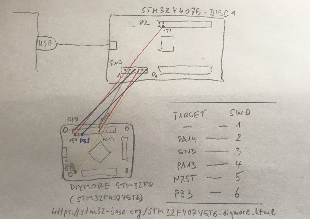

Deshalb noch eine Frage zur Verdrahtung:
Ich habe drei Drähte von der SWD Stiftleiste zum Target gehen:
SWCLK - 2
SWDIO - 4
NRST  - 5
Dann gehen noch GND und Vcc von den Stiftleisten des Targets
zu GND und +5V (an P2).
Sollte ich stattdessen GND (3) und "Vdd from application" (1) mit 3.3V
des Targets verbinden und 5V weglassen?

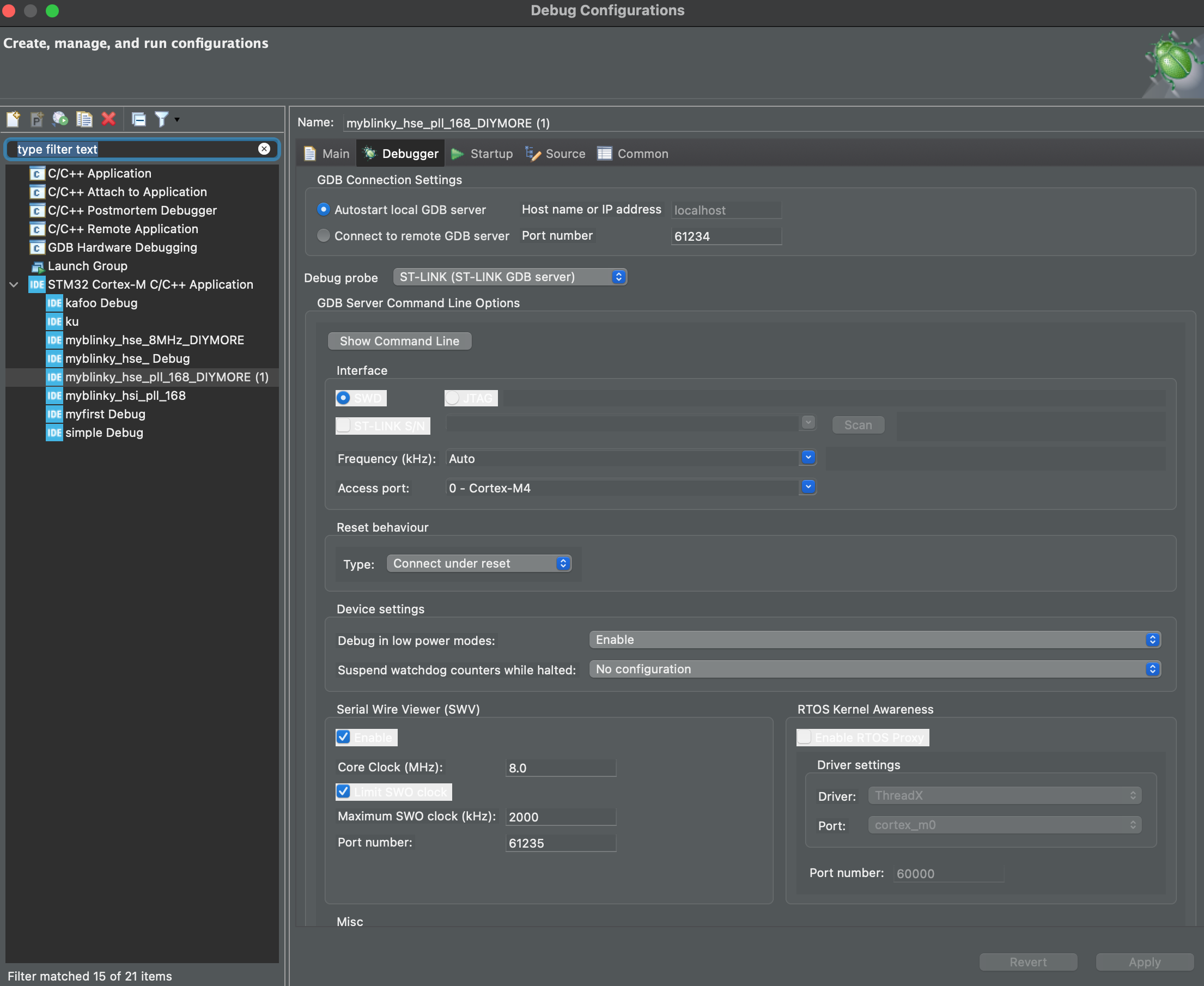

von Christian G. (Gast)
Ich habe mal eine gefälschte MCU aus China erwischt. OpenOCD ist dies
wohl egal.
Unter Projekteigenschaften kann man in der STMCubeIDE von
ST-Link-GDB-Server auf OpenOCD wechseln (Run/Debug Settings->Edit
Configuration -> Debugger -> Debug Probe)

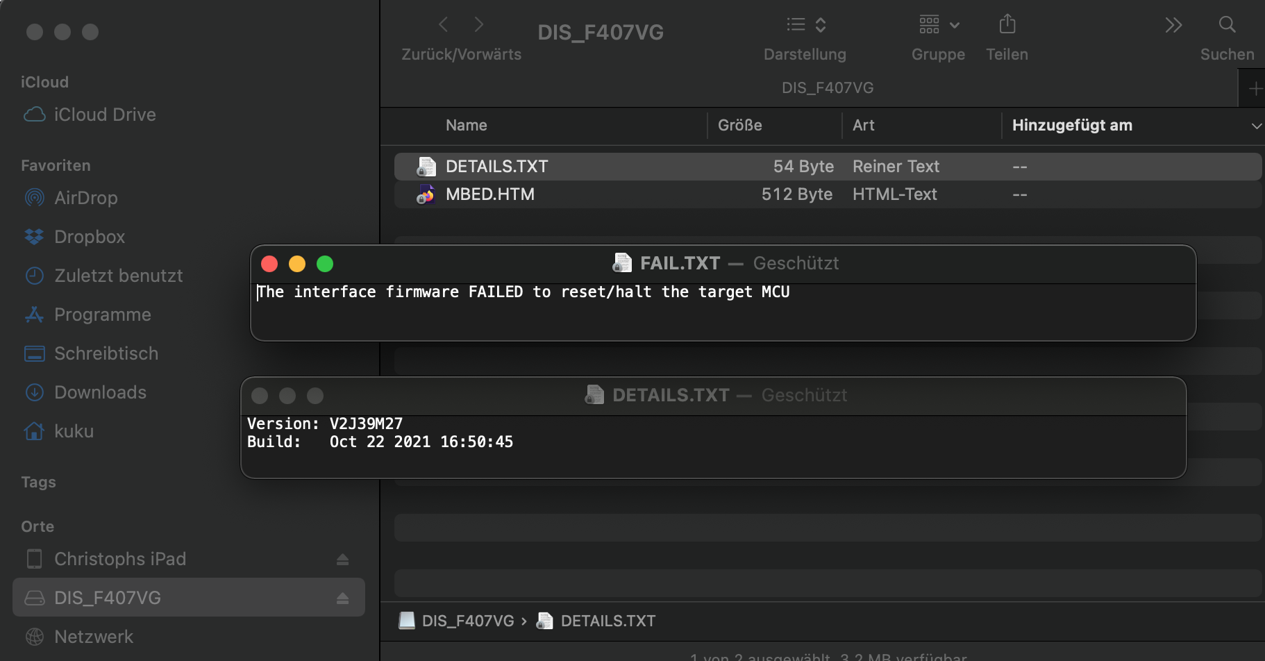

von Christoph K. (chriskuku)
Mal eine Frage zum st-flash utility:
Wenn das meldet, daß eine ungültige MCU (gefälschte) angeschlossen sei,
und früher war das nicht so, liegt das dann an der Version der ST-LINK
Firmware? Doch wohl eher nicht am st-flash utility selbst?
Kann man eine ältere Version ins ST-LINK Interface (des
DISCOVERY-Boards) flashen?
Und noch was: OpenOCD benutzt doch auch die ST-LINK Firmware, oder? Mit
OpenOCD kriege ich ja auch keinen stabilen Zustand hergestellt.

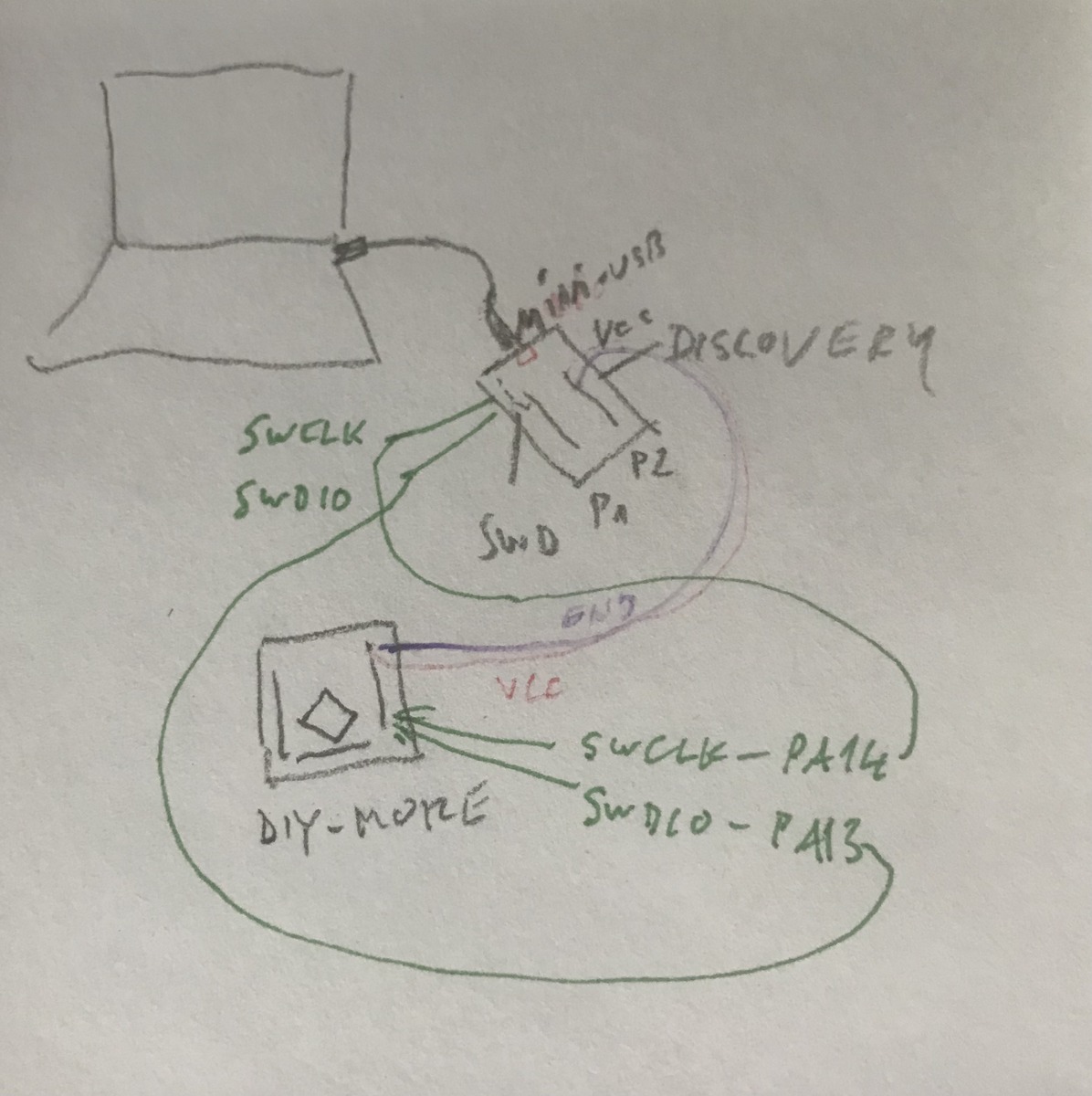

Hardware-Aufbau:
macOS BigSur 11.6.4
MacBookPro
An USB hängt das STM32F407G-DISC1 board.
CN3 Jumper Off (also on board MCU) abgeklemmt.
DIY-MORE Board wird über Vcc und GND vom DISCOVERY P2 Leiste Vcc GND
versorgt.
SWCLK und SWDIO vom SWD-Interface des DISCOVERY gehen an PA14/PA13 des
DIY-MORE Board.

Versorgst du etwa beide Board über das USB Kabel? Dann hast du da
vielleicht den Schwachpunkt.
Ich habe inzwischen eine ganze Reihe von Kabeln, die nicht einmal mehr
für ein Nucleo Board (ohne weitere Last) taugen.
Wenn du den USB Port einmal kurzgeschlossen hattest stehen die Chancen
auch hoch, dass dort eine Polyfuse dauerhaft schlechter leitet, als
anfangs, so dass sie nur noch für kleine Verbraucher wie Mäuse taugt.
$ lsusb
Bus 020 Device 030: ID 0483:374b STMicroelectronics ST-LINK/V2.1
Jetzt muß ich noch den device node finden.
@stefanus: Da hing monatelang eine WD Elements 5TB dran.
Im Moment ein Miniusb-Kabel 80cm (wo gibt's kurze Mini-USB Kabel?)
Ja, meiner Skizze oben kann man entnehmen, daß beide Boards an dem Kabel
hängen.

Dabei erscheint auch auf dem Desktop ein Volume DIS_F407VG.
Als ich das DIY-MORE Board noch mit angeschlossen hatte, war der Effekt
so, daß das Volume auf dem Desktop nicht sofort erschien, sondern erst
nachdem ich OpenOCD oder st-info --probe einmal aufgerufen hatte und
danach war zusätzlich ein FAIL.TXT in dem Volume erschienen (siehe
Bild).
Es scheint also vorrangig erst mal ein Stromversorgungproblem zu sein.
Habe noch einen Sabrent 4-fach HUB, an den ich ein Netzteil anschießen
kann. Werde das mal versuchen. Auch werde ich mir mal ein kurzes
Mini-USB-Kabel basteln, obwohl das ja immer häßlich ist, diese Stecker
aufzuschneiden (weiß jemand eine Quelle für ein superkurzes
Mini-USB-Kabel?).
Ich werde also jetzt erst mal die physikalischen Voraussetzungen in
Ordnung bringen. Danke erst mal für die Hilfe und schönes Wochenende.
Grüße
Christoph

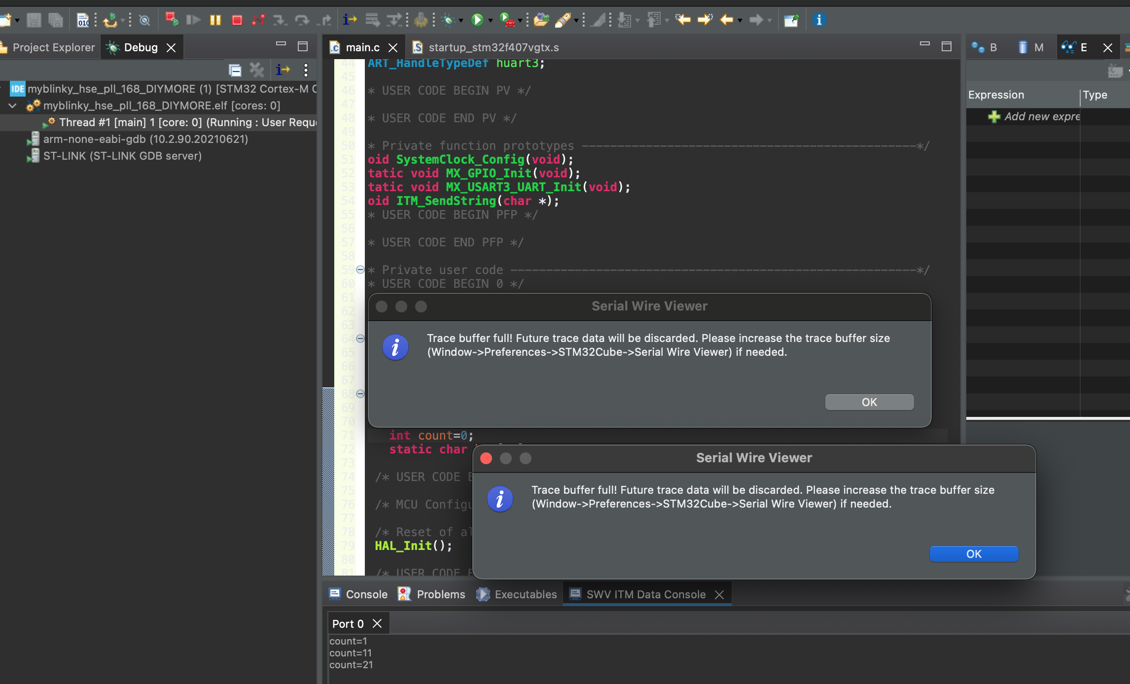

Habe in die Blinky-Mainloop
      while (1)
        /* USER CODE BEGIN 3 */
       pin_state = !pin_state;
       HAL_GPIO_WritePin(Led2_GPIO_Port, Led2_Pin, pin_state);
       // synchronous delay for 500 ms
       HAL_Delay(100);
       ITM_SendString("LED\n");
eingebaut und dann die Funktion ITM_SendString(*str) implementiert.
void ITM_SendString(char *str)
  while(*str){
    ITM_SendChar(*str);
    str++;
In der Debug-Konfiguration CPU-Clock 8MHz eingestellt
Port 0 ausgewählt und auf den roten Knopf gedrückt. Es kommt aber keine
Trace-Meldung in der SWV-ITM Dataconsole.

Hast du den TRACESWO Pin denn mit dem Debugger verbunden? Hast du das
Feature in der "Debug Configuration" eingeschaltet ([x] Enable)? Hast du
alternativ das ST-Link Utility versucht?
Warum zeigst du keine Fotos vom Aufbau und Screenshots von deinen
Einstellungen?

Status im Moment: externes Target Board mit PB3 an SWO (SWD CN2, pin 6)
verbunden. In der SWV Console erscheinen Debugmeldungen, aber noch als
Hieroglyphen. Clockrate?
Allerdings wird STM32CubeIDE unheimlich busy und friert ein.
EDIT: Klappt jetzt. Ich bekam eine Fehlermeldung "Trace buffer full".
Aber es hat jetzt funktioniert mit Angabe der echten CPU-Clockrate
(168MHz).
Neben Stefanus Anleitung fand ich diese -
https://www.codeinsideout.com/blog/stm32/swv/ auch ganz nützlich. Da
steht nämlich, daß man die CPU-Clockrate nehmen soll.

"Aktiviere im Debugger Tab die rot markierte Option und stelle die
Taktfrequenz des Mikrocontrollers ein"

>> Neben Stefanus Anleitung fand ich diese (link) auch ganz nützlich.
>> Da steht nämlich, daß man die CPU-Clockrate nehmen soll.
> Habe ich das nicht ebenfalls geschrieben?
Hast ja recht. Da steht ja auch "Core Clock". Mir erschienen nur die
8MHz in der Voreinstellung etwas ungewöhnlich (weil die Quarzclock 8
MHz) ist, weshalb ich da zuerst 8MHz eingestellt hatte. Meine CPU in
meinem Testprogramm ist aber auf 168MHz eingestellt.
int main(void)
  /* USER CODE BEGIN 1 */
  int count=0;
  static char buf[32];
  /* USER CODE END 1 */
  /* MCU Configuration--------------------------------------------------------*/
  /* Reset of all peripherals, Initializes the Flash interface and the Systick. */
  HAL_Init();
  /* USER CODE BEGIN Init */
  /* USER CODE END Init */
  /* Configure the system clock */
  SystemClock_Config();
  /* USER CODE BEGIN SysInit */
22
23
  /* USER CODE END SysInit */
24
25
  /* Initialize all configured peripherals */
26
  MX_GPIO_Init();
27
  MX_USART3_UART_Init();
28
29
30
31
    volatile static unsigned short pin_state = 0;
32
    /* Infinite loop */
33
     /* USER CODE BEGIN WHILE */
34
35
      while (1)
36
37
38
39
40
41
       HAL_Delay(500);
42
       if(count++ % 10 == 0)
43
            sprintf(buf,"count=%d\n",count),ITM_SendString(buf);
44
45
      /* USER CODE END WHILE */
46
47
48
49
50
51
  while(*str){
52
    ITM_SendChar(*str++);
53
54
Trotz dieser relativ niedrigen Rate von Meldungen kriege ich einen
Tracebuffer Überlauf im CudeIDE (s. Bild).
von Stefan F. (Gast)
Bei den µC für dich ich das schrieb sind 8 Mhz die Standard Taktfrequenz
nach einem Reset, sofern man keine PLL aktiviert. Ist bei deinem
vermutlich auch so.
> kriege ich einen Tracebuffer Überlauf im CudeIDE
Da kann ich lieder nicht helfen, das ist mir noch nie passiert. Du hast
doch schon reichlich Delays eingebaut.
(anbei noch Doku)
Wenn ich in Preferences->STM32Cube->Serial Wire Viewer
nachschaue (anderer Ort als Window->Preferences, aber da Mac...),
steht dort schon 2000000 (2MB?) Das ist doch schon eine ganze Menge für
so ein paar Meldungen. Manchmal ist weniger ja mehr :)
Habe den SWV Tracebuffer auf 10.000.000 erhöht und bis jetzt Ruhe.
Zu früh gefreut. Läuft jetzt etwas später über und danach ist die
Debugsession auch im Eimer.
Fehler gefunden, warum der Tracebuffer überlief (man soll nie etwas
einschalten, über das man sich nicht von vornherein im klaren ist):
Ich hatte in den Werkzeugeinstellungen für die SWV ITM Dataconsole auch
"Traceevents" mit angeklickt. Die wurden dann wahrscheinlich zuhauf
generiert und brachten so den Buffer zum Überlauf.
