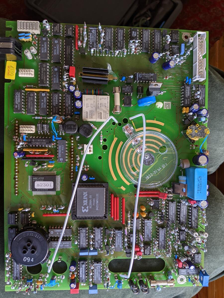

Mir ist ein "Norma Unilap 701 X" zu gelaufen.
Bilder folgen sind momentan nur vom Relais-Board vorhanden. Andere
liefere ich nach.
Das Gerät soll VDE 701/702 Messungen machen können.
Mir Fehlt das Manual, falls das jemand hat würde ich mich über einen
Scan freuen.
Vielleicht treibt es ja auch jemand im www auf: Ich habe nichts
gefunden.
Zusätzlich ist es ein rudimentäres Multimeter(funktioniert mit 6x1,5V
AA) einwandfrei.
Probleme macht die Erdwiderstandsmessung. Ab und zu wird "Er 5"
angezeigt, meistens macht es aber eine Messung.
Der Fehler ist 0.07Ohm in die eine Richtung und > 10 Ohm in die andere.
Also wie eine ideale Diode. Das ist zumindest meine Interpretation der
Anzeige.
Limit ist 0.3 Ohm, dann wird 0.07 Ohm angezeigt und dann die >9.99 Ohm.
Man hört während der Messung Relais schalten.

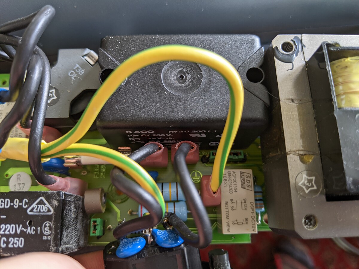

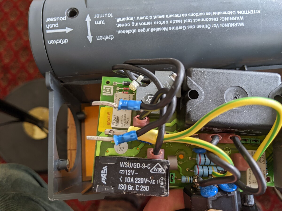

Bisher behobene Fehler:
1. kein Lebenszeichen
   Batterien leer -> gewechselt
2. Multimeter geht, aber beim 701/702 Bereich: Fehler Spannung l-n zu
niedrig
   Aufgeschraubt, das Flachbandkabel zwischen Display/Messboard und
Netzteil/Relaisboard war nicht gesteckt.
3. Alle Funktionen funktionieren bis auf die Erdwiderstandsmessung.
Kennt ganz zufällig jemand das Gerät und hat Unterlagen dazu?

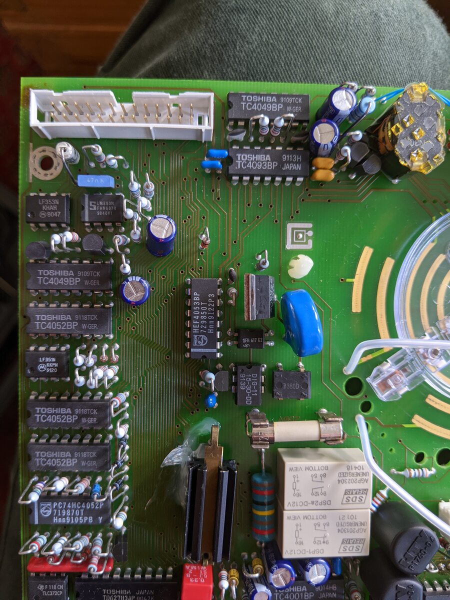

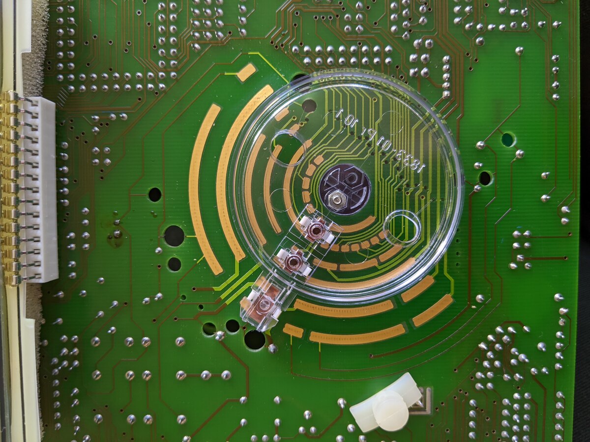

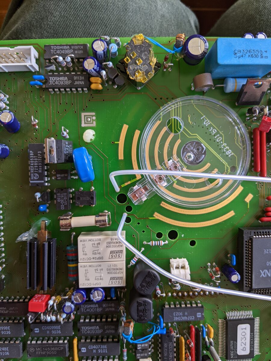

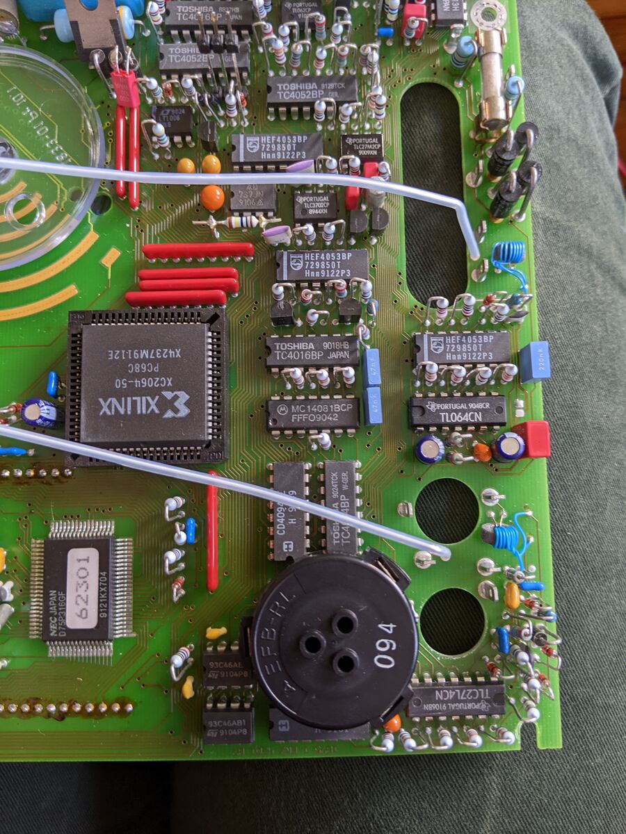

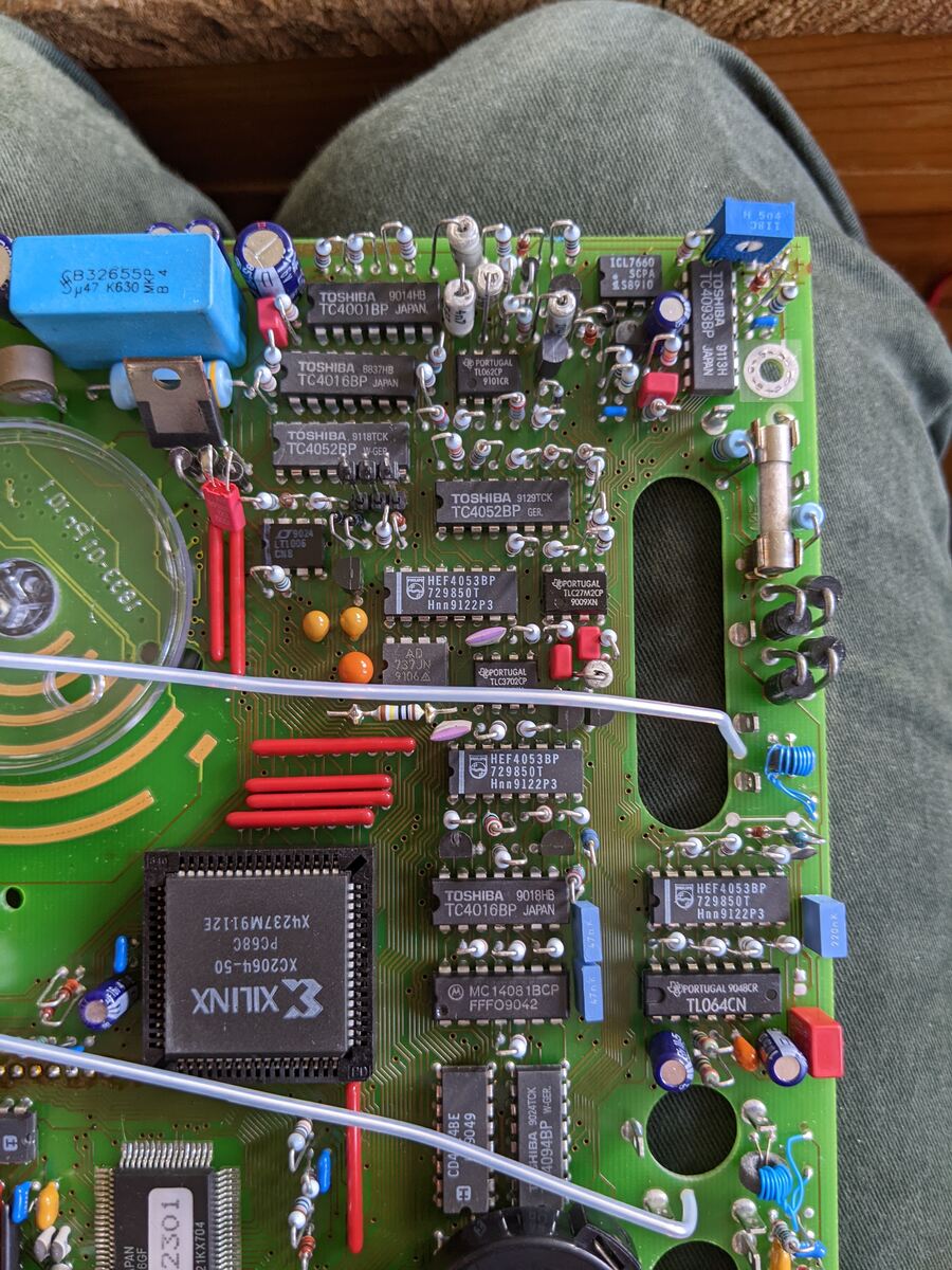

OP #7023370
Das wäre sehr nett! Die Anleitung habe ich bisher noch nirgends online
gefunden.

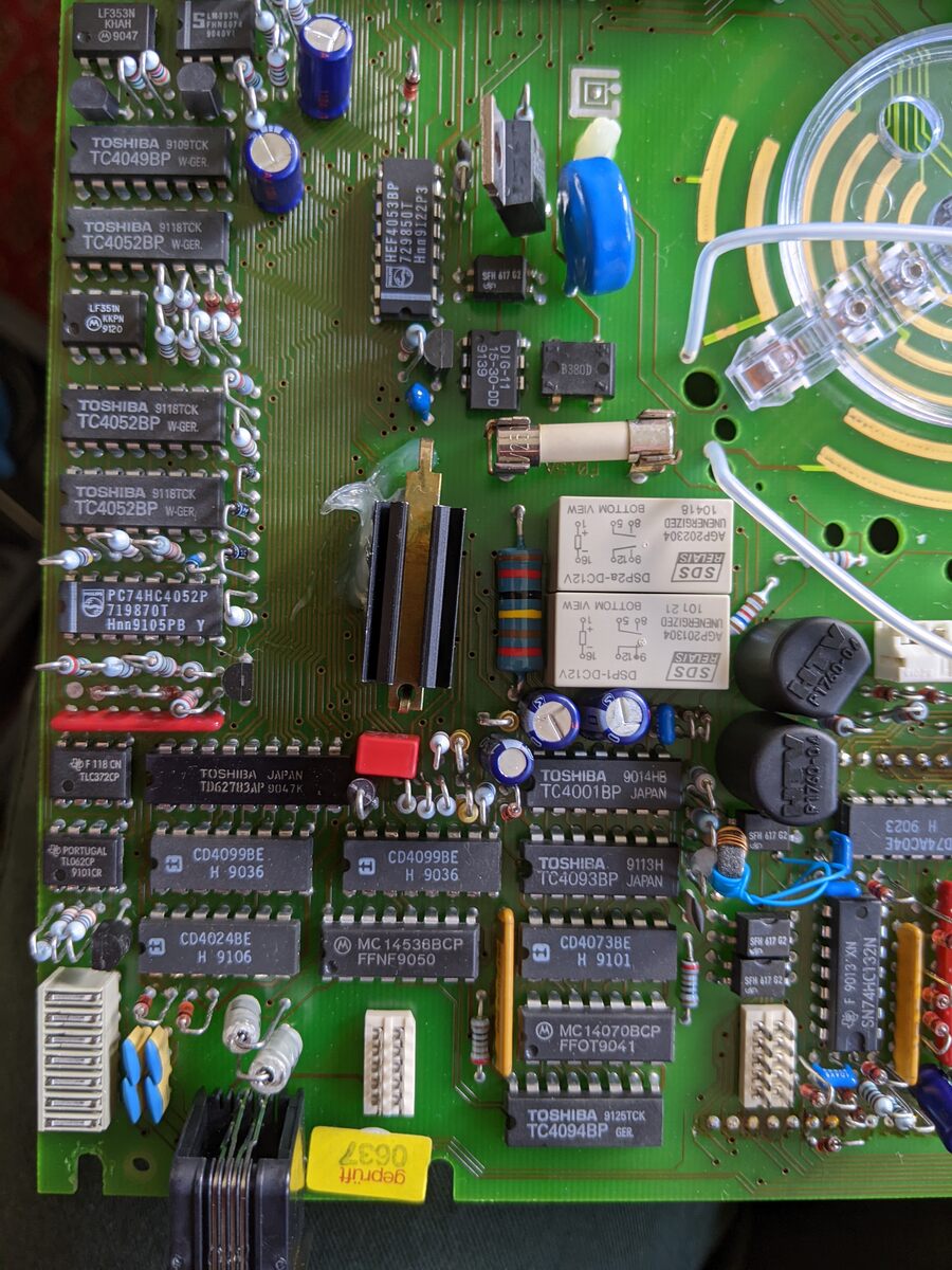

Hier schon mal die Bilder von der Bestückungsseite.
Was ich gemessen habe:
1. Es werden die 200mA und auch die -200mA zwischen Erde und Probe
angelegt. (Mein Schlussfolgerung: Die Ansteuerung ist da, die Messung
wird den Fehler haben)
-> Seht ihr das genauso?
2. Die Spannung an der Erde wird scheinbar richtig gemessen, den mit
offener Verbindung (Erde, Probe) zeigt er beim Messen an: "Spannung an
Erde" zu hoch, sobald die Spannung zwischen Probe und Erde >12V steigt.
Die eine Polatität wird ja richtig gemessen, die andere nicht, gibt es
da typische Bauteile die so einen Fehler verursachen? (Irgendein
Umschalter, Relais, Muxer o.ä.)
Kann jemand der sich auskennt an Hand der Fotos eingrenzen welche
Bereiche der PCB, für was verantwortlich sind? Bzw. erkennt wie das
Messprinzip für R_PE ist?
Dann kann ich dort gezielter nach dem Fehler suchen.
Viele Grüße
Scyte

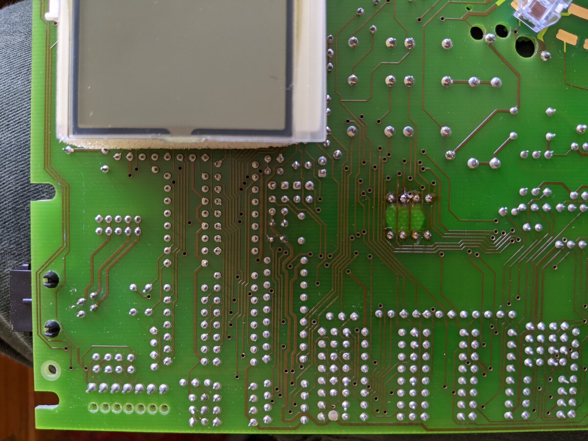

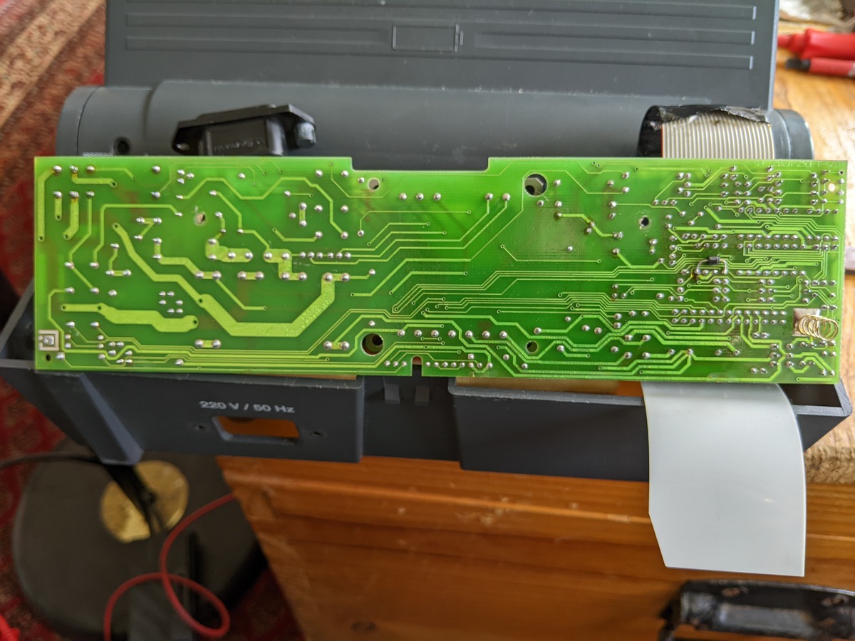

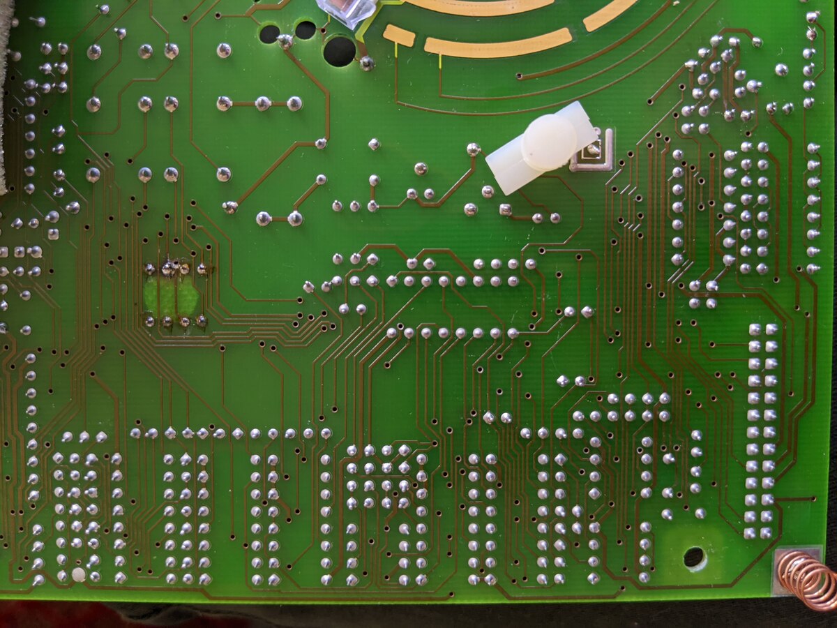

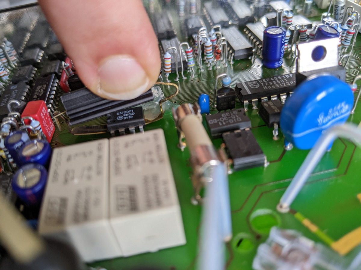

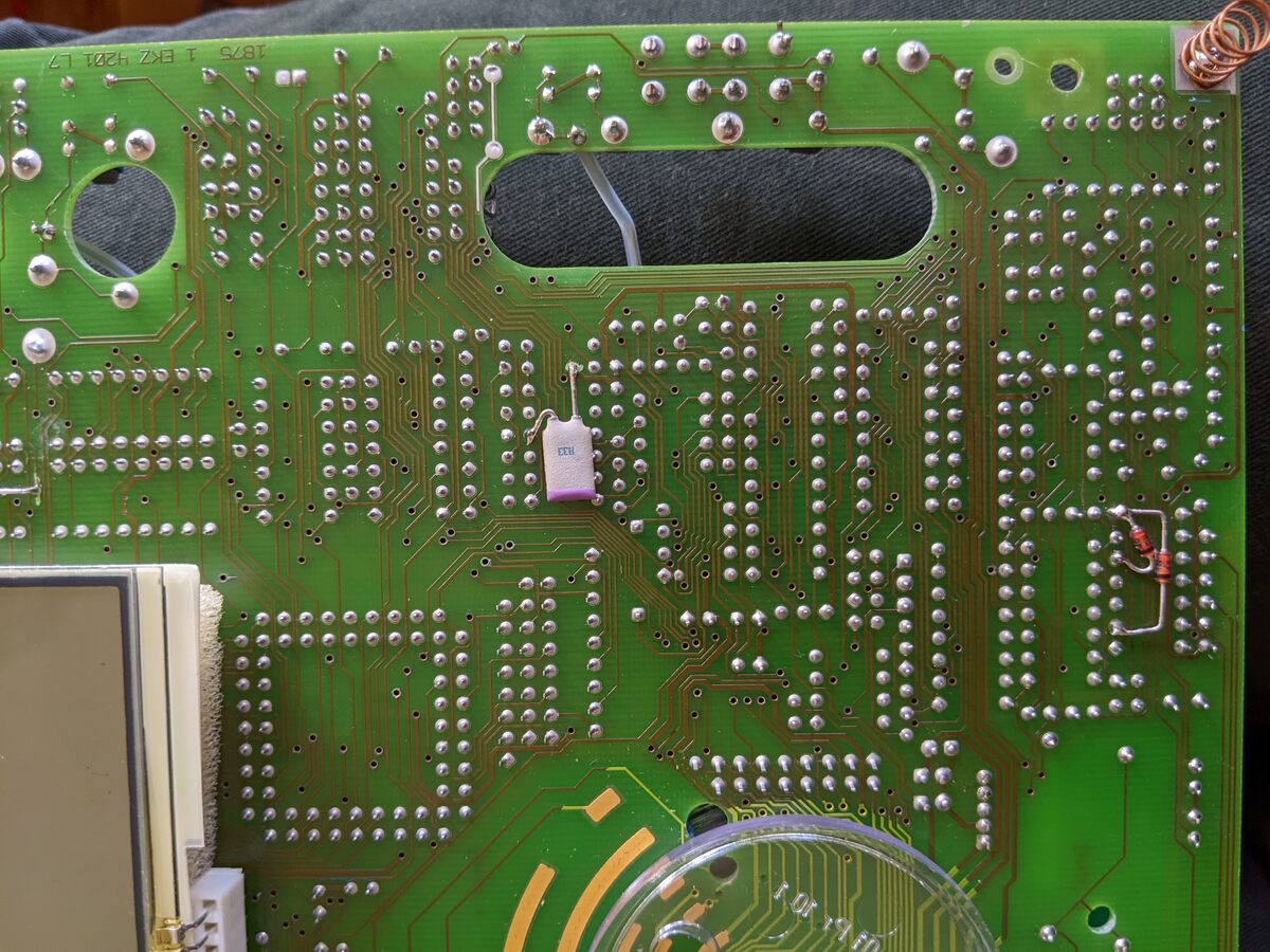

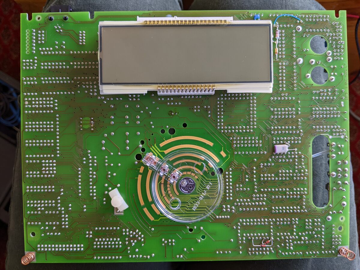

OP #7023380
Hier noch die andere Seite der PCB, zwei Bauteile sind wohl mal
ausgetauscht worden.
1. Der eine IC unter dem Kühlkörper, da habe ich Angst das die
Messingklemme da irgendwann mal die Beinchen kurzschließt)
2. die Stecker zweipolige Stecker unter dem Display
Außerdem erkennt man ein paar Fehlerbehebung mit weggefrästen
Leiterbahnen.
OP #7024389
Vielen Dank, Petra: Das mit den 4052, 4066 ist ein guter Tipp!
Ich gucke mal wie ich die am besten auslöte. Sind ja eine ganz Menge von
drauf. Vielleicht versuche ich erstmal rauszufinden, welche bei der
Messfunktion angesteuert werden. 4066 habe ich noch gar keinen gefunden.
aber ich schaue später noch mal genauer.
Auch den Tipp von Andre gucke ich mir an (Ich vermute, der ist mal
ausgewechselt worde und darunter wurde was von der Platine weggefräst,
weil evtl verkohlt), aber ich den kann ich mal auslöten und gucken.
