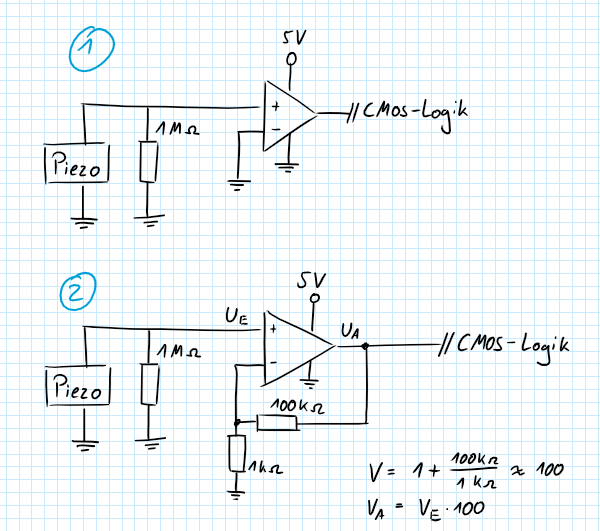

Hallo zusammen !!
Ich möchte Piezo-Elemente an ein CMOS-Schaltwerk anschließen, die sehr
sensibel auf Klopfimpulse reagieren sollen. Dazu würde ich
Operationsverstärker benutzen, um über einen hohen Verstärkungsfaktor
die Sensibilität zu erreichen und um Spannungsspitzen auf die maximalen
5V abzuschneiden.
Ich habe diese beiden Schaltungen ausprobiert: siehe Bild
Bei 1 ging die Ausgangsspannung nur bis +2 V runter und sprang
unkontrolliert zwischen 2V und 4,2V hin und her. Bei 2 war die Spannung
dauerhaft bei 4,2V.
Als OPV verwende ich den lf353 (kann schon gut sein, dass der falsch
ist)
Die Probleme:
- Es funktioniert nicht :)
- "LOW"-Pegel ist mit +2V etwas niedrig
Ich denke, gerade die 2. Schaltung sollte doch klappen, ist ja eine
nicht-invertierende Verstärkerschaltung. Oder ist das Piezoelement das
Problem?
Wäre sehr cool, wenn ihr mir da weiterhelfen könnt oder ein paar schlaue
Gedanken dazu habt :-)
Freundliche Grüße und schonmal vielen Dank :)

Ja nun, der LF363 funktioniert nicht mit Masse und 5V.
Nutze wenigstens -3V und +8V, oder einen modernen Rail-To-Rail OpAmp wie
AD822.
Die erste Schaltung besitzt auch keine Rückkopplung.

Du brauchst einen Ladungsverstärker. Dazu gehört ein Kondensator, der
die Ladung des Sesors speichert. Das ist ziemlich komplex. Sieh dir mal
die Piezofoluensensoren von TE Connectivity an, da steht auch was über
Spannungs- und Ladungsverstärker in den Datenblättern.

Ich habe noch nicht mit Piezos experimentiert. Erzeugen die nicht eine
recht hohe Spannung, so dass der Eingang des OPV geschützt werden muss?
Spannungsteiler am Piezo mit Abgriff zum Eingang des OPV, oder schnelle
Z-Diode vom Eingang nach GND?
> ist)
Dann schau doch mal ins Datenblatt.
https://www.ti.com/lit/ds/symlink/lf353.pdf?ts=1648694338426
Der LF353 wäre mit JFET-Input bei Piezo schon mal passend. Jedoch hat
MaWin schon auf die Spannungsversorgung hingewiesen. Er ist für bis zu
+-18V konzipiert, mindestens für +-3,5V.
Bei einer asymmetrischen Beschaltung des OPV würde ich an Deiner Stelle
mit LTspice simulieren damit Du siehst wie Deine Pegel aussehen.
Dein +IN bekommt die negativen Schwinger des Piezos voll mit. Fragt sich
nur wie hoch die sind und ob die Inputs geschützt sind.
"the absolute maximum negative input voltage is equal to the negative
power supply voltage".
mfg klaus
Komplex wird es nur wenn Du definierte Spannungen erhalten willst, wie
z.B. bei Messmikrofonen. Aber Du willst ja nur "Krach" erkennen.
Generell ist der Tipp in Richtung Landungsverstärker schon OK und für
Dich lehrreich. Der Elektor würde in Deinem Fall auch so wie Du
vorgehen, jedoch noch ein paar Ableitdioden vorsehen. LTspice ist Dein
Freund!
mfg Klaus
