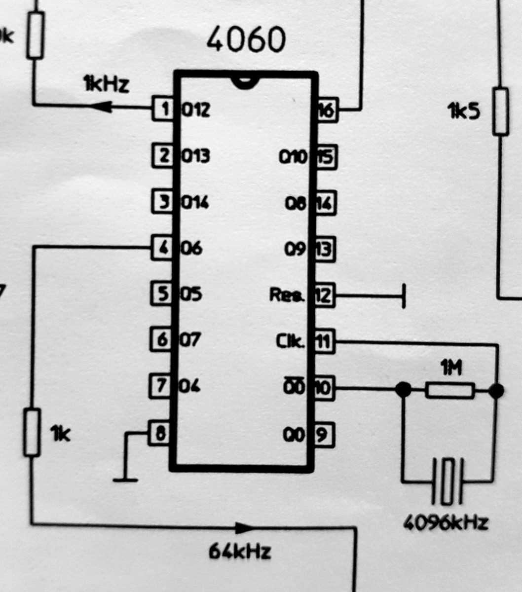

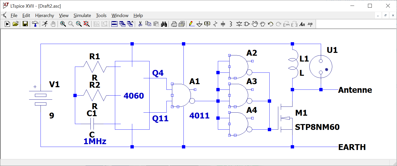

keep it simple. Leitungssucher arbeiten idR kapazitiv, also hilft eine
Ferritantenne  nicht so gut. Oszillator mit CD4060, CD4011 NAND,
Induktivität, Schalttransistor würde ich versuchen. Müßte ein 125kHz
Signal rauskommen mit 1kHz moduliert.

Als Antenne für diesen Zweck reicht isolierter Draht. Oder ein Ende NYM
mit allen Drähten zusammengeschlossen. Das läßt ich auch brauchbar in
ein Rohr reinschieben.
Der 4060 ist variabel genug, daß du dir auch 8 oder 33kHz erzeugen
kannst. Greifst hat ein anderes Teilerverhältnis ab.
Übrigens mein billiger Leitungssucher läßt nur ca. 1kHz .. 10kHz hörbar
raus, liegt sicher am billigen Minilautsprecher. Ich würde die
Modulation (Q11 in meinem Plan, geht ja auch anderer Ausgang) irgendwo
in dem Bereich nehmen.
OP #7022415
Wäre es da nicht einfacher, einen anderen Grundtakt, also eine andere
RC-Kombination zu nehmen?
Ich finde den Schaltungsvorschlag sehr cool, aber es ist für mich viel
umständlicher, als einen vorhandenen Arduino zu nehmen. Der lässt sich
dann auch sehr leicht per Software auf verschiedene Frequenzen
einstellen und über IO-Pins auswählen. Mein Plan war, einen ca. 500
Hz-Ton zu erzeugen, der mit ca. 2 Hz und einem Tastverhältnis von 1:3
moduliert wird. Damit sollte der Sender noch besser von Umwelteinflüssen
unterscheidbar sein und per Software ist das ja sehr leicht umzusetzen.
