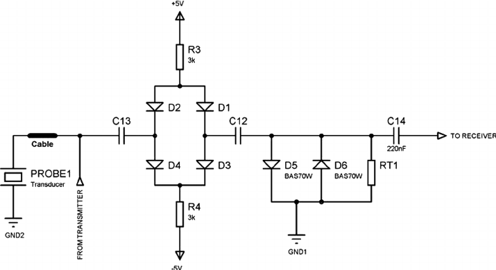

Im Anhang findet ihr die Schaltung eines T/R switches, der den
Verstärker vom Sendepuls eines Ultraschall Wandlers schützen soll.
Ich habe das mit LTspice simuliert und (glaube ich) auch verstanden. Ich
habe die -5 V unten auf 0 V gesetzt, so dass nur 5 V einen Ruhestrom
durch die Dioden treiben. Die Mitte wird ja auf 2.5 V gesetzt wegen der
2 Widerstände und durch die kapazitive Kopplung des Signals ist das am
Ausgang ja wieder verschoben.
Meine Frage ist: warum macht man denn zusätzlich zu den antiparallelen
clamp Dioden die Brücke überhaupt rein? Begrenzen würden die
antiparallelen Dioden ja auch alleine oberhalb der Fluss-Spannung. Wäre
ein Sendeuls von 30 V oder so zu viel und die Brücke soll dann vorher
auf 5 V (bzw 2.5 V) begrenzen?
Das verursacht mir gerade Fragezeichen auf der Stirn.

Das ist ne "HF"-Schaltung, da geht es um Impedanzen. Die Brücke ist ein
variabler Widerstand. Während eines Sendeimpulses wird die Brücke durch
Invertierung der beiden Spannungsanschlüsse gesperrt. Also oben liegen
dann -5V an und unten +5V. Die Spannungsspitzen des Sendeimpulses dürfen
dabei nicht größer als der Sperrbereich der Brücke werden. Beim Empfang
ist es so wie gezeichnet, die Brücke ist niederohmig (Weil dann ein
Gleichstrom durchfließt).Und die antiparallelen Dioden am
Empfängereingang schützen diesen. Viel Signalstrom kann durch die
gesteuerte Brücke dann nicht mehr fließen.

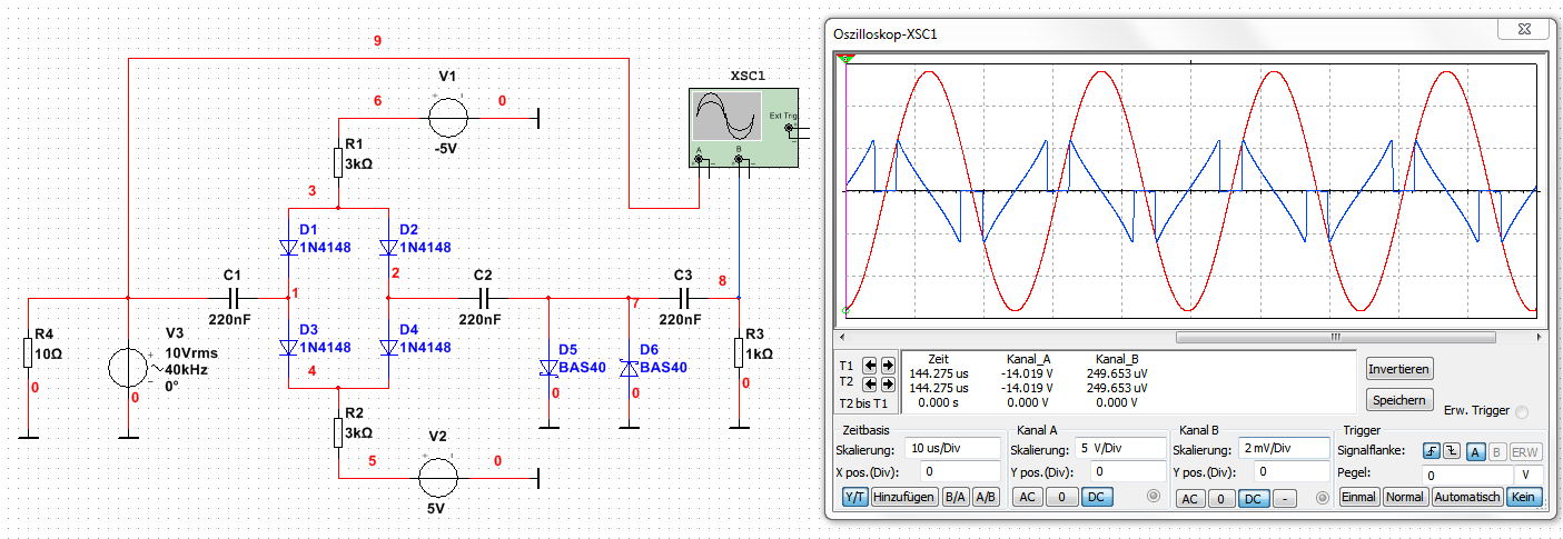

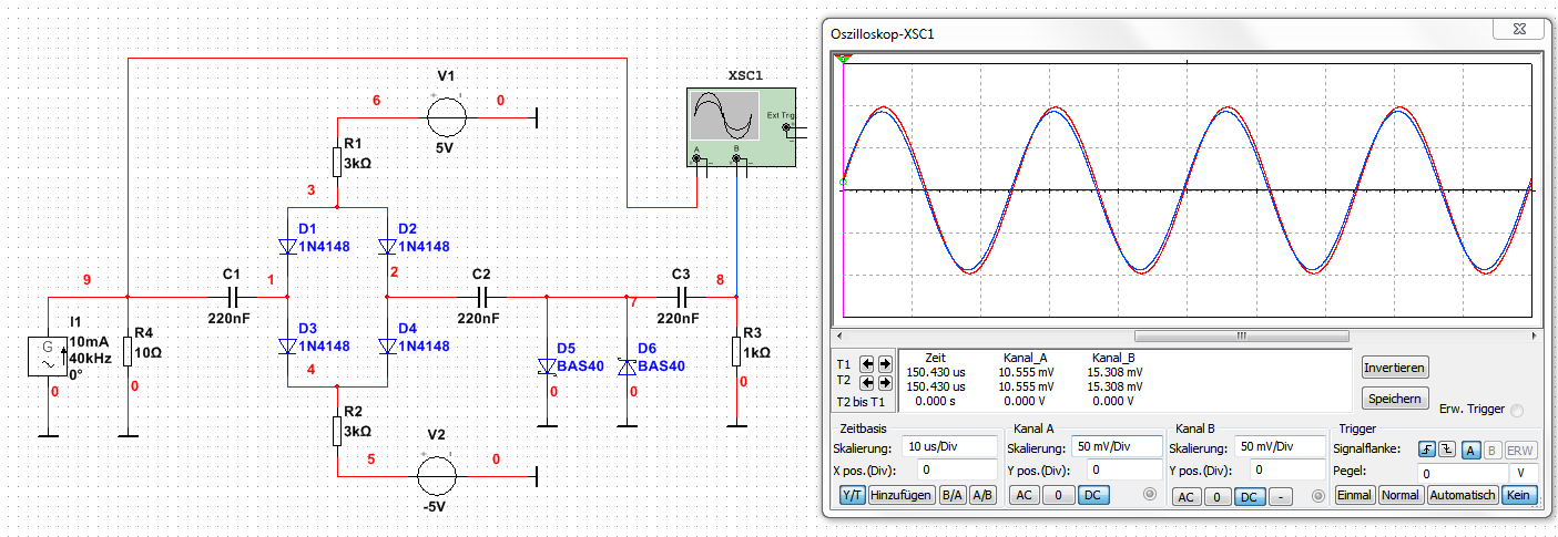

Die Brücke stellt einen Ein/Aus Schalter dar und bekommt 5V/-5V (s. Bild
2) wenn empfangen und -5V/5V (s. Bild 1) wenn gesendet wird.

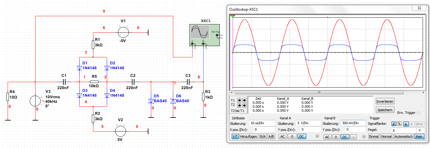

Falls mal auf Senden geschaltet wird bevor die Brücke sperren kann oder
im Empfangsmodus der Empfängereingang eine zu hohe Spannung sehen würde.
Bild 3 zeigt die durch die Schottky-Dioden begrenzte
Empfängereingangsspannung wenn mit absichtlich durchlässiger Brücke
gesendet wird.

Die Brücke sperrt, der Empfänger sieht im Idealfall nichts von der hohen
Spannung des Senders (s. Bild 1).
Die Brücke muss nicht unbedingt in den Sperrzustand versetzt werden. In
diesem Fall wird die Spannung des Senders nach der Brücke auf ~2,8Vss
und mit den Schottkydioden auf ~700mVss am Empfängereingang begrenzt.
Die (hohe) Spannung am Ultraschall-Transducer bleibt davon unberührt.

Purzel H. schrieb:
> Bild 1 ist doch super, bei gesperrter Bruecke werden aus 30Vpp noch
> 4mVpp, das sind 78dB Isolation
