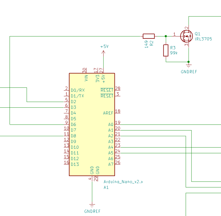

Ich möchte gerne Glühkerzen (15Al mit einem PWM Signal aus einem
Microcontroller möglichst verlustfrei (Verlustwärme) mit einem Mosfet
regeln.
0% PWM => aus
50% PWM => halbe Leistung
100% PWM => volle Leistung
Meine Idee ist dabei, dass der Fet bei Tacktung durch das PWM Signal ja
immer nur den Ein oder Aus Zustand mitbekommt, also ohne Kennlinie
betrieben wird, nicht als Verstärker sondern als schneller Schalter.
Welcher MosFet ist in der Lage min 15A bis max 60A Leistung zu schalten
und wie sieht eine Schaltung aus welche ein PWM Signal relativ flink
regeln kann?
Mit welcher Frequenz kommen MosFet in der Regel klar ohne das die
Schaltübergänge problematisch werden? Braucht man einen Treiber?
Das PWM Signal soll die Temperatur an 1-4 Glühkerzen regeln.
Die Digitaltechnik ist kein Thema, Sensoren usw. Doch mit der
Analogtechnik habe ich es nicht so.
Ich habe mich mal an diesem Beitrag orientiert, doch soll meine Regelung
flink sein!
Beitrag "Mosfet IRL3705 soll Heizbett über Arduino Nano ansteuern"
Kann ich dies so übernehmen?
Der MosFet soll ja 89A vertragen.
Klar dann mit Kühlblech doch wie sieht es mit einem Treiber aus? Und wie
soll eine Schaltung mit zwei oder drei Fets aussehen?
Braucht man dann zwei/drei gleiche Fets oder wird die "Vorstufe" mit
einem andere Fet betrieben als die "Endstufe"
Bin für jede Unterstützung dankbar.

Früher hätte man den BTS555 für so etwas verwendet.
Bei relativ niedriger PWM-Frequenz gerade so über der Flicker-Grenze.

Oft sind Glühkerzen auch direkt mit Masse verbunden und benötigen dann
in jedem Fall eine Ansteuerung auf der HighSide.

Anja schrieb:
> Welchen Spannungsabfall hat so ein SSR bei 60A?
Gute Frage. Mosfets wären bis <<1mR günstig erhältlich. Und bei <1W
Leitverlusten ginge sogar TO-220 völlig ohne extra Kühlkörper.

Da doch noch einige Fragen offen sind:
Zum Einsatz kommen BERU GN857 Kerzen / Stifte (Bauart bedingt), evt
später andere.
Die Kerzen sind im Wasserbad / Wassergekühlt, dienen als Tauchsieder.
Die Regelung soll ca. 0,5° - 1°C genau und schnell sein. Zur Messung
soll ein PT100 dienen.
Ob eben eine Kerze ausreicht, oder ob ich mehrere brauche wird der
Versuchsaufbau zeigen.
Bei 1000°C an der Kerze und gewünschten (einstellbaren) 53°C +/-0,5°C
meine ich relativ schnell regeln zu müssen bei Annäherung der
Zieltemperatur (PD- Regler)
Den I-Anteil bringt die Kerze wohl bei 1000°C von sich aus mit... Die
P-Regelung ist auch kein Thema, doch der D-Regler sollte flink sein bei
Annäherung des Sollwertes, deshalb die PWM Steuerung des Fet, welcher
dann dich relativ flink sein sollte trotz der trägen Eigenschaften!
Wenn der Kühlkörper gleichzeitig die Masse darstellt, ist dann etwas bei
der Beschaltung des Fet zu beachten?
(Firma: Autotronic) #7023910
Michael M. schrieb:
> Mit welcher Frequenz würdest Du den MosFet treiben?
Zwischen 10Hz und 1kHz. Je geringer die Frequenz, um so weniger muss das
Gate des Mosfets, pro Zeiteinheit, umgeladen werden und um so geringer
ist die Erwärmung des Mosfets.
Für die Auswahl der Widerstände genügt die E6-Reihe.
(Firma: Autotronic) #7023926
Dann muss eine Glimmerscheibe und ein Isoliernippel zum Befestigen des
Mosfets auf den Kühlkörper verwendet werden. Denn die Kühlfahne des
TO220 Package ist mit Drain verbunden.
Wenn allerdings der Drainanschluss eine neue Masse GND2 darstellen soll,
weil da auch das Gehäuse von der Glühkerze angeschlossen ist, dann
brauchst du nix zu isolieren. Aber dann darf GND1 niemals mit GND2
verbunden werden!

Gast #7024336
Wie wäre es, das mal grob zu rechnen? Die Kerze wird mit 11V/14A
benannt, also 150 Watt. Die Wassermenge kennst nur Du.
Nix 1000°C, im Wasser auch bei Blasenbildung nur knapp über 100°C.
Schnell aus Sicht eines Menschen, aus Sicht der Elektronik langsam. Da
reichen Einschaltzeiten von ein paar Dutzend bis Hundert Millisekunden.
Übertrieben, ich sehe eher 10Hz und weniger, thermische Systeme sind
relativ träge.
Wolfgang schrieb:
> Vor allen Dingen musst du dein zu erwärmendes Medium gut homogenisieren,
> d.h. die Schnelligkeit wird eher nicht durch die Elektronik der
> Regelung, sondern durch deine Durchmischung und die Wärmeabfuhr aus
> deinem Medium bestimmt.
Das ist ein sehr wichtiger Punkt. Die Wunschabweichung von maximal 0,5°C
kann ganz schnell ein Wunsch bleiben. Gerade beim Aufheizen wird es
schwierig, so rechtzeitig abzuregeln, dass ein Überschwinger ausbleibt.
