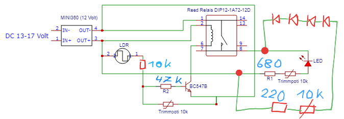

also: ich hab mich da mit meinem Projekt wohl übernommen, obwohl es
eigentlich ziemlich einfach sein sollte. Eine Zeitlang hat es auch
funktioniert, aber jetzt passiert es einfach immer wieder - ohne
nachvollziebaren Grund - dass das Reed Relais hängen bleibt. Also einen
Grund wird es haben, nur für mich als Laie halt nicht erkennbar. Ein
leichter analog händisch ausgeführter Schlag auf das Relais hilft diesem
dann wieder auf die Sprünge - aber dann oft nur für ein paar
Schaltvorgänge. Aber ich muss mich auf diese Schaltung verlassen können.
Zur Schaltung:
Eingang sind 13-17 Volt. Daraus mach ich erstmal fest 12 Volt... Über
einen LDR wird ein Rotlicht (Tally) einer Kamera abgenommen und diese
sollte dann 2 LED-Kreise schalten (hab nur den ersten eingezeichnet).
Der 2. LED Kreis hängt nochmal mit einem Spannungsbegrenzer auf 2,3 Volt
und einem Poti zum dimmen (der 1. Kreis ist ein 12-Volt Stripe, der 2.
Kreis sind 4 einzelne 2,3 Volt rote LEDs mit je 30mA).
Kann mir jemand meinen Fehler aufzeigen bitte?
Vielen dank im voraus und bitte nicht steinigen :-)
von Jörg R. (solar77)
Als erstes würde ich am Relais zwischen 2 und 6 messen ob noch Spannung
anliegt wenn das Relais klebt. An den LEDs wird es wohl kaum liegen dass
der Kontakt nicht trennt.
von loeti2 (Gast)
Kann es sein daß die Stromaufnahme für dein Reed-Relais zu groß ist?
Du hast den Stripe ja nicht eingezeichnet.
Hinzu kommt daß deine Schaltung das Relais ja "schleichend" ein- und
ausschaltet was Relais nicht wirklich mögen -> hohe Kontaktabnutzung.

der Stripe hat ca. 100 mA bei voller Helligkeit. Ingesamt komm ich auf
knapp 250mA maximal. Das Relais sollte 1A schaffen.
Und ja, das mit dem schleichend wollte ich eben abfangen. Die LEDs
sollen ja Leuchten oder nicht. Wenn es eine andere Möglichkeit der
Schaltung gäbe - ich wäre für alles offen. Wobei die LED wo ich abnehme
auch entweder an oder aus ist - also das relativ zügig immer geht
zwischen dunkel und hell... nur die LEDs nicht alle gleich sind bei
allen Kameras von der Helligkeit. Darum auch das Trimmpoti um die
Empfindlichkeit des LDR evtl. zu ändern.
Vielleicht fehlt auch die Freilaufdiode am Relais Je nach Typ haben die
diese auch schon drin. Da könnte der Transistor schon geschädigt sein.

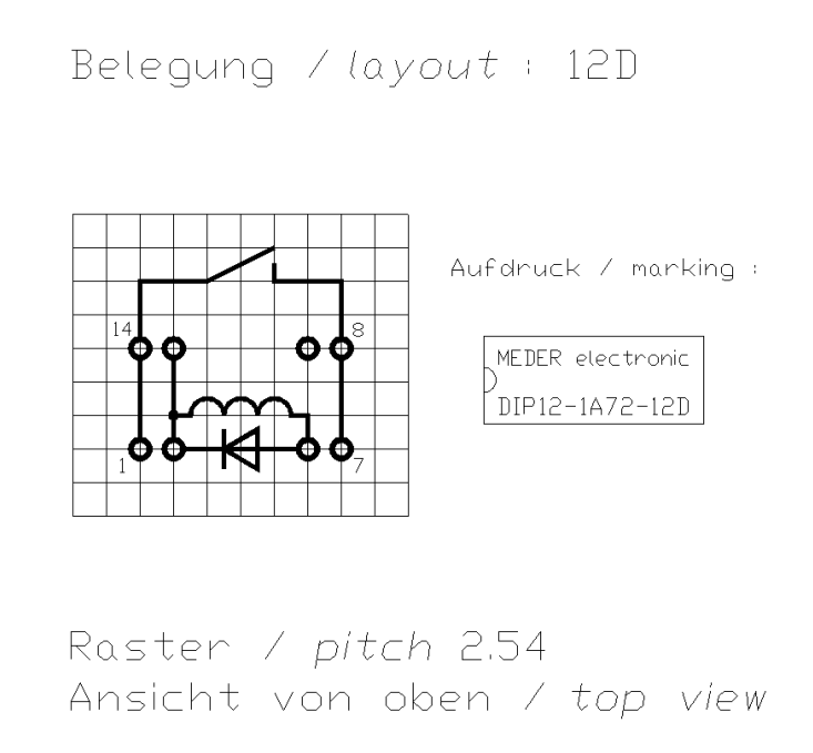

von Michael B. (michael_b462)
auf dem Schaltplan des Relais ist eine Diode zwischen Pin 2 und 6
eingezeichnet....
Kapazitive Belastung kann zum Kleben führen.
Wo ist da ne Diode eingezeichnet???
Bei Meder hatte ich Kleben auch schon und meine Anfrage diesbezüglich
wurde von denen auch nie beantwortet...
am Schaltplan des Relais - nicht auf meinem :-)

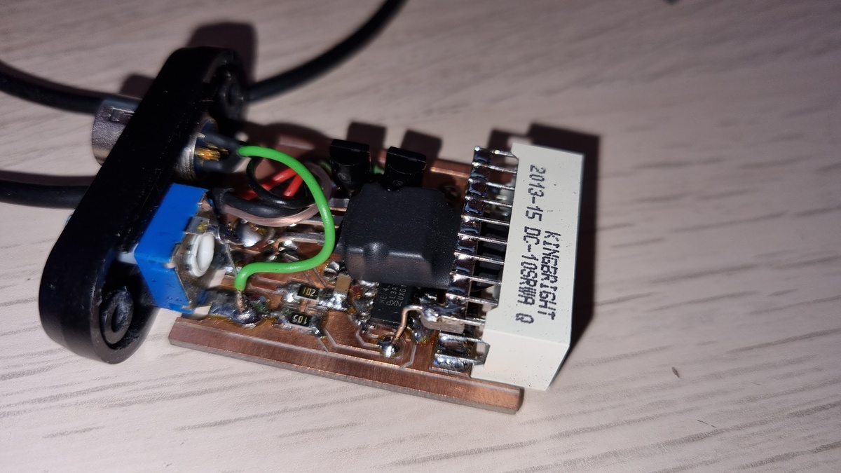

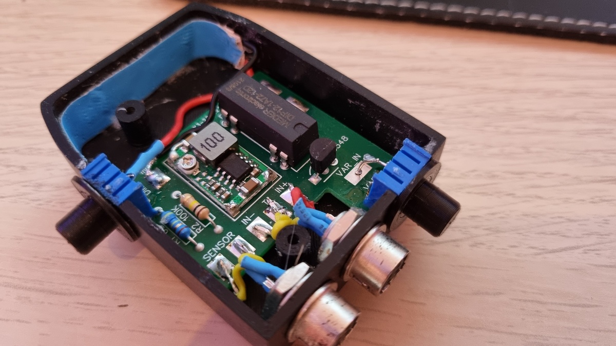

so sieht übrigens das professionelle "original" aus. Aber das wird
leider nicht mehr gebaut, und ich konnte am Ausgang nicht wirklich LEDs
anhängen, da die Spannung auf unter 10 Volt zusammengebrochen ist, wenn
ich die 4 LEDs dran gehängt hab...
darum dachte ich mir "ach, kann doch nicht so schwer sein"...
Da geht nochmal das Minus raus... Plus ist das selbe wie am Eingang. Und
versorgt die anderen.
das ist auf dem Foto zwischen +/- Eingang auf der Platine das "T"...
dran hängt dann eben nochmal ein Spannungsbegrenzer mit 2,2 Volt und
einem Poti... die Leitung ist ca. 1,5Meter lang.
Auf diesem Schaltplan hab ich das nicht eingezeichnet

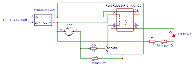

von Mani W. (e-doc)
Der Schaltregler Mini 360 arbeitet mit festen 340 KHz...
Einstreuungen auf die Basis des BC 547B sind zu erwarten, vor allem
beim hohen Basisvorwiderstand von 100 K...
Versuche mal, direkt von der Basis auf Emitter einen 10 - 100 nF
Kondensator zu schalten und den Basisvorwiderstand auf 47 K...
Aber zuerst würde ich mal die B-E-Strecke kurzschließen, dann muss
der Transistor sperren, wenn nicht, dann hat der einen Knacks...

von PC-Freak (Gast)
Auf dem Bild oben steht auf der Platine 'Var_In'. Die Lötstelle, wo der
steife Draht ist, sieht mir verdächtig aus, dass diese gerissen ist.
Löte da mal nach.
> Löte da mal nach.
danke dir - schaut wirklich so aus. Hab's grad kontrolliert und ist ein
optischer Fehler. Hab nochmal nachgelötet.
Aber ich hab 3 von den Dingern gebaut, 2 davon sind mir innerhalb eines
Tages abgekackt... nachdem sie wochenlang funktioniert haben... Hatte
diesmal eine andere Kamera - aber daran kanns ja eigentlich nicht
liegen...

von Axel S. (a-za-z0-9)
Die ganze Schaltung ist Mist. Von vorn bis hinten.
Ein Stepdown der 1A-Klasse statt eines Linearreglers bei vielleicht 20mA
Stromaufname. Ein Transistor, der das Relais schleichend einschaltet
statt eines Schmitt-Triggers.
Reed-Relais haben eine ganz besonders große Hysterese. Und insbesondere
einen sehr kleinen Haltestrom. Klar fallen die ab, wenn man darauf
klopft.
Setz halt einen Schmitt-Trigger zwischen LDR und Relais. So wie im
Beitrag "Re: LDR Schaltung" erklärt.
> klopft.
Also vorne ist der Stromeingang - und hinten einige LEDs... also ich
finde zumindest vorne und hinten passt die Schaltung - der Mist liegt
dann wohl in der Mitte :-P ... aber gut, ich bin ja auch kein Profi, ich
gebe zu, ich habe mir das leichter vorgestellt als es ist (also für
mich).
Und es sind ja nicht 20mA sondern insgesamt ca. 250mA...
Und danke ich werd mich mal in den Schmitt-Trigger einlesen.
Und wie gesagt: ich bin ja auch bereit, einem Fachmann etwas zu
bezahlen, wenn er mir die Schaltung so macht wie ich sie brauche und sie
dann auch funktioniert. Es kann halt nicht jeder alles können, das ist
mir schon klar. Nur leider kenne ich keinen...
> Wo kommt jetzt plötzlich ein Wandler auf 2,2V her? Bislang war nur von
> einem Mini 360, der 13..17V auf 12V macht, und einem
> 'Spannungsbegrenzer' für die separaten LEDs die Rede. Ist dieser
> sogenannte Spannungsbegrenzer ein zweiter Step-down Konverter?
> Michael B. schrieb:
>> wenn ich den LDR entferne liegt auf 2 und 6 tatsächlich noch Spannung
>> an... obwohl da ja eigentlich nichts mehr ankommen dürfte, oder?
> Und das solltest du auch nochmal abklären. Meinst du es liegt ZWISCHEN 2
> und 6 eine Spannung an? Oder hast du an 2 und 6 gegen GND gemessen, da
> dürfen dann natürlich jeweils die 12V zu sehen sein, auch wenn der
> Transistor sperrt.
der 2. Step down ist wie gesagt vor den anderen 4 LEDs - die sich 1,5
Meter entfernt befinden. also nach dem Ausgang
und die Spannung liegt auf 2 und 6 gegen GND an. Aber nur, wenn der LDR
nix durchlässt... wenn der LDR den Transistor schaltet, liegen nur mehr
auf 2 die 12 Volt an, an Pin 6 nichts mehr...
von Peter D. (peda)
Ist das die Platine mit der Drossel?
Da sind dicke Ceramics drauf, das mögen Reed-Relais gar nicht.
Reed-Relais nimmt man nur für Spezialanwendungen, z.B. empfindliche
Signale oder hohe Spannungen.
Peter D. schrieb:
nein, der 2. Kreis geht auf der Platine (Aschluss "T" am 3poligen Hirose
weg der ander Platine ist) ... das ist der selbe GND mit dem ich den
Stripe auf der Platine ansteuere.
Also am Besten ist es, wenn ich einfach einen 7812er nehme, egal wie
warm der wird.. und statt dem Reed Relais einen Mosfet?

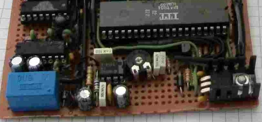

von Karl B. (gustav)
[mit "meinen" Reedrelais hatte ich noch keine solche Probleme.
Allerdings wurden nur potenzialgetrennte TTL-Pegel geschaltet.]
Aber der TO kann auch Relais nehmen, die nicht auf dem "Reed"-Prinzip
https://de.wikipedia.org/wiki/Reed-Relais
basieren aber trotzdem nicht viel größer sind.
Z.B. OUC-Typen
zufälliges Suchergebnis:
https://de.aliexpress.com/item/4000138434694.html
Das OUB-Relais (links unten im Bild 2) schaltet den Lautsprecherausgang
des Minilautsprechers. (Reedrelais wäre nicht gegangen, wegen der U Ind.
des LS)
ciao
gustav
von Conny (Gast)
Also ist der Transistor ok, und es liegt im abgeschalteten Zustand keine
Spannung an der Spule (zwischen 2 und 6).
Michael B. schrieb:
> EaSi schrieb:
>> Abdul K. schrieb:
>>> Laut seinem Schaltplan ist aber keine kapazitive Belastung vorhanden!
>> Da kann schon ein langes Kabel reichen.
>> wenn das der Fall ist, mal R1 und das Poti direkt am reedkontakt
>> anbringen, nicht am anderen Ende des Kabels
> R1 und das Poti sind direkt auf der Platine...
> wie gesagt: am anderen Ausgang hängt nur nochmal ein Stepdown und ein
> Poti zum Dimmen der 4 externen LEDs
Bedeutet hoher Einschaltstrom durch das Relais, da die Eingangskapazität
des zweiten Stepdowns aufgeladen werden muss. Wie du siehst, ist es
einfach Mist, wichtige Teile aus einem Schaltplan wegzulassen.
Wenn du wie weiter oben schon vorgeschlagen, den zweiten Stepdown
weglassen würdest, und die 4 LEDs in Serie mit einem Vorwiderstand
direkt an die 12V hängst, wäre vermutlich eine mögliche Fehlerursache
beseitigt.
Michael B. schrieb:
> Stefan ⛄ F. schrieb:
>> Na dann macht es ja nicht, wenn sie schleichend angesteuert werden.
> es wird ja auch eigentlich nicht wirklich schleichend geschalten... der
> LDR reagiert ja auf eine LED, die schnell anspringt
Ein LDR ist deutlich langsamer als deine LED.

> es schon schwer mit Potis...
Seit wann addieren sich Ströme, wenn man Bauelemente (LEDs) in Reihe
schaltet?
Du hast 4 rote LED in Reihe, macht eine Gesamtflußspannung von sagen wir
8 V. Bleiben 4 V bei 20..30mA LED-Strom, die Du verheizen mußt, das sind
~120mW.
die LEDs sind ja parallel und nicht in serie - hab ich nirgendwo
geschrieben... sie gehen sternförmig von einer Stelle weg, da hab ich
das eben so gemacht... bei parallel muss ich mir da was neu überlegen...
aber das möchte ich ehrlich gesagt nicht, bevor ich nicht sicher bin,
dass es daran liegt
und wie gesagt: die 4 LEDs müssen ja trotzdem noch dimmbar sein - also
ein Poti brauch ich auch noch...
und das ein Stepdown effizienter ist, ist ja auch unumstritten, oder?
ich mein es ist ein Unterschied in der Leistung ob es 12Volt und 120mA
sind oder 2,2 Volt und 120mA... je nach dem wie effizient der StepDown
ist...
von HolgerT (Gast)
> geschrieben...
Ja aber Conny macht den sinnvollen Vorschlag sie in reihe zu schalten.
Und bezüglich der Verkabelung: es sollte ein leichtes sein, sie im
Sternpunkt anders zu verschalten.
Kurzer Überschlag zum Poti bei Serienschaltung - wie oben geschrieben Ub
12V, Uf~8V, I~2-20mA: --> R 200..2000Ohm.
Nehmen würde ich einen Festwiderstand 180Ohm oder 220Ohm in Reihe mit
einem Poti 2,5kOhm. Das sollte dann auch die Belastung des Potis bei
kleinem Einstellwinkel gering halten
(Beitrag "Leistungsangabe beim Potentiometer").
Nein, ist nicht unumstritten. Vielleicht ist er effizienter, kommt auf
seinen Wirkungsgrad an. Du verheizt im Falle LEDs in Reihe doch aber nur
maximal 4V * 30mA ~ 120mW. Das muß der Step-Down erst mal unterbieten.
Was für eine Salamitaktik, grrr.
Mach mal versuchsweise einen Widerstand von paar Ohm zwischen externem
Kabel und dem Relais. Und zwar in der Nähe des Relais. Dann wären
Kabelkapazität und der LED-Schaltwandler kapazitiv vom Relais
"isoliert".
Der hohe Pulsstrom beim Einschalten des Relais führt zu einer
Kaltverschweißung an dessen Kontakten. Das pappt dann zusammen.
> dass es daran liegt
Die LEDs in Serie zu schalten sollte eigentlich kein Problem sein.
Zudem fließen dann nur ca. 30mA, anstatt 120mA.
Kein Problem, ist mit 30mA sogar mit weniger Verlusten behaftet. Noch
wichtiger ist aber dass der Wandler auf 2,3V entfallen würde. Ich möchte
hier auch kein neues Fass aufmachen (ok, mache ich jetzt doch😀), aber
aktuelle LEDs sind mit 30mA schon sehr hell.
Ja, aber unnötig. Vor allem wäre die Störquelle weg.
> ist...
Wie gesagt, die 120mA müssen nicht sein. 4 LEDs neu von parallel in
Serie zu verdrahten sollte kein Grund sein auf parallel zu bestehen. Du
wärst ja auch bereit eine komplett neue Schaltung zu bauen, wenn sie Dir
jemand entwickelt.
von Jens (Gast)
Ich hätte da auch mal eine Frage:
Zum Thema "Parallelschalten von LEDs" - ist da jetzt schon alles gesagt,
und zwar von jedem?
von Michael M. (Firma: Autotronic) (michael_metzer)
> und zwar von jedem?
Nö! Von mir noch nicht. Aber ich würde es genauso sehen, wie oben
beschrieben. Ich muss das jetzt nicht nochmal alles wiederholen, oder?
ich bestehe auf gar nix. irgendwo hab ich was von parallel gelesen :-P
es hat halt jemand geschrieben, dass meine ganze Schaltung ein Mist sei
- und eigentlich alles geändert gehört...
wenn ich weiß dass es daran liegt, dann kann ich es am 2. Ausgang auch
mal mit dem selben Stripe wie oben versuchen. Der wäre praktischerweise
schon in 12 Volt... da sind immer schon 6 LEDs in Serie geschalten...
und wenns dann klappt kann ich weitermachen :-)
danke auf jeden Fall für all eure Tipps erstmal!
es macht es halt auch nicht leichter wenn einer schreibt Reed Relais ist
für den Fall ein Mist, wegen schleichend schalten... ein anderer wieder
schreibt, dass dies egal sei... das macht es einem Laien auch nicht
leichter ;-)
von Wolfgang (Gast)
Was sagt eine Kompassnadel, wenn du sie in die Nähe des unbestromten
Reed-Kontaktes bringst?
Wolfgang schrieb:
da ich leider keinen analogen Kompass zur Verfügung habe, sondern nur
mein Handy, musste ich dieses fragen... und das hat sich relativ
unbeeindruckt gezeigt als ich es mit dem Relais an allen Ecken berührt
habe...
von michael_ (Gast)
So ein Reed-Kontakt braucht einen starken Magnet in der Nähe.
Quwäl es nicht länger mit so hohen Strömen.
Bau profisorisch so ein Mini-Relais ein und teste.
Oder wie genannt einen FET.
Zerknacke mal so einen Reedkontakt und schau, was du den zarten Zünglein
zumutest.
> zumutest.
naja, wenn das zarte Zünglein mit einem Schaltstrom von 10 Watt bzw.
1,0A auf seinem Datenblatt um sich wirbt, und ich - da ich fast alle
LEDs gedimmt betreibe innen - und somit weit unter 100mA im Betrieb
bin... (evt. Einschaltspitzen von dem Stepdownconverter mal missachtet)
dachte ich eigentlich dass es das verkraften sollte... das könnte man ja
fast als Heiratsschwindel betrachten... :-)
von Wolfgang (Gast)
Genau so etwas kann das Problem sein.
Wolfgang schrieb:
das ist mir schon bewusst... aber weil 4 LEDs mit MAXIMAL 120mA dran
hängen würde der StepDown der maximal 1,8A kann über 1 A Spitze nehmen
wenn er Strom bekommt? Würde dann ein Kondensator davor helfen?
Wobei ich denke dass ich einfach ein Mosfet versuchen werde.. für einen
Schmitt-Trigger (was mir das liebere wäre vermutlich) bin ich definitiv
zu doof um den richtig zu berechnen...
aber zuerst werd ich den Stepdown mal gegen einen Widerstand
austauschen...
von michael_ (Gast)
Sieh es ein!
Dein Konzept ist Müll.
Deine Bauteilauswahl ist Müll.
Deine Schaltung ist Müll.
Elektronik kann doch jeder Depp.
Warum baust du das Original nicht 1 zu 1 nach?
Oder fragst vorher hier?
michael_ schrieb:
> Sieh es ein!
wenn ich es 1:1 nachbauen würde, würde es nicht meinen Anforderungen
entsprechen... und ich wollte mir das Wissen selbst aneignen durch
probieren und nachlesen...
Irgenwann muss man halt mal einsehen, dass man es anscheinend doch nicht
kann, und bei jemand um Hilfe fragen.
Für mich ist es nur ein Hobby und nicht mein Beruf. Dafür kannst du
sicherlich nicht, was ich kann. Aber wozu auch ;-)
Aber danke dir trotzdem, ich erkenne meinen Fehler langsam...
von Conny (Gast)
Michael B. schrieb:
> Wolfgang schrieb:
Du hast es noch nicht verstanden. Dein zweiter Stepdown hat einen
Kondensator am Eingang, und wenn der entladen ist stellt er quasi einen
Kurzschluss dar, und es fließt beim Anlegen einer Spannung kurzzeitig
ein hoher Strom. Der Strom wird nur durch den Innenwiderstand der
Spannungsquelle, durch den Innenwiderstand des Kondensators und durch
den Leitungswiderstand begrenzt, und dieser Einschaltstrom fließt über
deine Relaiskontakte. Ein zusätzlicher Kondensator würde den Strom nur
noch vergrößern.
von michael_ (Gast)
Gut!
Aber man sollte da vorher um Hilfe fragen.
Bei mir war Hobby, Bildung, Beruf die Elektronik.
Und das seit 60 Jahren.
Trotzdem bin ich hier bei bestimmten Themen ein kleines Licht.
Und staune nur.
Elektronik ist ein riesiges Thema. Keiner kann da gleichzeitig alles
beackern.
>  Dafür kannst du
Gut, Leichen zezieren kann ich nicht :-)
von H. H. (Gast)
Bei allen! Und ehr ein Schwarzlicht...
von Stefan F. (Gast)
Im Gegenteil. Es ist der Eingangs-Kondensator des Wandlers, der den
Hohen Einschalt-Strom verursacht. Und der beträgt nicht 1A, sondern ist
annähernd unendlich hoch, solange du keine Gegenmaßnahme ergreifst.
von Michael (Gast)
Danke. Klingt logisch. Also stepdown aus der Gleichung rausnehmen sollte
helfen? :)
Ein einfacher Klassiker dagegen wäre der Einsatz eines NTC. Er lässt
zunächst kalt wenig Strom fließen, wird dabei heiß und lässt dann
deswegen mehr Strom fließen. Viele Schaltnetzteile enthalten einen NTC
am Eingang.
Das sind die Geräte, die nervöses Betätigen des Netzschalters
(Klick-Klack-Klick-Klack) gar nicht gerne haben. Man soll dem NTC genug
Zeit geben, abzukühlen, bevor man wieder einschaltet.
> am Eingang.
bei mir hängen LEDs dran, die sehr oft an und ausgehen - auch oft kurz
und schnell hintereinander...
Mit dieser Schaltung bleibt kein Kontakt mehr kleben! Es fließen für
beide LED-Stränge insgesamt max. 40mA, eher weniger. Da kein Kondensator
mehr aufgeladen werden muss, kommt es auch nicht zu schlimmen
Reedrelaiskontaktverschweißungen!
Über einen Schmitt-trigger mit zwei Transistoren sollte man noch
nachdenken. Ebenso über eine Diode antiparallel zur Relaisspule und
einen 100nF Kondensator an der B-E-Strecke des Transistors (50Hz
Brummspannung eliminieren).
von Michael (Gast)
Danke!!!
von Conny (Gast)
Ja, sehe ich genauso. Und für den TO wäre das die einfachste Lösung, er
muss nur den zweiten Wandler rauswerfen und an seinem Sternpunkt die
Verdrahtung ändern.
Das Relais hat schon eine Diode eingebaut. Ich würde es erst mal ohne
Schmitt-Trigger versuchen, da ein Reed-Relais in gewissem Maße so ein
Verhalten eingebaut hat. Die magnetisierten Kontaktzungen ziehen sich ab
> für beide LED-Stränge insgesamt max. 40mA, eher weniger.
Michael schrieb:
> Danke!!!
Nichts anderes habe ich Dir bereits gestern geschrieben;-)
Jörg R. schrieb:
> Ich würde den Wandler auf 2,3V weglassen, der macht aus meiner Sicht
> keinen Sinn. Die 4 roten LEDs kannst Du auch zusammen mit einem
> Vorwiderstand in Serie schalten und mit dem Transistor an 12V schalten.
PS: Ein Thread, ein Username.
@TO
Welchen Dunkelwiderstand hat der LDR? Welcher Widerstand hat er wenn die
Lichtquelle auf ihn leuchtet?
Ist der Sensor tatsächlich ein LDR, oder evtl. eine Fotodiode bzw. ein
Fototransistor?
Würdest Du den Aufwand mit einem Operationsverstärker und einigen
Bauteilen drumherum umsetzen wollen?
von Marvin (Gast)
Marvin schrieb:
> Habt ihr gelesen, was Abdul K. geschrieben hat? Da reichen auf die Dauer
> u.U. schon 100nF...
QED
Jörg R. schrieb:
> @TO
> Fototransistor?
ist definitiv ein LDR - kann aber erst am Samstag messen, bzw. im
Datenblatt schauen. Bin bis Samstag beruflich im Ausland unterwegs :-(

von Georg (Gast)
Michael B. schrieb:
> Bzw. was würde mir das Oszi hier helfen?
> Spannungsspitzen messen können? :-)
Du müsstest in diesem Fall ja Stromspitzen messen, und das ist auch mit
Oszi keineswegs einfach. Aber im Prinzip brauchst du schon ein Oszi,
wenn du weitermachen willst, auch wenn es dir im diesem speziellen Fall
nicht weiterhilft.
Georg

von Hermann Kokoschka (Gast)
Ohne LDR und ReedRelais sind das nun 15 Bauteile...
Mit einem 555+Trimmer (2 Bauteile) könntest Du einen einfachen
Schwellwertschalter aufbauen, der dann ohne Transistor direkt das Relais
schalten kann.
wie mir scheint führen viele Wege ans Ziel... nur meiner war der falsche
von Conny (Gast)
So würde ich das nicht betrachten, deine Schaltung hat ja schließlich
das gemacht was du wolltest. Sie ist nur schnell kaputt gegangen weil du
einen wichtigen Randaspekt übersehen bzw. nicht gewusst hast. Das ist
aber jedem der sich hier im Forum herumtreibt schon mehrfach passiert.
Auf die Art hat schon so mancher Elektriker reihenweise
Dämmerungsschalter geschrottet.
"Früher hielten die ewig" - ja früher hatten wir auch noch keine LED
Leuchten mit Schaltnetzteilen.
