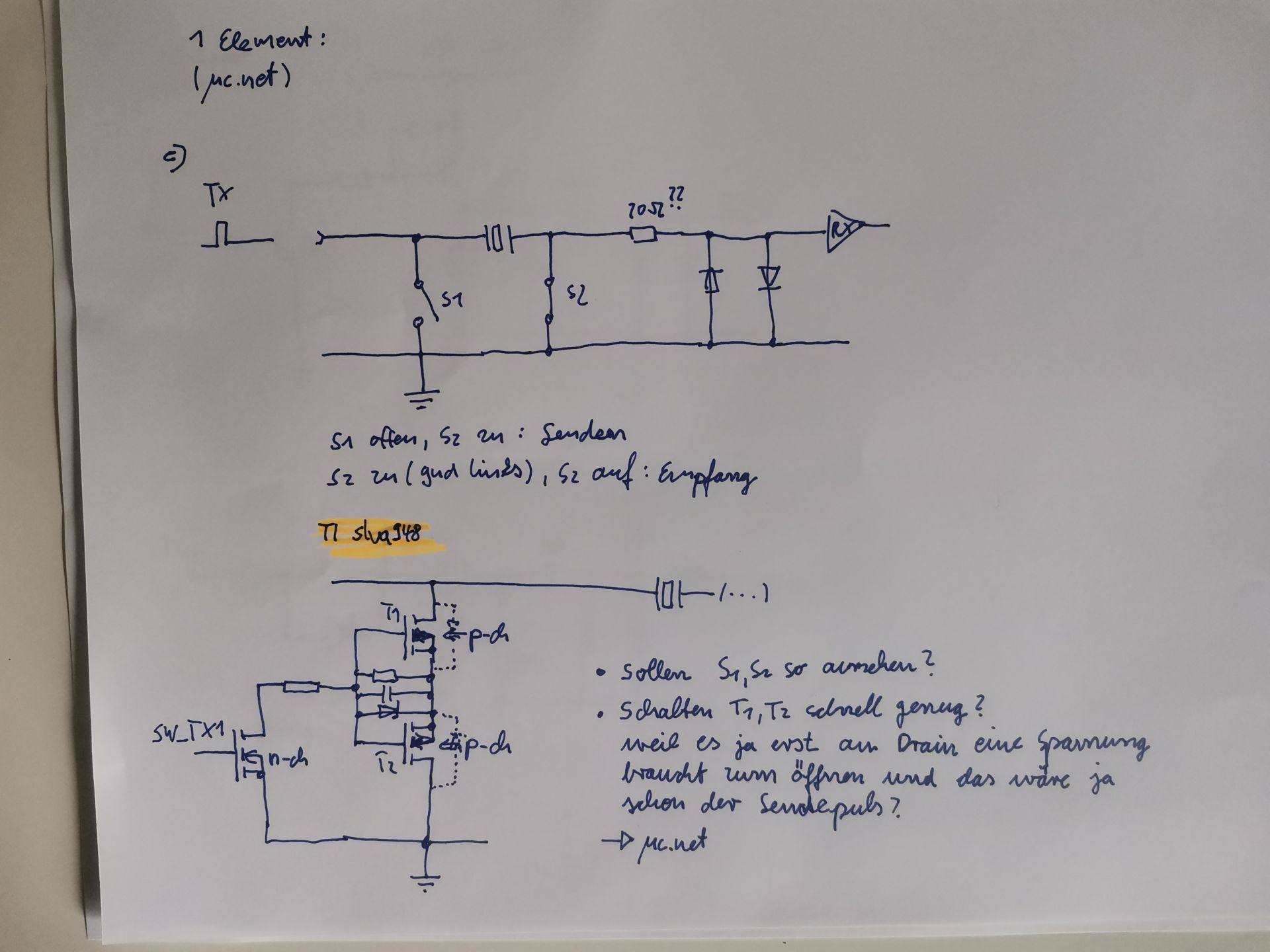

User peda schrieb:
>Für 10V/40kHz macht man nicht so einen riesen Aufwand. Nimm nen DG419
>und gut is.
>Wie schnell soll denn umgeschaltet werden?
>Typisch treibt man den Transducer an einem Pin und empfängt auf dem
>anderen Pin. Der jeweils andere Pin wird kurzgeschlossen, z.B. mit 2
>FETs antiseriell.

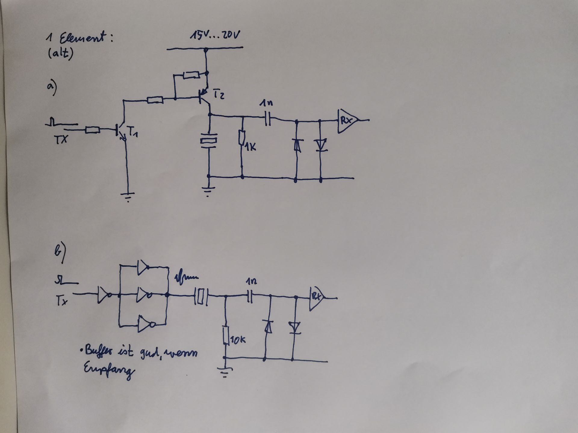

Das betrifft meine Experimente. Im Anhang habe ich unter a) und b)
gezeigt, mit welchen Schaltungen ich bis jetzt experimentere.
Verstehe ich wohl in IMG_20220409_120721.jpg pedas Vorschlag richtig?
Also zuerst die Idee, je nachdem ob man sendet oder empfängt Schalten S1
oder S2 nach gnd schließen. Das finde ich macht Sinn mir ist nur die
Umsetzung noch nicht ganz klar.
Also wäre einmal der erwähnte DG419 zwei mal einszusetzen auf Sender-
und auf Empfängerseite? Oder etwas diskret gebautes aus "FETs
antiseriell". Das letztere ist im englischen back-to-back habe ich
inzwischen festgestellt.
1) habe ich die Schaltung mit den antiseriellen mosfets soweit richtig
begriffen? Ist eine z diode auch dort nötig, damit Ugs nicht zu groß
werden kann? Ich habe da an Netz und doppelten Boden gedacht, falls
irgendwo eine höhere Spannung an die Sources kommen kann.
2) Das schalten der Transistoren ist mir noch nicht ganz klar. Wenn ich
senden will mache ich S1 auf und S2 zu. Also bei S2 ist dann das Gate
heruntergezogen, leiten tut der Transistor aber erst wenn am Source auch
irgendeine Spannung anliegt, das kommt ja erst durch den Sende Impuls.
Ist ein bischen Henne Ei für mich.
3) Macht es Sinn S1 und S2 kurz beide geschlossen zu haben um das
nachschwingen der Kapsel zu verkürzen?
4) Gibt es auch zu meinen Baustellen a) und b) etwas zu sagen? Also
Verbesserungen oder Fehler meinerseits? Anderer Ansatz? Sollte ich etwas
total anderes machen?
Ich hoffe ich habe alles gut aufgearbeitet und nichts vergessen.
Vielleicht kann mir wer helfen, am Wochenende neuen Input zu haben :-)
Martin

Also Radar und in welchem Entfernungsbereich und -auflösung soll das
funktionieren?
Die Keramikkapseln sind sehr sensitiv, aber klingeln deswegen auch lange
nach. Wenn du die Kapsel kurz nach dem Sendepuls stark bedämpfst, läßt
sich das verringern.
Da sind die DG419 eine gute Idee.
Es gibt auch komplette ICs für diese Anwendung.
