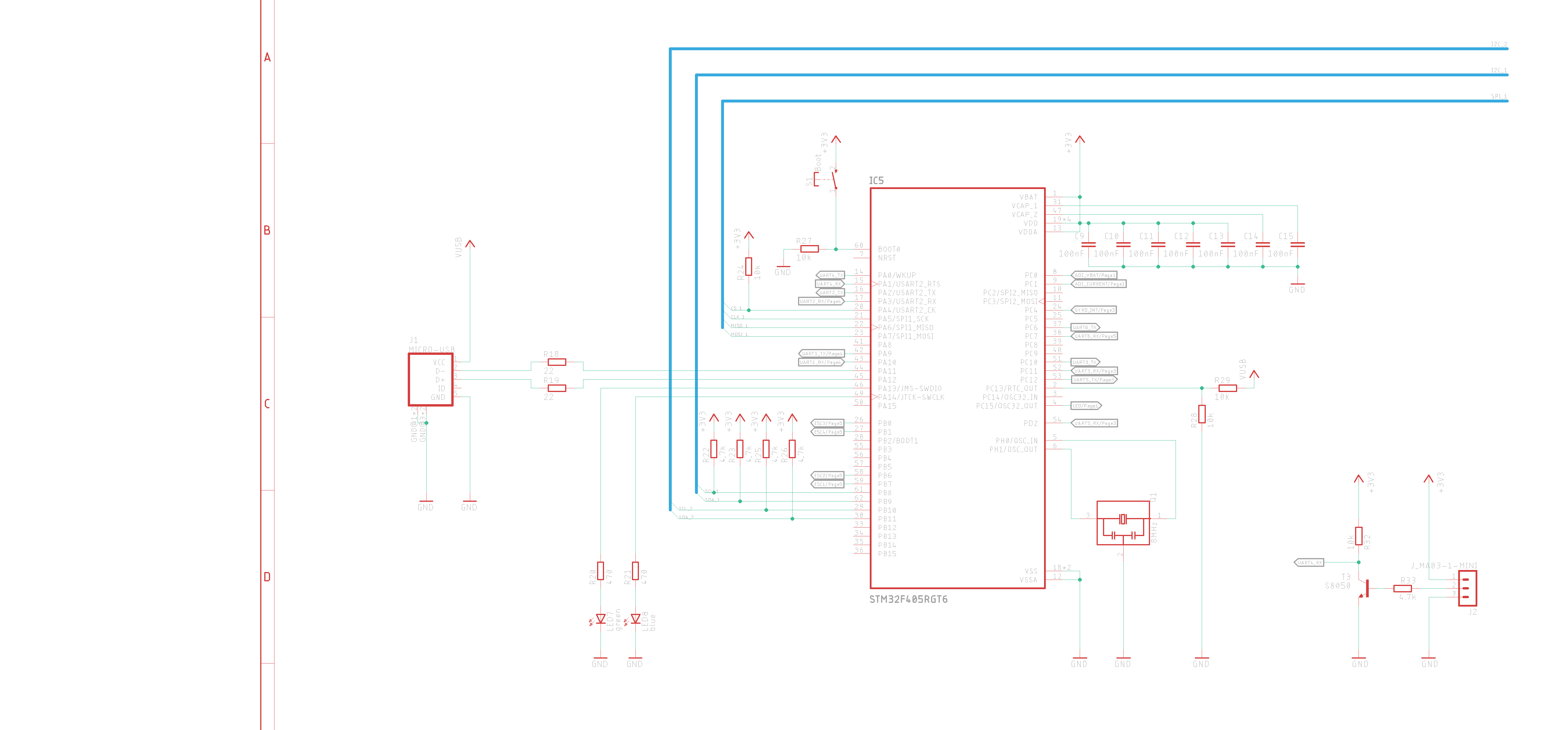

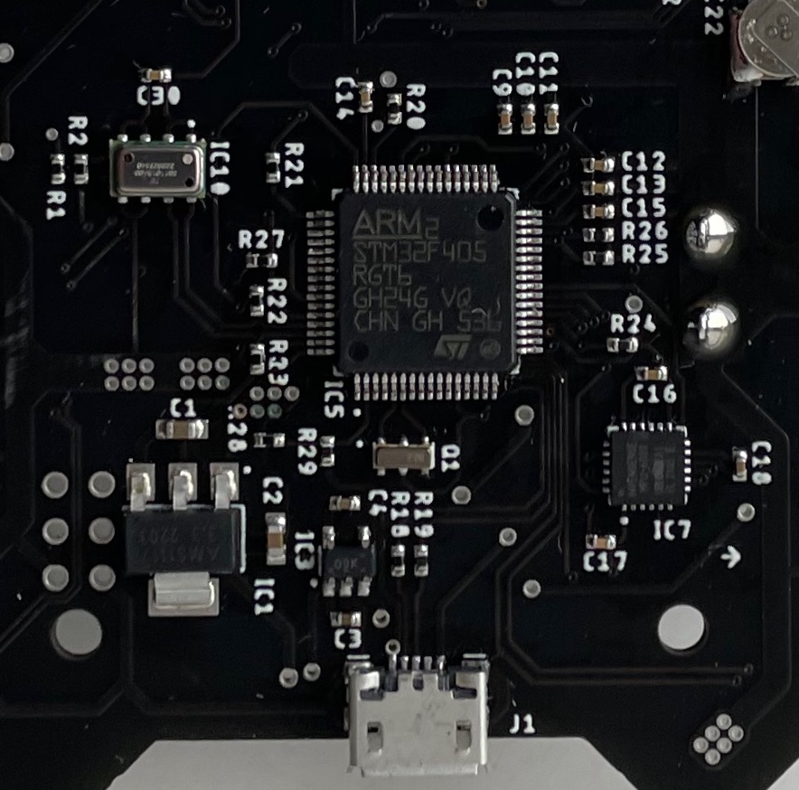

Hallo zusammen, für einen Flightcontroller (für eine Drohne) habe ich eine PCB mit einem STM32F405RGT6 erstellt, bestellt und bestückt. Leider bekomme ich beim verbinden mit der USB-Schnittstelle keine Verbindung zum PC. Heißt es tut sich überhaupt nichts beim Einstecken, am PC wird auch im Gerätemanager nichts erkannt. Nach meinem Verständnis sollte bei einem Fabrik neuen STM32 bei gedrücktem Boot-Button ein COM-Port am PC erkannt werden. Eine gekaufter Flightcontroller mit dem gleichen STM32 wird an meinem PC sofort erkannt. Die 3,3V Spannungsversorgung kommt über einen AMS1117-3.3 der über VUSB versorgt wird (Spannungsversorgung liegt an, gemessen 3,28V). Q1 ist ein CSTCE8M00G52-R0, da ist mir nicht ganz klar wie die Polarität ist, aber das sollte meines Wissen egal sein. Der Schaltplan baut auf diesen Schaltplan auf: https://easyeda.com/mesh.drone/mesh-fc-v1-backup Unterschied zu meinem ist der Spannungsteiler VUSB liegt bei mir an Pin2 und nicht an Pin25 vom STM32 (hab auch schon eine Brücke von Pin2 auf Pin25 gelegt). Und Pin19 ist bei mir auf 3,3V. Die Frage ist jetzt, liegt der Fehler im Schaltplan oder was könnte man machen um herauszufinden was das Problem ist?

Wozu meinst du, hat "man" sechs Kondensatoren 100nF vorgesehen? Weil man 600nF braucht und 100nF nicht reichen? Du hast offensichtlich die Kondensatoren einfach auf die Platine geklatscht ohne eine winzige Ahnung zu haben wofür sie da sein sollen. Die Kondensatoren sind in netten kleinen Grüppchen platziert wo sie praktisch keinen Nutzen haben. Damit deine Ahnung etwas grösser wird: diese sogenannten Abblock- Kondensatoren gehören direkt an die entprechenden Pins des STM-Controllers (und natürlich direkt an Masse). Schaue dir ein ReferenzDesign bzw. Layout von STM (siehe Nucleo-Boards) an und verstehe wie das sein muss (nicht sollte sondern muss).

Fehlt da nicht die Entkopplung der interne Spannung?
OMG schrieb: > Damit deine Ahnung etwas grösser wird: diese sogenannten Abblock- > Kondensatoren gehören direkt an die entprechenden Pins des > STM-Controllers (und natürlich direkt an Masse). Schaue dir ein > ReferenzDesign bzw. Layout von STM (siehe Nucleo-Boards) an und > verstehe wie das sein muss (nicht sollte sondern muss). Ja gebe ich dir völlig Recht, die 100nF gehören an die Entsprechenden Pins. Hätte ich irgendwie vergessen. Um ein neues Design komme ich da wohl nicht mehr drum rum. Ist halt die Frage ob das der Grund ist, dass ich gar nicht in den DFU-Mode komme.
Julian B. schrieb: > Die Frage ist jetzt, liegt der Fehler im Schaltplan oder was könnte man > machen um herauszufinden was das Problem ist? 1. VCAP1 und VCAP2 brauchen 2.2uF Kondensatoren. 2. Alle Abblockkondensatoren müssen möglichst klein sein (optimal 0402) und nur wenige mm vom jeweiligen VDD/VSS-Paar entfernt sein, sonst wirken sie nicht. Auch die Kondensatoren an VCAP1/VCAP2 betrifft das. 3. NRST sollte extern hochgezogen werden. 4. Der Resonator Q1 ist nicht stabil genug. Du musst einen Quarz mit mindestens 50ppm Stabilität (besser 30 oder 20) verwenden. Dazu Lastkondensatoren, die auf den Quarz abgestimmt sind. 5. Du solltest tunlichst die SWD-Pins (SWCLK, SWDIO, SWO) frei lassen und zusammen mit VDD/GND und NRST auf eine Stiftleiste führen, um Deinen Code debuggen zu können. Das ist das, was mir so auf Anhieb aufgefallen ist. fchk

Der AMS1117-3.3 ist übrigens auch 'ne Krücke. Eigentlich möchten alle LDOs der 1117 Serie am Ausgang einen Elektrolytkondensator (im Datenblatt zum AMS1117 wird Tantal genannt) und keinen Keramikkondensator (auf Deinem Board sieht es so aus als ob Du einen normalen MLCC genommen hättest). Der ESR darf tatsächlich nicht zu klein(!) sein. Zudem ist eine Mindestlast von 10mA notwendig damit das Ding richtig regelt. Ich würde da lieber einen MCP1754 hernehmen, wenn Deine Schaltung nicht mehr als 150mA benötigt ist das die bessere Wahl.

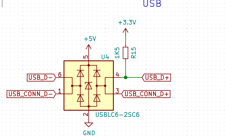

Also meine USB Buchse funktioniert, suche den Unterschied ;). Tipp: Es ist nicht U4, obwohl ich den bei dir ebenfalls vermisse. Soll ja länger als drei Wochen halten. Häng mal D+ über 1,5KOhm an 3,3V und schon sollte das klappen. Danach BOOT 0 auf GND ziehen und USB Kabel einstöpseln. VG Paul
Julian B. schrieb: > Ich glaube der CSTCE8M00G52-R0 Schwingt nicht stabil genug. Laut > Datenblatt hat der +/- 0,5% Genauigkeit was 5000ppm entspricht. Das ist viel zu viel. > Da ich gern über JLCPCB/LCSC bestelle, würde ich es gerne folgenden > Oszillator verwenden: X322512MSB4SI, Das ist kein Oszillator, sondern ein Quarz. Ein Quarz braucht eine externe Oszillatorschaltung, um zu schwingen, der tut das nicht alleine. DAS hier ist ein Oszillator: https://lcsc.com/product-detail/Oscillators_Yangxing-Tech-OT32258MJBA4SL_C717687.html Da legst Du 3.3V und GND an, und dann kommt da ein 8MHz Rechteck raus. Quasi idiotensicher, also passend für Dich. Das Ausgangssignal musst Du nur noch auf OSCI vom STM32 geben. Ich mache immer noch einen kleinen Serienwiderstand von 10...22 Ohm dazwischen, um Störungen zu vermeiden. Dazu einmal 100n zwischen GND und VCC, und den Enable-Pin per 0 Ohm Brücke entweder auf GND oder auf VCC legen (das ist jetzt nicht ganz so klar im Datenblatt. Meistens ist High=Aktiv und low=aus, aber das kann auch anders sein. Also SMD-Jumper vorsehen. fchk
Paul schrieb: > Also meine USB Buchse funktioniert, suche den Unterschied ;). > > Tipp: Es ist nicht U4, obwohl ich den bei dir ebenfalls vermisse. Soll > ja länger als drei Wochen halten. > Häng mal D+ über 1,5KOhm an 3,3V und schon sollte das klappen. Danach > BOOT 0 auf GND ziehen und USB Kabel einstöpseln. > > VG Paul Fürs die nächste Version habe ich einen USBLC6-2SC6 vorgesehen.

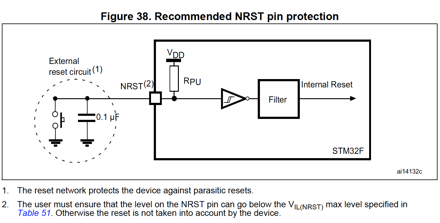

Nun hab ich das aktuelle Design stabil zum Laufen gebracht. Folgendes habe ich zu dem Schaltplan im ersten Post noch zusätzlich anpassen müssen damit es stabil funktioniert: NRST braucht keinen PullUp (siehe Bild), NRST hat am STM32F4 einen internen PullUp "RPU" (auf Seite 119 im Datenblatt nachzulesen). Dafür an NRST einen 100nF. Boot1 (PB2) muss mit 10k auf GND gezogen werden, damit der DFU zuverlässig startet. Den AMS1117-3.3 habe ich durch einen MCP1700-3302 mit zwei 1uF X7R ersetzt, da der AMS1117 die 3,3V nicht stabil halten konnte. Und wie im Datenblatt vom STM32F4 gefordert einen 4,7uF Kondensator an einen VDD Pin. Den Q1 CSTCE8M00G52-R0 konnte ich drin lassen. Und nun läufts stabil.
