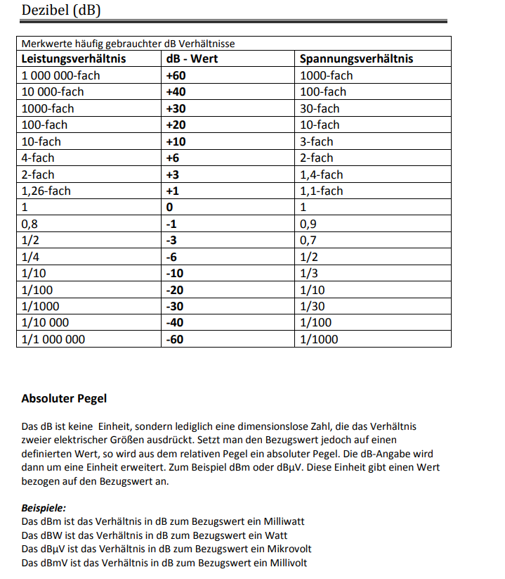

von Phasenschieber S. (Gast)
Kilo S. schrieb:
> Also LO=100MHz und ich empfange nach dem Mischer zwischen 143-170MHz die
> Signale von 243-270MHz?
genau so.
Normalerweise setzt man den LO oberhalb der Empfangsfrequenz um bessere
Weitabselektion zu bekommen.
In deinem Fall wären das 400MHz für den TO.
Kilo S. schrieb:
> Der LO sollte zwischen
> +7dbm und +10dbm bringen. (Uuurgh! Da ist sie wieder, die von mir so
> "geliebte" dB rechnerei! Aber auch das bekomm ich noch hin.)
Kleine Hilfe mit obiger Tabelle.
Links die Leistungstabelle, rechts die Spannungstabelle.
dBm ist eine Leistung, also gilt die linke Tabelle.
0 dBm = 1mW
10 dBm = 10mW

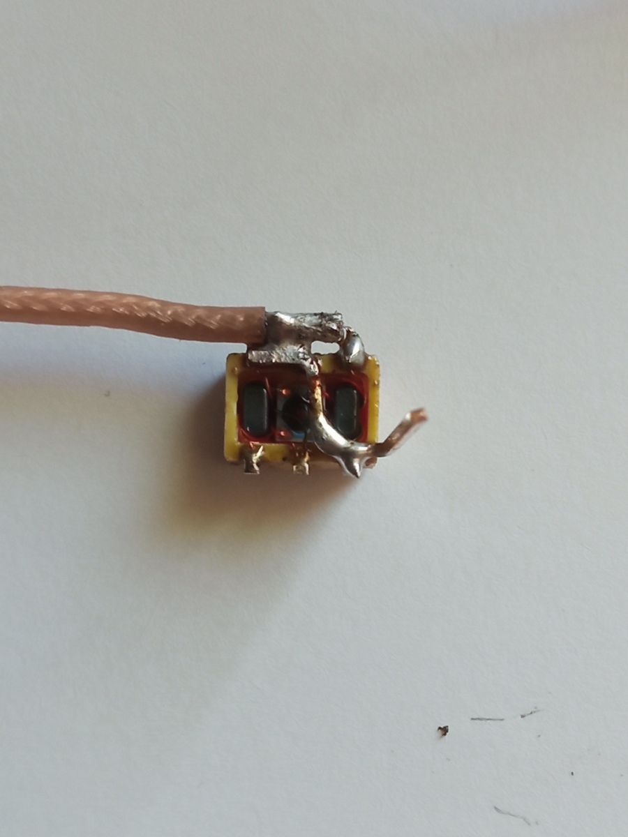

Ich muss jetzt erstmal schauen wie ich den ADE von seiner Platine
bekommen kann. Der erste Versuch brachte nur ein leicht angeschmortes
Gehäuse, trotz zusätzlich bleilot, Flux und beidseitigem erhitzen mit
Heißluft.
Glaub der ist zusätzlich aufgeklebt...

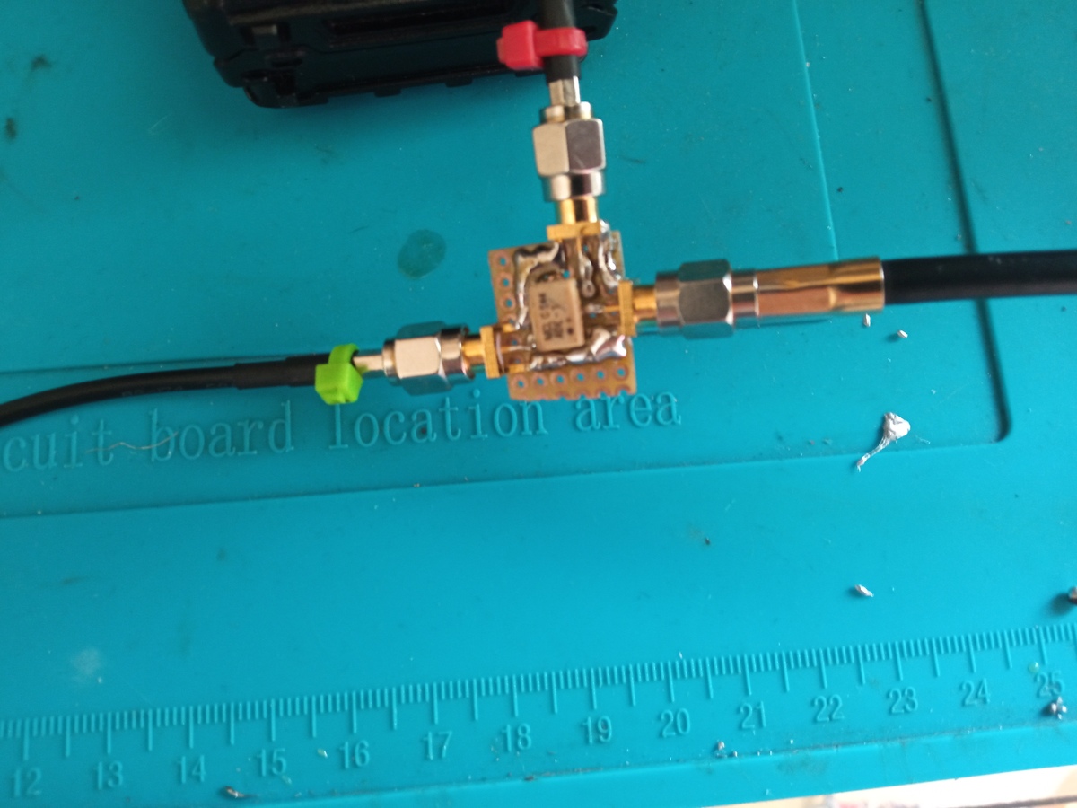

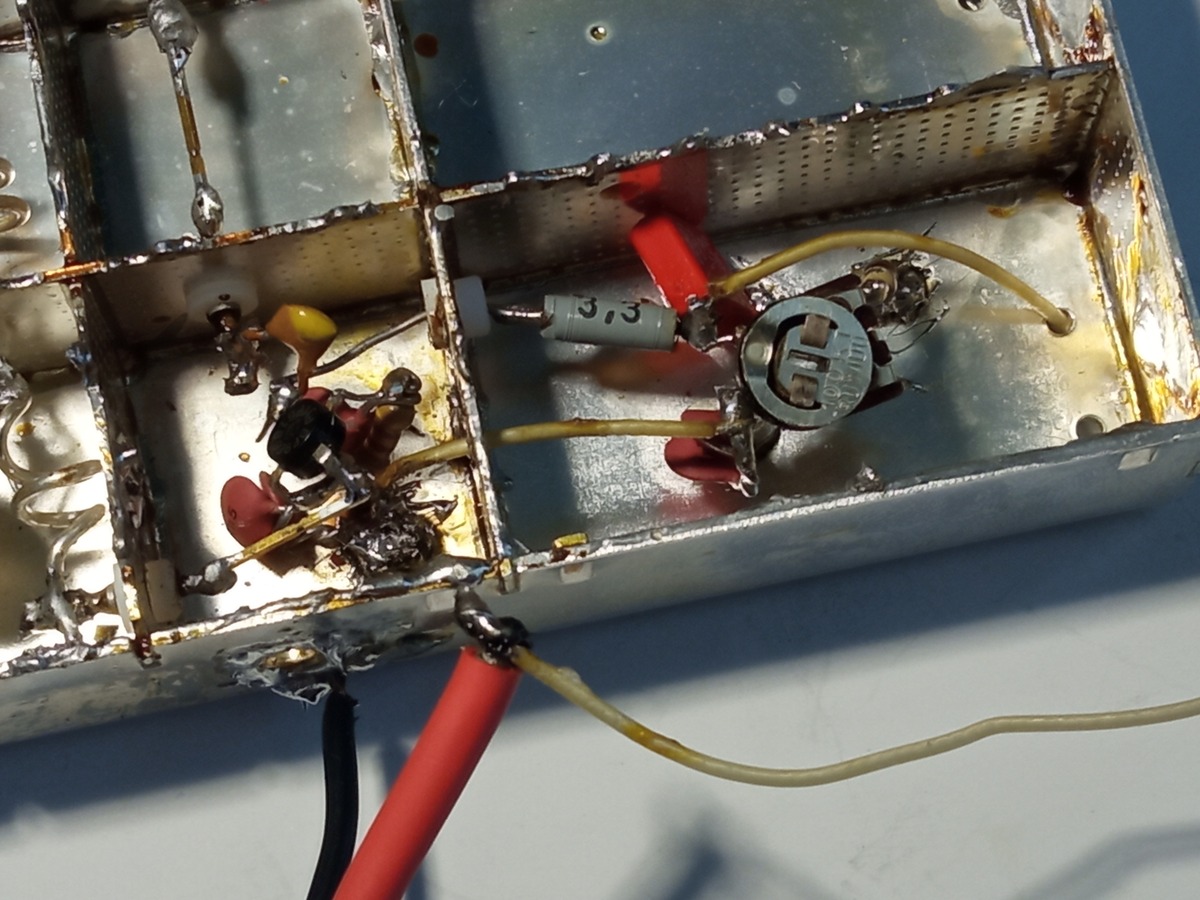

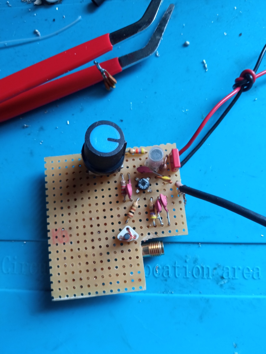

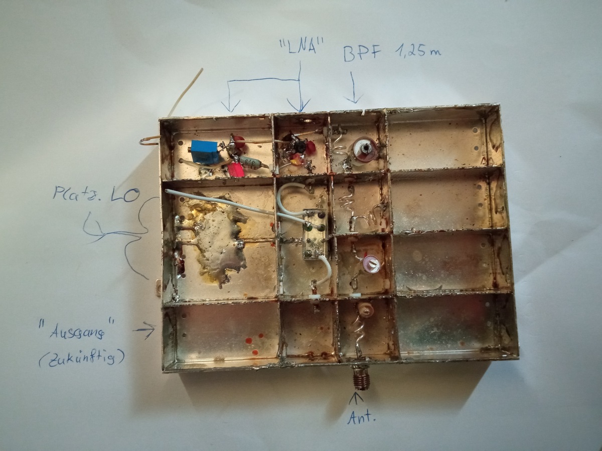

von Kilo S. (kilo_s)
Soooo.
Erster Test, eigentlich relativ erfolgreich. Der Mischer an und für sich
funktioniert, die starken Transpondersignale kann ich so Empfangen. So
bald ich allerdings mit dem SDR eine benutzte (NBFM) Frequenz finde und
die Handfunke darauf einstelle, ob mit oder ohne LNA, kommen nur ab und
an ein paar Wortfetzen durch.
LNA am SDR -> Verschlechtert das Signal noch. -> LNA im A....
Also, erst Mal einen funktionierenden LNA Basteln.
Bemerkungen zum Bild:
Grün Markiert: LO
Rot Markiert: IF
Ohne Markierung: RF In.
Nebenbei läuft der Yaesu auf 100MHz mit damit ich sehe wann der LO "Zu
sehr Durchpfeift".. da muss auf alle Fälle noch was zwischen Antenne und
Mischer!
Da kotzt der Bastler....
SMA ist ja echt schön und gut, aber einfach zu weich der scheiß!
Bröselt mir doch die LO Buchse beim anschrauben des Kabel Mal eben
auseinander....
Und dann war's auch noch die letzte!
Urrrghhhh!

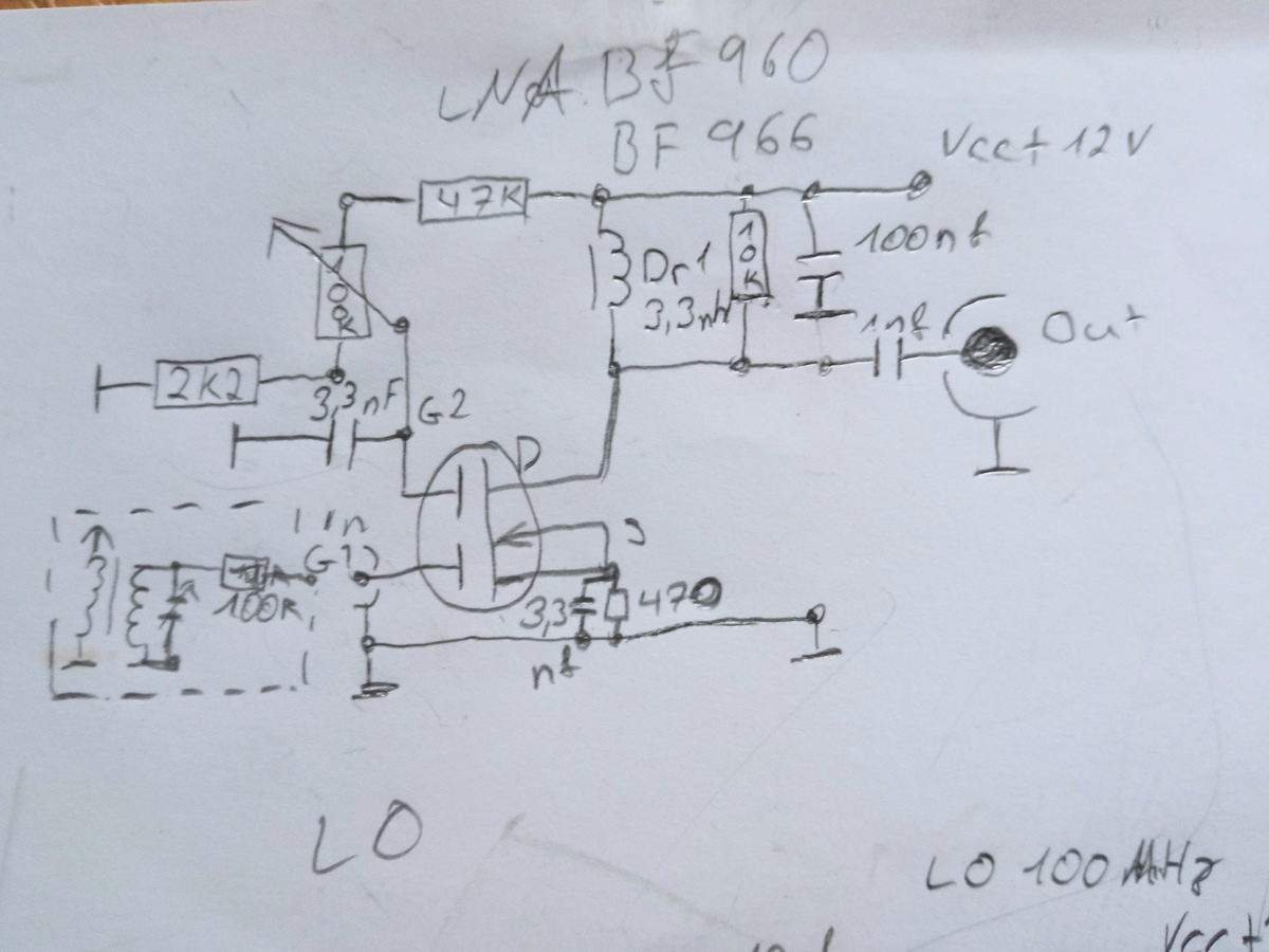

Irgendwie will mir aktuell keine einzige Schaltung Gelingen um eine LNA
für den Eingang des Mischer zu haben.

Wenn der BFT66 nicht kaputt wäre, da ist im Datenblatt ein so geil
einfacher und kompakter LNA von 1-300MHz drin.
Mit zwei BFT66 wäre sogar 25-1000MHz machbar.
Schaltungsvorschläge (mit teilen von 1970-2000) erwünscht.
MRF525, 2NXXXX in verschiedenen Variationen ect.. Da könnte ich was
zusammen bekommen.

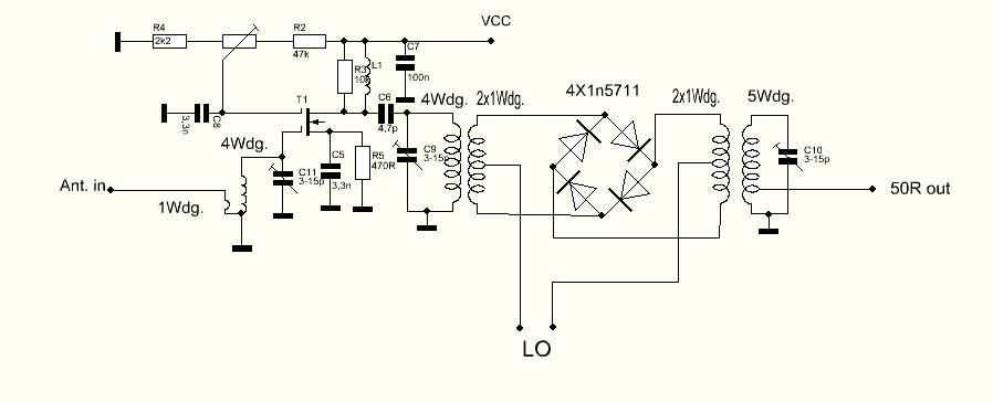

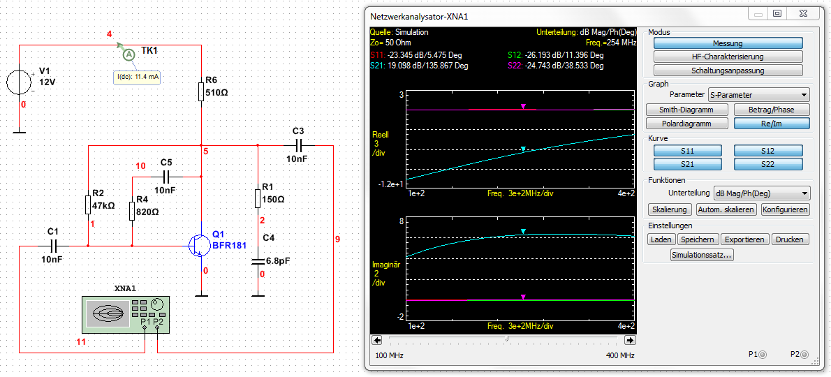

von Robert M. (r0bm)
Der Verstärker hat weder 50 Ohm Ein- noch Ausgangswiderstand. Die 60nH
im Kollektor erhöhen zwar die Bandbreite, begünstigen aber auch
Instabilität. Mit der Beschaltung aus dem DB fließen keine 5,5mA.
Siehe Anhang. Transistor ist allerdings neueren Datums. Die Schaltung
benötigt keine Induktivitäten, ist rauscharm, an Ein- und Ausgang
angepasst und hat ausreichend Verstärkung.

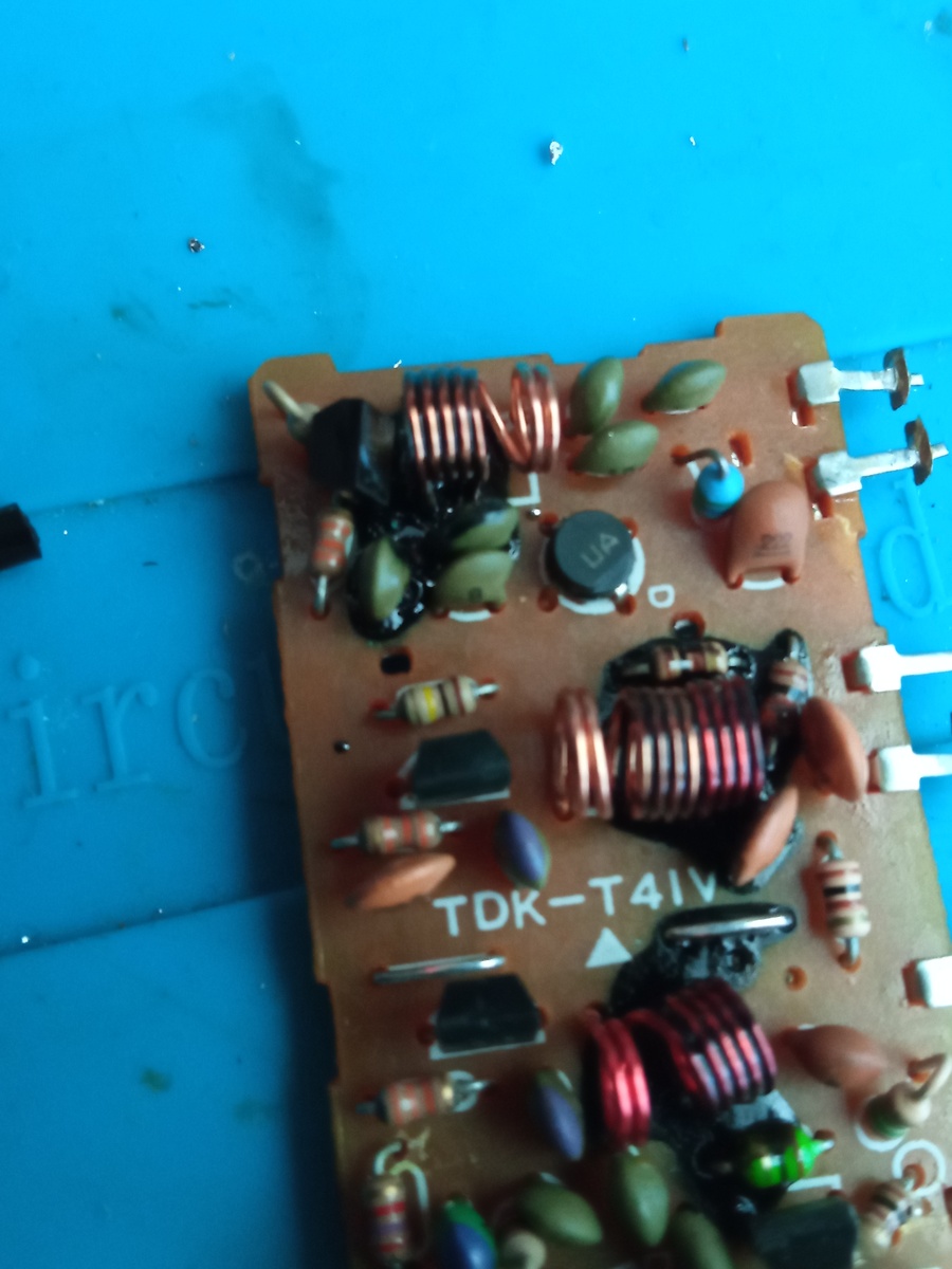

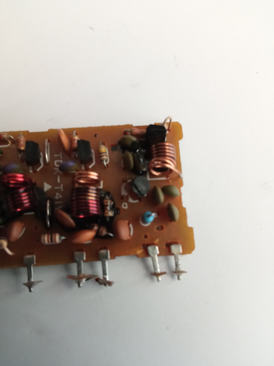

OK, leider nicht.
Ist ein BGA von NXP, den Aufwand treibe ich nicht.

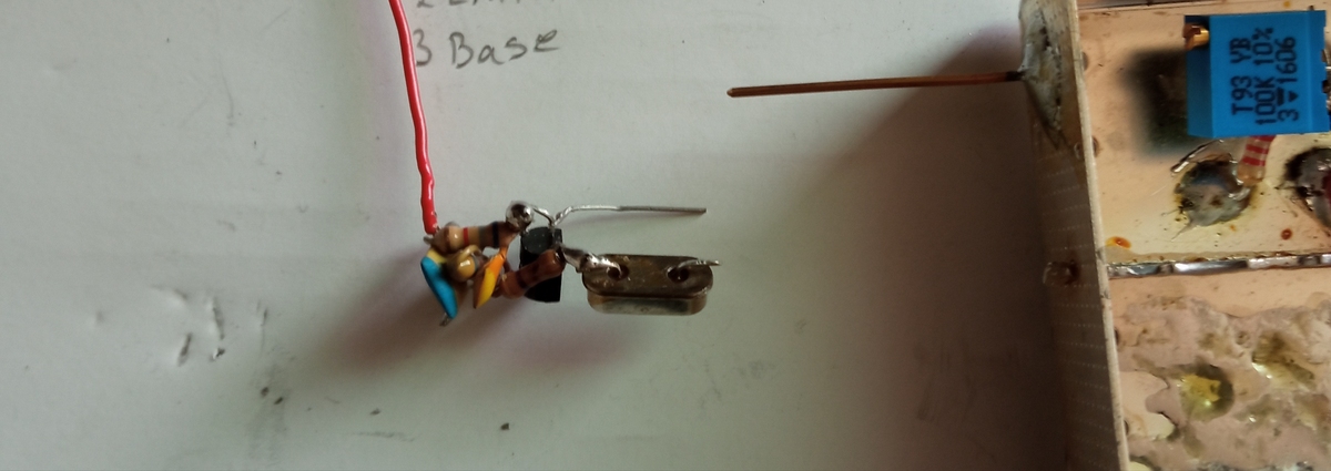

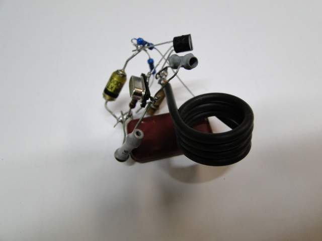

Aber, mir fiel eben ein alter UKW Tuner in die Hände, ob der Verstärker
am Eingang wohl taugt?
Bild anbei.
Kennt jemand den Transistor?
Ohne scheiß, der HF Gott hatte was gegen mich.
Gehäuse beim auslösten nur durch den sanften Druck mit der Pinzette in
Stücke gebrochen, dabei gleich ein Bein mitgenommen...
Bild...
von Helge (Gast)
Ist ja gleich schon passend aufgebaut :-) testen..
Ne, eben nicht.
Da hing doch die Abstimmung noch mit dran für UKW, mit V103
Varaktordioden.
Die hab ich mir natürlich auch gesichert, die werden später interessant.
Helge schrieb:
> BFW92
BF960, der wäre doch was.
https://pdf1.alldatasheet.com/datasheet-pdf/view/26193/TFUNK/BF960.html
Jetzt könnte ich allerdings Hilfe brauchen beim auslegen des Schaltplan.
Muss auch nicht perfekt sein, hauptsächlich muss die Verstärkung reichen
um das empfangene Signal durch den Mischer zu bringen, und der 100MHz LO
darf nicht mehr bis zur Antenne Durchschlagen.
Also wenn ich diese Angelegenheit angehen wollte, dann würde ich die
Vorstufe nicht breitbandig, sondern selektiv gestalten.
Du nimmst einen passiven Mischer, ohne jedwede Selektionsmittel und
führst dem 100MHz zu; der Eingang bekommt von einer Breitbandvorstufe
alles was die Antenne bringt.
Das würde mir nicht gefallen.
Da werden am Ausgang eine Menge Mischprodukte erscheinen mit denen der
nachfolgende Empfänger fertig werden muß.
Zwar wird die Antenne schon eine gewisse Vorselektion zeigen, aber das
wäre mir nicht genug.
Meine Idee dazu wäre, einen VV mit selektivem Eingangs- und
Ausgangskreis, wobei der Ausgangskreis impedanzmäßig auf den Mischer
angepasst sein müsste.

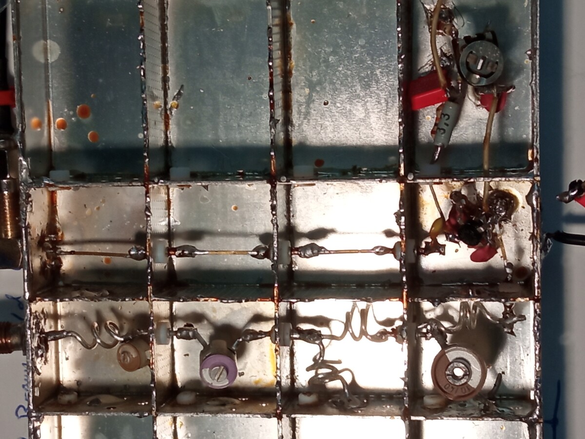

von Ingo D. (ingo2011)
Hi Kilo,
vor vielen Jahren gab es mal in der CQ-DL, muss so zwischen 84 und und
Anfang der 90'er Jahre, gewesen sein, einen interssanten Konverter für
432MHz-> 144/28MHz in Kammerbauweise. Der Konverter selber kam ohne
Platine aus und hatte, meine ich zwei Leitungskreise vor dem Fet und
zwei danach. Das ganze war sehr empfindlich und selektiv. Als Mischer
diente ein simpler Fet BF256 glaube ich. Das sollte auch für220MHz
adaptierbar sein.
Ich hatte den damals gebaut um hier die 70cm Relais im Harz zu
empfangen. Die Zeitschrift habe ich aber nicht mehr. Vielleicht hat die
ja jemand hier parat oder Zugriff auf as Archiv, bn schon sehr lange
nicht mehr im Club....
Gruß Ingo
von Tasmota (Gast)
hier mal was als Ansatz für deine Schaltung.
Ansonsten solltest mal den Ansatz von Phasenschieber verfolgen mit der
Selektivität.
von Tasmota (Gast)
von Tasmota (Gast)
von BC107 (Gast)
> Selektivität.
Oder die Schwiegermutter fragen, was die dazu meint.
Hi Kilo,
so, Artikel doch noch gefunden, war in der CQ-DL 4/87
sh.
https://de1lib.org/book/5749521/632517
Seite 220.
Gruß Ingo
Keine Angst, das kommt noch.
Tasmota schrieb:
> Hallo,
Das sieht doch nicht schlecht aus.
Aber wenn du schon einen SDR hast, warum dann noch einen Konverter? Bau
doch für den SDR eine selektive Vorstufe und zack! fertig.
Oder verstehe ich da was falsch?
Hmm.
Irgendwie will das nicht.
Der erste von 3, hat einfach gar nix gemacht.
Der zweite gab beim Anlegen der Betriebsspannung Rauchzeichen von sich
und der dritte macht auch wieder garnix!?
Drei Stück hab ich noch...
So, das war's... Also entweder sterben mir die Fets schon beim auslöten
oder ...
Morgen zum RFT... Ich kotz bald!
Helge schrieb:
> so kleine empfindliche in alufolie lagern, und nur antistatisches Zeugs
> anhaben beim einbauen.
Ich arbeite mit ESD Armband und Unterlage. Darauf liegt zwar noch die
Silikonmatte, allerdings alles gut geerdet.
Ich verstehe es manchmal nicht, es gibt Tage da geht alles so am
Schnürchen... Und manchmal kriegt man garnix auf die Reihe...

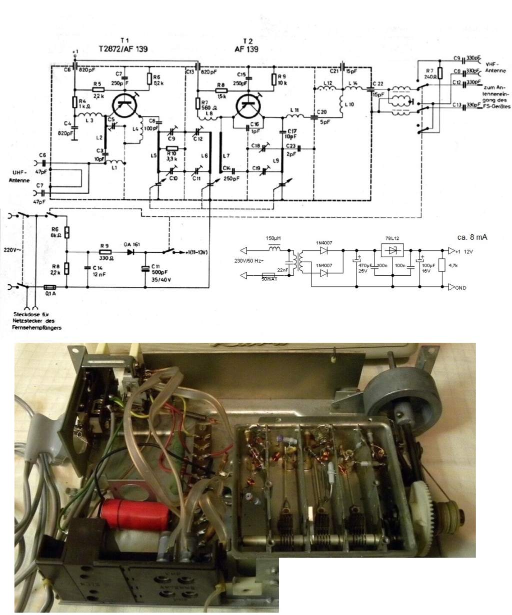

nur so eine Idee:
Schon mal was von UHF-Konvertern gehört?
Die Dinger, die man früher brauchte, um das Zweite (Dritte) TV-Programm
zu empfangen.
https://de.wikipedia.org/wiki/UHF-Konverter
Müsste man doch "umstricken" können, indem man die frequenzbestimmenden
Bauteile anpasst. Die solide mechanische Hardware ist doch schon
vorhanden.
BTW: Wie man das Netzteil nachträglich noch "entstalinisieren" könnte,
ist ins Schaltbild nachträglich noch einkopiert worden. Stromverbrauch
ist ja nicht so hoch. Aber solide Netztrennung sollte im eigenen
Interesse doch vorhanden sein.
ciao
gustav
Ja, auch schon von den K11/12 Verstärkern. Die waren ja meist nötig da
die Programme auf diesen Frequenzen mit weniger Leistung ausgestrahlt
wurden. Eine alte K11/12 Antenne hab ich sogar hier, eine Recht kompakte
3 element Yagi mit Schleifendipol als Speisung.
Das Problem in diesem Fall, auch den müsste man erst Mal bekommen um
"nur" Änderungen machen zu müssen.
Karl B. schrieb:
> Wie man das Netzteil nachträglich noch "entstalinisieren" könnte, ist
> ins Schaltbild nachträglich noch einkopiert worden. Stromverbrauch ist
> ja nicht so hoch. Aber solide Netztrennung sollte im eigenen Interesse
Ich verwende aktuell nur den Akku der auch später für unterwegs
verwendet werden soll (3S3P 18650). Das eliminiert von Anfang an alle
Probleme in diese Richtung.
Ich werde da schon noch was passendes zusammen bekommen, manchmal
braucht es dazu eben etwas Geduld.

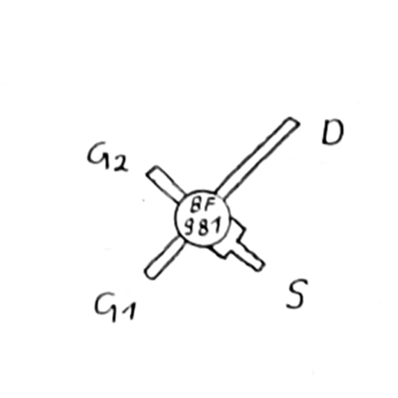

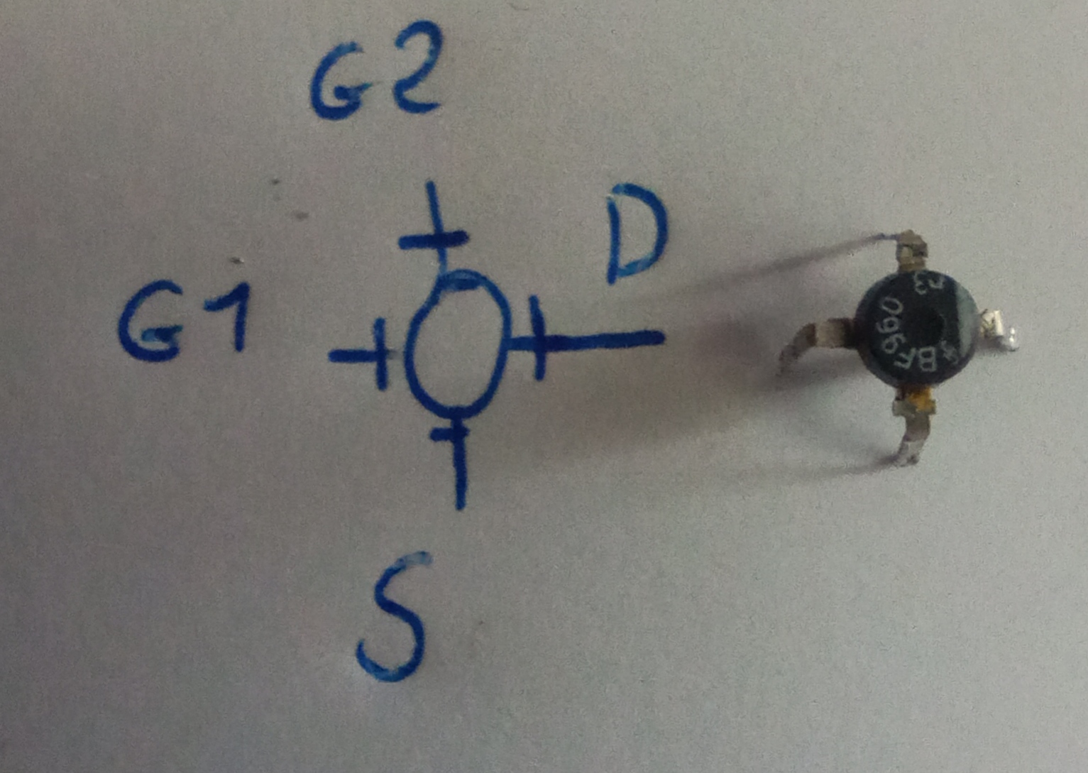

Ich Frage mich gerade noch etwas, und zwar ob ich die Belegung aus dem
von mir verwendeten Datenblatt auch tatsächlich verwenden kann.
Die Wäre dann entsprechend so wie in meinem Bild.
Den hab ich gerade noch auf einer Platine gefunden, der sollte also noch
tadellos funktioniert.
von Hobby B. (bastler2022)
Ist schlecht zu erkennen auf deinem Bild, am bestem mal messen.
https://panda-bg.com/datasheet/2587-061980-Tansistor-BF960-SIEMENS.pdf
Dabei sogar extra mit Macro aufgenommen. Hmm, vergrößer das Bild Mal.
Ist im Prinzip das gleiche Datenblatt, abgesehen davon daß der
Markierungsstrich für drain bei dem von Siemens zu sehen ist und beim
anderen nicht.
Also die Belegung stimmt.
von Michael M. (Firma: Autotronic) (michael_metzer)
Der Sourceanschluß sollte etwas breiter sein. Die anderen Anschlüsse
ergeben sich dann automatisch.
Ja, ist er.
Ich hab das ganze jetzt nochmals aufgebaut, nochmals getestet.
Gain am SDR ganz runter, vorher einen starken UKW Sender gesucht, Den
LNA dazwischen.  Erwartet hatte ich das ich wenigstens den Träger des
UKW Sender wieder im Wasserfall sehe.
Nix...
Oszi: 2mv/50µs an drain, also es tut sich an und für sich was. Nur nix
vernünftiges!...
Du kannst mal am Sourcewiderstand messen, was da für ein Strom durch den
FET fliesst. Am Gate 1 sollten 0V stehen und am Gate 2 nicht zu weit
aufdrehen.
> aufdrehen.
Werd ich später machen, danke für den Tipp.
Wenn nach der Schaltung aufgebaut hast die Tosmata hinterlegt hat
regelst über Gate 2 die Verstärkung.
Genau, wenn ich das richtig verstehe über die Stromstärke.
Und genau da passiert nicht wirklich was, aber generell kommt Signal von
der Antenne durch. Nur anscheinend sehr frequenzselektiv!
Im AM Flugfunk empfange ich tatsächlich etwas, leider absolut
unidentifizierbar verstümmelt.
Ich werde das ganze nochmal mit mehr Mühe und HF gerecht Aufbauen.
Aktuell sieht das aus wie ein kneul Bauteile die ins lötbad gefallen
sind.
So, natürlich kommt einem immer was dazwischen.
Anstelle 3,3nf hatte ich nur 1n5, davon je zwei parallel.

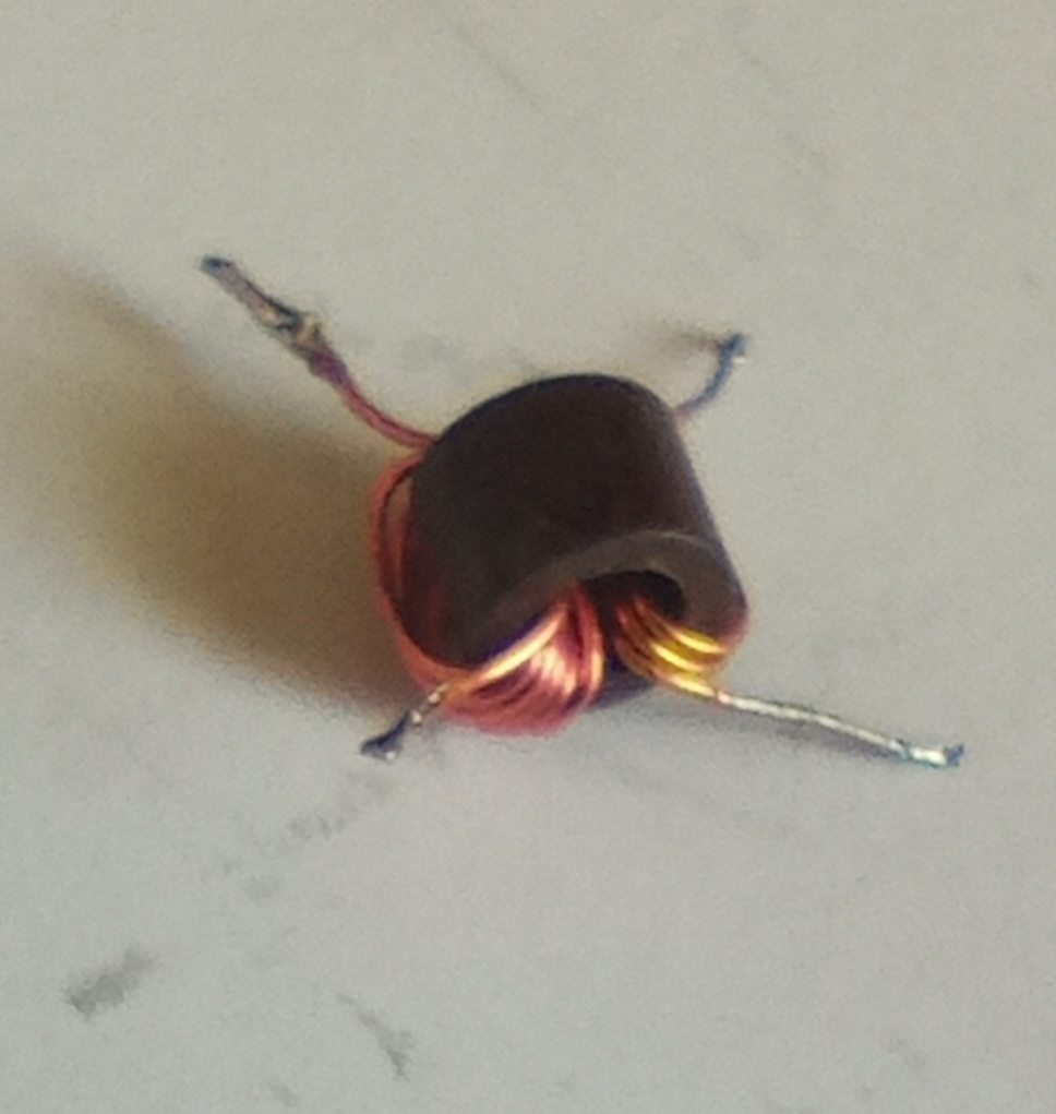

Der übertrager für den Eingang ist noch "Unbekannt" also noch nicht am
VNA Vermessen. Kommt aus einem 2m Gerät.
Auch noch nicht perfekt, allerdings besser als fliegende Verdrahtung.
Stromaufnahme ect. kann ich allerdings erst später messen.
von Wilhelm S. (wilhelmdk4tj)
Hallo zusammen.
@ Kilo
Das Datenblatt hatte ich schon eingestellt.
Wo sind die Probleme mit den Pins? Ist das Datenblatt nicht eindeutig
genug?
VHF auf VERO-Board, alle Achtung!
Der Drehknopf an dem Poti ist grösser als die ganze Schaltung. Sieht
aber gut aus.
Ich schrieb es schon -> lass es sein...
73
Wilhelm
Wenn's dir nicht passt, zwingt dich keiner mit zu lesen oder hier auch
zu schreiben!
Ich hab schon alte Antennenverstärker gesehen (UHF) die sahen der
Platine nach eher nach Pappe aus, auch bei alten Röhrenfernsehern war
das bestimmt kein hochentwickeltes Platinenmaterial.
Und selbst Röhrenradios hatten da keine probleme.
Also, das wird schon noch.
Ständig diese Miesenpeter!
Und das auch noch mit Rufzeichen... "Nachwuchsförderung"? Hmmm...

von Mohandes H. (Firma: مهندس) (mohandes)
Nein, keine Miesepeterei, aber HF-gerechter Aufbau sieht anders aus.
Lochrasterplatine? Versuche doch mal einen Aufbau auf
Cu-Leiterplattenmaterial. Mit 'Inseln' als Lötstützpunkte.
swl schrieb:
> An einem UKW-Röhreneingang
> ist kein Millimeter Draht zufällig verlegt und jedes Bauteil ist
> sorgfältig dimensioniert genau an dem Platz, an dem es sein soll.
Ich habe mal einen UKW-Tuner mit ECC85 zerlegt und analysiert. Sehr
lehrreich! 'Wilde' Verdrahtung, aber die Leute wußten genau was sie
taten. Auch Kondensatoren mit verschiedenen TK um die Drift möglichst
gering zu halten.
Mohandes H. schrieb:
> Lochrasterplatine?
Habe ich auch schon gemacht , allerdings habe die dann umgedreht und als
Lötstützpunkte verwendet. Die nicht benötigten dann runter gemacht ging
dann auch ganz gut.
Naja, für Frequenzen bis 300MHz sehe ich da auch keine großen Probleme.
Habe früher auch Konverter für 70cm-Band auf 2m-Band damit gebaut und es
hat funktioniert.
Für erste Versuche ist das durchaus machbar.
Wenn dann alles so funktioniert wie man sich wünscht, kann man das ganze
immernoch umgestalten in Schön.
Ich habe schon schlimmere Bruzzeleien für 430 MHz produziert und hat
auch funktioniert.
Es gab mal einen Röhrenempfänger fürs 2m-Band, genannt Nogoton, noch
genannt Norddeutscher Rauschgenerator.
Der hatte als Eingangsröhre die E88CC und deren Verdrahtung, genau wie
der Rest des Gerätes, war aus heutiger Sicht überhauptnicht UKW-tauglich
und er hat doch funktioniert.
Ich hatte dem damals den Drehko amputiert und stattdessen zwei
Varaktordioden implantiert.
Selbige habe ich mit dem Sägezahn meines Oszis angefahren und an der
Demodulationsdiode das Y-Signal abgegriffen.
So konnte ich daraus einen sogen. Panorama-Empfänger machen, das ist
etwas ähnliches wie SDR nur ohne Wasserfall.
....und ich verrate nochwas: Die Verdrahtung dazu war noch viel
schlechter, als eine Lochrasterplatine.
Noch nachschieb: Hier ein Bild vom Inneren des Nogoton:
http://ve6aqo.com/New_2011/AUG03/Nogoton%202m%20RX-Baustein%20006_mod.jpg
ganz rechts die Eingangsröhre und schaut euch mal an, wie lang die
Anschlußdrähte bei den Widerständen und Kondensatoren sind, dagegen sind
die Lochrasterplatinen schon erste Sahne.
Ich sehe das auch unkritisch.
> und ich verrate nochwas: Die Verdrahtung dazu war noch viel schlechter,
Och, sieht doch recht "Röhrentypisch" aus. Also alles im grünen Bereich.
Und die durchgängige Groundplane soll den Riesen Unterschied machen?
Nu, CU Kaschiert hab ich nicht mehr da, ist mit samt Ätzbad und Zubehör
damals in Bayern bei einem Kumpel geblieben.
Ich könnte allerdings ein Stück Weißblech passend machen, muss nur die
Schraubendose ausleeren. Anstelle von Lötinseln würd ich
"luftverdrahten".
So ist es auch im späteren Gehäuse geplant.
von swl (Gast)
Ja
Gut geeignet sind alte Tunergehäuse, evtl. mit einer durchgehenden
Kupferplatine als Basis für Manhattan Stil. Damit habe ich auch 23cm
Sender gebaut, die bestens gespielt haben.
BFW92 und BFR96 haben zu diesem Zweck zwei Emitteranschlüsse, so das man
sie in die Abschirmwände einlöten kann. Der BF960 sollte so verbaut
werden, das die Sourceleitung gleich als Schirm zwischen Ein- und
Ausgang wirkt.
> Noch nachschieb: Hier ein Bild vom Inneren des Nogoton ...
Das Nogoton kenne ich (vom Hörensagen). Aber durch die 'wilde'
Verdrahtung sollte man sich nicht täuschen lassen. Wenn man versuchen
würde so einen Tuner nur nach Schaltbild nachzubauen, dann würde man
ziemlich sicher scheitern. Das KnowHow liegt weniger in der Schaltung
sondern im Aufbau und den Bauteilen.
Lochraster funktioniert natürlich auch, wenn man es gut macht. Habe ich
auch schon mit >100 MHz gemacht. Bei den alten Radios war sogar die
Montage mit Lötleisten bis Ende der 50er verbreitet bis dann Anfang der
60er die gedruckten Leiterplatten ihren Siegeszug machten.
Aber ich würde für solche Frequenzen lieber eine Cu-kaschierte
Leiterplatte nehmen (Massefläche) und dann mit Lötinseln aus Schnibseln
(aus 0,5 oder 0,7mm-Basismaterial) arbeiten oder auf dem Basismaterial
das Cu entsprechend wegkratzen. ICs kopfüber löten. Sieht jetzt nicht so
schön aus, ist aber HF-mäßig ein sauberer Aufbau.
Kilo S. schrieb:
> Auch noch nicht perfekt ...
Wie gesagt, keine Miesmacherei. Ich finde es gut, wie Du ein paar
Bauteile nimmst, daraus einen Downconverter bastelst und einfach mal
schaust was passiert. Aber Luft nach oben im Sinne eines verbesserten
Aufbaus ist immer gut.

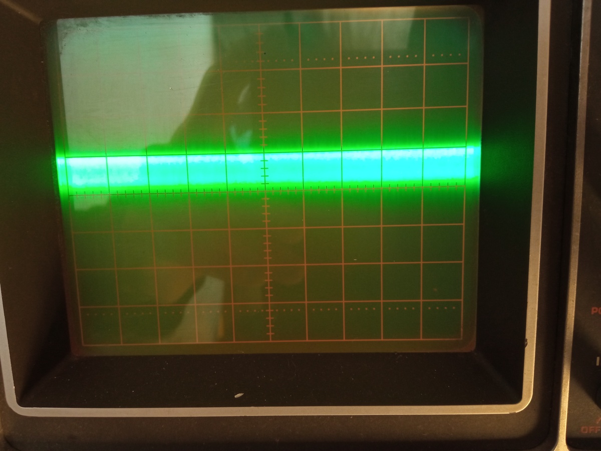

Also, neue Ergebnisse:
Über Die 470ohm an Source gemessen hab ich 0,35V, VCC=12,06V.
Berühre ich den 1nf am Ausgang hab ich am Oszilloskop bei 2V/2ms einen
leicht Buckelligen Sinus. Bringe also vermutlich die Schaltung damit zum
Schwingen.
Speise ich zb. 100MHz mit -40dB am Eingang ein so verändert sich am
Ausgang nichts! Auch wenn ich den Pegel am Generator anhebe, nichts.
Ergo: Eingangsbeschaltung prüfen, übertrager ungeeignet würde ich jetzt
vermuten.
Hat jemand Tipps für eine alternative Eingangsbeschaltung?
von Karl B. (gustav)
> vermuten.
mit dem Ringkern FT 23-61 mal versuchen. Ist ziemlich klein.

Ich hab noch....
7:3 wdg. (Bild) aus einem alten VHF/UHF Aktivantennen LNA. Leider hab
ich die Platine nicht Mehr! :-(
Also, generell ist es schon besser geworden, jedenfalls der normale
Empfang ist wieder möglich. Auch mit Verstärker dazwischen.
Lustigerweise lässt sich wieder die Verstärkung nicht ordnungsgemäß
einstellen. Bei vorsichtigem einstellen am Poti hab ich maximal einen
Unterschied von 1db. Also ich kann ein Signal um maximal 1db anheben,
das allerdings sauber und verständlich.
Das gilt auch für starke Signale (UKW Rundfunk) die an und für sich
stark genug am Eingang sind um nennenswert verstärkt werden zu können,
selbst bei starker Fehlanpassung am Eingang. (Meine Vermutung)
Ich komme der Sache näher.
Ich werde jetzt auch gleich Mal in den "Sauren" Apfel beißen und mich
zumindest schon mal an eine grobe vorselektion machen, die Schaltung mit
einem BF966 (laut Datenblatt dürfte der ebenfalls passen) nochmals
Aufbauen, diesmal allerdings in einem geschirmten Gehäuse ect.
Kann allerdings etwas dauern.
Das benötigt jetzt viel Geduld und ne Menge Hitze, ich will eines der
KF-164D Filtergehäuse dafür nehmen.
Nimmt langsam Gestalt an, später geht's weiter.
von Bernd (Gast)
swl schrieb:
> Da waren auch ausgefuchste Entwickler, Meister ihres Faches am Werk. Die
> haben wirklich das Letzte rausgeknautscht. An einem UKW-Röhreneingang
> sorgfältig dimensioniert genau an dem Platz, an dem es sein soll. Das
> war hohe Entwicklungskunst und nicht mit Drauflosbastelei zu
> vergleichen.
Soso. Und wie sind die Meister ihres Faches zum Meister geworden?
Ging wahrscheinlich nur, weil es noch keine Internetforen mit Leuten
gab, die gesagt haben "gib's auf".
Vielleicht sind die ja auch schon als Spezialisten auf die Welt
gekommen?!
Ah, oder es lag an den gut verfügbaren Spektrum- und
Netzwerkanalysatoren, mit denen man die Baugruppen vermessen konnte.
Oder lag es vielleicht doch daran, das sie auch viele Versuche machen
mußten, bis es endlich funktioniert hat, ohne immer sicher zu verstehen
warum?
Ich habe Hochachtung vor den damaligen Entwicklern, die manche - heute
nicht mehr vorstellbare - Anstrengung unternehmen mussten, um zum Ziel
zu kommen.
Genauso habe ich Hochachtung vor den heutigen Entwicklern, die solche
Schaltungskonzepte nachvollziehen wollen und dabei in so manche Falle
tappen werden, weil der Schaltplan eben doch nur eine unvollständige
Dokumentation ist.
So, und nur so, werden wir auch morgen neue Meister des Faches haben!

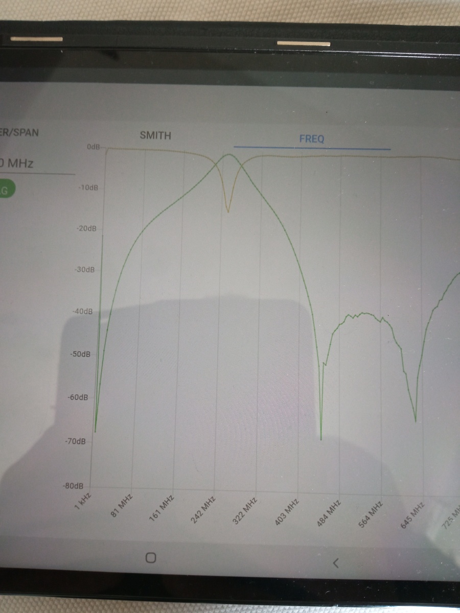

@Bernd: einfach ignorieren.
Ich baue normalerweise keine Sender/Empfänger ect. Also in dem Fall bin
ich tatsächlich "Anfänger" was LNA und Mischer und so Kram angeht.
Daher, wie du auch richtig angemerkt hast Versuche ich ja gerade dieses
Wissen zu Erlangen. Lass die Leute die meinen etwas besseres zu sein
ruhig in dem Glauben. Ich kann dafür manch andere Dinge Recht passabel.
(Hauptsächlich Antennen aller nur möglichen Arten)
Beispielsweise der Filter (das Bild vom NanoVNA ist ja angehängt)
entstand auch ohne Rechnen.
Ich bin mit dem Bauchgefühl an die Sache Ran das ich im Bereich UKW*2
bin, für UKW würde ich 5-8mm ø der spulen wählen (von Mitte Draht zu
Mitte Draht) und zwischen 2 und 5 Windungen. Ich habe also 3-4mm
Innendurchmesser gewählt und nur 3-3,5 Windungen und bin ohne eine
Formel, mit ziehen und stauchen der spulen + Variation der Trimmer schon
Recht nahe am Ziel.
Obwohl ich auch beim Thema Filter noch nicht die Menge an Erfahrung
habe, das Ergebnis meiner ersten Versuche mit filtern ist auch hier im
Forum zu lesen. Inklusive meiner anfangs sehr naiven Herangehensweise.
Beitrag "Fug8b-1 "Diplexer/Antennenweiche""
Auch da hab ich mich durchgebissen, auch einige sehr liebe und nützliche
Angebote bekommen (und angenommen!) und eine Menge gelernt.
Und genauso werde ich hier weiter machen! Und ich habe mir auch
vorgenommen (sofern ich alle teile zusammen bekomme) das am ende eine
kleine "Satpiraten" Box inklusive verdoppler mit Passiven Bauteilen
entsteht.
Einfach aus Spaß am basteln und dem Willen neues zu lernen.
Ich wüsste ja gerne Mal was in den Anfängen einiger derer alles kaputt
ging, die sich so negativ geäußert haben.
Ich würde wetten da kommt ein 1-5kg Beutel Bauteile zusammen die sie
"vernichtet" haben. Allerdings sehe ich das als völlig normal an.
Wie sagte der Grütner* damals: "Kommt vor, da steht's Material. Fang
nochmal an!"
(*Mein damaliger Lieblingslehrer, Metalltechnik in der Ausbildung.)
Nicht besonders hübsch, allerdings scheint es zu funktionieren.
Ich hatte zum testen eine zweite Turnstile Indoor aufgebaut, an dieser
empfange ich jetzt in diesem Setup ein NFM Signal das ohne LNA nicht zu
hören ist.
Weitere Tests stehen noch aus.
von Norbert G. (schnobbi)
Das sieht schon ganz gut aus😄
Mischer Mal langsam Vorbereiten, die Platine war zu groß.
(Bild: LO IN, um möglichst gute Isolationswerte zu erreichen mit Koax
Zugeführt.)
Mischer reingefummelt, IF OUT ist ebenfalls unter dem Mischer entlang
geschirmt. RF IN direkt an der Durchführung.
Jetzt noch den passenden LO finden.

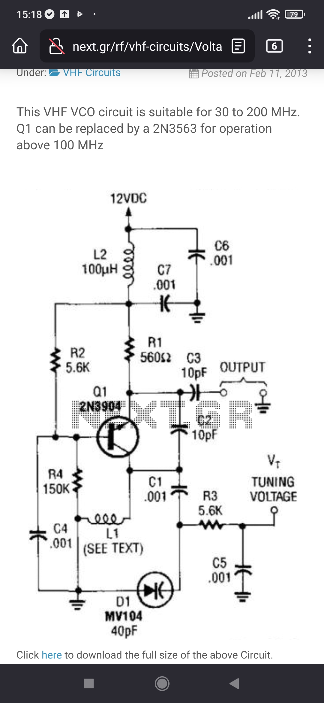

Schaut euch doch Mal bitte diesen "VCO" an:
http://www.next.gr/rf/vhf-circuits/Voltage-Tuned-Vhf-Oscillator-l14492.html
Was haltet ihr von dem?
Muss jetzt erst Mal schauen wem ich meinen proxxon geliehen hab...
Dann mach ich mir eine Doppelkammer im Gehäuse für mehr Platz.
Scheint "for members only" zu sein.
Bei dem Link oben kommt nur:
"Geben Sie Kommentar ein." Von Schaltplan weit und breit nichts zu
sehen.
ciao
gustav
> sehen.
> ciao
> gustav
Nein, ist komplett offen.
Es sei denn du benutzt zufällig Apple Geräte oder einen seltsamen
Internetprovider/vpn.

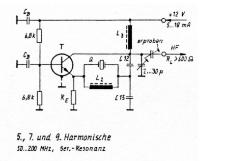

Ich komme auch nur bis zur Kommentareingabe und besitze weder Apple,
noch habe ich einen seltsamen Provider.
Deine Schaltbilder zeigen frei schwingende Oszillatoren welche im
Prinzip das tun was sie sollen.
Jedoch sind solche frei schwingenden Oszillatoren sehr frequenzinstabil
und für deinen Zweck nicht geeignet.
Solche Oszillatoren nimmt man meist zum Abstimmen von Empfängern mit
großem Frequenzbereich und Bandbreite.
Schade, daß du keinen Dipper hast, damit könntest du
experimentellerweise ein 100MHz-Signal einspeisen und dabei sehen wie
sehr solche Oszillatoren davonlaufen.
In deinem Fall ist ein Festfrequenzoszillator mit Quarz quasi
unabdingbar.
Ich habe gerade mal meine Bestände durchgesehen, habe eine Kiste voller
Quarze, aber leider keinen 100MHz.
Ich könnte dir einen 20MHz-Quarz anbieten, dazu müsstest du den auf der
5. Harmonischen betreiben.
So wie oben im Bild.
Wenn du möchtest, schicke ich ihn dir, kostenlos.
Mit einem LM7001 und einem 7,2MHz Quarz lässt sich eine preisgünstige
UKW/KW PLL bauen, die auch einfach mit einem beliebigen MC gesteuert
wird.
Es gibt übrigens auch 100MHz Quarzoszillatoren.
20MHz müsste ich auch noch einen haben.
Danke für das Angebot, sollte ich doch keinen haben komme ich gerne
darauf zurück.
Ich probiere die Schaltung von dir Mal.
Der Ausgangsschwingkreis (L3 und der Trimmer nach Masse) müssen dann auf
die 100mhz abgestimmt sein!
Wenn Du das zum Laufen bekommst, dann poste bitte mal die
Dimensionierung.
C12 und C13 sind die Rückkopplung für die Colpitts-Schaltung, vermutlich
im nF-Bereich. Re ein paar 100 Ohm. Cb etwa 1 nF. Bei L2 parallel zum
Quarz tappe ich völlig im Dunklen.
Hast Du noch weitere Tipps?
> Bei L2 parallel zum Quarz tappe ich völlig im Dunklen.
Die Schaltung habe ich von dieser Seite:
https://www.robkalmeijer.nl/techniek/electronica/radiotechniek/hambladen/beam/1986/10/page19/index.html
Zu der Spule L2 schreibt er: Die Induktivität L2 rechts im Bild
kompensiert die Quarz-Parallelkapazität, die allgemein etwa 6 pF, bei
Subminiatur-Ausführungen aber häufig auch nur rund 2,5 pF mißt (Angaben
des Herstellers beachten). Aber lest selbst.
Interessante Seite! Kannte ich schon, aber nie so genau betrachtet.
Insbesondere das Diagramm für C12, C13 & Re vs. fo. Daß L2 die Kapazität
des Quarzes kompensiert, ist so gesehen klar (min. Impedanz der
Rückkopplung zwischen C12/13 & Emitter).
Auch ein schönes Beispiel, daß ein reiner Schaltplan bei Frequenzen >100
MHz alleine nicht reicht. Kapazitäten und Induktivitäten des Aufbaus
spielen da rein (s. oben):
Pille schrieb:
> kalkulierter/herausexperimentierter Bestandteil der Kreise

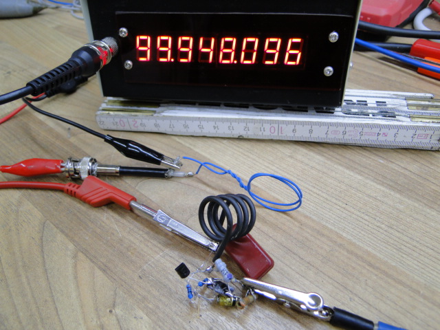

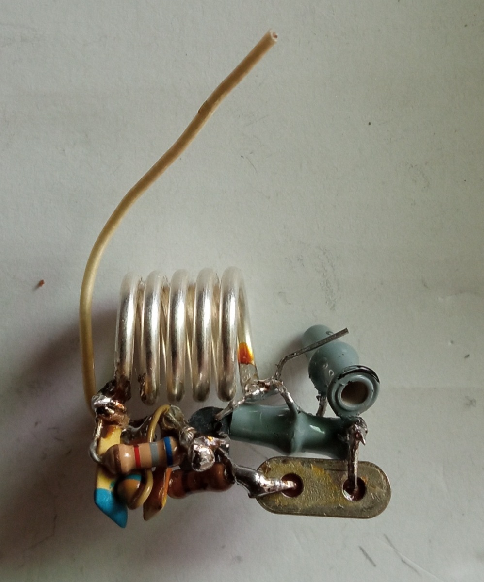

Ich habe die Schaltung mal gerade eben "on the fly" aufgebaut.
Sind ja nur ganz wenige Teile.
Meine Dimensionierung:
Basiswiderstände wie im Plan
Transistor = BF199
RE = 470Ohm
CB = 1nF an Basis
CB = 10nF VCC
C12 = 14pF
C13 = 16pF
Mangels Trimmkondensator ein Fest-C von 10pF genommen
Spule 4 Wd. auf 15mm Körper gewickelt.
L über den Quarz habe ich weggelassen.
Hat sofort auf 100MHz geschwungen.
Das Bild dient rein der Belustigung ;-)
Zitat:
"...Next.gr provides Member with various publishing and community
services..."
/Zitat
Quelle:
http://www.next.gr/terms.html
Und übersetzt:
"...Next.gr bietet Mitgliedern verschiedene Veröffentlichungs- und
Community-Dienste..."
Hat wohl mit Browser, Virenscanner bzw. und Providerlimits nichts zu
tun.
Rechts ein paar Vorschaubilder, und durchs Aufklappmenü geklickt, steht
nur Überschrift aber kein Text oder Bild.
Und, was ich nicht gut finde, kein Hinweis "Uuups, Sie sind nicht
angemeldet, oder registrieren Sie sich erst, um ...."
Meiner Meinung nach kein guter Stil der Seite.
ciao
gustav
> tun.
Komisch, ich nutze Firefox unter Android (Mi 9) und bin von der Google
suche nach "VHF/UHF/SHF Oszillator" auf der Seite gelandet.
Ich bin dort weder registriert noch nutze ich (für so etwas) einen VPN.
Auch beim erneuten klicken des Link komme ich direkt zum Schaltplan den
ich als Screenshot angehängt habe.
> Transistor = BF199
> RE = 470Ohm
> CB = 1nF an Basis
> CB = 10nF VCC
> C12 = 14pF
> C13 = 16pF
Das sind doch super Vorraussetzungen!
Ich werde morgen auf alle Fälle schauen das ich was passendes besorgt
bekomme. Der Elektronikladen in der Altstadt hat noch Bestände aus den
letzten 10 Jahren übrig.

Noch nachschieb, habe nämlich mal ein bisschen herumgespielt: Um auf
ganz genau 100MHz zu kommen, musste ich die Spule etwas auseinander
ziehen. Habe ja leider kein variables C gehabt.
Durch Manipulation der Spule kann ich die Ausgangsfrequenz von ca.
98,5MHz bis 101 MHz ziehen.
> im nF-Bereich.
Hallo Mohandes, die beiden liegen parallel zum Trimmer und gehen somit
in das Schwingkreis-C ein. Die dürfen nicht so groß bemessen sein.
In meinem Nachbau resultiert das Schwingkreis-C vor allem aus dem 10pF
und den beiden C12 u. C13 in Serie, Gesamt-C ca. 17,5pF.
Yep,
der Adblocker wars. Den temporär deaktiviert, dann klappts.
ciao
gustav

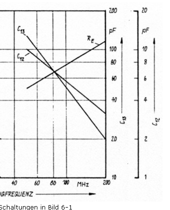

Die Schaltung hat es mir angetan :-)
Der Autor empfiehlt für C12 ca. 6pF und für C13 ca. 50pF.
Siehe im Bild die Schnittlinien von den beiden Cs mit der
100MHz-Rasterlinie.
Werde ich nachher auch mal ausprobieren.
Man hat ja sonst nichts zu tun.... :-)
Ich sehe gerade, daß der RE ebenfalls in der Graphik angezeigt wird, mit
ca. 680Ohm.
Dann wären ja alle Werte des Autors beisammen, bis auf die Parallelspule
zum Quarz.
Na gut, meine Werte tuns auch.
Ja stimmt, die gehen natürlich in den Gesamtschwingkreis ein. Wie auch
die weiteren parasitären Kapazitäten, auch die des Transistors. Für C12
& C13 gibt es ja auch das Diagramm auf seiner Seite.
Ich werde die Schaltung bei Gelegenheit auch mal aufbauen. Sinnvolle
Vorgehensweise: Erst mal den Oszillator ohne Quarz (Drahtbrücke) auf ca.
100 MHz zum Schwingen bringen. Mein Oszi geht nur bis 20 MHz, also
Dippen oder mit dem Küchenradio auf UKW grob abgleichen. Dann mit Quarz.
L2 ausprobieren (Luftspule), dürfte im unteren nH-Bereich sein.
Mir auch.
So, jetzt ist das Ding so ziemlich verbruzzelt, aber ich habe einige
Erkenntnisse gewonnen, die dem TO hier vielleicht weiter helfen:
Der kapazitive Spannungsteiler C12/C13 funktioniert mit 6/50pF nicht,
zumindest nicht mit dem von mir gewählten Transistor.
Mit 14/50pF beginnt er gerade zu schwingen. Besser arbeitet er aber mit
14/39pF.
Dadurch, daß dieser Spannungsteiler Bestandteil des Schwingkreises ist
und ich kein variabl. C habe, musste ich der Spule jedesmal beim
Umkonfigurieren Gewalt antun. Sieht ziemlich übel aus mittlerweile.
Der RE ist unkritisch, funktioniert mit 680Ohm, etwas mehr Amplitude
erreicht man mit den von mir anfangs dimensionierten 470Ohm.
So das wars, jetzt gehe ich in den Garten und greife heute keinen
Lötkolben mehr an  :-)
> Sinnvolle
Ja, das ist eine Superidee!
Habsch gerade auch mal gemacht, Quarz gebrückt (ohne Lötkolben),
funktioniert gut. Spule musste ich jedoch nochmal etwas zurecht rücken.
Brücke am Quarz wieder wech und...tata... siehe Bild.
Für solche Spielereien nehme ich entweder Dipper oder Frequenzzähler.
Letzteren habe ich ganz lose (blaue Koppelspule) angekoppelt.
Der Oszillator macht genug Dampf.

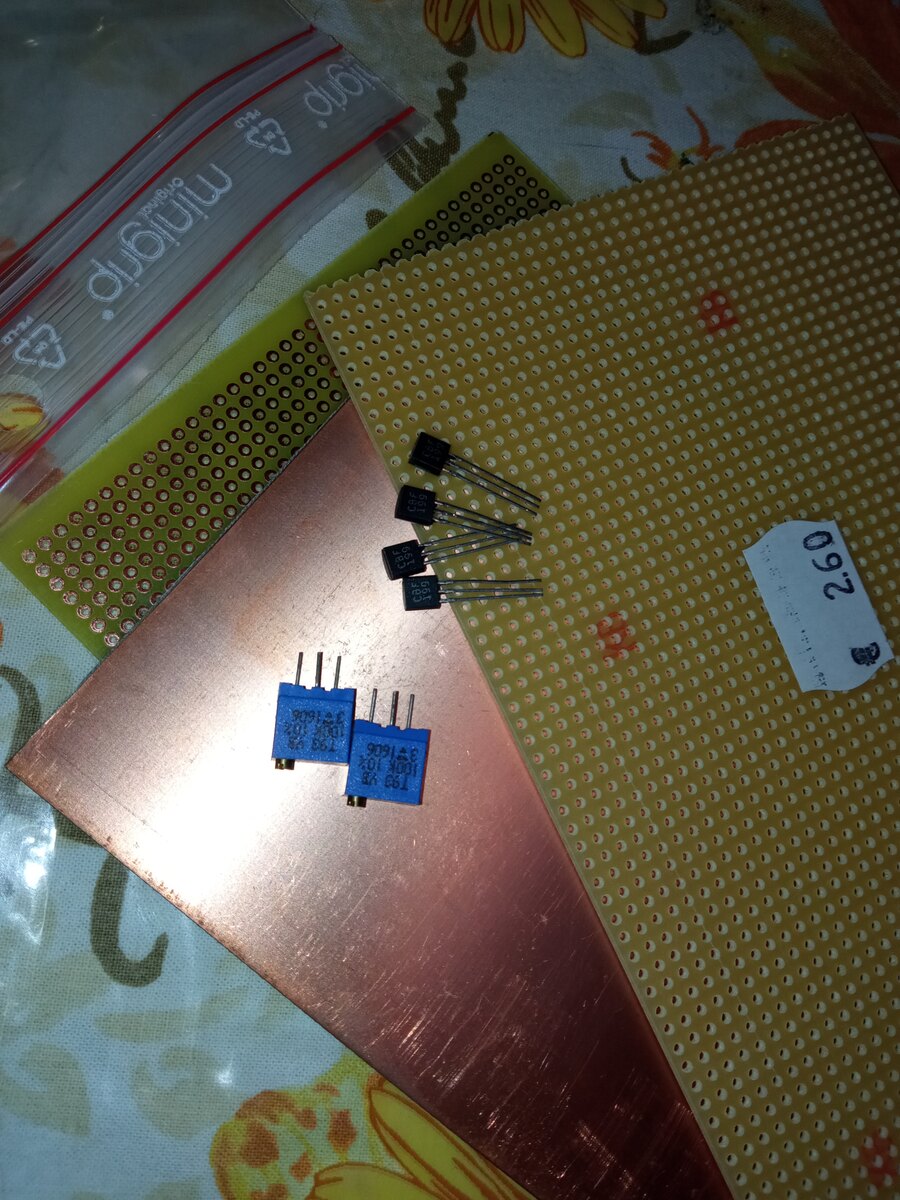

Man glaubt es kaum, bis auf den Quarz hab ich nun alles beisammen.
4xBF199, der LNA bekommt ein "Upgrade" in Form eines Spindeltrimmer
anstelle des einfachen Poti.
Eine nette Unterhaltung gab's gratis noch dazu. :-)
> Werte des Autors beisammen, bis auf die Parallelspule zum Quarz.
Bei einer Parallelkapazität von 6p beträgt die Impedanz bei 100 MHz 265
Ohm. Die Induktivität müßte also bei 420 nH liegen (2•pi•f•420nH = 265
Ohm).
Eine Luftspule mit 5mm Durchmesser, 10mm Länge und 15 Windungen hat ca.
450 nH. 1-2 mm auseinanderziehen ergibt 420 nH.
Nun, fast alles zusammen!
Der Quarz ist zwar noch auf der Platine, aber das geht ja fix.
C12/13, die muss ich noch organisieren. Ich will nicht überall Trimmer
verbauen. ;-)
Der erste, noch unvollständige und möglichst kleine Aufbau.
Ich werde doch mein Glück versuchen alles in eine Kammer zu bekommen.
No Risk, No Fun.
2x20pf, fehlt noch L2 und zwei Trimmer.
Der Kompressionsfaktor ist schon beeindruckend  ;-)
Hobby B. schrieb:
> Sieht echt gut aus und funktioniert es jetzt so wie gewünscht ?
Der LO an und für sich schon...
Nur hab ich Trottel gestern den Mischer gekillt! Tja, so ist das bei
wenig Platz. Da kommt es schon Mal vor das man VCC versehentlich mit der

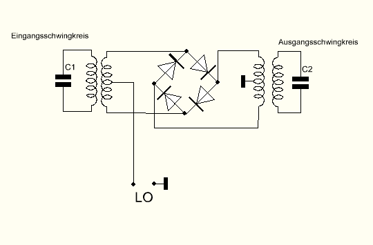

Ringmischer selbst bauen! Äusserst preiswert. So einer funkioniert auch
noch bei 250MHz tadellos.
Hast du nicht ein paar Ferritperlen, etwas dünnen Cul-Draht und 4 1n418
Dioden in deinen Schatullen??
73
Wilhelm
Wäre auch eine Überlegung.
Dioden könnten eventuell knapp sein, muss ich schauen.
Ferritperlen hab ich, allerdings sind die als Drosseln in der
Versorgungsspannung eines Billigradio gewesen.
Ob die sich eignen...?
Hast Du da einen selber gebaut und praktische Tipps plus Schaltplan?
Wie so ein Ringmischer funktioniert ist mir klar, mir fehlen Erfahrungen
in der Praxis.
Bei 250 MHz dürften die Ferritperlen doch auch nicht beliebig sein,
oder?
Ich bastele gerade selber an einem Mischer, allerdings mit Transistoren
(und für weit tiefere Frequenzen).
Hallo zusammen.
@ Mohandes
GOOGLE kaputt?
https://www.google.com/search?q=ringmischer+selbstbau&ie=utf-8&oe=utf-8&client=firefox-b
> Bei 250 MHz dürften die Ferritperlen doch auch nicht beliebig sein..
Jein, erstmal nicht.
Zwischen 1MHz und 200MHz ist das relativ egal. Unten braucht man einiges
an L auf der Windung, also viel µi des Kerns, oben reicht u.U ein
Gardinenring ;-)
Kilo S. schrieb:
> Dioden könnten eventuell knapp sein.....
Wilhelm S. schrieb:
> und 4 1n418  Dioden
Sri, vertan, sollte 1N4148 heissen; solche u.ähnl. Kameraden sollte wohl
jeder Bastler in mehr als ausreichenden Menge in den Schatullen haben.
Das ist erstmal für das Funktionieren nicht wichtig.
Ansonsten habe ich viele trifilare Trafos gebaut, u.a. auch für
Ringmischer.
Das Grundprinzip ist einfach und funktioniert in annehmbaren Grenzen
immer zuverlässig. Tiefste, höhere, höchste Frequenzen, Mischdämpfung,
Kompressionspunkt u.v.a.m. kann man je nach Fall optimieren.
Man sehe, wieviel diverse Teile allein die Fa. Minicircuits anbietet.
Einen Nachbau eines SRA1, IE500, SBL1 o.ä. ist mit Amateurmitteln
durchaus möglich. Naja, die Jungs sind ja schon mehr als 40 Jahre alt.
Es ist kein Hexenwerk!
73
Wilhelm

Mir fällt auf, ich hab hier doch den Mischer liegen. Ich muss nur den
Kern herausoperieren und neu mit gleichen Windungen bewickeln. Ein paar
neue Dioden sofern die durch sind. (Wahrscheinlich...)
Muss ich später schauen ob ich den Kern da ohne Zerstörung raus bekomme.
> Man muss das nicht zwingend mit Breitband-Ringkernen machen, das geht
> auch ganz konventionell mit Schwingkreisen.
Bekomme ich das auf dem kleinen Bauraum überhaupt hin?
Welche Anordnung ich brauche damit ich die Übersprechdämpfung möglichst
hoch bekomme wüsste ich jetzt auch nicht. (?) Wie ich die erreichen kann
obwohl die Schwingkreise gut gekoppelt sein müssen um die
Durchgangsdämpfung nicht zu hoch zu treiben...
LO auf der RF Seite über anzapfung einspeisen und ZF als einzelnen
Schwingkreis?
Wäre jetzt der erste Schuss ins blaue.

Hallo Kilo, ich habe dir mal gerade das Schema aufgezeichnet, ist also
nur ein Beispiel für die Anwendung solch eines Ringmischers.
Die Eingangsstufe (d)eines Empfängers hat ganz sicher auch einen
Schwingkreis als Arbeitskreis, das wäre in der Zeichnung der
"Eingangsschwingkreis" für den Mischer, jedoch Ausgangsschwingkreis für
die Vorstufe.
Eine Auskopplung zum Ringmischer mittels 2 Windungen und wieder
Einkopplung in den ZF-Schwingkreis, ebenfalls 2 Windungen. Danach dann
den Empfänger für die herabgesetzte Frequenz.
Schematisch habe ich vor langer Zeit auf diese Art meine SSB-Sender
gebaut.

Ja super!
Vielen Dank. Mit der anzapfung lag ich gar nicht so falsch.
Allerdings wäre es gut wenn du mir kurz auf die Sprünge hilfst. LO
besteht aus dem Signal und einem "GND" also einem Bezugspotenzial.
Wenn ich jetzt raten müsste würde ich sagen GND als Bezugspotenzial
gehört auf den Ausgangskreis bzw. Dessen anzapfung?
Kilo S. schrieb:
> LO
Das ist kein Problem. Wie du in der Zeichnung sehen kannst, ist dieser
Ringmischer völlig potentialfrei. Wenn du die LO-Einspeisung
unsymmetrisch machen möchtest, hat das auf die Funktion keinen Einfluss.
Kannst du einfach ein Bein auf Masse legen.

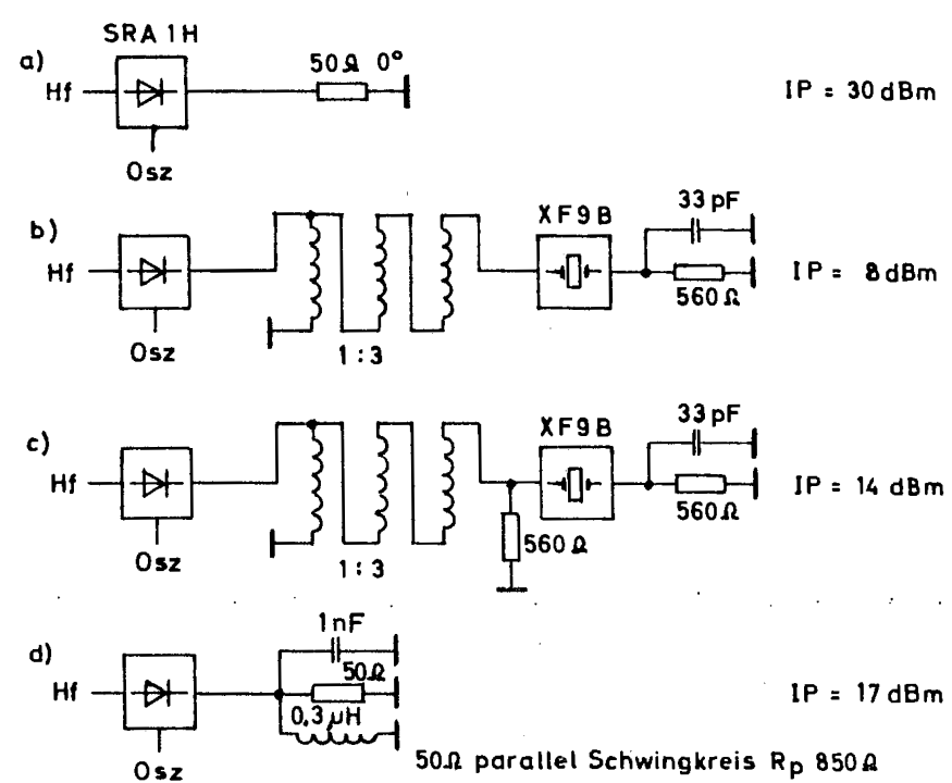

von Gerhard H. (ghf)
> Kilo S. schrieb:
>> Mir fehlt es an geeignetem Kernmaterial, die Dioden hab ich sogar
>> auftreiben können, der ADE wäre nicht zerstörungsfrei zu zerlegen
>> gewesen.
> Ein Eingangsschwingkreis mit niederohmiger Auskopplung, den Ringmischer
> mit 4 Schottky, z.B. 1N5711,  danach nochmal ein Schwingkreis mit
> Auskopplung und gut ist.
Nein. Schlecht ist.
Abgestimmte Kreise an oder gar in einem Ringmischer ist das
übelste was man tun kann. Jedes bisschen Mischprodukt, das
aus dem Mischer herauskommt, erzeugt weitere Mischprodukte
wenn es wieder in den Mischer hineinreflektiert wird. Der
Intercept-point geht zum Teufel, gerne um 20 oder noch mehr dB.
Der RF- und der IF-Port müssen sauber an 50 Ohm angepasst sein,
und zwar auf allen Frequenzen auf denen HF-Energie vorkommt.
Am LO kann man etwas großzügiger sein.
DJ7VY hat das sehr überzeugend klargemacht, schon 1975.
<  http://www.bausch-gall.de/CQDL_1975_06_DJ7VY.pdf   > u.a.
Und Ulrich Rohde hat ihn durchaus in seinen Büchern zitiert.
Von 1 oder 2  7dBm-Mischern würde ich mich für lau trennen,
17 dBm-Nachschub ist gerade heute morgen von Digikey angekommen.
Komplett verplant. :-)
Passende Ringkerntrafos gibt es von MCL oder MACOM für €1.50
oder so. Meine selbstgewickelten waren immer irgendwie schlechter
als die gekauften, sogar mit neu-gewickelten Macom-Trafos.
Am Wickeln muss mehr dran sein als man sieht.
Gruß, Gerhard
Hast du übersehen, daß die Ankopplung des Ringmischers mittels
niederohmiger Auskoppelspule geschieht? Einer Auskoppelspule die auf die
Impedanz des Ringmischers abgestimmt ist?
Warum sollte das geschehen und das wird durch einen Breitbandringkern
verhindert?
Die Anpassung des Ringmischers an den ZF-Schwingkreis muß genau wie bei
einem Breitbandringkernübertrager berechnet werden.
Sollte es eine Fehlanpassung zwischen Ringmischer und nachfolgendem
ZF-Schwingkreis geben, dann wird es egal sein, ob nachfolgend ein
Schwingkreis, oder ein Breitbandübertrager im Signalweg liegt.
Möchte noch anfügen:
Gerade ein schwingkreisgekoppelter Mischer hat gravierende Vorteile
gegenüber dem Breitbandübertrager:  Frequenzen abseits der
Resonanzfrequenzen werden sehr stark unterdrückt. Es passiert gerade das
Gegenteil dessen, was du behauptest.
Was für ein Geschwafel. Ein Kurzschluss garantiert maximale Reflexion.
Was glaubst du, warum DJ7VY den Trennverstärker mit P8000/P8002/CP643
zwischen dem Ringmischer und dem Quarzfilter spendiert hat?
Die Power-Fets in TO-220 waren ja nicht gerade billig, auch wenn TI
heute die Vaterschaft leugnet.
Und ein Leerlauf ist genauso schlimm.
Artikel nicht gelesen, aber Kommentare kann man ja schon mal absondern.
Du disqualifizierst dich selbst für jede weitere Diskussion!
Neusprech für "In der Sache komme ich leider gegen DJ7VY
und Rohde nicht an".
Du gehst einem jetzt aber auf den Senkel!
Wo habe ich in meinen Posts etwas geschrieben das die Erkenntnisse des
DJ7VY in Frage stellt?
Ganz im Gegenteil, mein Schaltungsvorschlag lehnt sich eben an diese
Erkenntnisse an, mehr dazu:
https://www.robkalmeijer.nl/techniek/electronica/radiotechniek/hambladen/ukw-berichte/1975/page218/index.html
Deine weiteren Einlassungen werde ich ignorieren, gib dir keine Mühe.
Kilo S.:
die oben gezeigte Zeichnung zeigt dir, wie der LO unsymmetrisch
zugeführt werden kann.
Überall. In ringmischer2.jpg koppelst du direkt an 2 Parallel-
Resonanzkreise an. Auf der Ein- und auf der Ausgangsseite.
Auf der Resonanzfrequenz haben die höchstmögliche Impedanz
und abseits der Resonanz sind das Kurzschlüsse.
Wo soll da der Strom im Diodenring herkommen?
Und das wird mit einem niederohmigen Anzapf auch nicht besser.
Da geht die Impedanz eben insgesamt näher gegen 0.
Breitbandig 50 Ohm ist anders.
Im angehefteten Bild von DJ7VY kann man das Intercept-Point-
Desaster voll genießen. Und der Parallelkreis ist noch mit
50 Ohm gedämpft, d.h. zumindest auf einer Frequenz ist das Ding
halbwegs angepasst, wenn's denn zufällig die richtige Resonanz ist.
Und dabei wird der andere Port noch als ideal angenommen.
Nein, du hättest das nicht lesen brauchen, aber andere
sind vermutlich weniger erkenntnis-resistent.
Vielen Dank.
> Aha, BPF vor dem LNA und dann gehts zum Mischer?
Genau, ich hab dir mal ein Bild gemacht. ;-)
Hallo Kilo,
mein Beispiel für den Ringmischer wäre natürlich nur sinnvoll, wenn du
keinen kommerziellen bekommen könntest.
Ein kommerzieller wäre in jedem Fall einem selbstgestrickten
vorzuziehen.
Kannst du mal den Schaltplan dieses LNA posten?
Dann könnte ich dir eventuell eine Anpassung auf den Diodenringmischer
stricken.
Die beiden von mir gezeichneten Schwingkreise, sollten vom Prinzip her
den jeweiligen Stufen (vor und nach) zugeordnet sein, je nach dem wie
diese ausgelegt sind; ist also nur eine Prinzipschaltung.
Wenn du jedoch einen kommerziellen Ringmischer nimmst, entfällt
eventuell dieses Anpassgedöns.
Aber sicher, ist zwar nur vom schmierzettel, das sollte aber
verständlich sein.
Ist sogar einer der Vorschläge hier aus dem Faden wenn ich mich Recht
entsinne.
Der eingekreiste eingang ich ist (vorerst) direkt per Draht am LNA
verbunden.
> verbunden.
Du meinst sicher mit dem BPF?
Genau, dessen ein und Ausgang sind auf 50Ohm ausgelegt. (Transmission
Messung auf geringste Durchgangsdämpfung)
Allerdings hab ich mir noch nicht die Mühe gemacht zu "errechnen" welche
ein und Ausgangsimpedanz der LNA  in dieser Konfiguration hat.
Hallo Kilo,
ich habe dir mal auf die Schnelle etwas gestrickt.
Die Arbeitspunkt-Einstellung des FETs habe ich unverändert und ungeprüft
übernommen, nehme an, daß das so passt.
Wie gesagt, das wäre nur sinnvoll, wenn du keinen kommerziellen Mischer
beschaffen könntest.
Noch angehängt: Die Variante mit dem asymmetrischen LO-Eingang
