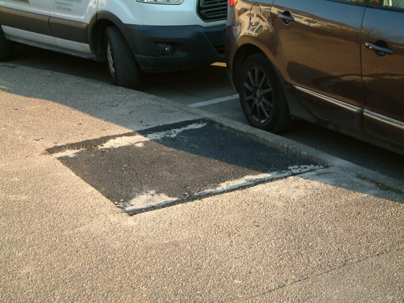

Man wirft den Eigenheimbesitzern Geld hinterher, damit sie sich als 3.
oder 4. Wagen noch ein E-Auto auf den Hof stellen. Gut funktionieren
geht anders.
Bei uns hier werden schon die ersten Ladestationen wieder abgebaut, weil
die Mieter ohne Lademöglichkeit nicht so dämlich sind, sich ein E-Auto
anzuschaffen.

LKW-Fahrer schrieb:
> Bei uns hier werden schon die ersten Ladestationen wieder abgebaut, weil ...
Dafür gibt es viele Gründe:
Ein Grund ist, dass jetzt nur noch Ladestationen mit geeichten
Verbrauchszähler betrieben werden dürfen. Es sind noch weitere Auflagen
hinzugekommen. Nachdem die Garantiezeiten solcher ersten Anlagen bereits
abgelaufen sind, gibt es auch mehr Geräte, die total Ausfallen.
Reperatur wird zu teuer und die Befestigungen passen alle nicht mehr zu
einem neuen Gerät.
