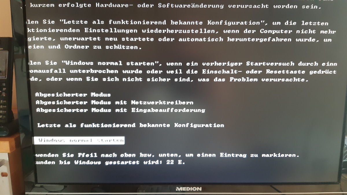

Zu guter Letzt kam ich auf die Idee, meine alte, aus dem Laptop
ausgebaute Festplatte mit install. XP über einen USB-Adapter an den T610
zu hängen u. zu booten.

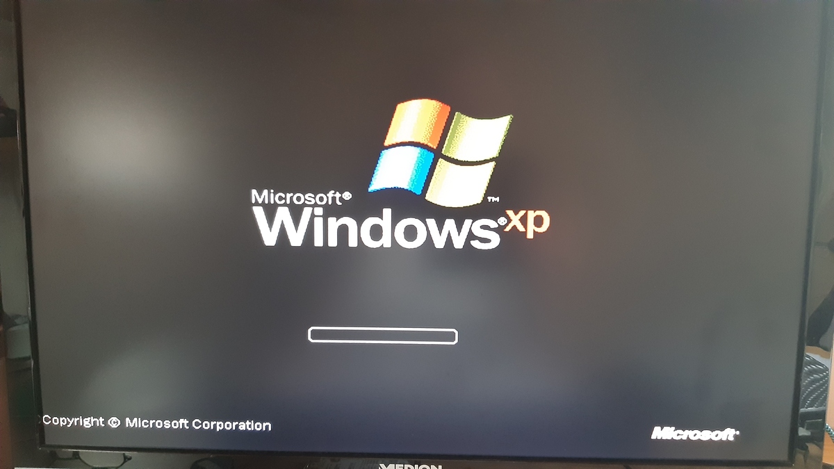

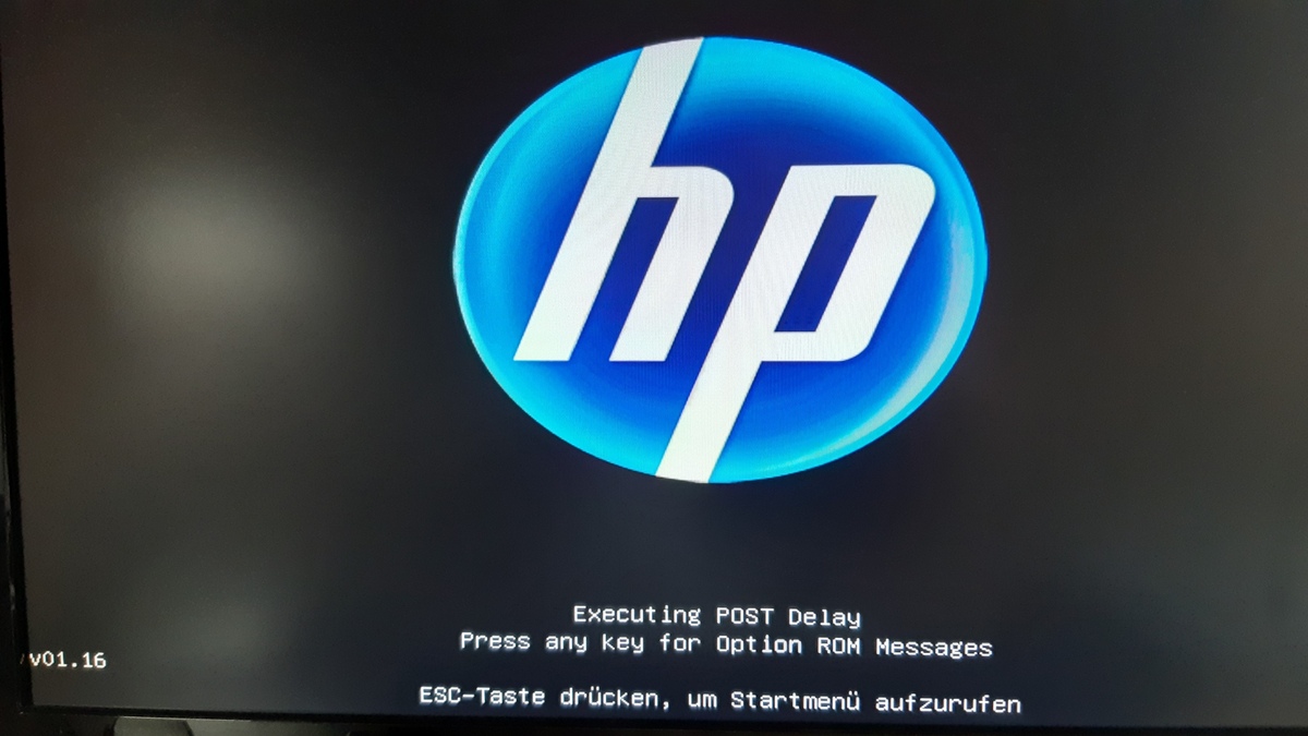

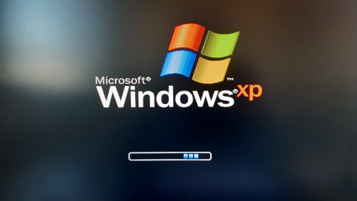

Als erstes kam eine (DOS?)-Fehlermeldung, Bild 3 und danach das XP-Logo
Bild 4. Das war alles.
Schon klar, der Rechner hat gebootet, XP gestartet u. XP verweigerte
natürlich wg. "falsch" aufgefundener Hardware.

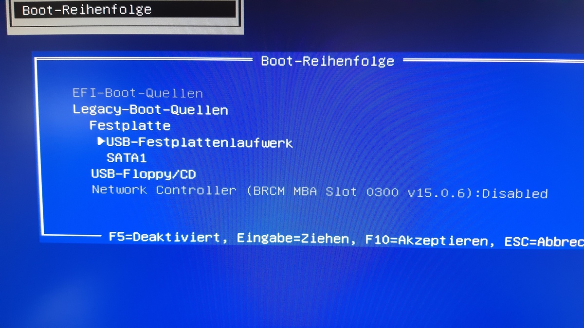

Damit wußte ich aber wenigstens, daß ich die Boot-Reihenfolge richtig
eingestellt habe.

Wenn Du im BIOS-Setup die SATA-Ports von AHCI auf IDE umstellst,
solltest Du XP ganz normal installieren können.

Die Sache ist eigentlich ganz simpel: XP kann noch keinen "fliegenden
Wechsel" zwischen verschiedenen Hardware-Umgebungen. Zumindest nicht
ohne Vorarbeit.
Das liegt daran, dass XP (anders als alles ab Vista) nicht das komplette
fette Image (~20GB) mit allen zum Release verfügbaren Treibern als
Installationsbasis verwendet, sondern diese noch dynamisch entsprechend
der vorgefundenenen Hardwareumgebung zusammenbaut.

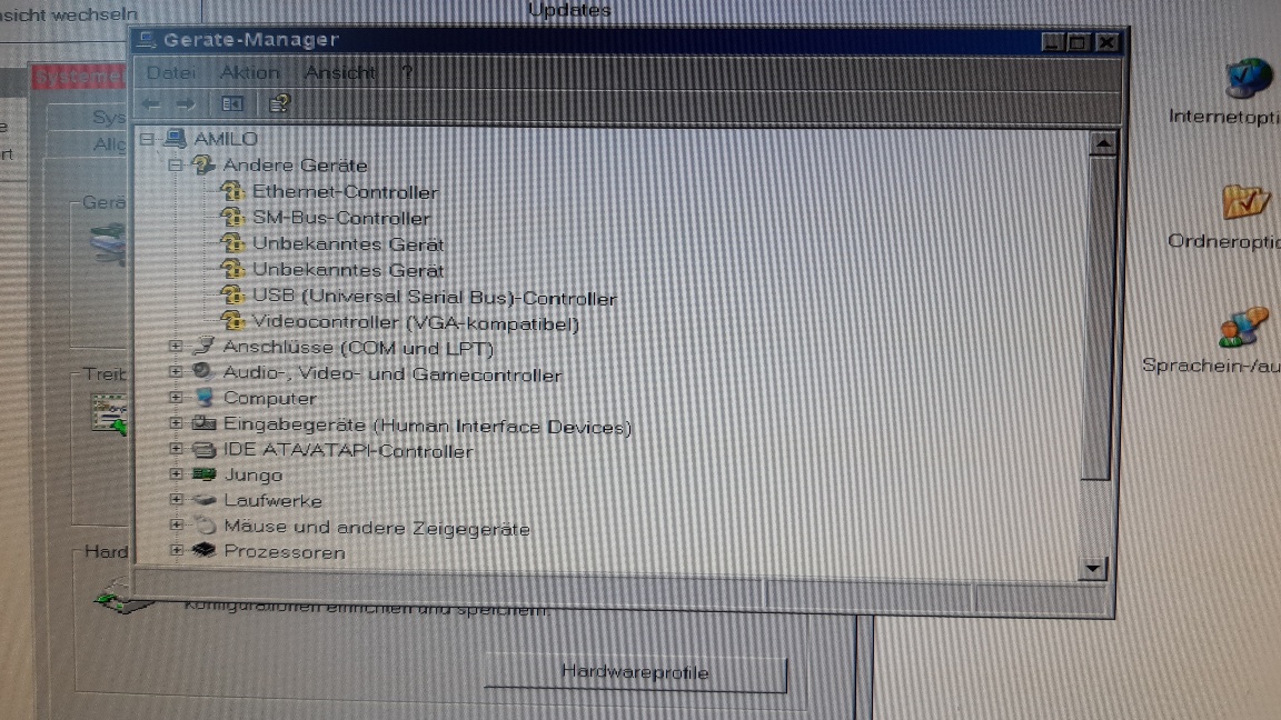

2) Das System in der alten Hardware-Umgebung mit allen Treibern
versehen, die es in der neuen Umgebung benötigen wird, zumindest mit
denen, die es benötigen wird, um erstmal zu booten. Daran wirst du mit
deiner Kompetenz wohl scheitern. Schon bei dem Schritt, erstmal
herauszufinden, welche Treiber überhaupt benötigt werden und erst Recht
beim zweiten Schritt, die sachgerecht im existierenden System zu
versenken.

Mit Nacharbeit schon.
Mit Glück läuft es. Hier nicht.
Mit WIN-Bordmitteln bin ich oft gescheitert.
Aber mit einer "Wundersoft" von Paragon hat es immer funktioniert.
Leider in einer Kaufversion Suite 2012 enthalten.
Unter Punkt P2P wurden Standardtreiber geladen, das System fuhr immer
hoch.
Ich hatte niemals Stress bei Platinenwechsel unter XP, VISTA, W7.
Im BIOS, Speicheroptionen --> SATA-Emulation= IDE-Mode

Sobald man den Wndows-Gerätemanger greifen kann, werden da mehr als ein
gelbes Fragezeichen zu sehen sein. Da schreibt man sich die Kennung
VID:PID auf und bemüht das Internet, Treiber zu finden, die der
Boardhersteller nicht anbietet. Als erstes den intel Chipsatztreiber,
der hoffentlich noch verfügbar ist.

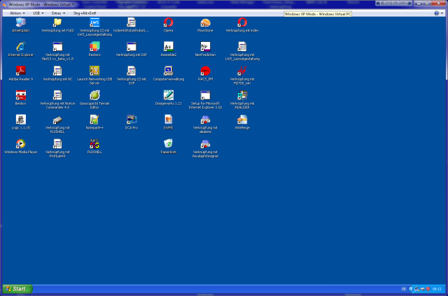

von Patrick L. (Firma: S-C-I DATA GbR) (pali64)
Wenn ich eine Schlanke XP Brauche, dan nehme ich das Mini-XP aus der
Hiren's-Boot-CD.
Diese startet auch noch problemlos auf einem w510 (4Core) oder W520
(8Core)
Dan mit den auf der Hiren's vorhandenen Tools auf der Festplatte Klonen,
Nachher kannst du sukzessive die Treiber nachinstallieren.
In deinem anderen Beitrag wurde ja schon auf VrBox on DosBox-X
verwiesen, damit bringst du XP auch auf Hypermodern Rechner zu Laufen.
Da musst du aber beachten das du LPT und Com exklusive der Vr-BOX zur
Verfügung stellst (im Setting) damit nicht win10 Treiber dir das
Protokoll verschanden.
Mit diesem Trick kriege ich auch alte Dosprogramme wie Protell V1.0 zu
Laufen, hier mit Virtuellen "Tecmar GM" ;-)
Oder wenn ich die Alten Zeichnungen die ich unter "DesignWorks 1.21"
erstellt hatte mal wieder ausgraben muss
Oder den MZ Emu brauche
Oder mal wieder FinFin für meine Tochter auf den Bildschirm hohle...usw.
Auch ein SPS Programmierumgebung die sonst nicht läuft (MOD-Bus
Problem),
Läuft nur wenn ich der USB-Port(COM) und Hardware-LPT direkt der
Vr-Umgebung exklusiv zur Verfügung stelle.

von Fredl H. (fredl)
Moin, danke für die Anteilnahme!
Als T.O. möchte ich jetzt diesen Beitrag abschließen:
Alle gut gemeinten Ratschläge haben NICHT zum  Erfolg geführt.
Letztendlich habe ich den Minirechner geöffnet u. trotz aller Unkenrufe
die Festplatte aus dem def. Laptop (mit installiertem XP) eingebaut.
Nach dem 2. Bootversuch startete XP1 (Bild 1). (Freude)
Dann öffnete sich der "Assistent für das Suchen neuer Hardware".
War klar, schließlich steckte die HDD mit XP ja in einer neuen
HW-Umgebung.
Dann war aber die Freude schon vorbei: Von den 6 USB-Buchsen
funktionierte auch nur die 1. oder 2. Buchse halbwegs einwandfrei.
Das Belegen von 2 Buchsen Tastatur/Maus + USB-Stick führte sofort zu
einem Startabbruch (s. Bild 3 im 1. Beitrag).
Ebenso war auch die Bildschirmauflösung nicht zufriedenstellend
einstellbar.
Gerätemanager: s. Bild 2, fehlende USB-Treiber + VGA-Treiber!
Nach langem Suchen aufgegeben: XP-Treiber für HP T610 nirgends zu
bekommen.
Ergo: Eingepackt, zurückgesendet!
N.B.: Das Gerät war ansonsten Super, keine Delle, total sauber. Sah aus,
als ob es die Jahre seit ~ 2013 im Ersatzteillager verschlafen hätte.

von Manfred (Gast)
c-hater schrieb:
> XP selber bringt selbst mit SP3 tatsächlich keine AHCI-Treiber mit.
> Allerdings ist es relativ problemlos möglich, welche in das
> Boot-Image des Installers zu "slipstreamen".
Es gibt noch eine andere, freche Variante: Im Gerätemanager den
Controller wählen, Treiber manuell installieren und den AHCI-Treiber
auswählen. Die Warnung, dass der Treiber unpassed ist, lässt sich
überstimmen und er kann trotzdem installiert werden.
Beim nächsten Neustart fällt XP auf den Bluescreen, also muß man zuvor
im BIOS umstellen.
>> bekommen. Ergo: Eingepackt, zurückgesendet!
> Selber Schuld, das wäre mit etwas genauer hinsehen sicher in unter 30
> Min. lösbar gewesen.
Mit "sicher" bin ich nicht sicher, da ich nicht weiß, welchen Cipsatz
sein T610 hat. Ich vermute allerdings auch, dass es lösbar gewesen wäre.
Für wen schreibe ich hier eigentlich, wenn es nicht gelesen oder
verstanden wird:
