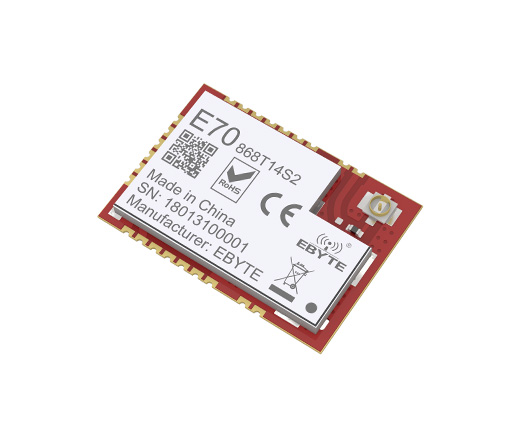

Nachdem ich meine Software auf den TI Lauchpads laufen habe, würde ich
gern
solche CC1310 Module wie im Anhang verwenden. Auf welche Art von
Grundplatte
lötet man die denn am besten auf? Eine kleine Lochrasterplatte wäre
vielleicht
gut. Oder hat jemand praktische Tipps zum Umgang? Das Raster ist, glaube
ich,
1.27mm. Ich möchte die Stromversorgung und JTAG dranbringen und je nach
Einsatz
ein klein wenig Peripherie. Meistens handelt es sich um Arduino
Peripheriemodule. Das ganze kommt dann in ein kleines Plastikgehäuse.
Gast #7036411
Das ist dafuer gedacht das du deine eigene Platine machst auf der
du das dann aufloeten kannst.
> Eine kleine Lochrasterplatte wäre vielleicht gut.
> Das Raster ist, glaube ich, 1.27mm.
Es gibt auch Lochraster mit 1.27mm. Ist aber exotisch und teuer.
Du koenntest auch normales Lochraster nehmen und mit einem Messer
die Pads in der Mitte teilen. Mach ich auch gelegentlich bei
Testaufbauten.

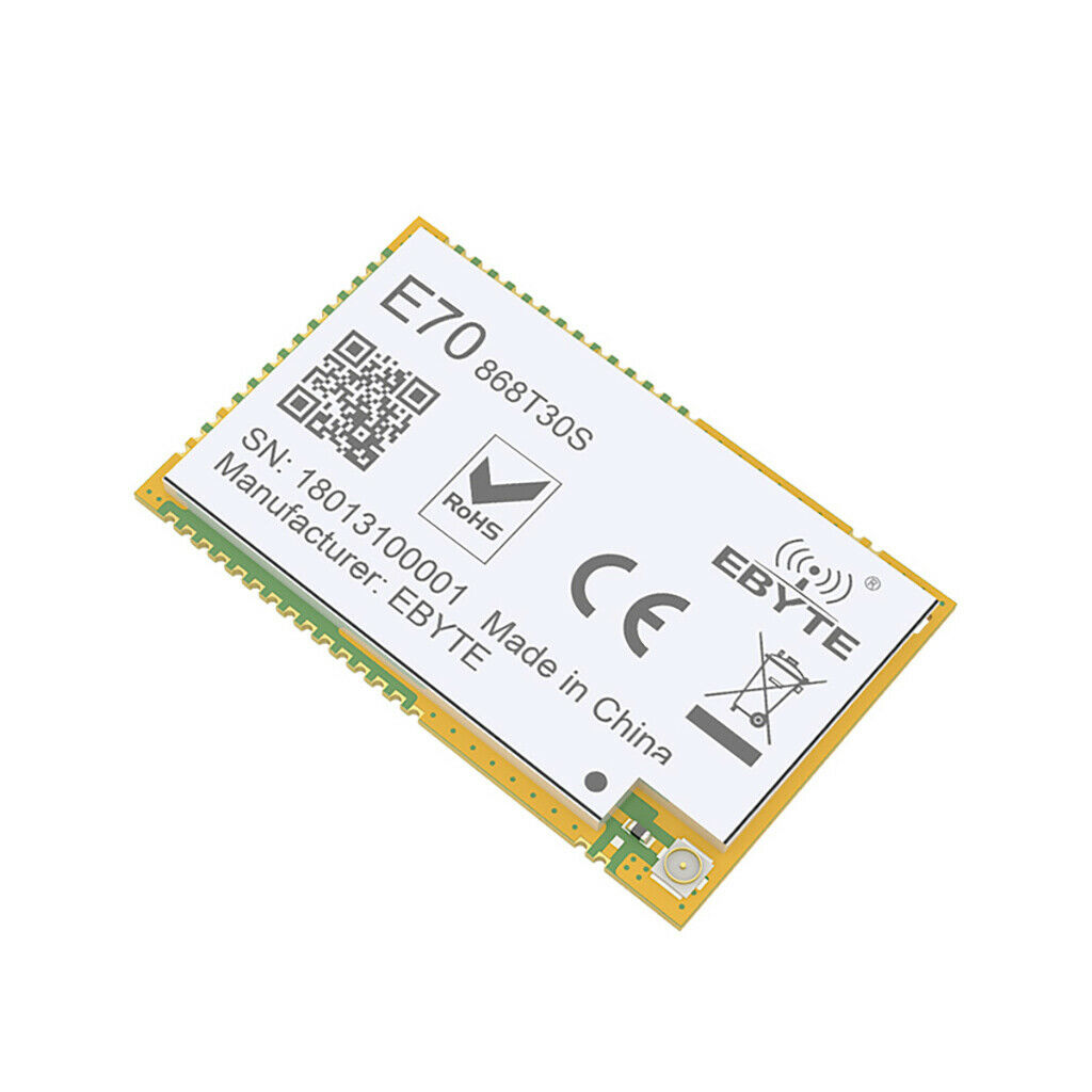

Gast #7036930
MaWin schrieb:
> Die sind dafür aber nicht geeignet!
Für das Auflöten auf eine Platine sind die nicht schlechter geeignet,
als die von dir vorgeschlagenen. Oder meinst du wegen der um einen
Faktor 40 geringeren Sendeleistung?
Gast #7036960
Ich hab ein einfach das erstbeste Bild eines Moduls aus der Baureihe
genommen. Kann sein dass das die 915 MHz Version war, die nehme ich
natürlich nicht. Kann er ja aber nicht wissen.
Mir ging es eher um die Frage wie man so ein SMD Modul in der
Hobbywerkstatt verlötet.
