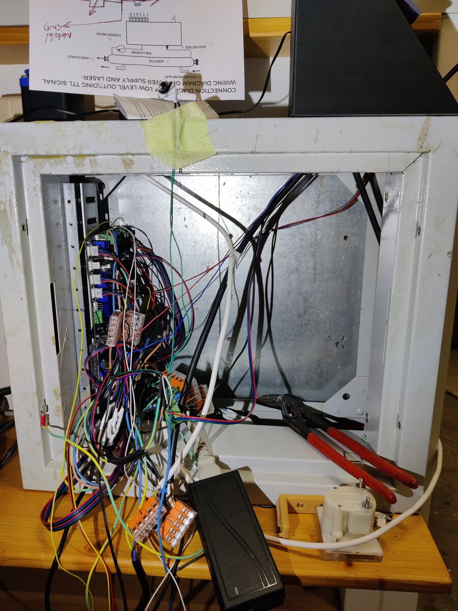

ich bin gerade dabei einen CO2 Lasercutter zu bauen. Momentan steh ich
vor folgenden Problem
 Ich habe in einen kleinen Verteilerkasten meinen Controller (duet2wifi)
inkl. 24 Volt Netzteil und daneben das 80 Watt HV Netzteil des Lasers
verbaut (Marke Vevor aus China). Bei der Inbetriebnahme fingen immer
beim feuern des Lasers meine Stepper zu zucken an. Anfangs dachte ich an
einen Verkabelungsfehler meinerseits, dann habe ich das HV Kabel der
Röhre umgelegt um nirgends in Stepper oder Endstopp Kabel Spannung zu
induzieren. Das hat alles nichts gebracht. Erst jetzt wo ich noch
zusätzlich das Netzteil ausgebaut und ca. 50 cm entfernt aufgelegt habe
bekomme ich keine Storimpulse mehr. Die einzige Verbindung zwischen
Controller und Board sind momentan die 230 V Versorgung. Das HV Netzteil
hat eigentlich ein Metallgehäuse und erzeugt Angeblich bis zu 25KV bei
20-25mA. Kann es sein daß das Netzteil so starke Störungen verursacht
trotz Metallgehäuse? Oder ist das Gerät intern VL. Nicht gut geerdet?
Meine aktuelle Überlegung ist entweder das Netzteil zurück zu senden,
ein Blech als Trennwand in den Schrank einzuziehen oder das Netzteil
außerhalb zu platzieren (was ich am ungernsten machen würde.) Wie
schätzt ihr das ganze ein?
Die Verkabelung schaut aktuell noch etwas wild aus. Auf den rechten
leeren Platz ist das HV Netzteil geschraubt gewesen.
Bisher hatte ich einen 40 Watt China laser da war das ganze komplett
unproblematisch. Das Board war eigentlich direkt neben den Netzteil und
es gab nie Probleme.
Vielen Dank im vorraus
LG Paul

Ja durch die ganze Fehlersuche ist's da etwas durcheinander gekommen.
Das Bring ich natürlich noch in Ordnung. Und der Laser ist ja in der
Kiste drinnen. Ich hab jetzt schon einen Fortschritt erzielt, das HV
Netzteil ist seitlich gelöchert. Die Löcher haben Richtung Controller
geschaut. Nachdem ich es seitlich an die Wand geschraubt habe mit
geschlossenen Deckel Richtung Kabel funktioniert es. Die Erdung sollte
eigentlich gut passen.

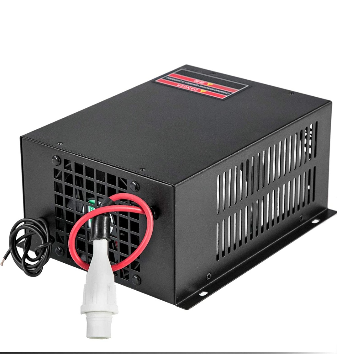

Löcher ist eigentlich egal, die Schirmwirkung des Gehäuses sollte
bleiben. Das Problem wird eher durch die Verkabelung kommen oder durch
den Lichtbogen in der Laserröhre selbst, dessen Störungen ungehindert
durch das Glas durch gehen und sich dann passende Antennen in Form jedes
Kabels suchen. Durch die hohe Betriebsspannung von CO2-Lasern
insbesondere beim Zünden hat man da Feldstärken von richten vielen
kV/Meter und die machen natürlich Stress auf den Steuerleitungen.
Zweites Problem ist wie ich schon sagte ein vernünftiges Grounding. Es
dürfen keine Masse-Ausgleichsströme der Leistungsteile über die
Signalleitungen fließen, sonst führt das ebenfalls zu solchen Problemen.

Ja, das kann sein. Nur mal angenommen, da koppelt eine Störung mit 1/10
Promille Störamplitude aus, dann sind das immer noch 2,5V. Und wenn du
dann noch einen gedrängten Aufbau hast, bei dem von 25kV über 230V bis
hin zu 5V-Signalen alles wild durcheinander geht, dann passiert halt
was. Lies dir mal den Beitrag "Arduino Inputs willkürlich HIGH & LOW trotz Pullup"
durch. Dort ist es noch schlimmer, aber deinen Aufbau darf man ruhig
auch zu "schlechte Beispiele" einordnen, denn direkt neben dieses
5V-Kupfergewölle baut man sehenden Auges keinen 25kV Erzeuger. Und man
legt garantiert nicht eine 25kV Leitung direkt neben 5V Signalleitungen.
> Erst jetzt wo ich noch zusätzlich das Netzteil ausgebaut und ca. 50 cm
> entfernt aufgelegt habe bekomme ich keine Storimpulse mehr.
Na bitte, das ist die Lösung: ein getrenntes und eigenens Gehäuse für
die Hochspannungsabteilung.
