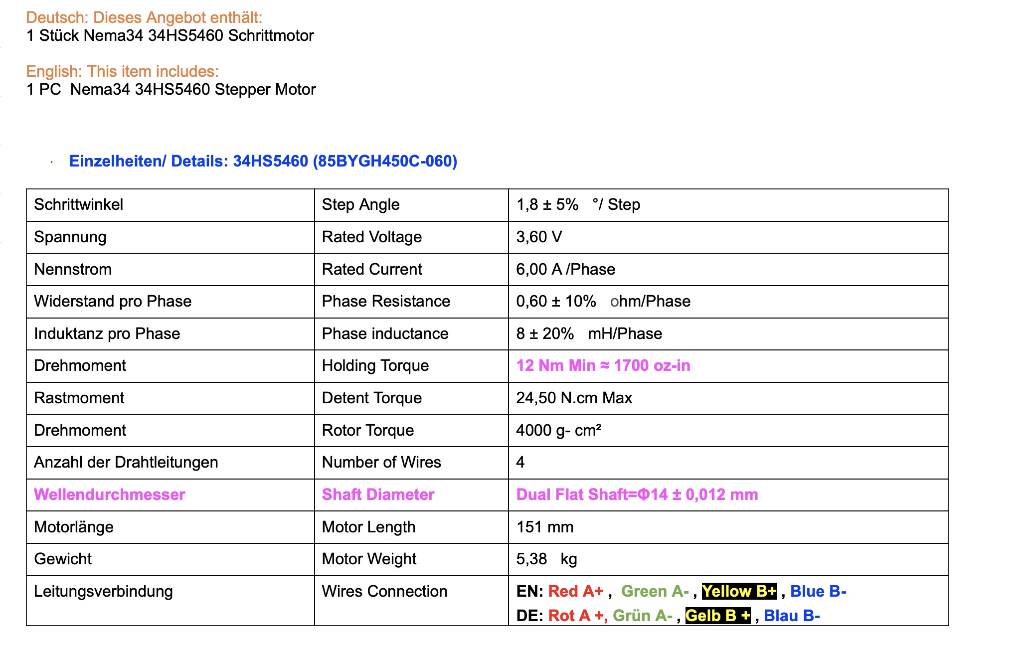

Hallo zusammen, ich habe folgendes Problem und würde mich über Hilfe sehr freuen. Ich habe eine stabile Fräsmaschine für Alu und Stahl ähnlich Deckel FP1. Dort habe ich Nema 34 Motoren verbaut, ein 42V Netzteil mit 1200W dazu. Die Endstufen sind Endstufe HP 5056 5,6A 50V, eingestellt auf 5000 Schritte bei voller Amperezahl. Jemand hat mir ein kleines Programm auf nem Arduino Nano geschrieben, mit dem ich per Taster links und rechts verfahren kann und mit nem Poti die Geschwindigkeit einstellen kann. Die Werte im Programm sind veränderbar, sodaß ich eigentlich Min und Max Geschwindigkeit einstellen kann. Aber egal welche Werte ich einsetzte und welche Kombination an Auflösung ich dazu bei der Endstufe einstelle, ich komme ohne ein Durchrutschen des Motors nicht auf eine höhere Geschwindigkeit. Mir ist bewußt, das Schrittmotoren nicht sehr schnell drehen können und bei höherer Geschwindigkeit an Kraft verlieren, aber das passiert bei mir schon bei ca. 150 U/m und das finde ich verwunderlich. Ich habe in der Z Achse extra den kurzen Nema 34 gegen einen langen Nema 34 ausgetauscht, aber es hat garkeinen Unterschied gemacht. Wenn der Motor stoppt, ist das immer ein Bereich indem er sich aufschwingt.Ich höre also deutlich ein Schwingungsfeld. Ich habe darüber auch schon ein wenig gelesen nur fällt es mir schwer zu glauben, das dieser fette Motor, mit dem man ein Autodach aufwickeln kann, schon bei 150U/m mit wenig Last schlapp macht. Ich meine, ich kurbel sonst an einem Handrad mit 12 cm Durchmesser 1zu 1 übersetzt den Tisch hoch und runter, das kann doch für so einen dicken Motor kein Problem sein. Der Motor ist 1zu4 untersetzt an die Z Achse angeschlossen, er macht also 4 Umdrehungen um das Handrad 1x herum zu drehen. Trotzdem kurbel ich mit der Hand immernoch schneller. Also ist die aufgewendete Kraft in meinen Augen doch nicht so groß, sonst würde es doch nicht problemlos mit der Hand schaffen. Irgendeine Idee aus der Ferne? Gibt es andere Endstufen, die besser arbeiten oder muss man das Programm anders schreiben. Vielen Dank für eure Hilfe! Gruß Tim

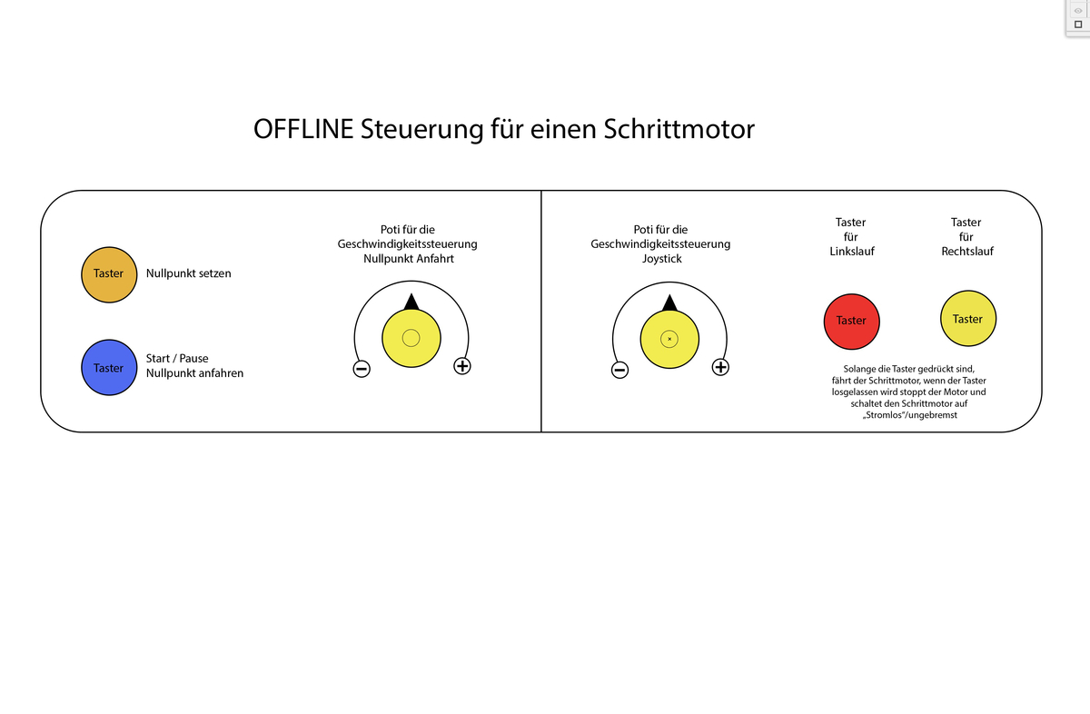

Hallo, danke für eure schnellen und zahlreichen Antworten! Die Rampe fahre ich mit der Hand am Poti, mir ist bewußt, das man Rampen braucht, aber ich wollte keine "Verzögerungen" einbauen und meine Hand ist gut genug,mit nem Poti ne Rampe zu simulieren. @ MaWin: Ich hab nicht gleichzeitig gekurbelt und den Motor betrieben, das habe ich wohl missverständlich ausgedrückt. Ob ich solche Berechnungen hinbekomme, muß ich schauen. Ich dachte einfach überdimensionieren reicht und hatte die Hoffnung, das diese Motoren überdimensioniert sind.

Tim J. schrieb: > 1x Datenblatt Motor Wow, ein 8mH Motor. Klar ist der langsam. Und er benötigt 6Arms für volles Drehmoment, bekommt aber vom Treiber nur 4Arms, bringt also nur 66% und somit 8Nm, was immer noch sehr sehr stark ist. Du hast dir gezielt einen kräftigen aber langsamen Motor ausgesucht. Viel bringt bei der Auswahl also nicht viel. Es fehlt halt ein Diagramm Drehmoment vs. Drehzahl im Datenblatt. Eventuell braucht man eine Übersetzung, der langsame Motor dreht also die Spindel schneller aber mit weniger Drehmoment.

Bei nanotec gibt es ein Datenblatt eines vergleichbaren Motors: https://de.nanotec.com/produkte/583-st8918d6708-a Deine 150 UPM sind umgerechnet 500 Schritte/s. Da scheint sich das Drehmoment in Null aufzulösen (siehe ganz unten). Fazit: der kann nicht schneller.
Der Motor von Nanotec hat dabei nur 4,9 mH Induktanz, Deiner sogar 8 mH. Somit ist der Drehmomentverlust bei hoher Schrittfrequenz sogar noch stärker ausgeprägt.
Ok, super vielen Dank, jetzt hab ich ne Richtung in der ich weiter suchen kann. Ich recherchier mal weiter, vielen Dank für diese Starthilfe!

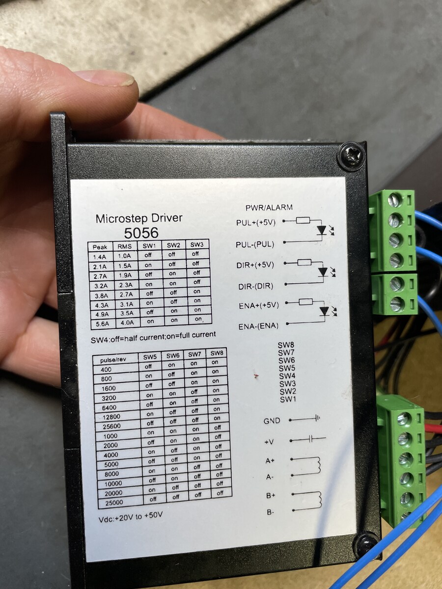

Mach mal ein Bild von dem DIP-Schalter. Außerdem sieht die Endstufe extrem nach Billigst-China aus. Wenn da auf der Front nur "Mircostep Driver" ohne Firmenname / Typbezeichnung draufsteht, bin ich extrem vorsichtig geworden. Viele von diesen Dingern sehen aus wie teurer Markenendstufen von Leadshine etc, aber liefern den Strom nicht, den sie versprechen. Kannst ja mal ein Multimeter mit TrueRMS auf Strommessung stellen und in die eine der Motorphasen (A oder B ist egal) in Reihe schalten und dann beim Verfahren messen, ob die 4A auch beim Motor ankommen.
#7040451
Buchstabensuppe schrieb: > OpenOffice ProTipp: Heutzutage nimmt man VScode, code, oder np++.
Hey Timo, guter Tip, das könnte echt sein, das die billig sind, hab sie geschenkt bekommen und es steht nichtmal ne Marke drauf. Hier mal die Bilder!
Reicht denn eine Leadshine DM542EU Digital mit 4A Spitze aus oder soll ich was anderes holen.Wenn ja, was würdet ihr hier empfehlen? Ich schmeiß den China Quatsch dann lieber gleich raus und hol was Vernünftiges! Danke an dieser Stelle nochmal für eure schnellen und kompetenden Antworten!! Gruß Tim
Ach ja, aktuell sind die nicht auf volle Leistung "gedipted", hatte die schon auf "on;on;on" war auch kein Unterschied zu spüren!
Für einen Motor mit einem Nennstrom von 6,0A/Phase benötigst du einen Treiber mit 8,5A Spitzenstrom. Mit einem 4A-Treiber bringt der Motor nur das halbe Drehmoment. Ich halte die 8mH nicht für das Problem. Zusammen mit dem geringen Wicklungswiderstand ist die Zeitkonstante klein genug. 150U/min sind 2,5U/s, die sollte der Motor schon schaffen. Das Problem wird die Arduino-Software sein. Wenn das Timing unsauber ist, hilft auch eine feinfühlig am Poti eingestellte Rampe nichts. Es gibt doch die Accel-Stepper-Lib, die schon Beschleunigungsrampen enthält. Oder du nimmst eine Steuerung, die die Rampen selbst erzeugt und an die du direkt ein Poti für den Drehzahl-Sollwert anschließen kannst [1]. Das Netzteil ist mit seinen 1200W übrigens absolut überdimensioniert. 200-250W hätten es für einen Motor auch getan. Mit freundlichen Grüßen Thorsten Ostermann [1] http://mechapro.de/pdf/DDS1_Flyer_DE.pdf

Tim J. schrieb: > Reicht denn eine Leadshine DM542EU Digital mit 4A Spitze aus Wenn du die volle Leistung aus den Motoren bei maximal möglicher Drehzahl holen willst, sollte der Schrittmotortreiber mindestens 6Arms=8.5Apeak bei 80 bis 150V vom Netzteil (aus dem man dann für 3 Achsen keine 8.5*6 Spulen Ampere braucht, sondern mit 600W hinkommt). Natürlich kann man die Motore auch mit weniger Strom fahren, sie werden dann nicht mehr 80 GradC wärmer als die Umgebung und leben länger, aber man hätte nutzlos viel Geld ausgegeben für die kräftigen Motore wenn es auch weniger Leistung täte).

Tim J. schrieb: > Ich hatte schon weiter oben geschrieben, das ich Taster für links und > rechtslauf haben möchte und den Poti nur zum Verstellen der > Geschwindigkeit. Dann brauchst du eine Steuerung, die anhand der Tastenkommandos automatisch in Beschleunigungs- und Bremsrampen generiert, also harte Geschwindigkeitsänderungen unterbindet. > Wenn ich das richtig überflogen habe, hat in dem Programm der Poti eine > Mittelstellung und dreht je nach Benutzung links oder rechts und > "dimmt" dabei hoch. Diese Lösung hätte den Vorteil, dass bei nicht zu heftigem Reißen am Poti, die Rampen quasi durch die Art der Bedienung geeignet vorgegeben werden.
#7043720
Wolfgang schrieb: >> Wenn ich das richtig überflogen habe, hat in dem Programm der Poti eine >> Mittelstellung und dreht je nach Benutzung links oder rechts und >> "dimmt" dabei hoch. > > Diese Lösung hätte den Vorteil, dass bei nicht zu heftigem Reißen am > Poti, die Rampen quasi durch die Art der Bedienung geeignet vorgegeben > werden. Rampen entstehen schon durch die Filterung der Potiwerte filter_a() und filter_b(), wobei man diese noch verlangsamen kann. Weiter unten im Text gibt es auch Programme, die mit einem Arduino Rampen generieren, auch mit RS232-Steuerung und als lustige Demonstration "stepper_A4982.ino", das einen Stepper mit Schrittfrequenzen einer Tonleiter ansteuert. Ein Lautsprecher täte es auch ;-) Tim J. schrieb: > Nur einfach genau das Programm nehmen geht eben nicht, es sei denn ich > hab beim Überfliegen die genannten/gewünschten Funktionen übersehen. Es geht doch ersteinmal darum, zu ergründen, ob bei Deinem Aufbau mechanische, elektrische oder programmtechnische Probleme vorliegen. Das, was Du als Zusatzfunktionen brauchst, sind ein Klacks.

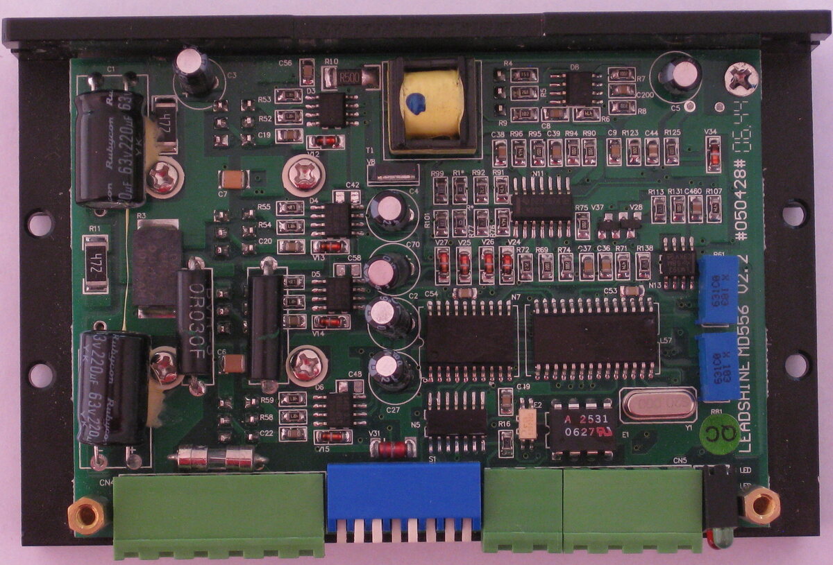

m.n. schrieb: > Ist unterwegs! Stell mal bitte ein Foto vom Treiber-IC und ggf. von den Mosfets hier ins Forum rein, wenn du sie bekommen hast. Würde mich interessieren was die da verbaut haben.

Die Endstufe ist heute bei mir angekommen. Mangels Datenblatt kann ich die Funktion des ENA-Eingangs nicht nachvollziehen: mit angelegten 5 V, wird die Endstufe abgeschaltet. Das würde ich genau anders herum erwarten. Vielleicht ist hier etwas nicht in Ordnung. Angeschlossen habe ich hier einen uralten Motor (200 Schritte/U) mit vier Wicklungen 1,4 V / 1,9 A, von den jeweils zwei in Reihe geschaltet sind. Die kleinste einstellbare Schrittzahl/Umdrehung ist 400 (Halbschritt). Als Versorgungsspannung habe ich 32 V genommen. Mit dem oben verlinkten Arduino-Programm und Poti läßt sich die Schrittfrequenz bis auf 20000 Hz einstellen (mehr schafft der Arduino UNO nicht). Das sind dann 50 Umdrehungen/s oder 3000 UpM und der Motor schnurrt selbst bei dem kleinsten Phasenstrom von 1 A lustig vor sich hin! Auch mit anderen Phasenströmen und unterschiedlichen Mikroschritten gibt es keine Ungereimtheiten. Anbei noch ein Foto der Platinenoberseite: Leadshine MD556 von KW44/2006. Auf der Unterseite befinden sich auch noch SMD-Bauteile und 8 x TO220 Transistoren auf der Kühlrippe, die ich aber nicht abgeschraubt habe. Insgesamt gibt es an dem Teil nichts zu meckern. Nochmal zu ENA: Bei Reichelt werden ähnliche Schrittmotortreiber von ACT angeboten, zu denen es auch Datenblätter gibt. Zu ENA findet man dort Beschreibungen wie "only connected when used" oder "offline enable signal input".
m.n. schrieb: > Mangels Datenblatt kann ich > die Funktion des ENA-Eingangs nicht nachvollziehen: http://www.leadshine.com/UploadFile/Down/DM556m.pdf
#7052282
MD556 != DM556m aber bezüglich ENA aufschlussreich.
