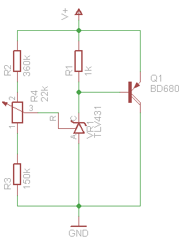

Ich suche eine Schaltung für einen Balancer für zwei solche Akkus in
Reihe.
EnerSys Hawker Cyclon D 0810-0004 Bleiakku 2V 2.5Ah Blei-Vlies (AGM)
Der Balancer soll die Ladespannung begrenzen und damit verhindern, dass
die Zellen anfangen gasen und eine Zelle höher geladen wird als die
Andere.
Das Ganze ist der Ersatz für einen uralten Heizakku für Röhrengeräte.
Dies sind die einzigen Zellen, die ich unsichtbar im Akkukasten
unterbringen lassen.
Der Akku wird mit einem nostalgischen Ladegerät geladen –
Strombegrenzung durch Innenwiderstand, aber keine Spannungsbegrenzung –
das soll auch original bleiben.
Der Balancer sollte kurz unter der Ladeschlußspannung von 2,3V nur noch
wenige µA ziehen.
Im Prinzip brauche ich pro Zelle eine Leistungszenerdiode mit sehr
scharfen Knick.
Gibt es da Balancer-ICs, wo sich die Knickspannung einstellen läßt.
Ich habe schon überlegt so was pro Zelle mit einem TLV431, einem
µ-Power-OPV MCP6042 und Leistungstransistor aufzubauen.
Da ich aber den 431 und OPV erst kaufen muß, frage ich erstmal hier.
Eventuell kennt Jemand noch was Besseres.
Viele Grüße
Bernd

OP #7042046
MaWin schrieb:
> Du brauchst keinen OpAmp, der TLV431 kann einen PNP direkt ansteuern,
> Schaltung im Datenblatt. Er belastet unter 2.3V den Akku halt mit 50uA.
Das habe ich schon gesehen. ich befürchte nur, daß der Knick nicht steil
genug ausfällt. Siehe Datenblatt - strom steigt von 0,7V 0µA bis 1,4V
auf 50µA stetig an. Erst dann wird der Knick steil.
Oder sehe ich das falsch?
Aber ich werde es mal mit einem TL431 für eine höhere Spannung testen.
Die beiden sollten doch bis auf die Referenzspannung identisch sein.
Viele Grüße
Bernd

OP #7042312
MaWin schrieb:
> Der hat ein ähnliches Problem.
> Na ja, müssten sie nicht, hier aber schon.

OP #7043386
Der Transistor wird durch den Stromanstieg langsam durchgesteuert,
verstärkt also das Verhalten des 431. Es gibt dann einen größeren
Spannungsbereich, wo wesentlich mehr als die 50µA fließen.
Der 431 nur als Referenz für den OPV macht das nicht . Beim Erreichen
der Referenzspannung wird der Transistor schlagartig aufgesteuert.
Der Ruhestrom des 431 und des OPVs ist verkraftbar.

Gast #7043439
Ich weis nicht welche Schaltung du dabei im Sinn hast.
Ich denke an die gezeigte. Der Transistor verstärkt die 50µA nicht, weil
dabei an R1 viel weniger Spannung abfällt, als der Transistor benötigt.
Abgesehen davon schließe ich ich mich der Meinung an, dass man für
Bleiakkus keinen Balancer benötigt.

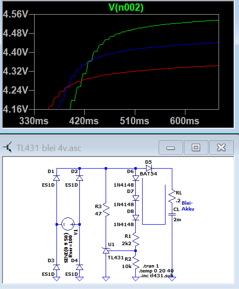

Aus den Erfahrungen mit meinem Akkustapel hier: Balancer ist nicht
notwendig. Im Gegenteil ist passives balancing eher schädlich.
Schwächere Zelle im Stapel braucht etwas höhere Spannung zum
regenerieren. Fehlt das, wird die noch schwächer.
Wichtiger: Ladeendspannung ist temperaturabhängig. Versuche Begrenzung
mit TL431 und paar Dioden, die thermisch an den Akku gekoppelt sind.
OP #7043665
Hallo Stefan,
genau diese Schaltung aber nicht mit Darlington, denn 1,5V+1,5V pro
Zelle ......da würden die Zellen schon überladen.
Zu "brauche ich nicht" sage ich erstmal nichts - ist nicht das Thema.
Nun und einstellbar ist mit Festwiderständen doch ungefährlich.
