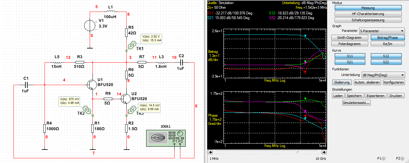

#7046074
Mario H. schrieb:
> Wie die Überschrift "simplified schematic and pin description" schon
> andeutet: Der Schaltplan hat mit der Realität nicht mehr zu tun, als
> dass er einen BJT in Darlington-Konfiguration zeigt. Ohne
> Anpassnetzwerke käme man damit nie breitbandig auf die 21 dB
> Rückflussdämpfung am Eingang.
Bei der älteren MSA- und MAR-Reihe werden die Anpassmaßnahmen nicht so
aufwendig ausfallen müssen. Das angehängte Bsp. eines Low-Power
Verstärkers benötigt nur wenige L/R Kompensationselemente um die
Rückflußdämpfung bis zur Grenzfrequenz von 1,5GHz, sowohl am Eingang als
auch am Ausgang, auf besser 20dB zu halten.
D_Bohn schrieb:
> Könnte man so etwas hier auch diskret für den KW-Bereich selber
> nachbauen?
> Für z.B. 24dB Verstärkung (an 50 Ohm logischerweise) und ohne dass es
> schwingt?
Wenn es nur um den KW-Bereich geht, reicht schon ein einzelner
Transistor mit entsprechender Beschaltung. Ein Bsp. für einen 20dB
Verstärker der bis in den UKW-Bereich arbeitet, stabil ist und ohne
Induktivitäten auskommt, findest du hier:
Beitrag "Re: "Simpel" Downconverter 1,25m->2m."
