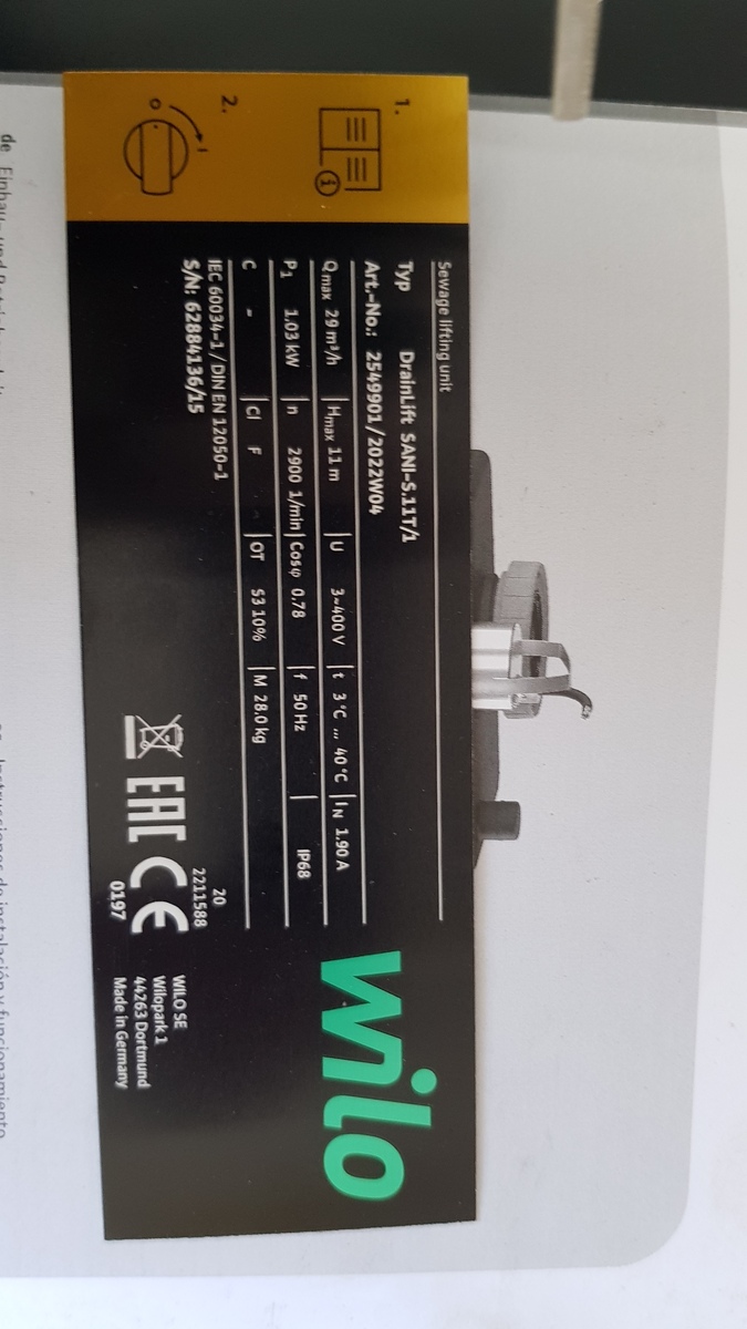

Hallo zusamen,
ich suche oder vielemehr ich würde eine Platine erstellen die ein
Niveausignal auswertet ohne dieses Signal zu verändern.
Hintergrund ist folgender, ich habe in einem Einfahrmilienhaus im
Heizungstiefkeller eine Hebeanlage mit Steuerung, leider ist die
Steuerung sehr eingeschränkt. Die Anlage verfügt zwar über einen
Internen Summer der mit einem Akku aufrechterhalten wird wen der
Stromausfällt, allerdings Zieht das Sammelrealis an bei Netzausfall,
Motorschutz, Motorstromüberwachung, Hochwasser, etc. Leider gibt es in
usnere gegend öffters auch mal für wenige Sekunden regelrechte
Spannungsunterbrechungen vorallem nachts. Dann wäre es beim Betrieb
einer Hupe die Notstromgepuffert ist ja ein Nächtlicher Wecker der nach
einingen Sekunden oder Minuten wieder ausgeht. Den die Steuerung hängt
auch im Tiefkeller und wir hören den Buzzer nicht der wie das
Sammelrelais auf alles Reagiert. Jetzt würde ich gerne aber haben, das
ich lediglich beim Ansteigen des Wassers in dem Behälter per Hupe
Geweckt werde wenn das Niveau des Wasser den Hochwasseralarmpunkt
erreicht, hilfsweise habe ich noch eine Alarmanlage wo ich den Eingang
nutzen könnte die mir dann die Meldung zum Wachdienst schickt, sollte
ich nicht Zuhause sein. Daher würde ich gerne diese Hochwasser Signal
seperieren.
Überlegt hatte ich ohne die Steuerung zu Ändern das am Sensor des
Niveauschalter das Signal Abgehört wird und dann mit einer Kleinen
Platine weiterverarbeitet wird und ein Relais Anzieht wenn das Signal
den Alarmpunkt erreicht. Das ich dann diese Meldung Seperat zur EMZ und
weiter zum Wachdienst und mit einer Hupe geziehlt ansteuern kann.
Beim Messen des Senosr ist im Normalen zustand 19,6V wenn der Behälter
leer ist. Ist Er voll und bereit zum Abpumpen, dann ist er 18,9V der
Alarm Punkt begingt bei 18,7V. Diese Signale lassen die sich auswerten
ohne das die Signale verändert werden? Das die Platine sicherlich eine
klein Spannung zum Arbeiten braucht habe ich berücksichtigt und würde
die mit 12V DC Betreiben wollen, das wäre die Spannung die aus vielen
Akkugepufferten Netzteile oder der Alarmanlage kommen.
Darf auch gerne ein Weitbereichs Eingang haben von 9-30V
Ist so eine Schaltung Möglich und umsetzbar?
Vielen Dank vorab für eure Anregungen.
PS: Die Hebeanlage verfügt nicht wie sonst über einen zweiten Schwimmer
den ich Autak nutzen könnte und lässt sich leider auch nicht Nachrüsten.
Wir haben das Haus vor eine Jahr gekauft da war die Anlage bereits ein
halbesjahr drin. Daher sehe ich auch nicht ein die Ganze Anlage wieder
zu erneuern wenn Sie technisch in Ordnung ist.

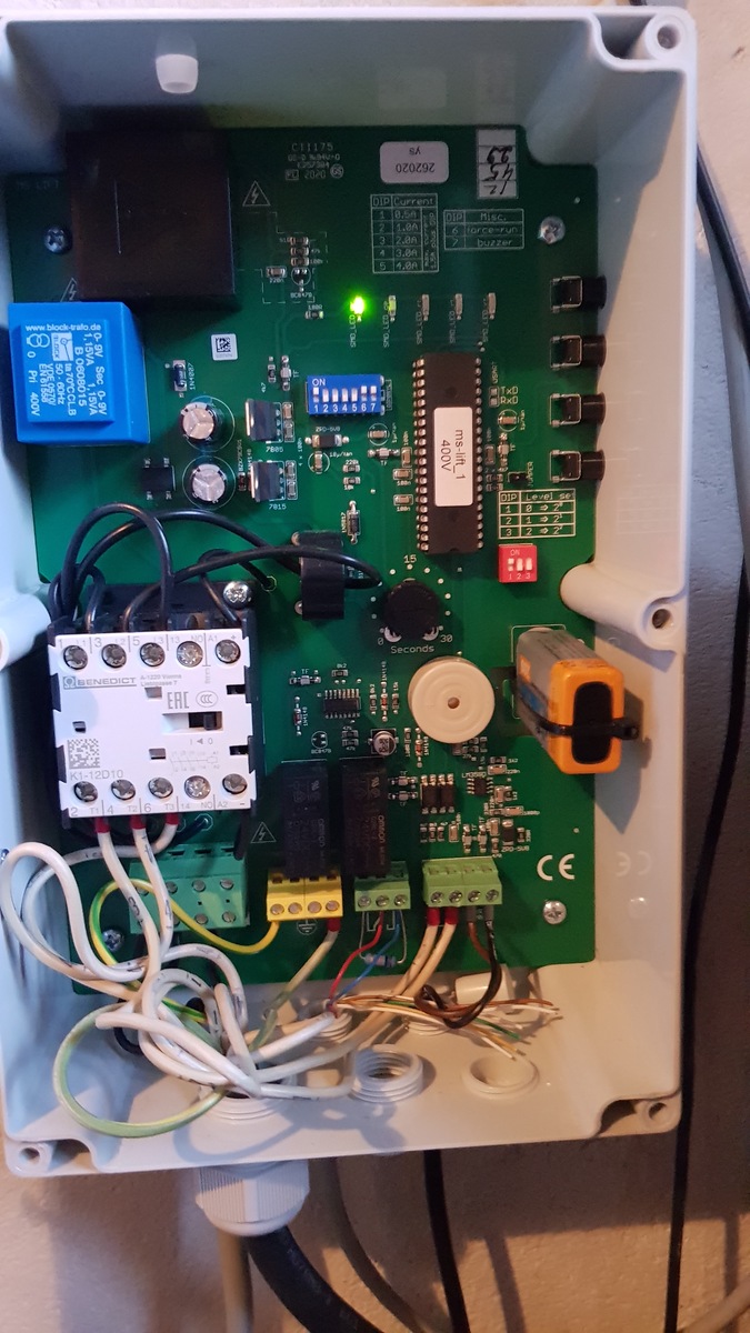

Gast #7044798
Matthias S. schrieb:
> Sowas macht keine industrielle Steuerung, es liegt mit Sicherheit ein
> Messfehler vor. Du wirst vermutlich einen falschen Bezugspunkt gewählt
> haben für die Messung.
Irgendwie Entäuscht ihr mich gerade,
Laut der Skizze des Herrstellers ist an Schraubklemme 5 und 6 der
Gestängeschwimmersensor der Hebeanlage anzuschliessen der hat nur zwei
Drähte. In der Elektronik ist ein Netzteil auf der Platine das den 9V
Akku mit auflädt das Relais Steuert und den Sensor beobachtet.
Während alle Meldungen ausser Hochwasser selbst quitierend sind muss bei
Hochwasser ein Reset durchgeführt werden, das ist aber wegen den Sammel
Störung nicht zu unterscheiden. Deshalb möchte ich das Signal für den
Hochwasserstand Separieren.

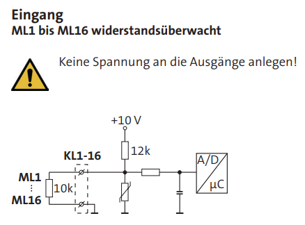

In der Prozesstechnik sind Unterschiede bei den Schaltpunkten nicht im
Bereich von unter 1V groß.
Wenn es ein Analogwertgeber wäre, könntest du die Spannung mit einer
Op-Schaltung hochohmig abgreifen und weiterverarbeiten.

Hallo Klaus,
Vielen Dank für das Interesse,
Klar gibt es eine Dokumentation.
Der Controler ist ein Wilo Control Ms-LS diese hat zwei Relais auf der
Platine wovon aber nur eins eine Sammelstörung als Potentialfreien
Kontakt Wechsler arbeitet. Beim zweiten Relais ist direkt darunter eine
PE Anschluss klemmblock vorhanden.
Daran hängt eine DrainLift Sani- S.11T/1 diese hat einen
Gestängschwimmsensor der fest verbaut ist und ich nicht gut daran,
komme. Gemessen habe ich an dem einzigen Punkt der Steuerung da wo der
Schwimmer dran hängt. Auf dem Photo Rechts unten rechter Klemmblock wo
braun schwarz dran ist.
Wenn dir noch was fehlt oder du Fragen hast, dann frage ruhig.
Grüße Micha38

> Mario M. schrieb:
>> Niveauerfassung erfolgt mit einem analogen
>> Ausgangssignal 4...20 mA.
> Siehe da, das erklärt doch zwanglos, warum eine Spannungsmessung sinnlos
> ist. Man fügt also am besten einen Messwiderstand in Reihe mit dem
> Sensor hinzu und wertet dann ganz entspannt die Spannung über dieser
> Bürde aus. Oder man sucht sich den ADC Pin am MC, den das Dingens
> betreibt. Dann wird man sich die Verstärkung auch sparen können.
> Könnte ein Mega162 oder Mega324 sein.
Das heißt es sind am MC 8 Pins die ADC heissen und jetzt muss ich den
Pin suchen der für die Hochwasser Auslösung zuständig ist.

Vor dem Design einer Auswerte-Schaltung würde ich nachmessen, ob die
Messung gepulst stattfindet und auf welchem potential die Leitungen
liegen. Welche der beiden Leitungen hängt an der Stromversorgung
(vielleicht keine)?

Gast #7046081
Clemens S. schrieb:
> Laut Bedienungsanleitung gibt es für den Wartungsdeckel
> Einschraubsensoren.
Darf ich fragen welche Seite das ist? Den unter 4.9 Zubehör Seite 12
steht es nicht von dem Behälter.
> Schalte mal einen 100 Ohm Widerstand in die Sensorleitung. Wenn die
> Anlage dann immer noch läuft kannst du einen fertigen 4-20mA
> Grenzwertschalter in die Leitung schleifen.
> Sg
Dein Hinweis mit den 100 Ohm werde ich aufjedenfall mal durchführen.
Micha38
#7046202
> Einschraubsensoren.
Der Wartungsdeckel hier hat ein Schauglas aus Plexiglas. Da kann man den
Schwimmer sehen und was im Wasser rumschwimmt. Der ist nach Innen
gewölbt.
> Sg
So ich habe einmal den Wiederstand parallel geschaltet, da geht die
Pumpe an und das Symbol Hochwasseralarm Blinkt, sowie das Störrelais
zieht an, laut Beschreibung soll es leuchten. Der Behälter wird leer
gepumpt und die Pumpe geht wieder aus. Arbeitet im Automatikbetrieb dann
weiter.
Wird der Wiederstand in Reihe geschaltet, dann Arbeit die Anlage ganz
normal ohne Störung. Und Pumpt beim erreichen des Normalen Füllstandes
ab und schaltet sich dann wieder aus.
MfG
Micha38
Gast #7057899
Wolfgang schrieb:
> Und jetzt die große Frage: Welche Spannung misst du in den beiden
> Zuständen über dem WIDERstand.
Ich messe vor dem Wiederstand im leeren Zustand 19,8 V DC und im vollen
Zustand kurz vorm Abpumpen 19,1 V DC.
Nach dem Wiederstand messe ich im leeren Zustand 19,4 V DC und im vollen
Zustand kurz vorm Abpumpen 17,2 V DC.
Gast #7057962
Also hast du es mit einer Stromschnittstelle zu tun, die durch deinen
WIDERstand im leeren Zustand einen Strom von 7mA und im vollen Zustand
kurz vorm Abpumpen einer von 19mA fließen lässt.
Das lässt sich mit einem OP einfach auswerten. Guck z.B. einmal, wie der
INA240 aufgebaut ist. Das Ausgangssignal kannst du dann in den ADC
deines µC füttern.
Wie soll der Schwellwert für den Alarm festgelegt werden? Kommt der von
irgendeiner SmartHome-Zentrale, also per µC oder wie gibst du den vor?

Das Alarmsignal soll an ein ComXline 3516-2 (CXL) angeschlossen werden,
welches mich im Alarmfall beanchrichtigt und ein Fernschaltrelais über
das CXF was zu dem CXL gehört eine Hupe Ansteuert. Die soll aber nur
dann angesteuert werden bzw. die Benachrichtigung wenn es zum
Hochwasserstand kommt und die Pumpe nicht abpumpt (aus welchen Gründen
auch immer).
An den Meldelinien des CXL und CXF darf ich aber keine Spannung anlegen!
Laut Technischer Beschreibung des CXL und CXF ist dort ein A/D  µC
Gast #7058361
Da kann man geteilter Meinung sein. Der ADC verträgt laut der gezeigten
Beschaltung eine Spannung im Bereich 0 bis 10V. Ein Problem könnte
allenfalls auftreten, wenn die Anlage abgeschaltet ist und die Spannung
trotzdem anliegt.
Wenn es dir nur darum geht, einen Schaltzustand einzuspeisen, kannst du
dort den Ausgang eines Komparators mit Open-Kollektor oder Open-Drain
Stufe anschließen, z.B. einen LM311.
Gast #7058414
Wolfgang schrieb:
> trotzdem anliegt.
Es soll nur der Schaltzustand Hochwasseralarm an der Meldelinie
eingespeist werden.
Wenn ich den LM311 richtig verstehe, dann kommt an in In+ Out- das
Signal aus der Hebeanlage bzw. dem Niveauschalter dran und an VCC+ VCC-
die Versorgungsspannung. An Emit Out und Col Out geht es zu der
Meldelinie des CXL
Balance und STRB verstehe ich noch nicht ganz. Wenn nicht dann
Korregiere mich bitte.
