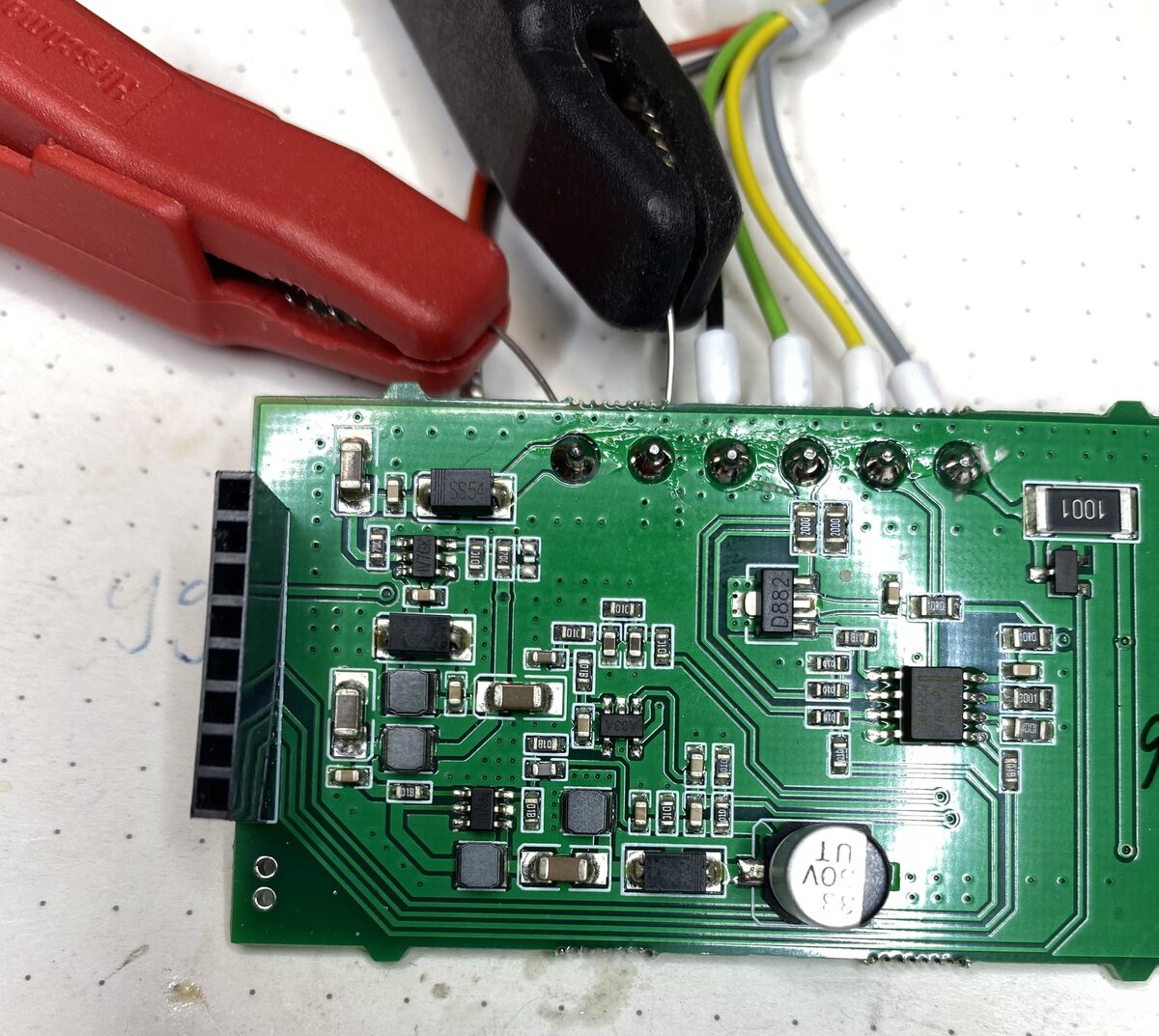

Habe hier in einem Testsystem ein paar von diesen
Billigst-Signalgeneratoren für Spannung, Strom, Frequenz. Einer davon
ist jetzt defekt, ich würde den gerne auf Dauer reparieren. Das Gerät
besteht aus zwei Sandwich-Platinen, eine mit Display, Microcontroller
usw. und eine weitere Platine mit Versorgung und Ausgangsstufen. Es gibt
zwei Schaltregler, einen für 5V (okay) und einen nachgeschalteten
SEPIC-Converter, der die Ausgänge versorgt. Der SEPIC-Wandler wird heiß.
Die Ausgangsstufen sind okay, die kann man bequem von der Versorgung
abtrennen und daher ausschließen.

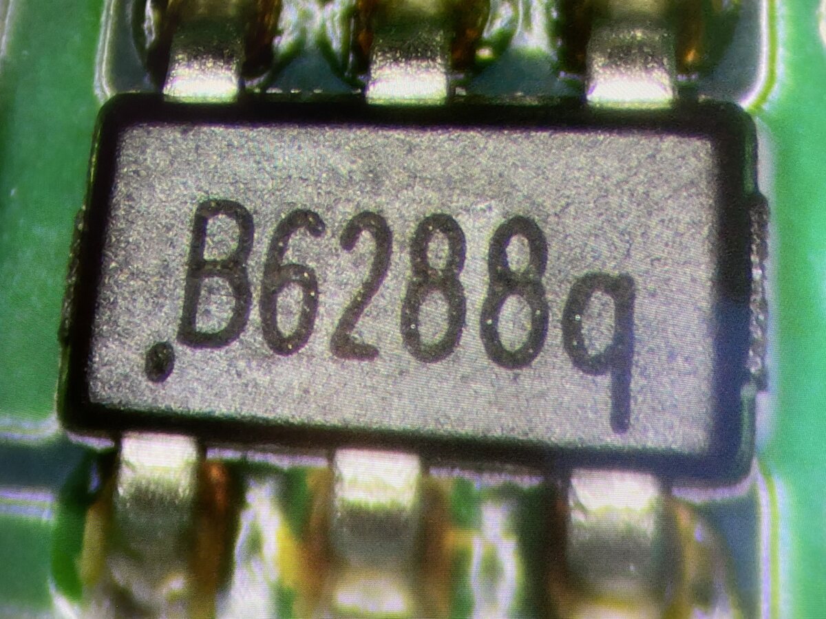

Vlt. hat ja jemand oder gar hinz einen Tip, um welchen Schaltregler es
sich handelt. SOT23-6, Beschriftung im Bild.
Vermutlich Aerosemi, ähnlich MT3608
