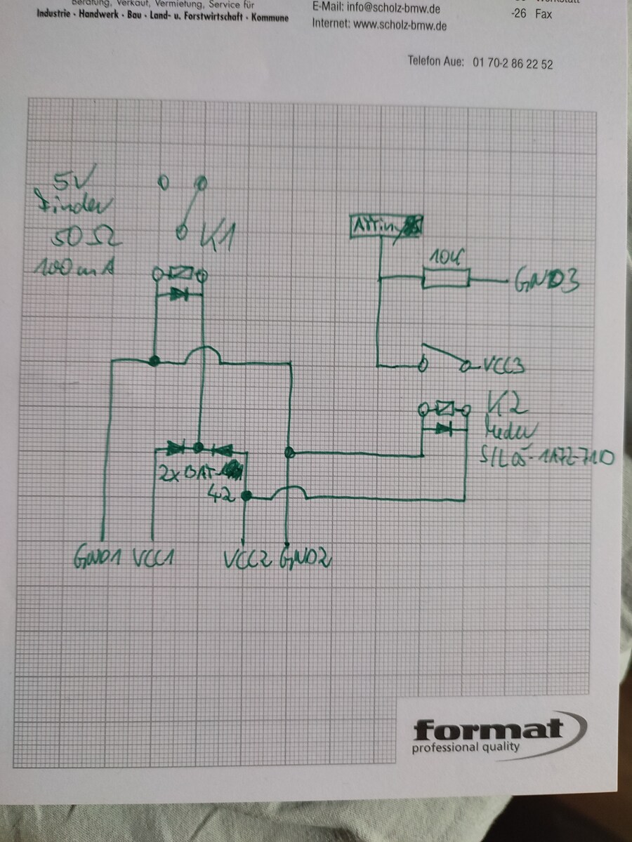

K2 soll nur anziehen, wenn Stromkreis 2 (TV USB) eingeschaltet ist.
K2 zieht aber auch an, wenn Stromkreis 1 (5V Steckernetzteil) EIN und
Stromkreis 2 AUS ist...sperrt hier die Diode nicht oder bin ich als Laie
auf dem Holzweg was Dioden betrifft.
Danke für alle Antworten
Matthias schrieb:> sperrt hier die Diode nicht
Welche denn?
(Deshalb ist es sinnvoll, den Bauteilen Namen D1, D2, D3... zu geben)
> oder bin ich als Laie auf dem Holzweg was Dioden betrifft.
Vermutlich passt der Aufbau nicht ganz zum Schaltplan. Oder die rechte
der beiden BAT42 ist durchlegiert...

Verkabelung passt und ins Dioden prüfen und durchlegiert muss ich mich
erst einlesen.
Den Antworten entnehme ich, dass die gewünschte Funktionsweise mit nicht
defekten Bauteilen gewährleistet ist.

Matthias schrieb:> Den Antworten entnehme ich, dass die gewünschte Funktionsweise mit nicht> defekten Bauteilen gewährleistet ist.
Ja, der Schaltplan sieht gut aus.

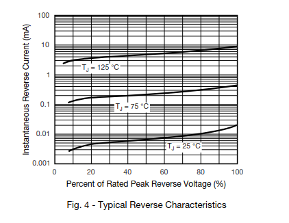

Karl B. schrieb:> und bei der Schottky schon bei 2 bis 10 mA?
Bei 125°C, nehme ich an. Der ist bei Schottkys um etliche
Grössenordnungen temperaturabhängig. Wenn man das nicht ausreizt,
sondern bei erweiterter Raumtemperatur bleibt, ist das hier nicht
relevant.

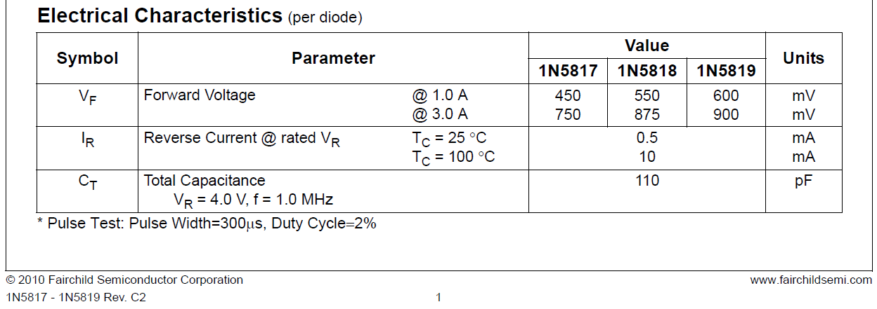

Karl B. schrieb:> Mir würde eher der Reverse Current Bauchschmerzen machen.> Bei 4007 im µA Bereich und bei der Schottky schon bei 2 bis 10 mA?
Bei 100°C Gehäusetemperatur und 20V Sperrspannung hat die 1N5817 von
Fairchild tatsächlich bis zu 10mA. Bei 25°C und 20V spielt sich das aber
im "ungefährlichen" 500µA-Bereich ab...

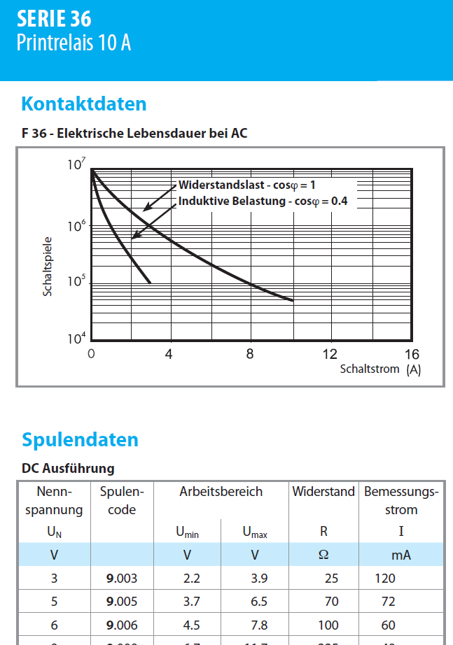

Da es 5V Relais sind, der User 5V Vcc hat, und diese 5V Relais bei
(Raumtemperatur) schon bei 3V sicher anziehen:
ist es sowas von akedemisch hier auf den diodenspec rumzuturnen.
ebenso um da Dioden mit >> 200mA einzusetzen.
Jede 1N4148 würde den Job hier sicher, zuverlässig und sauber erledigen.

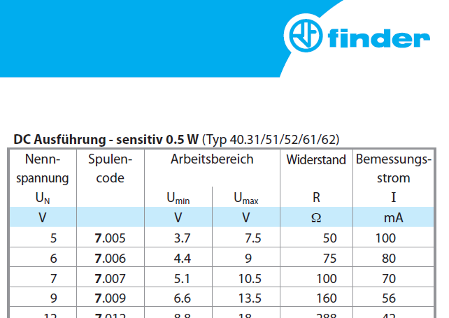

Andrew T. schrieb:> Da es 5V Relais sind, der User 5V Vcc hat, und diese 5V Relais bei> (Raumtemperatur) schon bei 3V sicher anziehen
Spezifiziert meist ab 3,7V.
