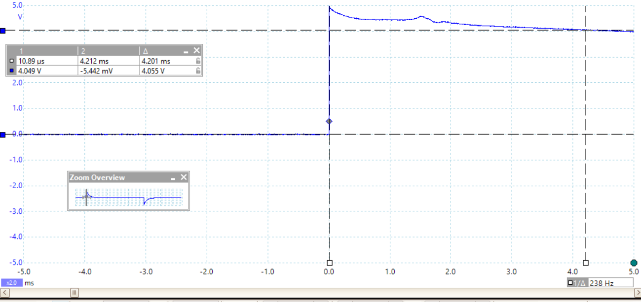

Hallo, ich habe eine 24 Volt Versorgung und würde gerne zwei 12 Volt Relais damit in Serie betreiben. Die Relais sind baugleich. Ich mache mir gerade Sorgen diese so zu betreiben. Wenn beide Relais angezogen haben, gibt es kein Problem. Jedoch müsste sich doch beim Anziehen des ersten Relais die Spuleninduktivität schalgartig erhöhen. Kann es sein, dass dies verhindert, dass das zweite Relais anzieht? Der Anzugsstrom müsste ja höher sein wie der Haltestrom. Dem wiederspricht das Bild in diesem Thread: Beitrag "Induktivität von Schützspulen" Kann mich da einer aufschlauen? Dank und Gruß Johannes

Johannes O. schrieb: > Kann mich da einer aufschlauen? Geht problemlos. Relais sind doch im wesentlichen Widerstände.
Aber den Anzugstrom müsste doch deutlich größer sein. In Schützen geben Sie ja auch meistens eine Anzugsleistung z.b. 200W und eine Halteleistung 5W oder so an ...? Müsste das beim Relais nicht ähnlich sein?
Johannes O. schrieb: > Müsste das beim Relais nicht ähnlich > sein? Das kann dir völlig egal sein. Wenn das zwei gleiche Relais sind, bekommt jedes genau die 12V, die es braucht. Und die Induktivität ändert sich doch nicht beim Anziehen. Die bleibt konstant bis auf die winzige Änderung im Kern.

Johannes O. schrieb: > Aber den Anzugstrom müsste doch deutlich größer sein. Nö die Relais sind doch in Reihe geschalten und da fließt durch jedes der gleiche Strom.

Matthias S. schrieb: > Und die Induktivität ändert sich doch nicht beim Anziehen Ähm, doch, deutlich wegen deutlicher verringerung des Luftspaltes, aber für sein Problem egal. Johannes O. schrieb: > Aber den Anzugstrom müsste doch deutlich größer sein Nö. Zwar hält ein einmal angezogenes Relais auch mit sagen wir halber Spannung, aber deine Spannung ist ja konstant, du nutzt das nicht. Ein Relais hat (wie jede Spule) einen bremsenden Einfluss auf den Stromanstieg, keinen höheren Einschaltstromstoss.
