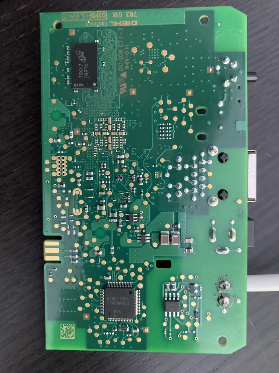

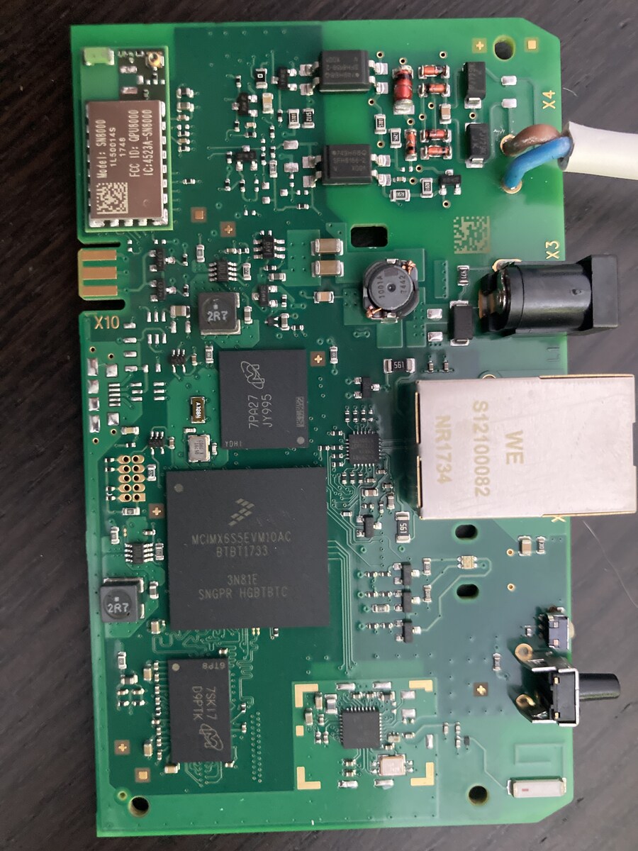

Da sind 2 funkmodule drauf. einmal wlan und das andere?
von Martin (Gast)
SN8000 macht wlan. Was macht der andere chip auf der anderen Ecke mit
der leiterplattenantenne?

Eine Antenne ist für WLAN. Die andere Antenne ist für AmbiSense. Das ist
eine Smarthome  Funkanlage für die heizungsventile.
von H. H. (Gast)
Sebastian D. schrieb:
> AmbiSense
868MHz

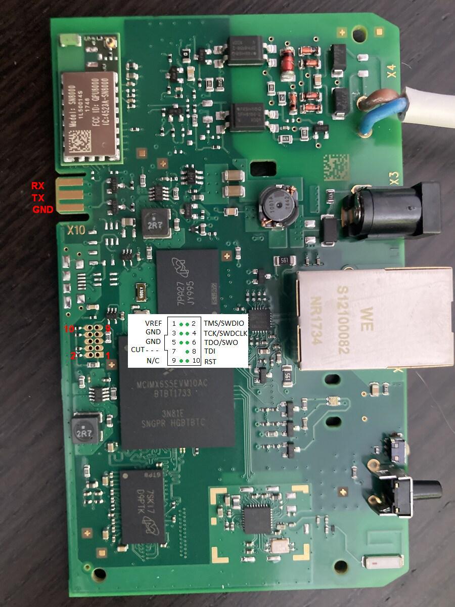

Dann belausche mal die Signale dieser beiden Anschlüsse. Ich meine den 3
oder 6 Pin Anschluss an der Platinenseite und den 10 Pin Anschluss.
Und zwar direkt wenn du der Platine Strom gibst.
Du suchst dir also einen Masseanschluss für die Oszimasse und dann gehst
du mit dem Oszitastkopf von Anschluss zu Anschluss.
Stellst auf Normal Trigger und z. B. 1V. Und dann gibst du der Platine
Strom. Wenn da nix triggert Strom weg, zum nächsten Pin, Trigger
scharfschalten und Strom ran an die Platine.
Irgendwo wirst du einen UART TX finden. Wenn du den hast kannst du
Baudrate messen und einen UART Adapter anschließen um den ausgegebenen
Text zu sehen.

Ich habe es geschafft Zugang zu diesem Mikrocontroller über die
Programmierschnittstelle zu bekommen, stehe aber jetzt Softwareseitig
vor dem nächsten Rätsel.Via eines USB Seriell Konverters konnte ich die
folgende automatisierierte NAchricht auslesen:
U-Boot 2014.10-rc2 (Sep 26 2017 - 14:50:18)
CPU:   Freescale i.MX6SOLO rev1.3 at 792 MHz
Reset cause: WDOG
Board: Vaillant comDialog/2

Falls jemand mit den VR 920 Gateways experimentieren will (das Ganze
trifft vermutlich auch auf die VR 900 Gateways zu): Ein Login ins
Linux-System über die serielle Konsole (siehe Bild, 3.3 Volt Pegel,
115200 Baud) ist nur als "root" mit Passwort möglich, das Passwort ist
nicht bekannt. Wer versuchen will den Passwort-Hash zu knacken: die
"/etc/shadow" Datei ist im Anhang. Das ist ein SHA-512 Hash und
entsprechend rechenintensiv.
U-Boot kann normalerweise nicht unterbrochen werden (außer im Fall des
Geräts des TO bei dem das Booten des Linux-Systems nicht funktioniert),
daher kommt man normalerweise auch nicht auf die U-Boot Kommandozeile.
Allerdings ist JTAG für den i.MX6 verfügbar (siehe Bild, bitte beachten
daß das Pinout auf dem Kopf steht), das ist das übliche 10-Pin ARM JTAG
Pinout. JTAG auf dem i.MX6 ist nicht gesperrt, man kann daher relativ
einfach U-Boot debuggen und z.B. einen Breakpoint setzen und dann die
"bootdelay" Environment-Variable auf einen Wert größer 0 setzen. Von
U-Boot kommt man dann z.B. durch Anhängen von "init=/bin/bash" an die
Kernel Kommandozeile auch auf das Linux System.
