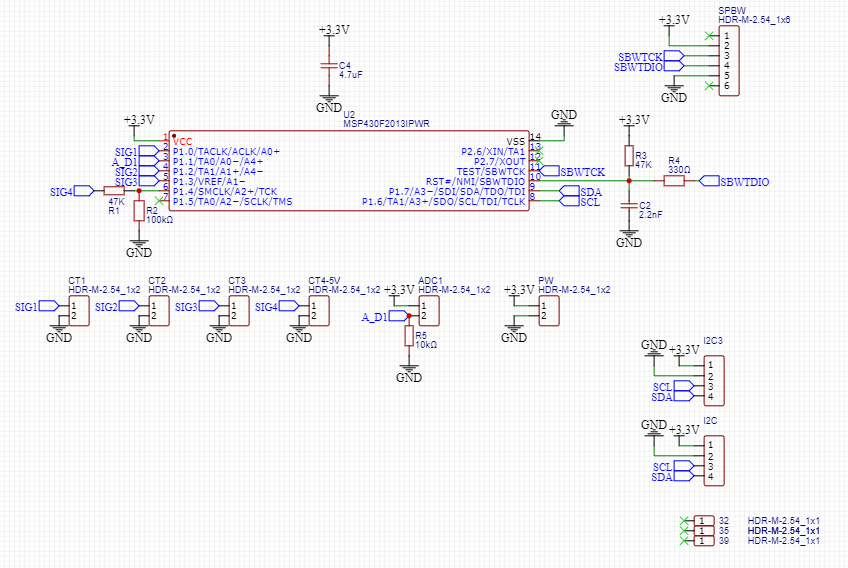

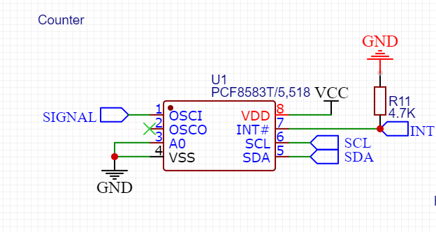

Guten Morgen,
da ich gerade an mehreren Projekten dran bin wo es um Zähler geht.
Darunter Geiger, Wind, regen und Zutritt.
Hab ich mir überlegt dieses doch per Counter zu lösen.
Der PCF8583 sollte das ja können.
Wenn ich richtig gelesen habe kann der High und Low Zählen.
Das würde ich dann entsprechen per Pullup Pulldown festlegen. Kommt eben
auf die Verwendung an.
Aktuell hab ich nur High Signale
Da alles per Akkus betrieben wird sollte wie immer alles sehr
Stromsparend sein.
Siehe Schaltplan.
Das Signal kommt entweder:
Geiger Digital von der Schaltung, Regen, Wind und Zutritt per Reed
Kontakte.
Ja, bei den Reed kommt ein 10uF Kondensator zum entprellen dazu. Der ist
aber nicht im Schaltplan.
Betrieben wird alles per 3,3V-4,2V.
Signal kann auch 5V sein da würde ich aber einen 1Kohm Widerstand in
Reihe schalten.
Ein ESP oder Atmel würde dann alle 5-10 Minuten die Daten abholen und
auswerten.
Ich würde gerne wissen ob das so funktioniert oder ob ich einen
Denkfehler habe?
Danke

wie wäre esmit einem MSP430im 8SOIC Gehäuse?
Zähler kein Problem, Strom im µA Bereich (Braucht weniger als der
PCF8583  ;-)
I²C Bus ebenfalls kein Problem.
Eine FR Version kann den "Zählerstand" sogar ganz stromlos speichern.
Wobei ich alle 3 Varianten an lager hätte.
> Denkfehler habe?
Ja geht so, Fig 23 hier im MC.net verlinkten Datasheet, aber ESD des
PCF8583 Beachten....
73 55

Danke.
Noch bin ich auf keinen Counter IC festgelegt.
Daher würde der auch gehen. Umso Stromsparender umso besser.
Den IC muß ich mir mal ansehen.
Voraussetzungen hab ich ja rein geschrieben.
Die Zählerstände werden von einem ESP32 mit Lora Modul abgeholt und dann
gesendet.
Es wird eben auch alles per Arduino Ide Programmiert und mit dem MSP430
hab ich noch nie gearbeitet.
DA wieder rein arbeiten würde das ganze zwar nach hinten werfen aber
wenn der Akku dadurch länger hält ist es eben so.
Wenn ich das richtig sehe ist das ein vollwertiger MCU. Damit könnte man
ja dann die Berechnungen km/h, l, uSv/h usw direkt da drin vornehmen und
dann nur auslesen.  Und mit dem ESP32 absenden.
Damit könnte man ja auch mehrere Zählen, oder so das ich je nach
Anwendung nicht bis zu 4 Stk brauchen würde.

der MSP430F2013IPWR wäre sogar für Assemply verfügbar. Da ich ja wie
gesagt alles auf Platinen fertigen lasse.
Den kann ich ja dann mit so einer Klemme beschreiben.
Es werden wie gesagt je nach Verwendung bis zu 4 Counter benötigt.
Da die Berechnungen aber immer unterschiedlich sind zum Beispiel bei den
Geigern je nach Zählrohr oder Regenmesser je nach Wippengröße.
Kann ich die Berechnung ja auch in den ESP packen.
Wenn der dann den Messzeitraum und Counts bekommt läßt sich das andere
ja schnell errechnen.

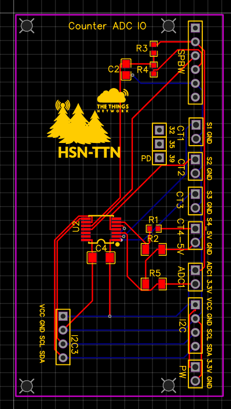

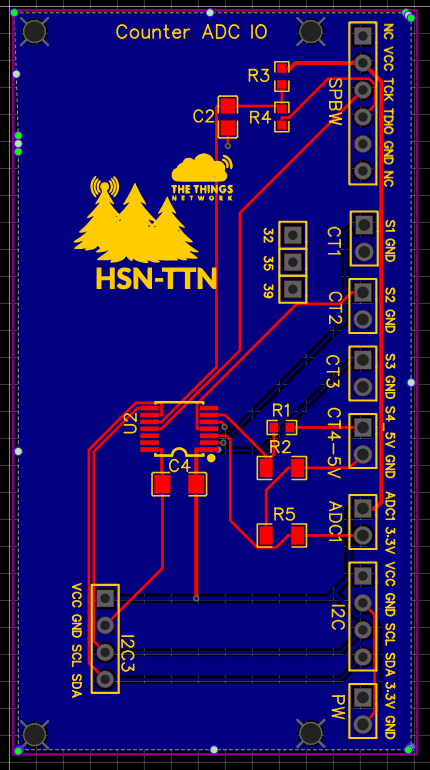

Ich möchte eben eine Platine fertigen lassen die dann nur die Counter
übernimmt und ich für alles einsetzen kann.
Daher auch eine bestimmte Baugröße hat das sie unter meine jetzigen
gesteckt werden kann.

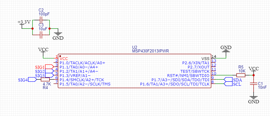

Hättest du mir ein Schaltungsbeispiel was ich da noch für zusätzliche
Bauteile brauche für 1-4 Counter.
Was wäre die beste Lösung um Wie gesagt Geigerzähler etwa 200 counts pro
Minute sowie Wind und regen abzufragen. Beim Wind können das ja schon
mal mehr Counts werden da ich hier auf den Bergen öfters über 150km/h
habe.

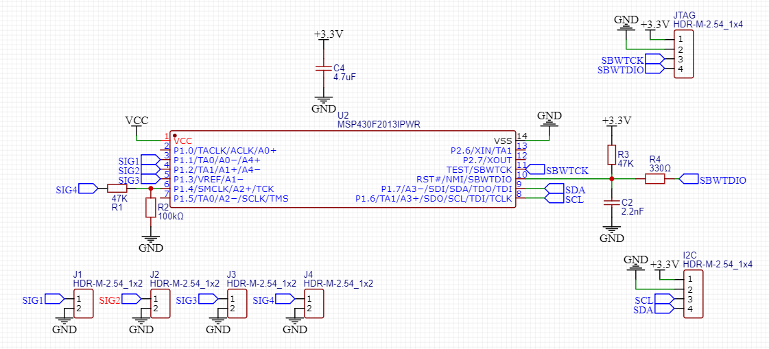

OP #7051970
Danke für Eure Hilfe.
Hier also mal der Schaltplan für den MSP430.
Pullups für I2C sind am ESP schon dran.
Signal sind meine Schalter 1-3 per Low Interner Pullup aktiv
und Signal 4 da dieses vom Geiger kommt wird High Signal gezählt.
Da dort 5v ankommen den Vorwiederstand um den Port nicht zu überlasten
Ich hoffe mal das würde so passen.
Da der Chip bei der Produktion schon drauf gelötet wird würde ich
Programmer Clip kaufen.
Um diesen Nachträglich zu beschreiben.
https://www.ebay.de/itm/353854960612
Ich hab gerade etwas weiter gedacht.Theoretisch könnte ich den doch
direkt die cpm berechnen lassen.
Also das ich wenn ich die Werte vom MCU abholen lasse er mir die counts
und counts per Minute sendet.
So brauch ich jeweils nur einen Code für alle geplanten Anwendungen.
Sprich einer der Timer würde auch die Zeit zwischen dem abholen der
Werte mitzählen.
Wäre das möglich?
(Firma: S-C-I DATA GbR) #7051979
Michael L. schrieb:
> Wäre das möglich?
Ja da du noch den WatchDOG Timer hast, auch den kann man für Aufgaben
wie Zeitmessung o.ä. nutzen.
Im übrigen hat der ausgewählte µC noch ein 16 Bit A/D Wandler onboard,
den du auch verwenden kannst.
Allerdings, würde ich empfehlen dass schnellste Signal, (als das mit der
höchsten möglichen Frequenz) an den Pin(2) zu legen, denn der kann auch
im LPM3 Mode ohne den Chip aufzuwecken, Events zählen.
Das spart dann zusätzlich "Saft"
Beim [SIG4] 5V Pegel? da solltest du ein sauberen Eingangspannungsteiler
machen! Die Interne ESD Diode, leitet sonnst die 5V direkt auf den VCC,
bis die Software den internen Pulldown aktiviert hat. und das ist nicht
unbedingt ESD Konform, und der Energiebedarf steigt da ebenfalls.
Auch würde ich den 4k7 gegen 47K ersetzen, und dafür vom Pin(6) am µC wo
du das Signal anlegst, noch ein 100k gegen Masse legen.
Das Reduziert die Stromaufnahme während das Signal auf 1=(5V) liegt
erheblich von 340µA auf 34µA und am Pinn selber liegen dann garantiert
nie mehr als  3.4V an. Der µC läuft so auch viel Stabiler und grad bei
Zeitmessungen mit den Internen Oszillatoren, sollte man sehr darauf
achten das nicht über die interne ESD Schutzdiode, die VCC des µC
Unruhig wird, das kann selbst ein Quarzoszi aus dem Tackt bringen.
Weiter solltest du dem µC wenigstens ein 1µ KerKo spendieren, besser ein
4.7µF KerKo (ein KerKo Hat weniger Leckstrom als ein Elko) was sich auch
wieder im Stromverbrauch und Stabilität auswirkt.
Weiter das mit dem [Programmer Clip] würde ich nicht machen. Lieber 4
PAD am Rand des PCB platzieren, wo man dan mit dem Spy By Wire den
MSP430 Proggen und Debuggen kann. (Ich spendiere da den PCB's i.d.R. ein
kleiner 1mm Raster Stecker, da kann ich die direkt mit dem *USB Eval
Kit* Programmer des 2013ers programmieren). Da habe ich sogar extra ein
Adapter gebaut, mit galvanischer Trennung bis 1kV, für dass ich die auch
an "Heißen Leitern" programmieren und Debuggen kann.
OP #7051982
Patrick L. schrieb:
> Michael L. schrieb:
>> Wäre das möglich?
Das wäre dann Windrichtung da der bei der Anlage die ich verwende mit
einem Widerstandsarray läuft. Dann würde die Platine außer den I2C
Sensoren alles abfragen. Der Esp braucht ja auch noch etwas Arbeit.
Puh gute Frage welches das ist. Wäre Geiger oder Wind.
Wird nach der Arbeit geändert. Plan stell ich dann wieder ein.
Also anstatt C3 und C3 diesen hier:
10V 4.7uF Y5V -20%~+80% 0603 Multilayer Ceramic Capacitors MLCC -
SMD/SMT ROHS?
Den Platz für 4 Pads hab ich bestimmt noch. Werde ich auch später noch
hinzufügen.
Plan kommt dann.
(Firma: S-C-I DATA GbR) #7051985
PS: ist mir noch aufgefallen:
C1 und R5 hast du auch nicht passend gewählt!
Im Datasheet des 2013ers, ist eine richtige Abhandlung darüber warum man
da auf R und C werte achten soll!
Bei den von dir gewählten Werten, ist beim Proggen & Debuggen via *Spy
By Wire* nur noch der SLOW Betrieb möglich, und das ist beim Debuggen
und Proggen Nervig!
OP #7051986
> und Proggen Nervig!
Danke schau ich mir auch nach der Arbeit an.

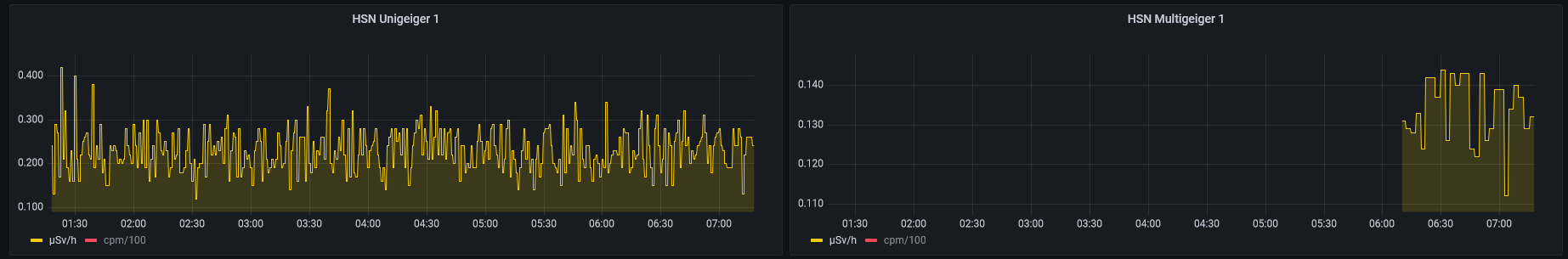

OP #7051992
Patrick L. schrieb:
> Michael L. schrieb:
>> Aktuell machen die Geiger etwas 200 cpm je nach Röhre. HAb ja
>> unterschiedliche im Test.
> Lebst du im Schwarzwald? (dort ist durch natürlichem Uranaufkommen die
> Belastung höher als Sonnst)
> Oder gar "in der Kantine eines Atomreaktors" ?!? ...LOL....
> 200 cpm ist doch recht heftig!
BINGO nahe Feldberg auf 1000müM und keine 20km weg von einer ehemaligen
Uranmine.
Geiger 1 mit Glasröhre Geiger 2 mit Metallröhre.
Noch hängen die Geiger am Netzteil. Aber genau das will ich damit ja
ändern. Das sie Autark arbeiten.
(Firma: S-C-I DATA GbR) #7051994

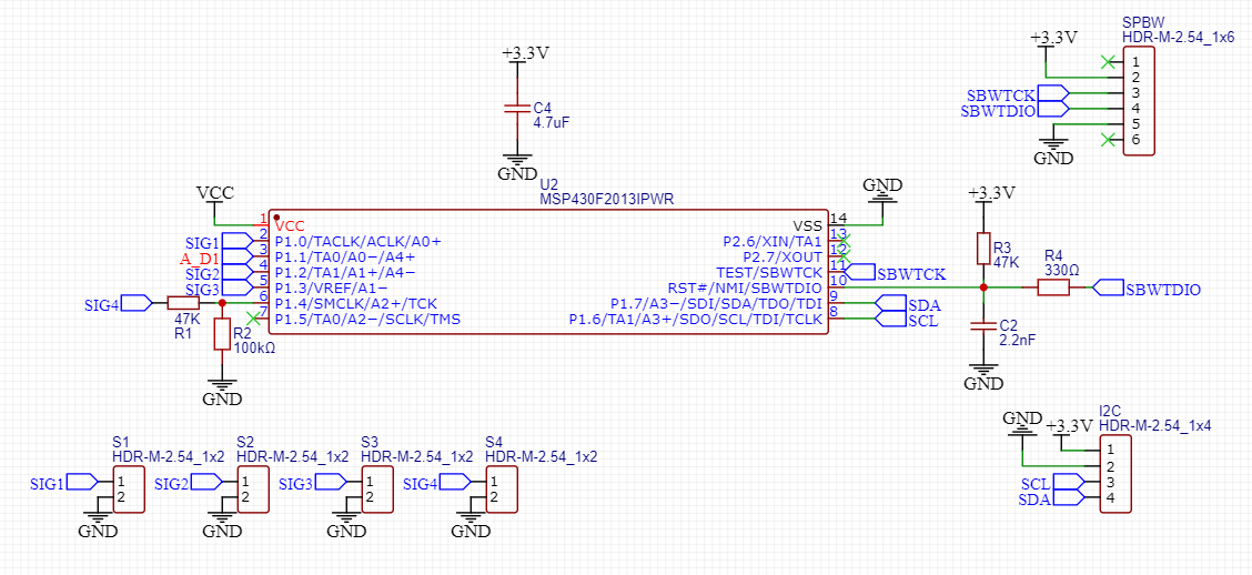

(Firma: S-C-I DATA GbR) #7052568
Servus.
Also sieht immer besser aus.
Nur hast du den Pin(2) noch nicht mit dem Schnellsten Signal
(Windmesser) belegt, Es spart unheimlich "Saft" wenn man direkt den
TACLK als Zählereingeng verwendet, dann kann die CPU weiter ihr
"Schläfchen" halten bis ein Anderer Event sie weckt.(LPM3 Mode
unterstützt aktiven Timer/Counter).

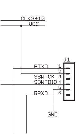

Idealerweise, solltest du noch die Reihenfolge am Jtag Standardisieren,
damit dass dann während oder nach dem Bestückungsvorgang Programmiert
werden kann:
Spy By Wire hat normalerweise folgende Belegung auf dem Stecker:(So auch
der 4/6 Pin (Je nach Modell) Haeder am USB EVAL2013 Kit siehe Bild die
beiden äussersten sind für die UART Reserviert,)
NC= TXD
1 = VCC
2 = SPWTCK
3 = SPWTDIO
4 = GND
NC= RXD
Sonnst muss man immer ein Adabter basteln um sie zu Proggen.
Im übrigen gibt's Spi By Wire Adabter auch im Internet, zum selber
bauen, oder für Lau im eBay.
Der ist für dein Anwendungsfall echt von Vorteil, weil er effektiv
kein Port oder Peripherie Pin belegt (JTAG braucht noch P1.4 P1.5 P1.6
und P1.7. Ist also eine Gute Wahl, SpBW anstelle von JTAG zu verwenden.
Du kannst damit auch Debuggen und ev. Fehler in der Kommunikation usw

(Firma: S-C-I DATA GbR) #7061970
Hab dir ja schon per Mai geantwortet,
Aber das die User hier auch wissen das es weiter geht.
Habe geraten eine GNDPlane und PowerPlane zu erstellen, oder wenigstens
die Speisung und die Vias in der Speisung etwas grösser zu machen.
Ansonsten sind woh die PCB's mitlerweile warscheinlich bestellt :-)

(Firma: S-C-I DATA GbR) #7195511
Es geht nun hier wieder weiter.
Da sicher auch andere solche Schaltungen,
um den PCF Counter IC zu ersetzen gerne hätten,
und ich die Software für "Lau" mache,
soll sie auch anderen Foren-mitglieder unter der GNU Lizenz Nützen.
Deshalb werde ich auch den Fortgang hier posten.
Funktionsumfang Software:
Ich habe nun mal den Funktionsumfang der Software definiert:
Um es einfach zu machen, habe ich Simple ASCII Codes Definiert.
Diese kannst du über I²C bequem ansprechen
und auch kleinere Berechnungen von der MCU machen lassen.
Diese Berechnung wird dann jedesmal,
beim Abhohlen des Zählerstandes ausgeführt.
Alle 4 Berechnungen werden so sie nicht "Ø" sind,
der Reihe nach durchgeführt.
Der Wert (Nur Kalkulationsebene nicht der Zähler selbst!)
bleibt im µC "non Volatile" gespeichert,
also bleibt nach Stromunterbrechung erhalten.
Diese sollten eigentlich das Meiste deiner Wünsche abdecken.
@ØØ.Ø = Löscht alle Zählerkalkulator Register
@YØ.Ø = Löscht alle Zählerkalkulator Register des Zähler "Y"(1~5)
@YX.Ø = Zähler Calculator "Y" Register "X" mit Wert "Ø"
        beschreiben(Löschen)
@11.n > Adition/Subtraktion value(n) Range -65536~(+)65535
        (beispielsweise für Umrechnung C°in F°)
        Example:11.27  = Adiert dem gezählten Wert 27 dazu
        Example:11.-1Ø = Ziht dem gezählten Wert 10 ab
        Example:11.1Ø- = Ziht dem gezählten Wert von 10 ab
@12.n > Multiplikation/Division value(n) Range -0~256 / (+)0~256
        (beispielsweise für Umrechnung Counts in Km/h)
        Example:12.1Ø  = Multipliziert dem gezählten Wert mit 10
        Example:12.-1Ø = Teilt dem gezählten Wert durch 10
        Example:12.1Ø- = Teilt 10 durch den gezählten Wert
@13.n > Adition/Subtraktion value(n) Range -65536~(+)65535
        (wie @11.n)
@14.n > Multiplikation/Division value(n) Range -0~256 / (+)256
        (wie @12.n)
@2X.n = Wie @11.n bis @14.n aber für Zähler 2
@3X.n = Wie @11.n bis @14.n aber für Zähler 3
@4X.n = Wie @11.n bis @14.n aber für Zähler 4
22
@5X.n = Wie @11.n bis @14.n aber für A/D Kanal 1
23
RX    = Liest den Zähler X über die Kalkulation aus
24
NX    = Liest den Zähler X ohne Kalkulation aus
25
$X    = Liest den Zähler X mit Kalkulation in Hexadezimaler form aus
26
LX    = Löscht den Zähler X (Reset)
Solltest du noch Anregungen Änderungen wollen bitte hier Posten.
Da es ja auch für andere Nutzer aus dem Forum Brauchbar sein soll,
(Allgemein Projekt/Open Source)bzw. GNU),
sind auch Anregungen und wünsche anderer User Willkommen,
Sofern sie Produktiver art sind!
Aber daran Denken die CPU ist ein MSP430F2013
und die Funktionen sind somit auf dessen Speicher und Register
beschränkt.
Ich werde danach den Assemblercode dazu hier veröffentlichen.
Ob ihr das PCB Dazu verwenden Dürft,
liegt beim TO  "Michael L. (cybertracker)"
Dazu bite Ihn anfragen.
Gruß Patrick L
OP #7195798
Natürlich kann der Schaltplan jeder verwenden.
Anbei meine EASYEDA Datei des Schaltplanes.
Damit könnt Ihr alle selber Platinen daraus entwerfen oder weiter
entwickeln.
Bei mir wird ja eine Wetterstation also Wind und Regen damit gemessen.
Eventuell noch der Geigerzähler. Daher ist der eine 5V Resistente
Zähler.
Meine Platine wird euch wenig bringen da diese so aufgebaut ist das
meine Lora ESp32 darauf gesteckt werden kann..
Aber mit der Datei könnt Ihr das ja beliebig ändern. Denkt aber an den
Pullup der I2C Leitung. Bei mir ist das auf der anderen Platine dran.
Vielen Dank für die Hilfe und die Arbeit. Somit bekommt unser
Sensornetzwerk auch zu den bisherigen Sensoren volle Wetterstationen
hinzu.
Aktuell hab ich keine Ideen für weitere Funktionen.
Da mit dem Durchschnitt und allgemein Zähler ja alles abgedeckt ist.
Platinen kann sein das du nochmal 5 bekommst. Aber da muß ich erst die
Bresser 5in1 auseinander nehmen und mir die Größe und Platz da drin
ansehen.
Diese wird von uns Loratauglich gemacht.
Die Geiger sind aktuell in der Testphase.
Ich muss mich auch mal dran setzen die neuen Platinen zu Dokumentieren.
Aber wie immer drückt man sich um diese Arbeit.
Wen unser Projekt Interessiert oder uns Unterstützen/Beteiligen will
kann gerne unter: www.hsn-ttn.de
sich das alles mal ansehen.
Mike

> Mein Ziel ist ja an die 10-20 Geiger zu bauen und zu verteilen. Da sind
> die Kosten natürlich enorm.
Mal überlegt das mit PIN-Dioden zu machen?
Du erkennst dann zwar keine Alpha&Beta-Strahler mehr, aber es wird
billiger und Stromsparender.
Maxim hat eine APP-Note dazu, die allerdings wollen die natürlich ihre
teuren OpAmps verkaufen.
Frage an die Analog-Experten hier: Kriegt man das mit µC-kompatiblen 5
oder 3.3V zum Laufen, evtl. sogar noch stromsparend genug für
Akkubetrieb?
OP #7218662
Εrnst B. schrieb:
> Akkubetrieb?
Ja, da bin ich gerade am recherchieren.
Alpha wäre ja egal.
Das können meine jetzigen entwürfe mit SBM-20 auch nicht.
Allerdings die M4001 oder J305 müßten das anhand des Glaskörpers können.
Wobei ich denke das ich diese nicht zum aufstellen nehmen werde anhand
der Empfindlichkeit des Glases.
Meine aktuellen Geiger brauchen 50mA. Mit SMB-20 Zählrohr. RadSesnse
Board inkl I2C. 5min messen 5min schlafen. Also sagen wir mit Senden
30mA im Mittel.
Da komme ich mit 3X3200mAh Akkus etwa 1 Monat hin inkl 2W SOlarzelle.
Wobei hier nicht viel Sonne ist.
Angepeilt hab ich aber Laufzeiten der Sensoren von Mindestens 1 Jahr.
Allerdings teste ich da demnächst eine andere Elektronik welche weniger
brauche soll diese hat allerdings keine Auswertung wo wieder die
CounterPlatine ins spiel kommt.
PIN hab ich mir mal:
http://ralfschreiber.com/share/gammacounter/gammacounter.html
Dieser Entwurf wäre an sich Ideal da ich mit 3,3V arbeite. Nur die 10mA
sind doch noch etwas viel. Da diese ja Dauer benötigt werden.
Dieser würde wieder Modifiziert an die Counter Platine passen.
(Firma: S-C-I DATA GbR) #7218668
10mA ist schon happig :-)
Der darin verwendete LM358 ist aber auch ein Stromfresser LOL
Da gibt es aus der LMC71xx Serie welche die nur xx µA verbrauchen...
Aber als Alternative und den µC quasi umsonnst mitgeliefert wäre z.B:
ein MSP430FR2310(ca 0,50€) zu verwenden. mit dem integrierten TIA0 und
SAC0, baust du die Schaltung mit minimal passiv Komponenten und einer
Pindiode auf.
Oder du nimmst den MSP430FR2353 (ca 1.30€) sparst du dir dann sogar fast
alle Passiven (Nur paar Caps) weil der ja bereits 4 OpAmps mit PGA's
drin hat.
Beide MSP430 haben auch grad A/D Wandler drin.
Mit einer Lithiumzelle, läuft dir das ding dann locker 1 Jahr ohne
Probleme.....
OP #7218669
> Pindiode auf.
> drin hat.
> Probleme.....
Das wäre natürlich der Idealfall.Und genau was ich erreichen will. Wenn
ich das mit einem MSP mache spare ich mit auch die Ontime des
Sendemoduls. Da dieses nichts berechnen muß sondern nur abholt und
sendet.
(Firma: S-C-I DATA GbR) #7218670
Exact und du könntest mit dem im MSP430 Integrierten RTC auch
Zeitgesteuert das Sendemodul einfach so >= alle Minuten oder so schnell
Einschalten um die Messinformationen zu senden...
Sonst schau dir mal die Liste an:
https://www.ti.com/microcontrollers-mcus-processors/microcontrollers/msp430-microcontrollers/products.html#p2192=OpAmp&sort=p1130;asc
Da sind alle relevanten MSP430 für das Project aufgelistet gibt sogar
welche mit integriertem LCD Kontroller falls du Batteriestand und Counts
anzeigen willst ;-)
Mit  den Integrierten A/D und einer geeigneter Pindiode könntest du
sogar Spektrale Analysen machen ;-) was dann die Aufzeichnungen noch
Interessanter machen würde :-D
OP #7224747
doch noch eine Software anfrage.
Ich habe ja geplant die Daten alle 5 Minuten zu holen.
Was ja bei vielem kein Problem ist.
Aber dabei ist mir aufgefallen das ich ja keine Windböe messen kann. Da
diese einfach im durchschnitt untergehen würde.
Irgendeine Idee wie man das realisieren kann?
Danke
(Firma: S-C-I DATA GbR) #7226874
So Habe jetzt mal den ganzen RAM-Block ins FRAM umgestrickt,
So dass ich das RAM frei kriege um Berechnungen zu machen das man ev die
Böhen auch noch Codiert ablegen kann
PDF mit dem Emulationsbloch des PCF8583 A & B im FRAM Block D
Dieser wird auf Permanent R/W Konfiguriert, so das er wie ein RAM
Nutzbar ist
So kann bei einem Stromunterbrecher dann nichts verloren-gehen. ;-)
PCF8583 A ist für [Sig2] und
PCF8583 B ist für [Sig3] vorgesehen
Falls wer noch Anregungen, Ideen oder Korrekturen anbringen will, gerne.
