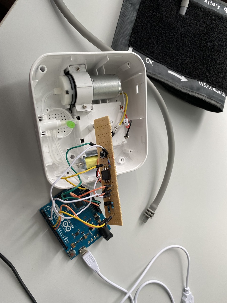

Guten Tag, Ich habe das Ziel, den systolischen und diastolischen Blutdruckwert osillometrisch (ohne einen Stethoskop) zu messen. Dazu habe ich folgende Komponente in einer Schaltung gebaut: 1) Arduino Leonardo 2) US 9111-00600 Drucksensor 3) Ablassventil , Luftkompressor , Manschette 4) Drei Widerstände und zwei Schalttransistoren Ich habe das Arduino Programm so geschrieben, dass die Manschette über eine Kontrolltaste für kurze Zeit am Oberarm aufgepumpt wird, bis kein Puls zu entdecken ist, dann wird die Manschette entlüftet. Die Sensorwerte wurden dann von einem Terminal Programm aufgenommen. Die Fragen sind : 1) Wie kann ich aus den Sensorwerte an dem Seriellen Monitor den Systolischen und den diastolischen Blutdruckwert ableiten.? 2) Wie kann ich die Sensordruckwerte, die ich am Seriellen Monitor bekomme, in die Einheit mmHg und psi umrechnen ? Über eine Rückmeldung würde ich mich freuen.
Ammar O. schrieb: > 1) Wie kann ich aus den Sensorwerte an dem Seriellen Monitor den > Systolischen und den diastolischen Blutdruckwert ableiten.? So, wie man es auch mit klassischen Sphygmo-Manometern macht. Den Puls über Druckänderungen zu messen erfordert allerdings ein bisschen Signalprocessing. Aber das bekommst du sicher hin. Ammar O. schrieb: > 2) Wie kann ich die Sensordruckwerte, die ich am Seriellen Monitor > bekomme, in die Einheit mmHg und psi umrechnen ? Deinen gemessenen Wert entsprechend skalieren und justieren (Linear mit Null- und Endwert z.B.). Wenn's kein vorkalibrierter Sensor ist, brauchst du noch ein Referenz-Manometer oder einen genauen Druckgeber.

Ammar O. schrieb: > 1) Wie kann ich aus den Sensorwerte an dem Seriellen Monitor den > Systolischen und den diastolischen Blutdruckwert ableiten.? Na ja, der Druck der Manschette entspricht dem systolische Blutdruck, wenn beim Ablassen zum ersten Mal ein Puls messbar ist. Der diastolische Druck ist erreicht, wenn der Puls verschwindet. > 2) Wie kann ich die Sensordruckwerte, die ich am Seriellen Monitor > bekomme, in die Einheit mmHg und psi umrechnen ? Anhand der Kenndaten des Drucksensors und der Konfiguration deines ADCs

Danke für die Rückmeldung. Ich habe mit der Messung kein Problem jetzt. Mein Problem ist wirklich, dass ich die Messwerte in mmhg umwandeln kann, denn in dem Datenblatt des Drucksensors stehen nur die Werte aber keine Formel, mit der ich von den vom Sensor gemessenen Druckwerte in die Einheit mmHg oder psi komme. Mein Ansatz ist, diese Formel zu verwenden. Aber mir ist nicht sicher, ob diese Formel mir gute Ergebnisse liefert: erstens: ADC=Vin*1023/Vref zweitens: Pressure = ((ADC Wert - P_min)*psi_max)/(P_max-P_min); Ich bitte um weitere Hilfe

Ammar O. schrieb: > Mein Problem ist wirklich, dass ich die Messwerte in mmhg umwandeln > kann, denn in dem Datenblatt des Drucksensors stehen nur die Werte aber > keine Formel, in welcher Masseinheit werden denn die Druckwerte ausgegeben?
Bitte nicht in beiden Threads gleichzeitig. Danke. Ammar O. schrieb: > erstens: > ADC=Vin*1023/Vref Damit rechnest du deinen Messwert in eine Spannung um. Ammar O. schrieb: > zweitens: > Pressure = ((ADC Wert - > P_min)*psi_max)/(P_max-P_min); Irgendwo da drin stecken richtige Gedanken, aber wirklich klappen wirds evtl nicht. Zum linearen Skalieren kennt Arduino z.B. die map()-Funktion, deren Inhalt man sich hier klauen kann: https://www.arduino.cc/reference/de/language/functions/math/map/ Theoretisch kannst du dir auch den Umweg über die Spannung sparen und gleich die ADC-Counts (0...1023) auf deine gewünschte Einheit und den Endwert mappen. Und ohne kalibrierten Sensor mit bereits genauen Ausgangswerten, die du mit einem Spannungsgeber simulieren kannst, brauchst du entweder einen Druckkalibrator, der dir einen genauen und bekannten Druck erzeugt oder ein genaues Manometer, von dem du deinen Sensor ableiten kannst.

Ammar O. schrieb: > Wie sollte ich den Skalierungsfaktor aussuchen um den Schritt der > Spannung zu sparen Das kommt immer noch auf deinen Sensor an. Wenn kalibriert/justiert, dann kennst du sicherlich, wie viele mV pro Druckeinheit erl iefert (oder mV pro Volt pro Druckeinheit bei Brückensensoren) Wenn nicht kalibriert/justiert, musst du einen möglichst genauen und bekannten Druck erzeugen und deinen Sensor daran ausmessen. Ich denke, bis wir so weit sind, fehlen entweder dir noch etwa 3 Schritte oder du verheimlichst uns noch etwa 3 wichtige Informationen.

Moin, - hast Du denn schon mal etwas messen koennen (also: Arterie abklemmen, Systole bestimmen [in mV oder Einheiten], belueften [wieder mV oder Einheiten]). Gleichzeitig mit dem zweiten Arm den Blutdruck mit einer kalibrierten Blutdruckmesse bestimmen. Wenn Du da keine vernueftigen Werte bekommst brauchst Du Dir keine Gedanken ueber mmHg machen. Der verwendete Sensor ist ein Widerstand. Ist Deine Spannungsquelle gut genug um reproduzierbar zu messen? Der Sensor hat einen Messbereich von 6psi (hence the 00600). Der Full-Scale ist 6psi (oder 310 Torr [= mmHg]). Ich glaube, jetzt solltest Du alleine klar kommen. Gruesse Th.
Thomas W. schrieb: > Der verwendete Sensor ist ein Widerstand. Ist Deine Spannungsquelle gut > genug um reproduzierbar zu messen? Ich hab jetzt auch noch mal nach einem Datenblatt gesucht. Es ist eine Widerstandsbrücke. Diese liefert 70mV bei 5V Speisespannung und einem Druck von 5.8psi (etwa 310mmHg) Damit sind es etwa 1024*70mV/5V = 14 Digits von 0mmHg bis 310mmHg. Damit sind wir bei einer Auflösung von 22mmHg pro Digit. Kleinere Druckänderungen sind nicht messbar. Klar, Oversampling. Aber das ganze ist trotzdem ein einziger Rauschklumpen. Auch mit kleinerer/externer Referenzspannung wirds erstmal vermutlich nicht besser. Mit dem internen ADC und ohne analoges Frontend (Instrumentenverstärker) ist da nichts zu machen. Oh, und das Ausgangssignal ist differentiell. Mit Single-Ended-MEssung ist das Ergebnis doppelt so schlecht. Mit dem HX711 könnte man das Problem vielleicht recht gut lösen. Einen bekannten und genauen Referenzdruck braucht es trotzdem. Die Sensoren liefern kein genaues Signal. Kurzum: Vergiss es erstmal.

Sebastian R. schrieb: > Thomas W. schrieb: >> Der verwendete Sensor ist ein Widerstand. Ist Deine Spannungsquelle gut >> genug um reproduzierbar zu messen? > > Es ist eine Widerstandsbrücke. > > Diese liefert 70mV bei 5V Speisespannung und einem Druck von 5.8psi > (etwa 310mmHg) > > Damit sind es etwa 1024*70mV/5V = 14 Digits von 0mmHg bis 310mmHg. Damit > sind wir bei einer Auflösung von 22mmHg pro Digit. Kleinere > Druckänderungen sind nicht messbar. Man soll ja dem Schueler nicht alles erklaeren. Aber wir sehen ja auch keine Schaltplaene, Messprogramme (heute heisst das Sketch) oder Messwerte (overrated). Ich glaube der TO hat jetzt genug Input fuer seine Aufgabe. Gruesse Th.

Sebastian R. schrieb: > Einen > bekannten und genauen Referenzdruck braucht es trotzdem. Kann man sich evtl. selbst basteln. Dazu mit einem durchsichtigen Schlauch ein Art U-Rohr bauen, mit Wasser füllen - fertig 1mmHg-Säule entspricht 13,x mm Wassersäule

pnp schrieb: > Genau das war der Hintergrund meiner (provokativen) Frage. > Also funktioniert das Gedächtnis von Thomas doch nicht so gut wie er > denkt... Ich habe mich aber an das Bild (und die Aufgabenstellung) erinnert, nicht an den Namen. Und identischer Sensor und die gleiche Frage: Wie bestimme ich den Druck in der Arterie. Und wenn Du die Photos vergleichst...Jetzt hat er eine Lochrasterplatine. Und die Frage, wie entweder die Korotkow-Geraeusche analysiert wurden oder oszillometrisch die Schwingungen gemessen wurde, wurde auch 2021 nicht beantwortet. Gruesse Th.
