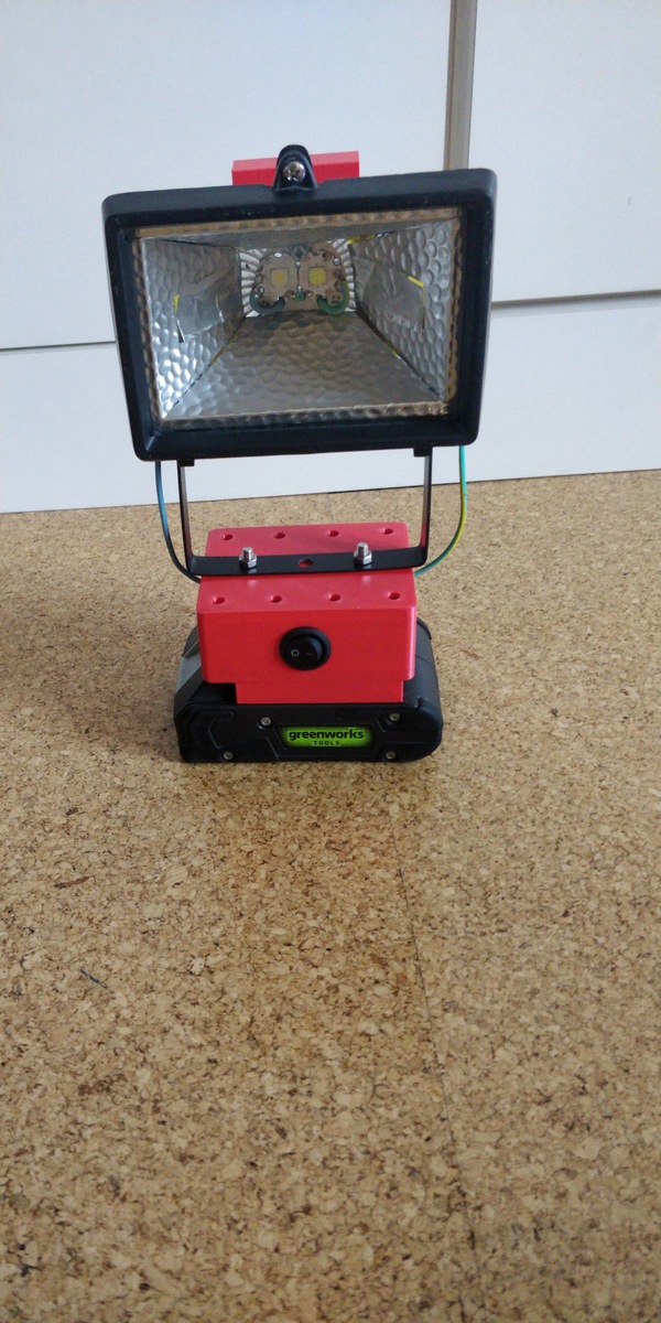

ich baue gerade eine Akkuleuchte, die durch Akkus von meinem
Akkuschrauber (24V) betrieben wird. Ich habe als LED eine Luxeon V,
welche ich mit ca 3V bei 1-3A betreiben möchte. Jetzt suche ich einen
effizienten Step down converter dafür. Ich habe einen LM2596 hier
welcher sehr günstig von Amazon kam. Der funktioniert zwar halbwegs,
wird aber sehr warm und ist alles andere als effizient. Auf der 24V
Seite braucht er ca 0,5A um auf der 3V Seite 2A zu erzeugen. Das sind ca
50% effizient, wenn ich das richtig sehe, was ich jetzt nicht so gut
finde, besonders weil er damit aktiv gekühlt werden muss.

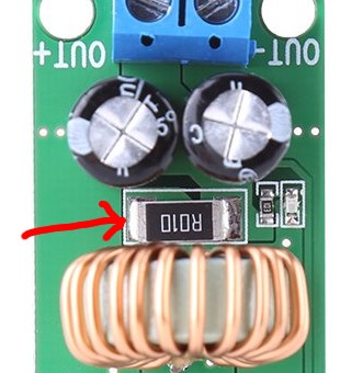

Beispiel incl. CC (Constant Current)/KSQ:
https://de.aliexpress.com/item/4001133292086.html?gatewayAdapt=glo2deu
Kann zwar (hier unnötigerweise) auch Boost, aber egal. Das Modul
wäre problemlos auf ca. 3A einstellbar (evtl. Trimmer durch festen
Widerstand ersetzen - halt nach Einstellung auf 3A den Trimmerwert
messen, nächsthöheren Normwert/Widerstand).
Das IST ein synchroner Buck.
Zwar kann der auch Boost, aber im reinen Buck Modus (und genau
den hätte es bei Dir) ist einzig und allein ein dauerhaft auf
ON geschalteter, extrem niederohmiger Mosfet "zu viel im
Strompfad" - merkt man nicht, weshalb ich "EGAL" schrieb.
Das Ding würde bestens passen.

H. H. schrieb:
> Der hier könnte was für dich sein:
10A ohne Strombegrenzung?
Du meinst, er stellt 3V ein und schliesst seine Power-LED an ?

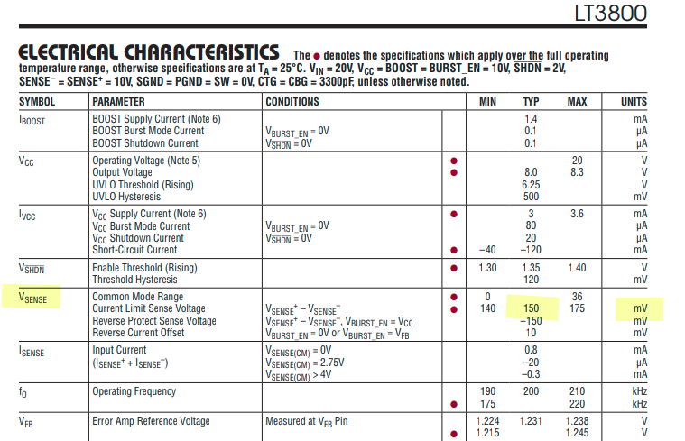

von evtl. so (Gast)
MaWin schrieb:
Er meint wohl, den original Shunt des (wie meins oben nur vieeel
billiger) LT3800 Moduls mit Current Mode auf ca. 50mR zu modden,
vermute ich. Für 3A peakstrom.
von H. H. (Gast)
evtl. so schrieb:
> MaWin schrieb:
Natürlich muss man das Modul anpassen, aber das geht eben so einfach.

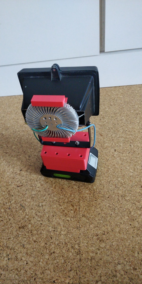

Ich habe den Strahler jetzt fertig gestellt mit einem synchronen
Wandler.
Akkulaufzeit sollten ca 4 Stunden sein (Test läuft gerade) bei ca
1000-1200lm (laut Datenblatt).
Vielen Dank für eure Hilfe.
von H. H. (Gast)
> Wandler.
Welcher wurde es?
von Gugscht (Gast)
Mit der Lichtausbeute und Lichtkegel bist du zufrieden?
Ein Bild davon würde mich auch interessieren.
von David P. (devryd)
H. H. schrieb:
> Welcher wurde es?
Dieser hier
https://www.amazon.de/gp/aw/d/B07H5MC6V3?psc=1&ref=ppx_pop_mob_b_asin_title
Der ist ähnlich einem oben vorgeschlagenen, aber von Amazon, weil ich
den Strahler dieses Wochenende brauche.
Bis jetzt ja, habe ihn allerdings nur kurz gestern Abend getestet und
auch nur im Haus
Bild kann ich heute Abend wenn es dunkel wird nachliefern.
Du hast aber schon den Shunt angepasst?
Nein, habe ich nicht. Was genau hätte ich denn ändern sollen und warum?
von H. H. (Gast)
Ganz schlechte Idee.
> warum?
Den Shunt passend zum gewünschten Strom auswählen. Der vorhandene 10mOhm
begrenzt auf 15A!
Wie genau berechnet sich denn der Widerstand in Relation zum Strom?
von Stefan F. (Gast)
Dreisatz!
10mΩ -> 15A
Also brauchst du z.B. 100mΩ für 1,5A
Aber wo genau kommen denn die 15A her?
Der Chip regelt ab, wenn am Widerstand mehr als 150 mV abfallen.
15 A · 10 mΩ = 150 mV
Ah danke
also bräuchte ich für 0,8A einen Widerstand von 0,1875 Ohm?
Ja. Kann aber auch etwas mehr oder weniger werden, wegen Toleranzen.
von H. H. (Gast)
Da der Shunt vor dem Siebelko sitzt muss man beachten, dass er den
Spitzenstrom erfasst. Der ist natürlich höher als der mittlere Strom,
und deshalb muss der Widerstand etwas kleiner ausfallen als der
einfachen Rechnung nach.

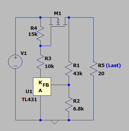

David P. schrieb:
> Mein Plan wäre es, das mit
> einem Atmega328p, Spannungsteiler und Mosfet zu machen.
TL431,Spannungsteiler und Mosfet wäre die einfachere Lösung.

von Jobst Q. (joquis)
H. H. schrieb:
> Jobst Q. schrieb:
> Ja, sozusagen eine Selbsthalteschaltung.
Man kann es aber auch mit Hysterese machen durch eine positive
Rückkopplung auf den Spannungsteiler.
Jetzt verstehe ich wieder nur Bahnhof...
von H. H. (Gast)
So könnte man das machen.
