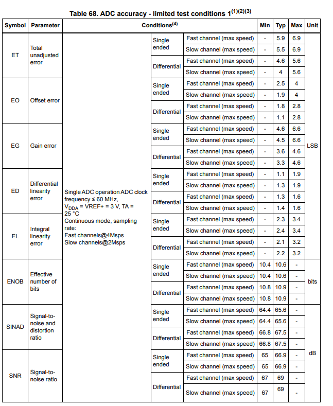

STM32G474. STM32CubeIde, Optimierung ADC-Genauigkeit
OP #7060596
Nachdem ich den STM32G474 vom NUCLEO Board runter und ihn auf
unserer eigenes Board gelötet habe, bin ich wieder mal an der
ADC-Programmierung.
Obwohl ich diesmal von Anfang an die Kalibrierungsequenz
in meiner ADC1-Initialisierung vorgesehen habe, weichen
die angelegten und mit dem ADCC1 ermittelten Werte doch
erheblich voneinander ab.
Am Spannungsteiler plus Impedanzwandler liegt es nicht,
da die am ADC12_IN8 gemessene Spannung doch sehr gut
mit der berechneten übereinstimmt (Spalte 2 und 3) -
die mit dem ADC ermittelten Werte und damit mithin
vom ADC1 gemessenen Werte weichen dann jedoch erheblich
von den Vorgaben ab, sobald die Eingangsspannungen etwas
größer werden.
       |       |calculated|        |measured|measured
  Vin  |  Vin8 |   Vin8   |AD-value|  Vin8  |   Vin
 40.0V | 103mV |  104mV   |  125   | 101mV  |  38.6V
 60.0V | 155mV |  157mV   |  198   | 160mV  |  61.1V
 80.0V | 207mV |  209mV   |  269   | 216mV  |  83.0V
100.0V | 260mV |  261mV   |  339   | 273mV  | 104.0V
120.0V | 312mV |  313mV   |  413   | 333mV  | 127.4V
140.0V | 364mV |  366mV   |  484   | 390mV  | 149.3V
ADC1 arbeitet mit 42.5MHz, die Samplezeit wurde
auf 24.5 Zyklen gesetzt.
Ich habe in der Dokumentation jetzt keinen Hinweis gefunden,
dass eine Gain Kompensation für ein sinnvolles Arbeiten des
ADCs ebenso notwendig wäre, wie die oben erwähnte
Kalibrierungssequenz!?
Auch konnte ich bislang keine detailierte Beschreibung der
Kalibrierungswerte in der System Memory Area finden, um
zu sehen, ob u.U. auch für das ADC_GCOMP Register ein
"Factory Trimming Value" vorhanden ist!?
Hat jemand dazu oder zu weiteren Fehlerquellen Hinweise?

Jein. Der ADC hat natürlich einen Rest-Offset + Sensitivitätsfehler.
Angehängt der entsprechende Ausschnitt aus dem Datebnblatt.
Wenn man jetzt also worst-case von 7LSB Fehlern ausgeht, dann sind das
bei 3V3 Referenz: 5.6 mV. Das ist aber Worst case und mit allen Fehlern,
soweit ich das sehe. Dein Fehler ist nochmal ne Nummer größer. Ist deine
Refernz stabil?
