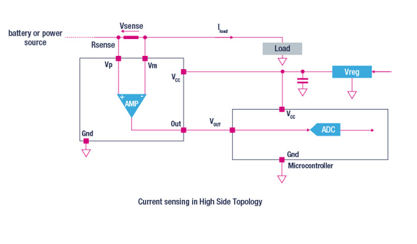

Ich will bei einem batteriebetriebenen Gerät den Stromverbrauch messen,
um die verbleibende Nutzdauer zu berechnen.
Dafür will ich ein Shunt und einen frei ADC-Kanal des ADC's nutzen.
Um den Messbereich den Werten des Shunts anzupassen benötige ich einen
Verstärker.  Von der Idee ist es die angehange Schaltung.
Kennt jemand einen geeigneten IC als Verstärker?
Er darf selber nicht viel Energie verbrauchen. Denn die Einsatzdauer des
Batteriegeräte sollte möglich lang sein und es gibt Zustände, wie
Standby usw.
Vielleicht gibt es auch so was schon fertig.
Bin gespannt auf euere Erfahrung.

Dafür gibt es eine Reihe analoger und digital verbundener ICs. Ein
Beispiel davon sind die T.I. INA2xx Bausteine. Beim INA218 brauchst Du
nur den Shuntwiderstand und den Ausgangswiderstand. Kriegst 0-4V
Ausgangsspannung für den ADC. INA229 z.B hat I2C Ausgang.
Diskrete OPV Realisierung lohnt sich eigentlich nicht wirklich weil die
INAs alle Arbeit für Dich machen.
#7061582
Der MAX44284 hat einen Rail-to-Rail Ausgang und braucht den
Ausgangswiderstand nicht. Deshalb kann man die Verstärkung nicht frei
wählen, man muss sich für 50, 100 oder 200 entscheiden und den Shunt
entsprechend dimensionieren.
Aber sparsam ist er, max. 41.5uA. Wenn das auch noch zuviel ist, benutzt
man den Shutdown-Eingang und kommt auf unter 1uA.
