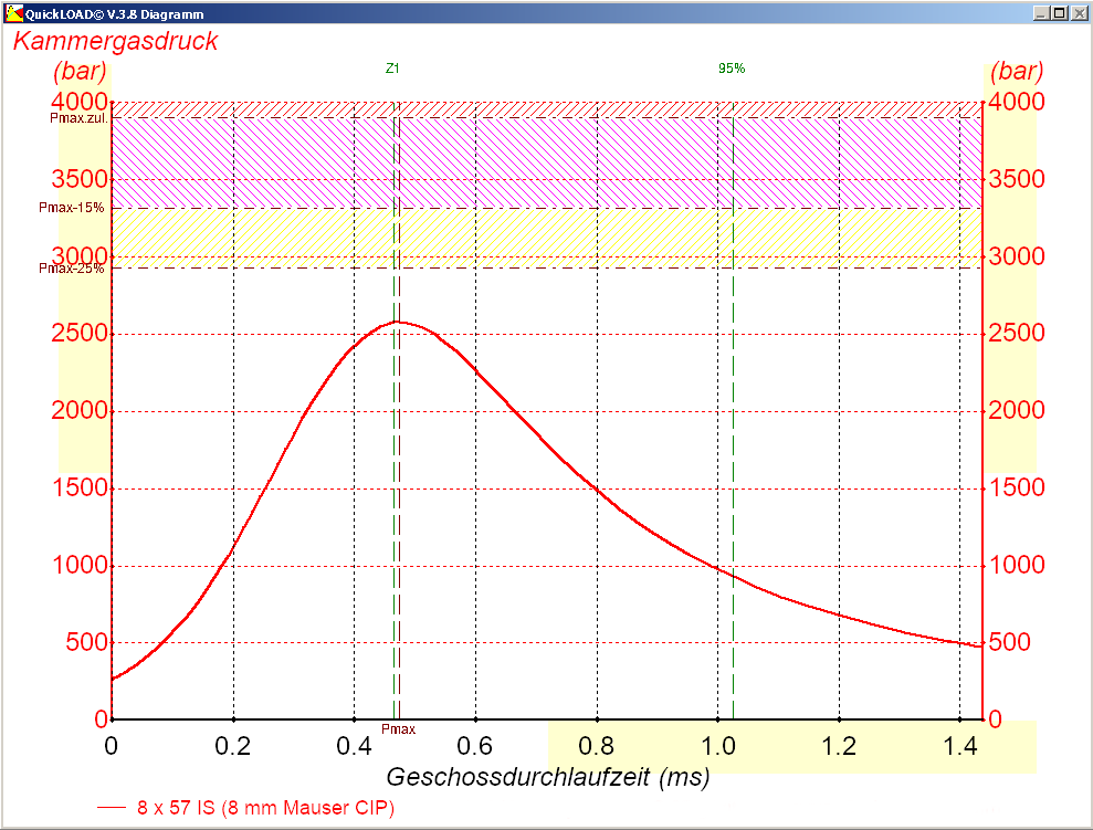

Ja ich hab ne ziemlich schnelle Mechanik, die Signale spielen sich um 3
ms ab, das will ich mit guter Auflösung aufnehmen.

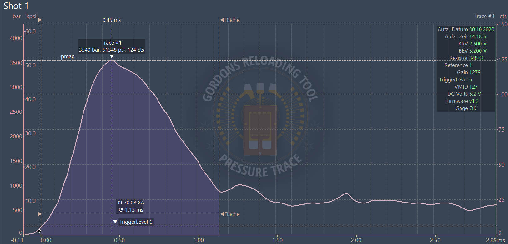

Im speziellen gehts um das hier:
https://grtools.de/doku.php?id=en:plugin:grtrace:plugin-grtrace
Die Kommunikation mit der Software wäre aber erstmal zweitrangig. Mir
gehts erstmal darum, das Signal vom DMS erstmal adäquat verstärken zu
können.
Wie auf der Seite zu sehen ist, arbeiten die mit nur einem DMS, also
keine DMS-Vollbrücke. Der Rest der Whestonschen Vollbrücke (Widerstände)
ist wahrscheinlich in der Messhardware.

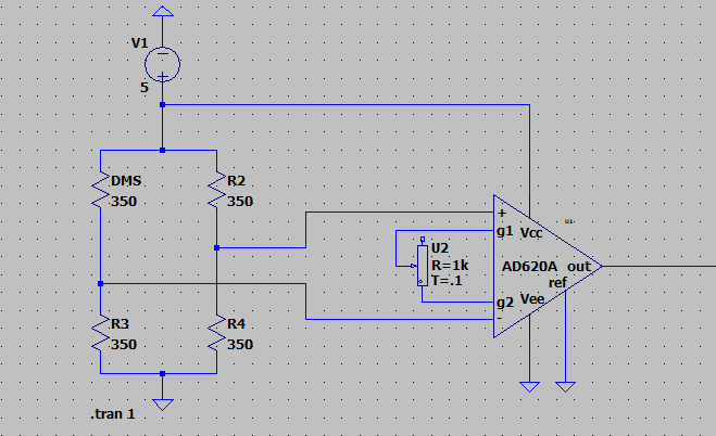

von Hermann S. (diphtong)
Schaltung würde dann grob so aussehen
von P. S. (namnyef)
Hermann S. schrieb:
> Wie groß sollte die Verstärkung sein?
Das kommt halt auf deine Mechanik an. Also wie stark deine Mechanik die
DMS im relevanten Messbereich dehnt. In typischen Anwendungen hat man
oft Verstärkungen im niedrigen dreistelligen Bereich (100 V/V bis 200
V/V).
Aber ich kann dir sagen die Anforderung "Bandbreite 1 MHz" ist für
DMS-Anwendungen nicht gerade typisch :D

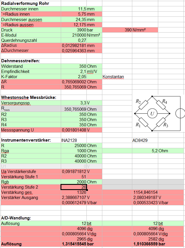

Also wenn ich jetzt richtig gerechnet hab, sollte sich eine radiale
Längenänderung von ca. 0,027 mm am Aussendurchmesser (35 mm) bei 3900
bar ergeben.
Wie komme ich jetzt auf die Widerstandsänderung?
Hätte zum Ausprobieren erstmal an diese günstigen Dinger gedacht:
https://www.amazon.de/YOUMILE-BF350-3AA-BF350-Hochpr%C3%A4zises-Druckwiderstands-Dehnungsmessger%C3%A4t/dp/B07TVHSKD1/ref=asc_df_B07TVHSKD1/?tag=googshopde-21&linkCode=df0&hvadid=474176877004&hvpos=&hvnetw=g&hvrand=7459303654034183904&hvpone=&hvptwo=&hvqmt=&hvdev=m&hvdvcmdl=&hvlocint=&hvlocphy=20229&hvtargid=pla-1134980218948&psc=1&th=1&psc=1
von Achim S. (Gast)
also eine Dehnung von 0,027/35=0,8*10^-3
Mit der Dehnung kannst du in die Formel deines DMS gehen. Wenn dessen
Empfindlichkeit ungefähr 2 ist (was bei metallischen DMS üblich ist),
ist die Widerstandsänderung 2*0,8*10^-3. Aus 350Ohm werden also
350,7Ohm.
Wenn du ernsthaft mit schnell wechselnden Signalen messen willst, dann
muss nicht nur dein Verstärker schnell genug sein. Du musst auch darauf
achten, dass die parasitären Kapazitäten in deinem Aufbau gering sind
und auf alle Zweige deiner Messbrücke gleich wirken.
@Achim: erstmal Danke für Deine ausführliche Erklärung! Ich will aber
gar nicht mit 8 MHz verstärken. Ich denke 1 MHz ist ausreichend.
Wie komme ich darauf? -Wenn ich ein Signal mit 1 ms Länge mit 1000
Messpunkten auswerten möchte, muss ich doch mit 1 MHz abtasten?! Das
muss ja der Messverstärker auch mitmachen, oder sehe ich das falsch?
Achim S. schrieb:
Hab mich wahrscheinlich unsachlich ausgedrückt, die 0,027 mm waren auf
den Umfang bezogen, also dann 0,027/35*PI=2,42*10^-3 ?!
> 350,7Ohm.
2*0,8*10^-3 ergibt bei mir 1,6*10^-3, müsste ja die Einheit mV/V sein?!
Wie kommst Du auf 0,7 Ohm Änderung? Steh ich aufm Schlauch?
Mit den Formeln aus Wikipedia.
Die Dehnung epsilon ist die relative Längenänderung. Also 0,027mm/35m
Daraus ergibt sich die relative Widerstandsänderung von 0,7Ohm mit
delta_R/R = k * epsilon.
k ist bei metallischen DMS ungefähr 2
Die absolute Widerstandsänderung bekommst du mit
R(epsilon) = R_0 (1+k*epsilon).
R_0 ist bei dir 350 Ohm.
Damit hast du die Widerstandsänderung (nach der hattest du gefragt). Um
daraus die Spannungsänderung der Brücke zu bestimmen, musst du halt die
Spannungsteiler der Brücke ausrechnen.

Im Bild ist mal ein Beispiel aus dem Programm zur Druckmessung und
Druckverlauf. Die Werte rechts oben sind eben ein Beispiel, ich weiß
nicht in wie Weit man das als Referenz heranziehen kann (z. B.
Verstärkung von 1279).
Das Programm rechnet direkt die Spannungswerte der DMS Brücke in Druck
um (man muss natürlich alle Möglichen Angaben machen, wie Durchmesser,
Poissonzahl, etc.).
Aber wie schon gesagt, das Programm ist erstmal zweitrangig, erstmal
muss ich wissen und verstehen, wie man solche Signale adäquat verstärkt.
Achim S. schrieb:
Vielen Dank! (da hätt ich auch selber drauf kommen können...also doch
aufm Schlauch gestanden^^)

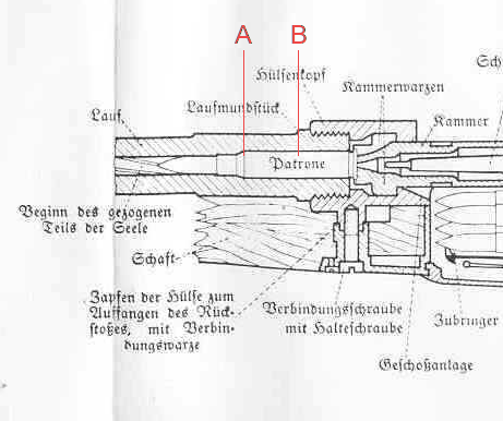

Ah ok, dann ists mir jetzt auch klar^^
Hab am Anfang auch ans Systemgehäuse gedacht, aber besser ist direkt
aufm Lauf, und zwar vor der Stelle, wo der Lauf in den
Systemkasten/Gehäuse eingeschraubt wird (Also wie in der verlinkten
Beschreibung). Sonst hat man ja auch noch das Laufgewinde als Übergang
mit in der Messung, und es ist dann recht massiv, ja, da wirds auf jeden
Fall schwieriger mit der Messung, da hast Du recht.
Ja ich hab mir sogar ne klein Excel-Tabelle gebastelt zum Durchrechnen.
Der Lauf hat an der Messstelle einen Aussendurchmesser von 24,35 mm (35
mm wie oben schon mal erwähnt war nämlich das Maß des Gehäuses). Und bei
3900 bar sollte sich der Lauf an der besagten Stelle um ~0,026 mm im
Durchmesser elastisch dehnen. Das hat dann eine Widerstandsänderung im
DMS von ~0,765 Ohm zur Folge. Aus der Whestonschen Viertelbrücke kommen
dann ca. 1,8 mV Spannung raus, die dann noch verstärkt werden müsste,
etc.

von Arno H. (arno_h)
Planst du 2 gleichartige Verstärker? Dann solltest du die
Verstärkungsfaktoren auch multiplizieren und vor allem besser aufteilen.
Laut deiner Tabelle hast du einmal Verstärkung 736-fach und einmal
2-fach, was nicht besonders sinnvoll erscheint.
Arno
> Arno
Ah ja Du hast Recht, Danke für den Hinweis...so stimmts dann^^
Der Vorteil mit 2 Verstärkern in Reihe mit jeweils niedrigerer
Verstärkung ist ja die höhere Bandbreite, oder sehe ich das falsch?
> Systemkasten/Gehäuse eingeschraubt wird ...
Immerhin vor dem Stoßboden, aber immer noch im Bereich der sehr massiven
98er-Verschlußhülse: An der Stelle kannst die Kessel/"Bockwurst"-Formel
komplett vergessen. Aber ich wiederhole mich ...

Ich habe dir mal einen Schnitt angehängt: eine mögliche Position des DMS
wäre imho zwischen A und B.
Rechts von A verstärkt sich die Wandung (wegen Patronenschulter), links
von B durch das Laufmundstück und zusätzlich dem Hülsenkopf.
Vermessene Durchmesser D(A) = 25.1mm, D(B) = 11.4 mm
Ich weiß nicht, wie du die Zugspannung berechnest, die "Bockwurstformel"
https://www.krv.de/artikel/kesselformel-kessel-formel-bockwurst-formel)
dürfte hier nicht ausreichen, da
- a) Rohr nicht dünnwandig und
- b) gestört duch die beiden o.g. Bereiche.
Auch würde ich mit deutlich weniger Druck rechnen. Die genannten 3900
bar sind das absolute Maximum lt. CIP. Für meine noch ziemlich harte
Scheibenladung wirft QL 2600 bar...

Hab dir mal den Druckverlauf auf Quickload angehängt. Nach 1.4 ms ist
alles vorbei. Sampelst Du mit 1/100, d.h. 14us (= 71kHz), müsste das in
etwa passen. Signalbandbreite B wäre damit 36kHz.
