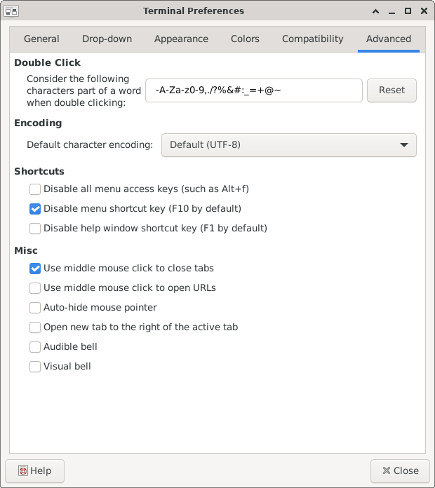

von foo (Gast)
Zeno schrieb:
> mal ne kurze Frage:
> Habe mir ja gerade auf einem PC Mint 20.03 installiert. Läuft jetz auch
> im wesentlichen so wie es gern hätte. Allerdings nervt mich die Funktion
> der F10 bei XFCE, weil sie das Dateimenü öffnet.
xfce4-settings-editor
channel: xsettings
--> Gtk --> MenuBarAccel: Value F10 <<--- F10 rauslöschen
Logout/Login User
https://unix.stackexchange.com/questions/181864/re-map-or-un-map-f10-from-triggering-window-file-menu-in-xfce
ändert wohl folgende Config datei:
~/.config/xfce4/terminal/accels.scm:
(gtk_accel_path "<Actions>/terminal-window/toggle-menubar" "F10")
