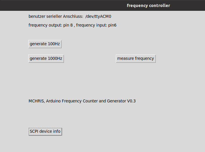

Python ist sehr nützlich, wenn es um die Steuerung eines
Mikrocontrollers oder die Visualisierung von Daten geht.
In diesem Thread will ich ein paar sehr einfache und nützliche Templates
für Python entwerfen, um eine Grundlage für einfache GUIs und eigene
Anpassungen zu schaffen. Verbesserungsvorschläge und eigene Beiträge
sind sehr willkommen.
Als erstes ein Beispiel für einen Frequenzgenerator, der mit zwei
Buttons gesteuert werden kann.

Wenn ich mir den Code so anschaue würde ich folgendes anders machen:
* Es scheint keine Frame-Ende-Erkennung vorhanden zu sein. Wenn ich
schnell genug auf den Button drücken könnte oder wenn später mal vom
Programm eine Frequenz-Folge gesendet würde z.B. "100" + "101" für einen
Sweep, dann könnte es meiner Meinung nach passieren dass der uC nicht
"100" empfängt, sondern z.B. "100101". Das als int interpretiert ist
blöd.
Momentan verhindert das meiner Meinung nach nur, dass das Python
Programm zu langsam ist (sleep) bzw. dass der uC schnell genug ist.
Also würde ich mindestens ein '\n' einfügen, damit man immer weis wo ein
Frame zuende ist.
* Es gibt keine Sicherungsschicht. Ein Glitch auf der Leitung führt
sofort zu einem falschen Ergebnis. Eine Blocksumme oder CRC wäre einfach
zu implementieren.
Bei der Frequenz vllt. nicht ganz so schlimm, sobald Du aber die
Ausgangsspannung o.ä. einstellen möchtest und ein Übertragungsfehler
zerhaut dir deine Schaltung weil anstatt 1V 10V anliegen...
* Den Sleep würde ich komplett entfernen. Der ist unnötig wenn du Sende-
und Empfangsrichtung auftrennst. Du weist was du von Python gesendet
hast und erwartest eine Antwort. Also eher:
Neuer Wert senden. Erwartete Antwort merken. Timer aufziehen bis wann
die Antwort zurück sein muss. OK melden falls es innerhalb dieser Zeit
zurückkommt. Ansonsten neu senden o.ä.
Alles hier nur als Anmerkung zu verstehen, nicht als Kritik.

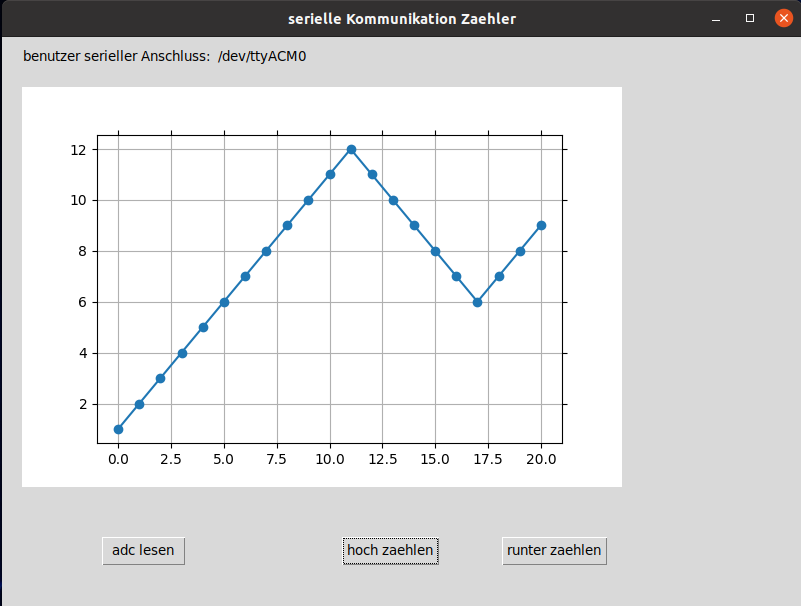

Ja, an der Stelle hast du sicherlich recht. Das kann zu Problemen
führen, deshalb habe ich mal ein neues Beispiel gemacht.
Es immer nur ein Byte als Kommando übertragen, damit kann es keine
Falschinterpretation geben.
Es gibt 3 Knöpfe:
Zaehler hochzaehlen, Zaehler unter zaehlen und ADC lesen.
Damit kann man sehr gut die Zuverlässigkeit der Datenübertragung prüfen.
Besser wäre es noch, den Zaehlerknopf mit einem Event-Timer automatisch
zu betätigen, dann kann man die Kommunikation über längere Zeit
beobachten. Allerdings weiß ich noch nicht, wie man das in Python im
Zusammenhang mit TkInter realisiert.
Bis jetzt habe ich bei diesem Beispiel aber noch keine fehlerhafte
Übertragung festgestellt.
Das hilft dir zwar in der Interpretation weil es eindeutig ist, trotzdem
bekommst du bei einer Störung bei der Anforderung eine falsche Aktion im
Arduino. Wenn du dann einen falschen Wert zurück bekommst weißt du nicht
Mal ob der Arduino sich wirklich verzählt hat oder ob es ein ADC Wert
ist.
Dass a,h und r mindestens 2 Bits auseinanderliegen hilft hier zwar ein
bisschen, aber nicht wirklich.
Auf dem Labortisch daheim mag das funktionieren. Sobald aber ein paar
Meter Kabel dazwischen sind, jemand ein Gerät in der Umgebung
ein-/ausschaltet oder eine andere Kleinigkeit passiert geht es schief.
Glaub mir. Alles schon gehabt. Schalt Mal den Staubsauger, Bohrmaschine
oder ähnliches daneben ein und aus.
> Allerdings ist meine Erfahrung, dass die serielle Übertragung bezüglich
> der Einzelbitfehler mittlerweile recht zuverlässig funktioniert.
Weil die Chips mehrfach Abtasten (z.B. 3/5-Fach oder höher) und dann
eine Mehrheitsentscheidung treffen. Hilft dir trotzdem nur bedingt was.
Sobald der Störer bereitet als eine Bitzeit ist bringt das nichts mehr.
Ich würde mindestens das Parity Bit einschalten auf beiden Seiten.
Kostet dich nichts. Hilft aber einiges. Sozusagen die Sicherungsschicht
für arme. Default ist nämlich auf beiden Seiten aus.
> Wenn Probleme auftreten, sind das meistens Timing Probleme, was in die
> Richtung deiner ersten Anmerkung geht.
Ich glaube du hast nur noch nicht eine verseuchte Umgebung oder
Masseprobleme gesehen 😄
Man bekommt es selbst bei differentieller Übertragung zuverlässig hin
dass die Daten Müll sind.
> Das läuft dann in Richtung Protokollimplemtierung wie TCP-IP
Bei weitem nicht. Das ist eine ganz andere Nummer. Einfach ein ACK vom
Arduino dass der letzte Befehl gültig war. Ob das ein festes Zeichen ist
oder ob das einfach nochmal der empfangene Frame wiederholt ist spielt
in dem Fall keine Rolle. Dadurch hat man aber zumindest die Möglichkeit
zu sehen dass etwas erneut gesendet werden muss.
Ähnlich wie bei deinem Zähler, nur dass es für alle Befehle
funktionieren würde.

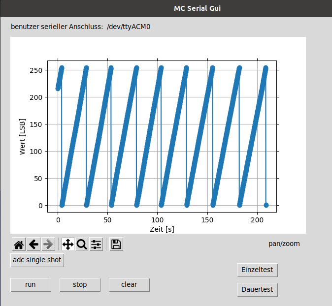

OP #7057553
Fehlerkorrekturen kann man natürlich beliebig weit treiben.
Innerhalb elektronischer Systeme wird nicht alles auf Fehler geprüft,
weil man davon ausgeht, dass die Datenübertragung zwischen den Bauteilen
zuverlässig ist z.B. I2C oder die meisten einfacheren Controllersystem
bei denen es z.B. zwischen der CPU und dem Speicher keinen Fehlercheck
oder Fehlerkorrektur gibt. So was fängt dann bei größeren Systemen wie
PCs an.
Vielleicht magst Du ein fehlertolerantes Protokoll in den Code einfügen.
Für mich reicht die Zuverlässigkeit der Übertragung im aktuellen Aufbau.
Das Bild zeigt den Zählerstand (8Bit) im MC über einige Minuten.

OP #7058238
Ok, vielleicht habt ihr Recht und ich sollte es mal mit fertigen
Kommunikationsprotokollen versuchen.
Hier als im Anhang der Frequenzgenerator mit SCPI Steuerung. Der
funktioniert jetzt zuverlässig inclusive Rückmeldung und Identifier.
Irgendwie ist es doch angenehm, wenn man mit der GUI den Status des
Gerätes abfragen kann.
Eigentlich ist die Benutzung der Library relativ einfach. Aber bis es
jetzt so funktioniert hat, war ich doch eine Stunde beschäftigt.
