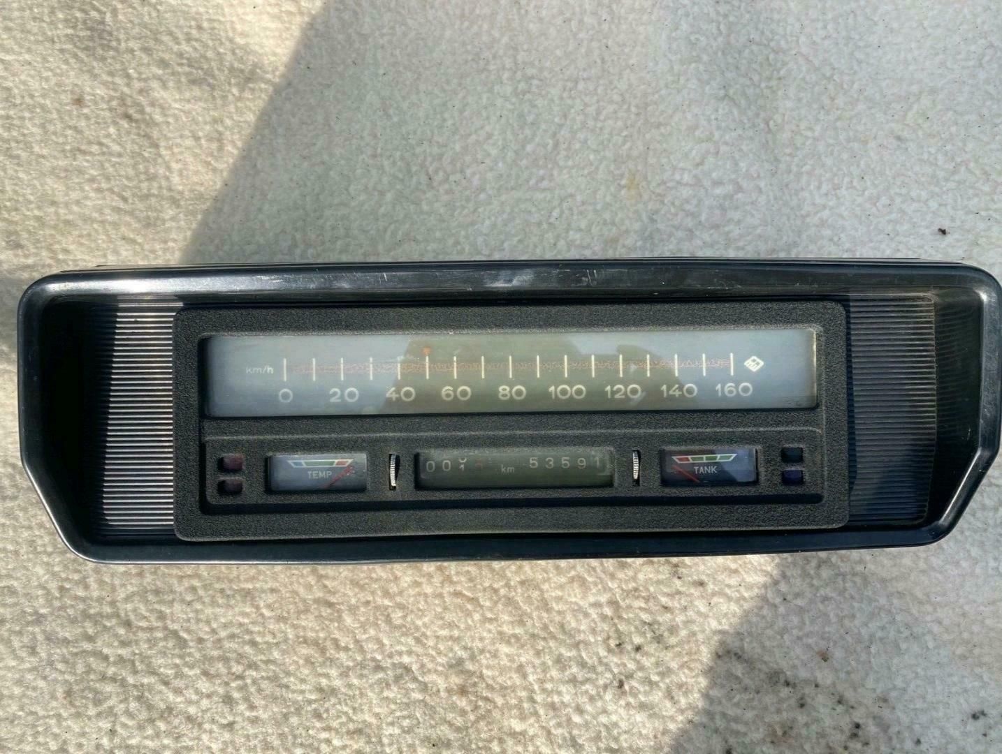

Hallo zusammen, ich bin auf der Suche nach einer Lösung für meinen Oldtimertacho. Ich habe einen Wartburg in dem ein anderer Motor mit Getriebe sitzt. Das Fahrzeug ist äusserlich original und auch die Innenaustattung soll es bleiben. Original ist ein Bandtacho (siehe Anhang) verbaut, dass heißt ein Umbau wie sonst vllt. möglich bei Rundinstrumenten ist so nicht möglich. Das Getriebe hat einen Hallgeber am Ausgang in dem sonst die Tachowelle steckt. Leider Lässt sich keine Welle verbauen, da ein Rahmenteil 4cm über diesen Anschluss verläuft. Meine Idee wäre also den Hallgeber zu nutzen und eine Kurze Welle per Motor anzutreiben. Meine elektronischen Kenntnisse sind allerdings eher rudimentär und deswegen suche ich hier nach Hilfe. Natürlich nicht gratis sondern ich würde auch dafür bezahlen. Eine Platine selber bestücken und löten bekomme ich hin aber die Entwicklung einer Steuerung leider nicht, auch habe ich keine Mimik um Chips zu programmieren. Ich habe hier im Forum auch schon gesucht, es gab ein ähnliches Thema allerding ohne Lösung zum Schluss. Was eventuell kmifflig wird ist die vermeintliche Drehzahl an der Welle, bei einem W(K)-Wert von 1,0 wäre die Wellendrehzahl bei 200km/h 3333UpM. Ich hoffe ihr habt einen Ansatz für mich, vielleicht gibts ja noch eine andere Lösung. Besten Dank vorab, Matthias.

Matthias A. schrieb: > bei einem W(K)-Wert von 1,0 wäre die Wellendrehzahl bei 200km/h 3333UpM. 200 km/h kann der Tacho doch gar nicht anzeigen. Es wären also maximal 2666 RPM nötig. Sensored BLDC drehzahlgeregelt ansteuern, wäre hier mein Tip. Eingang des Drehzahlreglers ist dann dein Hallgebersignal.

Matthias A. schrieb: > Was eventuell kmifflig wird ist die vermeintliche Drehzahl an der Welle, > bei einem W(K)-Wert von 1,0 wäre die Wellendrehzahl bei 200km/h 3333UpM. Das ist doch kein Problem, das bekommt man ja sogar mit einem Schrittmotor noch hin.
Matthias A. schrieb: > Leider Lässt sich keine Welle verbauen, da ein Rahmenteil 4cm > über diesen Anschluss verläuft. Die Frage ist, ob eine passende Bohrung im Rahmenteil zulassungstechnisch schwieriger wäre, als einen gebastelte elektrische Tachoansteuerung. Ansosten hatten, wenig überraschend, auch andere schon das Problem, z.B.: http://www.e9-forum.de/viewtopic.php?t=27197 Beitrag "Ansteuerung Schrittmotor" usw. Die kommen alle letztendlich auf das Ding hier: https://www.dakotadigital.com/index.cfm/page/ptype=product/product_id=886/mode=prod/prd886.htm Oliver

Danke erstmal für eure Anregungen: Werner schrieb: > 200 km/h kann der Tacho doch gar nicht anzeigen. Es wären also maximal > 2666 RPM nötig. > > Sensored BLDC drehzahlgeregelt ansteuern, wäre hier mein Tip. Eingang > des Drehzahlreglers ist dann dein Hallgebersignal. ja richtig die werden im Tacho nicht angezeigt, aber der Wegstreckenzähler müsste das glaube dann abbilden. Danke für die Idee mit dem BLDC Oliver S. schrieb: > Die Frage ist, ob eine passende Bohrung im Rahmenteil > zulassungstechnisch schwieriger wäre, als einen gebastelte elektrische > Tachoansteuerung. > > Ansosten hatten, wenig überraschend, auch andere schon das Problem, > z.B.: > http://www.e9-forum.de/viewtopic.php?t=27197 > Beitrag "Ansteuerung Schrittmotor" > > usw. > > Die kommen alle letztendlich auf das Ding hier: > https://www.dakotadigital.com/index.cfm/page/ptype=product/product_id=886/mode=prod/prd886.htm > > Oliver Die Bohrung für die Tachowelle mit Überwurf würde die Strebe um 30% schwächen, das möchte ich nicht und mein Prüfingeneur auch nicht. Das Gerät aus USA ist interessant allerdings muss ich gestehen mit vermutlich 500€ auch ein teure Angelegenheit. Ich hatte gehofft mit 150-200€ davon zu kommen. Christian M. schrieb: > Bei Nachrüst Motorrad Tachos achtet der TÜV darauf, das diese eine > Prüfnummer haben. Ein selber gebautes "Dings" geht oft nicht durch die > Prüfung sofern man es als solches erkennen kann. Lass das original tot > eingebaut und mache einen 52mm Tacho dran. das mit dem TÜV ist eh eine Sache, da in das Fahrzeug sowieso Motor, Getriebe und Bremsen so nicht reingehören ist das mit dem Tacho glaube nicht ganz wichtig sofern er korrekt anzeigt. Das mit dem Zusatztacho wäre die allerletzte Variante für mich persönlich.
Anja schrieb: > Kleiner Synchronmotor für 12V. > Hat bei 50Hz 3000U/min. > Zum Antrieb reicht ein NF Verstärker. > Jetzt das Signal in die richtige Frequenz wandeln. Ja, eine passende Frequenz kann ein Aduino erzeugen. Der Wegstrecken- zähler dürfte nicht allzugenau sein. Dem TÜV wird das zwar nicht gefallen, aber vielleicht übersieht er ja die Anpassung.

Anja schrieb: > Kleiner Synchronmotor für 12V. > Hat bei 50Hz 3000U/min. > Zum Antrieb reicht ein NF Verstärker. > Jetzt das Signal in die richtige Frequenz wandeln. Ob sich der Motor bei 2,7 Hz (ca.10 km/h) noch drehen mag? Selbst wenn, bekommt die Geschwindigkeitsanzeige Parkinson ("Tatterich").

Moin, Matthias A. schrieb: > Meine Idee wäre also den Hallgeber zu nutzen und eine Kurze Welle per > Motor anzutreiben. Meine elektronischen Kenntnisse sind allerdings eher > rudimentär und deswegen suche ich hier nach Hilfe. Da wuerd' ich mal vorschlagen: Mach doch erstmal den mechanischen Teil, also guck' dir einen entsprechenden Motor aus und papp' den an die Tachowelle zum Tacho. Waere evtl. gut, wenn der Motor nicht zu exclusive Anforderungen an Betriebsspannung und Leistung stellt. Auch schick waere es wahrscheinlich, wenn der Motor, so es kein Stepper ist, irgendwie auch elektrische Rueckmeldung ueber seine tatsaechliche Drehzahl geben koennte, also evtl. auch ein Hallgeber an Zahnrad oder sowas haette... Gruss WK

Matthias A. schrieb: > Getriebe hat einen Hallgeber am Ausgang Dann prüfe doch, ob jetzt bei 10m je ein Impuls kommt. Das sollte eine Tachowellenumdrehung ergeben, wenn ich mich so erinnere. Dann könnte man überlegen mit simulieren.

Das Signal des Hallsensors geht durch ein Monoflop, anschließend durch einen Tiefpass. Je höher die Drehzahl, um so höher ist dann die Gleichspannung am Ausgang. Jetzt einfach nur noch das Gleichspannungssignal auf einen Emitterfolger (NPN-Transistor) schalten, der einen kleinen Spielzeugmotor mit passender Welle antreibt.

Matthias schrieb: > Hierzu kann ich schon sagen, dass der Geber 7 Impulse pro Radumdrehung > macht. Das ist schonmal sehr schoen. Und wenn du dir deinen Tacho-Anregungsmotor ausgeguckt und mechanisch angeflanscht hast, wirst du sagen koennen, wieviel Impulse dann dessen Geber ausgibt, wenn du z.b. per Labornetzteil irgendeine Spannung an dem Ding einstellst, so das der Tacho z.b. 100km/h anzeigt oder sowas. Und welche Distanz dein Automobil bei einer Radumdrehung zuruecklegt. Dann brauchst du nur noch einen Gutmuetigen von hier, der diese Angaben dann entsprechend in einen attiny13 oder µC aehnlicher Groesse packt, eine Treiberstufe fuer deinen Motor drannagelt und fertsch. Gruss WK

so habe jetzt den Motor mit Treiber dazu gekauft. nach meiner Rechnung wie folgt: K Wert Tacho gleich 1,0 sprich 1000 U pro km Radumfang 1,71m sprich rund 585 U pro km der Geber macht 7 Impulse pro Umdrehung also 4095 I pro km der Treiber kann minimal 400 Steps pro Impuls sprich 1 U pro Puls bräuchte also eine Schaltung die mir die Hallimpulse um der Faktor 0,244 reduziert. Der Geber wird wie mit 12V versorgt und gibt ein Impuls von mindestens 5V aus.

Matthias A. schrieb: > der Treiber kann minimal 400 Steps pro Impuls sprich 1 U pro Puls Versteh ich net. Der Sachverhalt ist eher: Der Motor braucht 400 Schritte (Pulse) pro Umdrehung... Also aus einem Hallimpuls musst du 97,68 Steps (Pulse) für den Schrittmotor machen. Mikrocontroller zum Auswerten de Hallsensors, Geschwindigkeit errechnen, gleichmäßige Pulse (mit passender Rampe) generieren. Aber: Schrittfrequenz für 2000rpm (120km/h) ist 13,33kHz. Ansteuerung also mit 3,33kHz. Bei der angegebenen Induktivität von 110mH wäre das ein Scheinwiderstand von 2,3kOhm. Macht an 12V noch 5mA Spulenstrom. Das wird sportlich wenn sich da noch was drehen soll ... auch ganz ohne Last.

Moin, Also wie da jetzt genau die Teiler/Multiplikatoren ausfallen, halt ich momentan erstmal fuer nicht so ganz wichtig. Da wird man durch Programmieren schon noch was machen koennen. Fuer mich sieht das grad so aus: Der Tacho geht laut Bild bis 160km/h. Um die anzuzeigen, braucht der also 160000 U/h = 2666.7U/min = 44.44 U/sec Damit der Schrittmotor sich so schnell dreht, muss also am Impulseingang des Treibers z.b. eine Frequenz von 17.778 kHz anliegen. Wenn die Kiste mit 160km/h unterwegs ist, dann wuerde ich mit der momentanen Informationslage dann also ein Signal mit ca. 182Hz vom Hallgeber erwarten. Das hoert sich fuer mich noch alles nach Frequenzen an, die man mit einem kleinen µController ganz gut im Griff haben kann. Ich mach' mir eher Sorgen, ob das mechanisch alles so klappt, also der Stepper kraftschluessig und ohne Unwucht oder Schlupf es schafft, diese Drehzahl an den Tacho zu bringen. Gruss WK
ok ich mache folgendes: sobald die Komponenten da sind schaue ich mit an ob die Antriebkraft ausreichend ist und wie stark die Abweichung im Tacho selber ist. Am Geber prüfe ich nochmal die Impunlszahl pro Umdrehung. Stephan schrieb: > Mit dem Treiber und Motor und Einstellung 400 pulse/rev. brauchst du 800 > Pulse für eine Umdrehung. achso dann habe ich das falsch interpretiert, ich dachte ein Impuls generiert 400 steps.

so mal eine kurze Rückmeldung. Adapter ist gebaut und auch funktionsfähig. Motor musste ich gegen einen Leistungstärkeren tauschen. Größtes Problem war eigentlich die Versorungsspannung des Motors. Bei 12-13V geht da nicht viel (über 1000upm)... Die Testansteuerung lief über arduino, weil der impulsgenerator den ich mir geborgt hatte nicht so wollte wie ich, deswegen wird der Rest auch über ihn laufen. mit der Genauigkeit ist es sowieso sekundär (verlorene steps/Trägheit der Impulsumwandlung/booten des arduino), weil der Tacho eine eigene Abweichung hat die +/- (eher minus) 5km/h beträgt bei gleicher stepzahl. bin aktuell nicht vor Ort, deswegen kann ich die genauen Werte nicht nennen, aber für 160km/h Anzeige braucht der stepper rund 4000 upm...
Moin, webster schrieb: > Motor musste ich gegen einen > Leistungstärkeren tauschen. Na, dann war ich ja nicht umsonst in den Vorlesungen: "Bauchgefuehl fuer Ingenieure I+II" ;-) Mal&Beschrifte doch mal ein Bild, was du da jetzt momentan alles in welcher Reihenfolge elektrisch (und mechanisch) verschaltet hast fuer den Testaufbau und wie's dann spaeter im Auto ausschauen soll. Evtl. Nichtlinearitaeten im Tacho oder sonstwo sehe ich erstmal als ziemlich unkritisch an, wenn die konstant sind. Dann wird man's per Software kompensieren koennen. Gruss WK
