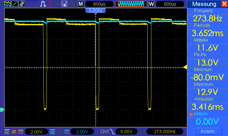

Hallo!
Habe folgendes "Problem". Fahre einen Oldtimer mit modernem
Einspritzmotor und Getriebe. Das Getriebe hat leider nur noch einen
elektronischen Sensor oder man kann das TTL-Geschwindigkeitssignal des
Einspritzgerätes nutzen (4000 Pulse pro Meile). Möchte nun mit einem
Elektromotor den Tacho entsprechend antreiben. In den USA gibt es
fertige Geräte aber für 400$ plus.

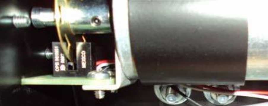

Diese Geräte werden durch einen geregelten Gleichstrommotor angetrieben
(man sieht eine Gabellichtschranke, die eine Lochscheibe an der
Motorachse abfrägt). Ich denke man könnte auch einen Schrittmotor mit
entsprechendem Steuermodul einsetzen, das einen direkten TTL-Eingang
hat. Leider kenne ich mich zu wenig aus, um das Ganze umsetzen zu
können, deshalb benötige ich hier entsprechende Hilfe. Danke für Tipps
im voraus!

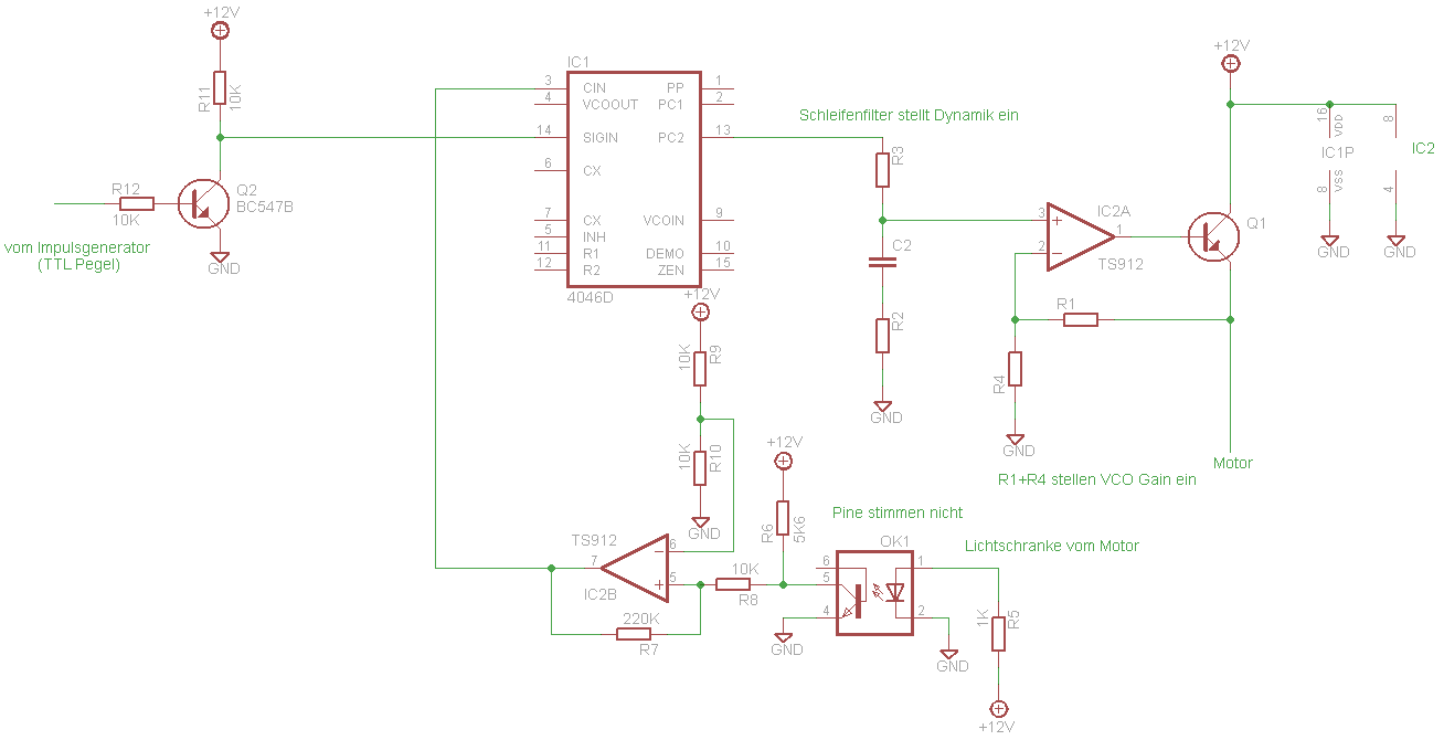

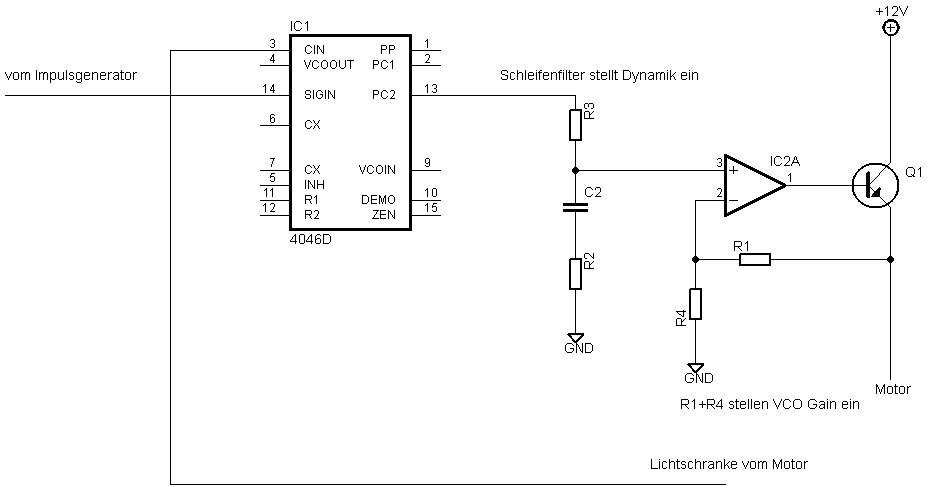

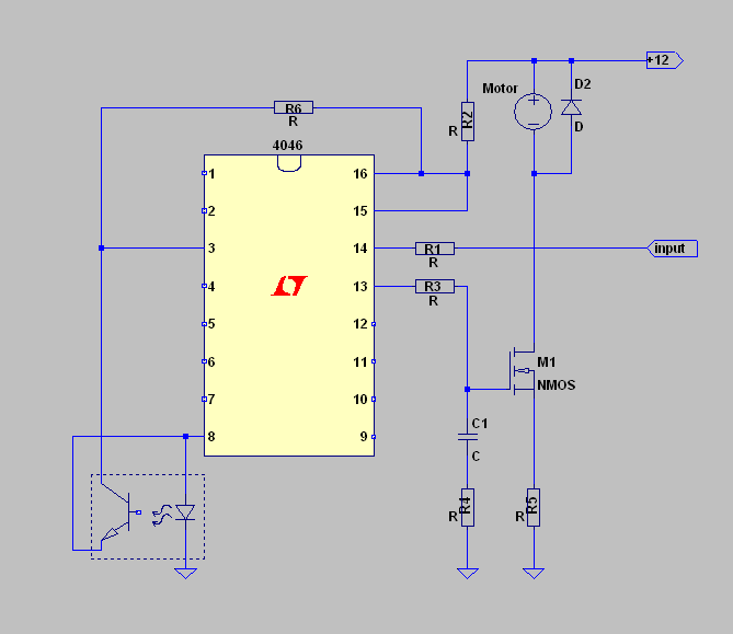

Moin Forum, hallo Niterider,
wo liegt denn jetzt das Problem?
Es muss ein kleiner DC-Motor mit einer variablen Spannung betrieben
werden. Denken wir uns mal einen MOSEFT-Sourcefolger, dessen Gate von
einem Kondensator gesteuert wird.
Wenn die Kleinmotor-Drehzahl zu hoch ist, so wird die
Kondensatorspannung vermindert. Und wenn sie zu niedrig ist, so wird sie
erhöht.
Ob die Drehzahl zu hoch oder zu niedrig ist, das entscheidet ein
Phasenvergleicher. Wir kennen derartige Schaltungen von PLLs. Nur in
unserem Fall müssen wir halt die Drehzahl des Kleinmotors mit der
Drehzahl der Steuerimpulse vergleichen.
Dazu genügt tatsächlich eine auf der Achse des Kleinmotors angebrachte
Scheibe mit einen oder mehreren Löchern und eine Gabellichtschranke aus
ner alten PC-Maus. Ganz genau wie bei den teuren Industriegeräten.
Mehr als 10 diskrete Bauteile sollten wir nicht verballern. Die
Berechnung und Konstruktion macht das Forum. Schwierige Mechanikarbeiten
sind auch nicht nötig: es beschränkt sich auf die Ankopplung der
Tachowelle und Anfertigung/Abtastung der Scheibe. Und die paar Bauteile
wird Niterider ja wohl zusammenlöten können.
Wie siehts aus, Niterider? Wär das ein denkbarer Lösungsweg für Dich?
VG
Fred

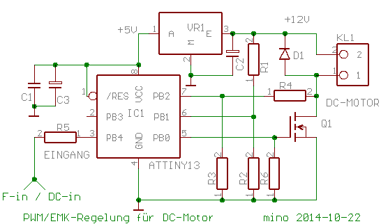

Für Frequenzvervielfachung gibt es einfache Schaltungen, z.B.
http://www.mino-elektronik.de/Generator/takte_impulse.htm#bsp4 oder man
programmiert eine Schaltung entsprechend um:
Beitrag "Schrittmotoransteuerung mit A4982 und ATmega328", dass die
Eingangsfrequenz direkt in Motordrehzahl umgesetzt wird.
Ein Schrittmotor hat den Vorteil, dass die Drehzahl nicht gemessen
werden muß. Ein DC-Motor läßt sich dafür leichter ansteuern.
Das würde ich danach entscheiden, was mechanisch am einfachsten zu lösen
ist.

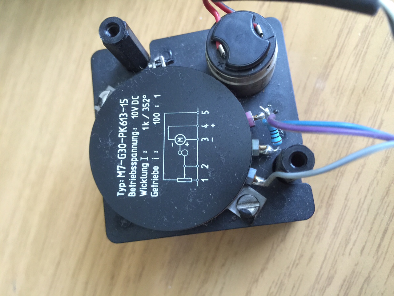

Man könnte es sich allerdings auch ganz einfach machen und einfach die
alte Tachomechanik entkernen und den Drehzeiger direkt von einem
Schrittmotor antreiben
Beitrag "Re: Kleine Helferlein"
VG
Fred

Ist mir noch eingefallen, hier der Link zum Originalteil mit Bildern der
Elektronik. Diese sieht nicht unkomplex aus. Aber wie gesagt, ich
brauche nichts hochgenaues, evtl. ist die Elekronik dann einfacher. Oder
eben die Schrittmotorvariante mit viel vorgefertigter Elektronik.
Überlasse ich aber den Spezialisten hier im Forum.
http://www.atrol.com/cx30/

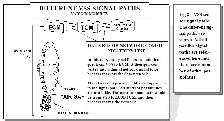

Es ist besser das aufbereitete Signal des Einspritzgerätes zu nehmen als
das des Sensors. => Muss man das Signal galvanisch trennen wenn wir auf
eine andere Elektronik gehen? Z.B. durch Optokoppler?
Frage gerade noch parallel in Ami-Foren nach, ob jemand noch bessere
Infos bzgl. des Geschwindigkeitssignals hat.
Niterider schrieb:> Es ist besser das aufbereitete Signal des Einspritzgerätes zu nehmen als> das des Sensors. => Muss man das Signal galvanisch trennen wenn wir auf> eine andere Elektronik gehen? Z.B. durch Optokoppler?> Frage gerade noch parallel in Ami-Foren nach, ob jemand noch bessere> Infos bzgl. des Geschwindigkeitssignals hat.
Dazu brauchen wir alle Infos, die wir kriegen können. Egal ob für die
high- oder die low-tech-Lösung.

hätte schon kleinste Gleichlaufschwankungen sofort gehört.
Fred Quinny schrieb:> Ich hab Angst bekommen vor dem großen Fangbereich und falschen> Rastungen.
Die ist unbegruendet. Du darfst halt nicht den XOR Phasenvergleicher
nehmen sondern den Flankensensor. Da ist zwar der Fang und Haltebreich
sehr gross aber das ist auch so gewollt. Auf Vielfache der Frequenz kann
der nicht einrasten, das ist nicht moeglich. Bei PLL
Frequenzvervielfacher wird nur der Flankensensitive genommen.
Fred Quinny schrieb:> Das sieht klasse aus, Helmut!
Danke!
Ich kann dir nur keine Werte dranschreiben.
Dazu muessten einige Angaben bekannt sein.
Daempfungs des System im allgemeinen 0.7 (Optimale Daempfung)
Eigenfrequenz des Systems (Duerfte bei einige Hz liegen)
VCO Gain abhaengig von der Motorkennlinie und der Impulsscheibe.
Die Einheit ist Hz/Volt. Also welche Frequenz erzeugt der Motor bei
welcher Spannung.
Der Phasenvergleichergain ist fest: VCC/(4 * Pi)
Je nachdem wie der VCO Gain ausfaellt muss man den Verstaerker
einstellen.
Sonst kann man die Eigenfrequenz (Natural Frequency) und die Daempfung
(Damping Factor) nicht vernueftig einstellen.
Mir Eigenfrequenz ist jetzt nicht die Vergleichsfrequenz gemeint. Also
das was der Motor an Impulsen erzeugt.
Im allgemeinen dimensoniert man die Eigenfrequenz = Vergleichsfrequenz /
100
Ich denke, dass man Deine Lösung mit Schutzmaßnahmen auch auf (fast) 10
Bauteile runterbekommt. Versuch auch mal das Drumrum hinzuzeichnen.
TTL-Eingang passt ja. Da sollte allerdings noch ein Schwutzwiderstand in
Serie, damit die Chip-internen Schutzdioden funktionieren.
5V-Zenerdiode mit Vorwiderstand. Kondi ist entbehrlich, wenn wir
aufpassen, dass die EMK die BE-Strecke nicht runiert. Vielleicht kriegen
wir den Motortreiber aber noch eleganter hin. Möglichst ohne OPV.
Und für die Lichtschranke noch zwei Widerstände.
Fred Quinny schrieb:> Ich denke, dass man Deine Lösung mit Schutzmaßnahmen auch auf (fast) 10> Bauteile runterbekommt.
Dein Spass in allen Ehren aber meinst du das bringst. Das ganze
Huehnerfutter kostet doch nix.
Fred Quinny schrieb:> Ja... genau... wir machen keinen Sourcefolger sondern ne Source- bzw.> Emitter-Schaltung. Also eine mit Verstärkung. Dann werden wir den OPV> los.
Wuerde ich nicht machen. Du belastest damit das Schleifenfilter. Mir OP
hast du die moeglichkeit alles unabhaengig einzustellen. Der OP kostet
nix und die 2. Haelfte kann man als Schmittrigger fuer die Lichtschranke
gebrauchen.
Fred Quinny schrieb:> TTL-Eingang passt ja. Da sollte allerdings noch ein Schwutzwiderstand in> Serie, damit die Chip-internen Schutzdioden funktionieren.
Die 4046 PLL laesst sich mit auch mit 12 .. 15V betrieben (CMOS)
Helmut Lenzen schrieb:> Du belastest damit das Schleifenfilter.
Mit den paar hundert pF eines kleinen MOSEFTs?

Fred Quinny schrieb:> Helmut Lenzen schrieb:>> Du belastest damit das Schleifenfilter.>> Mit den paar hundert pF eines kleinen MOSEFTs?Helmut Lenzen schrieb:> Je nachdem wie der VCO Gain ausfaellt muss man den Verstaerker> einstellen.> Sonst kann man die Eigenfrequenz (Natural Frequency) und die Daempfung> (Damping Factor) nicht vernueftig einstellen.
Du hast da ein Schleifenfilter, das steuert den VCO an. Und diesen VCO
muessen wir einstellen koennen in seiner Kennlinie. Ist der Gain zu
klein muss die Eigenfrequnz kleiner werden damit das System vernueftig
einschwingt.
Allerdings wird das ganze dadurch lahm wie ein Schnecke. Der OP ist da
nicht drin weil ich davon soviele habe oder ich Aktien von TI besitze
Du machst dir dadurch das Leben unnoetig schwer.
Fred Quinny schrieb:> Dann kann er aber mit dem TTL-Signal nichts anfangen.
Man kann sich jetzt eine Versorgung von 5V basteln oder das Signal auf
12V bringen.
high-tech wird garantiert größer, aufwändiger und teurer. Nur 12
Bauteile ist elegant.
Ich hab PLLs bis jetzt nur in höherfrequenten Anwendungen mit geregelter
Versorgung gehabt. Daher fallen mir zu der Spice-Schaltung noch 3 Fragen
ein:
Fehlt da vielleicht noch ein Kondensator für die IC-Versorgung bzw. ist
die so unkritisch?
Kommt der Baustein mit der variablen Phasenlage zurecht?
Funktioniert das auch bei TTL-Ansteuerung (z.B. 0,5V/3V)?
Helge A. schrieb:> Fehlt da vielleicht noch ein Kondensator für die IC-Versorgung bzw. ist> die so unkritisch?
Der sollte auf jedem Fall dran sein. Ist schliesslich ein Logik IC mit
den gleichen Regeln wie andere auch.
Die PLL regelt auf 0 Grad Phasenlage aus.
Wenn man die Versorgung auf diese Spannung auslegt.
Fred Quinny hat da wieder mit der Versorgung getrickst, finde ich zwar
jetzt nicht so gut muss er halt ausprobieren.
Ob er ein funktionierendes 4046 Modell fuer LTSpice hat weiss ich nicht.
Helmut Lenzen schrieb:> Ob er ein funktionierendes 4046 Modell fuer LTSpice hat weiss ich nicht.
Ich hab Spice nur zum Schaltplanmalen benutzt.
Kondensator wär ich dagegen. Die interne Z-Diode muss reichen. Wenn die
Bordspannung unter deren Spannung absinkt, dann braucht man auch kein
Tacho mehr sondern ne Werkstatt.
m.n. schrieb:> Helge A. schrieb:>> high-tech wird garantiert größer, aufwändiger und teurer. Nur 12>> Bauteile ist elegant.> Stimmt, wie man sehen kann ;-)
Klasse! Könnte Dich knuddeln. Ich liebe solche Wettbewerbe :)
Helge A. schrieb:> Funktioniert das auch bei TTL-Ansteuerung (z.B. 0,5V/3V)?
Dann natürlich nicht. Dann müssten wir nen Pullup opfern. Aber wir
kriegen ja hoffentlich noch bessere Daten.

Hallo M. Klingenberg,
nun mal langsam. Helmut hatte ne gute Idee und ich hab daraus eine
Sparschaltung gemacht. Wir haben noch Probleme:
1. ist Helmut damit offensichtlich noch nicht ganz einverstanden.
2. Helge hat angemerkt, dass ein knappes TTL-Signal von der Schaltung
nicht richtig verarbeitet werden kann.
3. Die Inbetriebnahme der PLL geht nur mit Messungen.
Wir brauchen aber in jedem Fall Daten!
Wir brauchen TTL-Pegel, Impuls- und Pausenlängen und das möglichst bei
Minimal- und Maximalgeschwindigkeit.
Genau diese Angaben braucht auch die high-tech-Fraktion.
Die musst Du jetzt messen. Erst DANN wissen wir mehr. Dann wissen wir
auch, ob wir noch was am Schaltbild nachbessern müssen.
BTW: Deine Bordspannung ist doch 12V, oder?
VG
Fred

Motor auf eine Grundplatte setzen und für die Motorwelle eine Klemmung
drehen, die die Motorwelle mit der Tachowelle verbindet. An diese
Klemmung wird eine Scheibe angedreht, die vier Bohrungen hat. Die
Gabellichtschranke wird auf die Grundplatte montiert.
Bordspannung ist 12 V
Hab noch folgendes zum TTL Siganl gefunden, siehe auch Anhang.
Example 2. Most GM vehicles have a VSS-ECM-Class 2 data bus path. In
this arrangement, the Instrument Cluster, Radio Control head, Chime
controller and Cruise Control modules get the VSS signal over the data
bus. The ECM is the only module that is hard-wired to the VSS and it is
the one responsible for the data bus VSS signal transmission. A no-VSS
code on the instrument panel module, for example, right away points to a
possible data bus or an instrument panel problem. This can be verified
by simply scanning the ECM for a VSS signal while spinning the tires on
a raised vehicle. If it does have an active VSS PID on the network and
the other modules also see this signal over the data bus, then the
instrument cluster or related circuit is at fault. By tracing the signal
path we can determine if it is a data bus, wiring or a module problem.
ich versteh überhaupt nicht, worum es da geht. Wir brauchen die Daten
des VSS-Signals. Alles anderen Kommunikation scheinen Protokolle zu
sein.
VG
Fred
Fred Quinny schrieb:> Wie gewinnst Du denn die EMK, m.n.?
PB1 und PB2 sind auch Analogeingänge. In der PWM-Pause kann man die
Generatorspannung des Motors als Differenzspannung messen. Man nimmt den
letzten Wert, bevor das PWM-Signal wieder aktiv wird. Die notwendige
Filterung macht der µC nebenbei.

m.n. schrieb:> In Billigbuchtheim gibt es die auch mit Encoder.
Um so besser, dann erspart er sich die Lichtschranke und kann das Teil
direkt an den Tacho anflanschen.

Hallo!
Hab mich mal mit der Schaltung beschäftigt. Kann mir jemand auf die
Sprünge helfen wie die LED der Gabellichtschranke leuchten soll? Qiunny
erwähnte dies als "komische" Beschaltung des GND.
M. Klingenberg schrieb:> Hab mich mal mit der Schaltung beschäftigt. Kann mir jemand auf die> Sprünge helfen wie die LED der Gabellichtschranke leuchten soll? Qiunny> erwähnte dies als "komische" Beschaltung des GND.
Ja Qiunny hat das schon eine seltsame beschaltung gemacht um sich den
Vorwiderstand der LED zu sparen. Er nimmt einfach das IC selber als
Vorwiderstand inc. der im IC enthaltenen Z-Diode. Vergiss das ganze
einfach mal. Nimm lieber meine Schaltung wo das alles mit separaten
Schaltungsteilen realisiert wird.

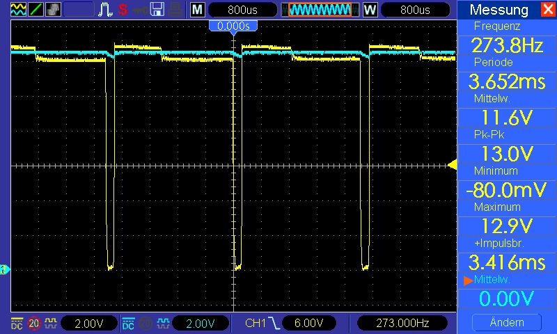

Bunte Bilder sagen mehr:
Die gelbe Kurve ist das Signal an Motor- und die blaue an Motor+, was
der 12V-Versorgungsspannung entspricht.
Man sieht die PWM-Frequenz mit 273 Hz mit der kurzen Einschaltzeit des
FET gegen GND. Der anschließende Rückschlagimpuls wird durch die Diode
auf ca. 12V + 0,4V begrenzt. Danach kommt die Generatorphase des Motors,
woran zu erkennen ist, dass etwa 0,6V vom Motor generiert werden
(Differenz zwischen blauer und gelber Linie). Gemessen wird diese ganz
am Ende, bevor der PWM-Impuls wieder aktiv wird.
Der Motor macht ca. 1,5 Umdrehungen/s im Versorgungsspannungsbereich von
7 - 16 V, belastet oder unbelastet. Das ist ja der Sinn der Geschichte.

Wie wird bei deiner Schaltung die Gabellichtschrabke eingebunden?
Ähnlich wie bei der anderen nur die LED wird über Vorwiderstand an die
12V angeschlossen oder?
Die Diode parallel zum Motor muss wohl auch sein.
Für was braucht man das IC 2 (ist ein Operationsverstärker oder?)
Der Transistor für die Motoransteuerung muss die Leistung des Motors
aushalten.
Niterider schrieb:> Wie wird bei deiner Schaltung die Gabellichtschrabke eingebunden?> Ähnlich wie bei der anderen nur die LED wird über Vorwiderstand an die> 12V angeschlossen oder?
In etwa so. Mal sollte aber mit dem 2. OP im Gehauese einen Komparor
aufbauen um saubere Schaltflanken zu erhalten.
Sollte man machen.
Der trennt das Schleifenfilter von de Endstufe und bewirkt eine
Spannungsverstaerkung. Somit kann man den VCO Gain separat einstellen.
Der VCO Gain ist das Verhaeltnis zwischen Motorimpulsen und
Motorspannung.
Hat also die Einheit Hz/V. Ist er zu klein arbeitet die Regelung nicht
vernueftig.
> Der Transistor für die Motoransteuerung muss die Leistung des Motors> aushalten.
Yepp muss er. Aber so riesig ist der Motor ja jetzt nun auch wieder
nicht.

@Helmut Lenzen
Könntest Du mir noch die Gabellichtschranke einzeichnen?
Welches Bauteil brauche ich als Operationsverstärker?
M. Klingenberg schrieb:> Könntest Du mir noch die Gabellichtschranke einzeichnen?>
Gemacht.
Steht im Plan.
M. Klingenberg schrieb:> vielen Dank für die rasche Antwort, sehr nett!!!> Denke, dass ich jetzt alles weiß, um Teile zu bestellen.
Bitte sehr. Aber denke daran das ist keine fertige Bastelanleitung mit
Erfolgsgarantie. Das ist lediglich ein Schreibtischentwurf.

Hallo Axel,
Versteh ich das richtig?
In das Schleppservo kann ich mit der Tachowelle, mit Adapter rein.
Der interne Motor kann dann die abgehende Welle wieder antreiben.
Und einstellen lässt sich die sozusagen Übersetzung dann auch.
Wenn´s das is? Wo Krieg ich´s her?
Gruß Jörg

In der Zwischenzeit hatte ich Schaltungen und Programme gemacht, mit der
sich Dein Problem sehr einfach würde lösen lassen. Zum einen einen
Frequenz-Spannungswandler, der jeden Impuls der Tachowelle direkt in
eine proportionale Spannung wandelt:
http://www.mino-elektronik.de/fmeter/fm_software.htm#bsp11
Der Frequenzbereich müßte angepaßt werden, was aber nur eine Konstante
im Programm ist.
Die Ausgangsspannung kann man (ggf. über ein Trimmpoti zur
Feinjustierung) auf einen Drehzahlregler geben, der damit einen DC-Motor
steuert: Beitrag "Drehzahlregler für DC-Motor, ATmega48-328"
Ich glaube, Du hattest Dir seinerzeit einen passenden Motor schon
besorgt gehabt.

@sobbl
nicht ganz :)
Du kanst an den "Sollwertgeber" ( so heissen die Dinger richtig) deinen
Tachozeiger anbauen und übers Poti auslesen, wo der gerade steht. Diesen
Potiwert kannst Du dann als Regelgröße verwenden, um die Position des
Zeigers über den internen Motor zu manipulieren. Ist sowas, wie ein
"Motorfader", nur in Rund und endlos.
