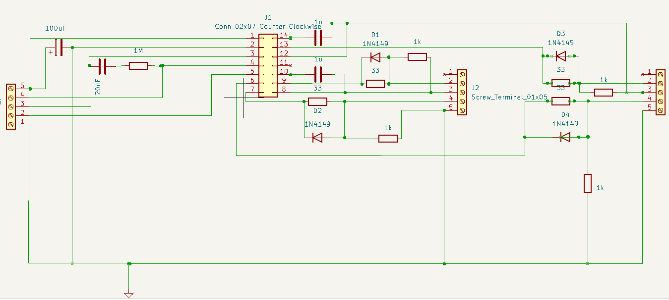

Mein Dual IGBT FF150R12RT4  benötigt eine Gatespannung von VGEth  5,8
Volt.
https://www.infineon.com/dgdl/Infineon-FF150R12RT4-DS-v02_01-EN.pdf?fileId=db3a304327b8975001280604608b6165
Der Treiber IRS2453 liefert aber leider nur VLO1, VLO2 Low side output
voltage range = -0,3 Volt to +0,3 Volt.
https://www.infineon.com/dgdl/Infineon-IRS2453D-DataSheet-v02_00-EN.pdf?fileId=5546d462533600a40153567ac42f2814
Welches Bauteil eignet sich an dieser Stelle zur Anhebung der Spannung
um genau +5 Volt?

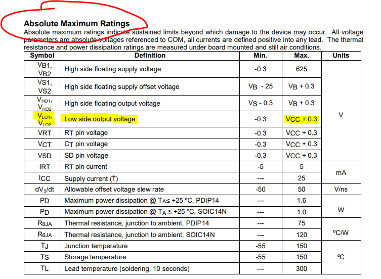

Also ich habe was anderes im Datenblatt gelesen...
Schaltplan? bzw. Bild vom Aufbau?

von Schorsch Z. (schorsch_z)
OK, habe ich da etwas falsch interpretiert?
Denkst du, es besteht auch nur die geringste Möglichkeit, dass so ein
Gatetreiber nur 0,3V hinbekommt? Welche Mosfet soll er damit treiben?
Die Angaben beziehen sich auf VB. Also VB+0,3V z.B. Oder wo auch immer
du falsch gelesen hast.

von Nop (Gast)
> 5,8 Volt.
Das ist die Spannung, unterhalb derer er zuverlässig sperren soll - und
nicht die, ab der er durchschaltet! Guck Dir mal auf Seite 5 das
Diagramm unten links an, dann wird das klar.
von Cyblord -. (cyblord)
Dann kommt dazu dass:
> VLO1,VLO2 - Low side output voltage
unter den Absolute Maximum Ratings steht. Also kein so gute Ort um die
gewünschten elektrischen Daten nachzusehen. Abgesehen davon dass da als
Wert VCC+0,3 steht. Aber so ein VCC kann man natürlich auch einfach mal
weglassen.

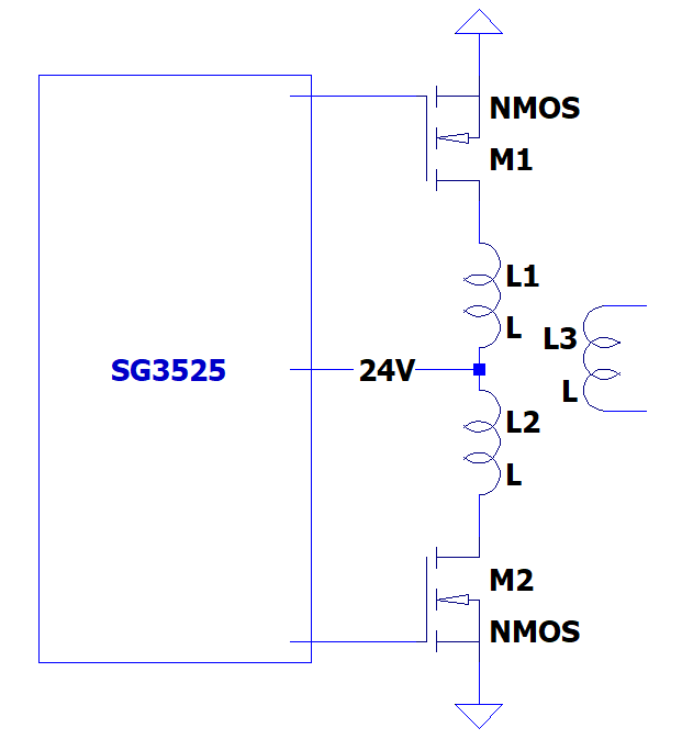

Vielen Dank für den Hinweis!
Ich werde jetzt mal dem Rat von Cyblord folgen und selbst ein Kicad
Projekt erstellen, das dann aber mit grosser Wahrscheinlichkeit nicht

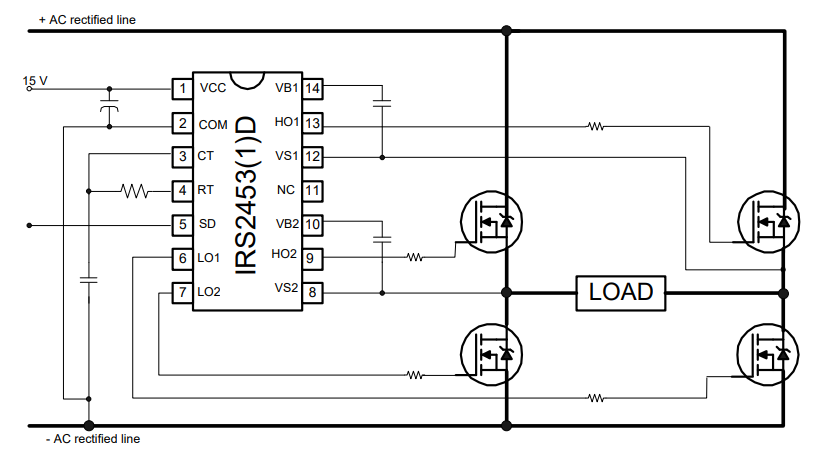

funktionieren wird. Ich fange mal mit dem Schema im Anhang an und hoffe,
dass ich hier Fragen stellen darf, wenn mir etwas nicht klar ist...

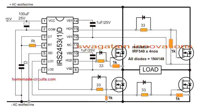

Eine Frage hätte ich jetzt schon, sieht das Schaltbild für die Profis
unter Euch richtig aus, oder habt ihr da an der einen oder anderen
Stelle Bedenken?
Viele Grüße
Georg
löblich.
Kicad scheint sehr merkwürdige Schaltpläne zu generieren.
Poste doch einfach mal deinen ersten Draft wenn er fertig ist. Was will
man mit so einem Bild da oben anfangen?
> Was will  man mit so einem Bild da oben anfangen?
Angeblich ist das der einfachste Inverter, bei dem man eine PV
Stringspannung von 600 V anlegen kann und dann bei der Stelle die mit
LOAD bezeichnet ist, einen geeigneten Transformator oder eine andere
Last betreiben kann.
Das würde ich gerne mal mit meinen 20 Jahre alten PV-Modulen
ausprobieren, falls die Schaltung 3 kW überhaupt vertragen kann ohne
dass das Ganze sofort in Rauch aufgeht. Teuer sind die Bausteine ja
nicht, da kann ich das Risiko mal eingehen.
Viele Grüße
Georg
> Kannst Du mir dieses Board so erweitern, dass meine beiden Dual-IGBT
> Module als Full-Bridge laufen, oder ist das völlig unmöglich?
Das ist doch schon eine Fullbridge - spassigerweise ohne jegliche
externe Ansteuerung, so das man sich fragt, was das überhaupt werden
soll.
Verlinke doch bitte mal deine Quelle, um rauszufinden, was das überhaupt
sein soll.
Ansonsten ist die Verwendung von bipolaren Kondensatoren an VB1 und VB2
unnötig. Da kann man auch gepolte benutzen.
Aha, das erklärt einen Teil. Das muss aber ein Übertrager für mittlere
Schaltfrequenzen sein, nicht etwa ein konventioneller Netztrafo.
Ausserdem musst du unbedingt noch eine Überstromschaltung einbauen.
Dafür gibts z.B. den SD Eingang am Chip.
Full Bridge:
http://www.learningaboutelectronics.com/Articles/Low-pass-filter-calculator.php#answer1
Angeblich ist das Teil mit
50Hz  RC = 5.30785562633 KΩ +  600nF
auch für einen 3000VA Ringkerntrafo geeignet.
Vielen vielen Dank für den Hinweis mit dem Überstrom und den SD PIN, es
war eine gute Entscheidung hier die Experten zu fragen. Ich dachte mir
gleich, ganz so einfach kann das doch nicht sein, sonst könnte es ja
jeder...

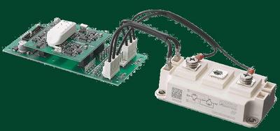

https://de.rs-online.com/web/p/leistung-entwicklungstools-motor-und-robotics/2251574
Das Entwicklungsboard sieht für mich wie eine Halbbrücke aus...
https://www.homemade-circuits.com/simplest-full-bridge-inverter-circuit/#comment-121186
Simplest Full Bridge Inverter Circuit
Last Updated on May 9, 2022 by Swagatam 243 Comments
Naja, immerhin ist der Autor ehrlich. Aber 'Simpelst' ist eben nicht
'Best'. Und er hätte sicher ein paar Hinweise auf die Gefahren geben
können.
Am besten beschäftigst du dich mal mit Sinusmodulation. Direkt dadrunter
ist schon mal eine dafür geeignate Schaltung, die mit den beiden IR2110.
Richtig angesteuert, kann so eine Brücke einen leicht zu filternden
Sinus liefern.
Das macht man heute am einfachsten mit einem Mikrocontroller.
Bei Interesse kannst du dir z.B. meinen Drehstrom Generator angucken:
https://www.mikrocontroller.net/articles/3-Phasen_Frequenzumrichter_mit_AVR
Wenn du nur Wechselstrom brauchst, reichen 2 Endstufen statt der 3.

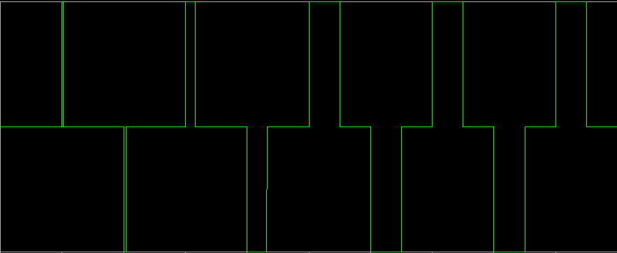

Kann es sein, dass das Rechteck ungefähr so aussieht?
Servus ohjeh,
wenn ich das vergesse würde ich ja nichts über Gate Driver IC's lernen.
Im Rahmen meiner Möglichkeiten, werde ich also das oben gezeigte
einfache Testboard des indischen Ing. erstellen und es mit niedriger
Gleichspannung (96 V) und unterschiedlichen Frequenzen (50, 500, 5000
Hz) testen und mir die Output Wellenform unter der Last einer 100W
Glübirne auf dem Oszi ansehen.
Viele Grüße
Georg

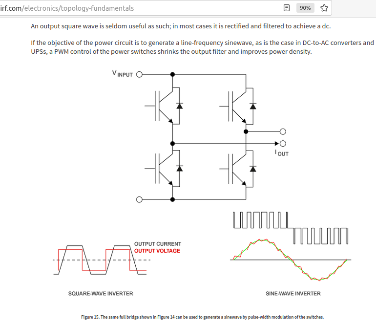

Ja, das kommt ungefähr hin. Linkes Bild natürlich. Rechtes Bild dann mit
Sinusmodulation.

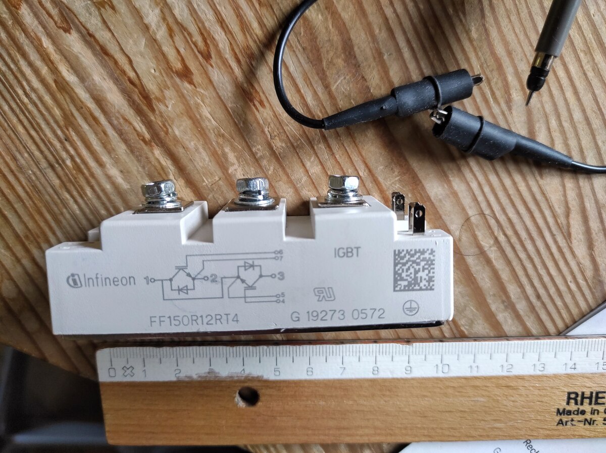

Schema + Layout + Gerber
Kann ich mit diesem Testaufbau herausfinden, ob es sich um Fake
Bausteine handelt die ich da für 16 Euro in China gekauft habe?
von H. H. (Gast)
Nein.
Aber poste doch einfach mal ein Foto deiner Teile.

Du hältst wohl nicht viel davon die Verbindungen im Schaltplan schön auf
dem Raster zu platzieren?
Ich hatte auto-connect nicht aktiviert, aber die Gerber Files wurden
trotzdem einwandfrei erzeugt.

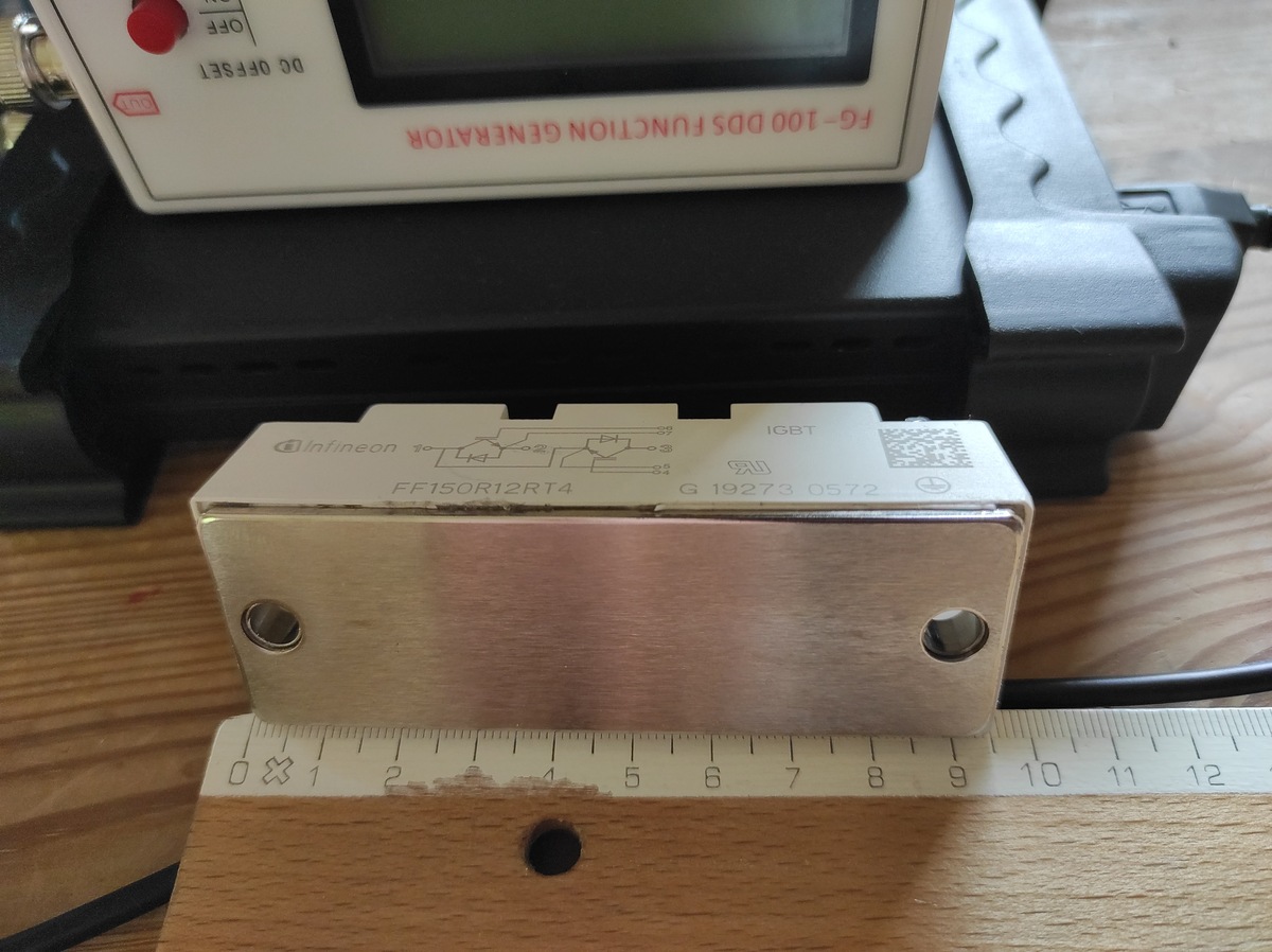

Mit welchen Test Szenarien könnte ich herausfinden, ob die IGBT Module
nicht gefälscht sind, weil sie eigentlich irgendwie zu preiswert
waren...
von Andre G. (andgst01)
> waren...
Alle Parameter so nachmessen wie im Datenblatt angegeben.
Könnte es einen Erkenntnisgewinn bringen wenn ich an einen einzigen der
IGBT's 98 Volt anlege und ihn mit einer Schaltfrequenz von 5000 Hz einen
1000 Watt Heizstab aus und ein schalten lasse?
Wenn der Baustein das 1 Stunde lang aushält ohne zu verbrennen könnte er
doch echt sein, oder?

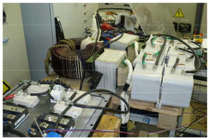

Das Foto aus der Tram-train Studie

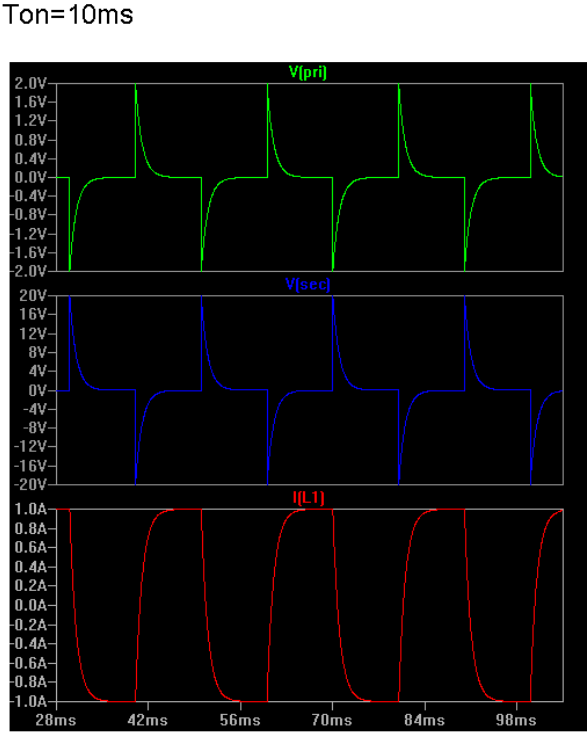

von Helge (Gast)
> 2 Stück 3000VA Netztrafos
Das ist logisch. Ringkerntrafos haben eine Restmagnetisierung von dem
Stromfluß vor dem ausschalten. Schon ein 600VA Ringkerntrafo, der im
Leerlauf ausgeschaltet wurde, kann dir beim nächsten Einschalten eine
13A-Sicherung mit ordentlichem Funken raushauen.
Wenn ich die Dinger am Selbstbau-Umrichter betreiben wollte, würde ich
mit schmalen Impulsen starten. siehe Bild.
Danke Helge, aber ich denke dafür reicht mein Know How nicht aus.

von Helge (Gast)
Soll ich froh sein, weil es keinen Knall gibt, oder traurig, weil du
aufsteckst? ;-)
top-down vs. bottom-up:
Fang doch mal mit was kleinem an: Nimm dir einen Baustein, der für sowas
geeignet ist, z.B. TL494 oder SG3525. Da reicht ein Kondensator, um
einen langsamen soft start zu erzeugen. Den kann man so beschalten, daß
50Hz rauskommen. 12V mit dem Baustein und 2 Mosfet auf einen kleinen
Halogentrafo, und an dessen Ausgang eine Glühlampe. Vielleicht bekommst
du damit ein Gefühl dafür, was "in groß" passieren wird.
Mit aufgeben wurde noch nix erfunden :-)

> Du bist sowas von auf dem Holzweg...
Verunglimpfe bitte nicht den indischen Ing. der die Schaltung entworfen
hat, sie funktioniert mit ohmschen Lasten sehr gut, aber muss nun halt
noch für induktive Lasten optimiert werden.
Die kleine Schwäche, dass der SD Pin bisher statisch auf Masse lag, muss
natürlich auch noch verbessert werden.

von Helge (Gast)
50Hz-Trafokerne sind über den Daumen für 40-200Hz zu gebrauchen. Falls
es ein Feinblechkern sein sollte, vielleicht 400Hz. Ein solcher Trafo
bei hoher Frequenz erzeugt nur viel Wärme. Der Kern ist dafür nicht
geeignet.
Schmale Impulse = viel Lücke im Stromfluß. Frequenz bleibt gleich. Siehe
Bild weiter oben.
Billige Rechteck-WR steuern über die Breite der Lücke, daß der
Effektivwert der ausgegebenen Spannung ungefähr bei 230V bleibt.

(* "Matze hat's erfunden!" Ok, nein, aber dies Grundgerüst entwickelt.)
Der Ansatz Frequenzvariation (allgemein "dieses IC") ist einfach mies.
Wie Helge schon sagte (und aus seinem Bild deutlichst hervorging, und
eigentlich hätten ja Dir, lieber Schorsch, spätestens jetzt Existenz
und Umfang Deines obigen Irrtums bzgl. meines "Mißverständnisses" klar
werden sollen... naja, was solls... ;-) - Matzes Darlegungen stützend -
sowas macht "man" heutzutage halt schlicht mittels Sinusmodulation.

230V -> 2x24V. Damit kommt man ohne große Probleme auf 1.000W, wenn man
den umdreht. Das braucht aber keine IGBT, die haben bei 24V viel zu hohe
Verluste. 100A/60V-Mosfets könnten reichen. Als Fingerübung wie im Bild.
2. Stufe wäre eine H-Brücke für beide Spulen parallel, damit gehen
3.000W.
Wo soll das ganze denn laufen?
Ich habe mir 24V-Bleiakkuspeicher gebaut mit >2kWh, laden über
30€-Controller von parallelgeschalteten Modulen. Ist sowas in der Art
Teil deiner Idee?

von Helge (Gast)
Wenn das aus solarpanels kommen soll, denke über ein Array aus 2 Panels
in Serie nach, und davon ganz viele parallel. Das spart viel
komplizierte und schwere Technik ein. Damit bleibst in kleinspannung und
MPP-Tracking erledigt die Optimierung, falls überhaupt nötig. Meine
Lösung hier mit mehreren parallelen Panels an 24V-Blei kommt auch mim
Billigregler aus, bei vielleicht 10% Fehlanpassung gegenüber MPPT. Beim
ganz leeren Li-Akku wären das ca. 20%, beim fast vollen noch um die 5%
je nach Temperatur.
Falls du bei hoher Spannung bleiben willst, versuche einen Trafo mit
100-160Hz zu betreiben. Alle mir bekannten Kerne (na, kenne natürlich
nicht alles, ist klar) haben bei 100-160Hz Leistungsmaximum. Bleibts
kalt, ist gut. Wirds heiß, weiter forschen :-)

Eine Frage hätte ich noch, haben solche fertigen Halbbrücken
irgendwelche Nachteile gegenüber einer Eigenentwicklung? Weil teuer ist
das Board ja eigentlich nicht:
> Weil teuer ist
Einen Hunderter für eine Halbbrücke findest du nicht teuer? Dafür baue
ich den kompletten 3-Phasen Umrichter mit drei Halbbrücken aus meinem
Projekt von oben, allerdings ohne die Arbeitszeit. Aber die scheint bei
dir ja auch nicht das Problem zu sein. (Ich wurde sogar indirekt
bezahlt, weil ich ja den Preis gewonnen habe :-)
Ausserdem lässt die Platine einige Fragen offen:
1. Wie kühlt man die IGBTs, wenn sie wirklich 25A schalten?
2. Sind solche Anschlussklemmen für 25A geeignet?
Und du hast nach wie vor das Problem, das du sie ansteuern musst. Wir
landen also doch wieder beim Programmieren eines Controllers.
Deine Schaltung ist super gut regelbar (Frequenzbereich: regelbar von
ca. 0,6 Hz - 162 Hz, Ausgangsspannung: regelbar von 0V - 325 Vpp),
eigentlich ideal, aber ist es für hohe Leistungen im Dauerbetrieb
geeignet?

Die Kühlbleche der IGBT Module sind optimal gross um sie auf einen
Kühlkörper zu schrauben. (siehe Bild)
Die Schrauben der Module sind für kurzzeitige 150 A ausgelegt, aber ich
gebe Dir Recht, das Board wird solche Ströme niemals aushalten.

Ich hab jetzt nicht alles von vorne bis hinten durchgelesen, aber so wie
ich es sehe, soll es ein gemeinnütziges Projekt werden, like
kickstarter, CrowdFunding, etc.
>> 500V DC
> Ist das unverrückbar festgelegt?
Nein, eine höhere Stringspannung geht natürlich auch, nur niedriger wäre
schlecht, weil man dann anfangen muss Module parallel zu schalten.
Ich denke es ist unmöglich so ein Treiberboard wie das skyper-32R selbst
für 80 Euro zu entwickeln.
https://www.ebay.de/itm/372298473580?hash=item56aeb7e06c:g:vEQAAOSwrpta70XP
ich denke ich investiere jetzt einfach mal 80 Euro in das Board und sehe
mir an, ob damit im Gegensatz zur indischen Vollbrückenschaltung auch
induktive Lasten funktionieren.
Helge schrieb:
> Das sind nur die Gatetreiber, 25A liefern die mur im Umschaltmoment.
Nö, auf dem Modul
sind 2 IGBT montiert. Darauf bezog sich mein Posting.
Sehr erfreulich, es gibt das Board sogar schon für 52 € inkl. Lieferung:

Ich gebe Dir Recht mein lieber Kritiker, meine Idee einen primitiven
Phasenschieber aus dem indischen Schaltplan zu erstellen war naiv.
Deine Kritik, das SKYPER32R 52 Euro Board von Niklas Hofstötter wäre zu
teuer, kann ich jedoch in keinster Weise nachvollziehen.
Denk bitte daran welcher Entwicklungs - und Testaufwand in so einem
Board steckt. Da müssen die Profis, - zu denen ich Dich eher nicht zähle
- hier im Forum doch das Rad nicht neu erfinden, wenn es das SKYPER32R
bereits in Serie gibt...

Ich habe mir ein Sykper32R Anwendungsbeispiel mit einer Leistung von
5,18 kW angesehen. Ab Seite 67 wird gut erklärt worauf bei diesem
Treiberboard zu achten ist.
 Die Stromerkennung wird auf Seite 73 der Masterarbeit gezeigt.
https://reposit.haw-hamburg.de/bitstream/20.500.12738/5953/1/Masterthesis_DWeiss.pdf
Der Controller für die beiden Input Kanäle ist für die Motorsteuerung
natürlich wesentlich komplexer als meine simplen 140 Hz Rechteckimpulse.
Das Wechselrichterbeispiel ist auch ganz gut gelungen…
https://reposit.haw-hamburg.de/bitstream/20.500.12738/8183/1/Bachelorthesis_Varnhorn.pdf
Das Zeug hier geht dann in den Gleichrichter, nur die Ströme sind
rechteckig, die Spannung wird vom Trafo verformt.
Ein cooles und sehr leichtes DC/DC Wandler Board mit einer Ladeleistung
von 22000 Watt und einer Entladeleistung von 6,6 kW:
https://www.wolfspeed.com/products/power/reference-designs/crd-22dd12n/
Bei mir wiegen alleine schon die Trafos 35 kg.
