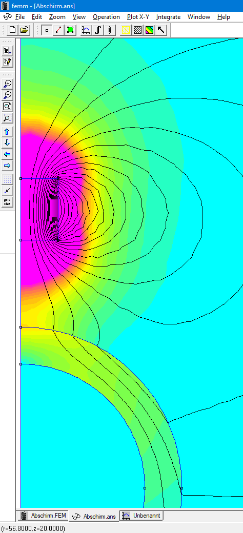

Als Beispiel ein paar Simulationsergebnisse mit femm. Man sieht eine
zylindersymmetrische Anordnung. In der Mitte eine µ-Metall Kugel,
darüber ein SmCo Magnet mit vertikaler Magnetisierung.

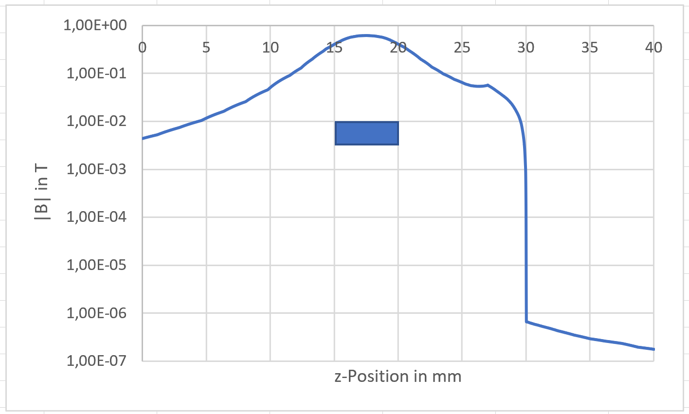

Der zweite Anhang zeigt einen vertikalen Schnitt durch die Anordnung,
entlang dem der Betrag von B gemessen wird. Der Magnet liegt auf der
z-Skala im Bereich 15mm bis 20mm. Die B-Achse ist logarithmisch
skaliert.
10mm oberhalb des Magneten beträgt die Flussdichte B = 11mT.
10mm unterhalb des Magneten (gerade in der µ-Metall Kugel) beträgt
B=0,14µT
Offensichtlich reduziert die Abschirmung B um diverse Größenordnungen.
Direkt über der µ-Metallkugel ist B größer als oberhalb des Magneten -
weil das µ-Metall die Flussdichte verstärkt und nicht dämpft. Aber
trotzdem ist das innere der µ-Metallkugel abgeschirmt und annähernd
feldfrei.
