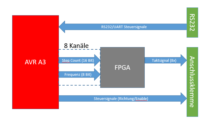

Ich entwickle gerade einen Schrittmotor-Impusgeber der Rechtecksignale
von bis zu 50kHz erzeugen und Zählen muss.
Nach längerem rumprobieren und vielen Diskussionen in einem anderen
Thread, hab ich das mit einem ATxmegaA3 realisieren können.
Nun bin ich aber auf eine weitere Anforderung für meine Schaltung
gestoßen, die sich so nicht mit einem AVR allein realisieren lässt.
Kurzgesagt möchte ich meine Schaltung so abändern, dass der AVR nur noch
für die RS232 Kommunikation und das Bereitstellen der Frequenzen (als
Wert in irgend einer Form, nicht als Frequenz-Signal) und der
Schrittzahlen zuständig ist.
Die Frequenzen sollen in einem FPGA erzeugt werden, was mir schonmal in
dem anderen Thread vorgeschlagen wurde.
Meine Frage ist nun, wo beginne ich am besten, wenn ich noch nie mit
einem FPGA gearbeitet hab?
Die Funktionsweise hab ich verstanden und auch schon einige
Entwiklungsboards gefunden.
Auch in einigen Threads hier im Forum hab ich mich schon umgeschaut.
Die 3 wichtigste Fragen die ich habe sind gerade:
A Nach welchen Kriterien wählt man einen FPGA aus?
Bei einem AVR sind es z.B. Taktgeschwindigkeit, IO-Pins, Timer-Anzahl
usw.
B Mit welchem Entwiklungsboard/"Programmer" sollte ich anfangen ?
Es sollte nicht zu teuer sein (möglichst unter 200€) aber die Pins des
FPGAs als DIP/Pin-Header bereitstellen so dass ich nicht erst noch
Adapterboards löten muss und das alles mit Drahtbrücken verbinden muss.
C Welche Entwiklungsumgebung ist für Anfänger am besten geeignet ?
Ich habe schon einige gefunden, aber bisher hat Windows (10) diese
entweder als "gefährliche Software" eingestuft, oder sie liefen in einer
VM auf Linux (warum so kompliziert ???) und waren sehr mit Funktionen
überladen und ohne große Dokumentation.

von Marvin K. (m_marvin)
Danke schonmal für die schnelle Antwort, ISE hab ich mir schon
runtergeladen (Webpack hab ich nirgends gelesen, ist das was anderes ?)
ISE hat aber eine VM mit Linux installiert und läuft nicht unbedingt
sehr stabil.
Ich werde mich dann erstmal nach einem Board umsehen.
Ich hab mal mein aktuelles Konzept für den (neuen) Impulsgeber als
Grafik angehängt, ich denke das das die bisher beste Lösung ist die ich
gefunden habe.
Ziel ist es auf dem Board das ich mit kaufe, diesen FPGA zu realisieren
und zu testen, es sollte also genug IO Ports haben und der FPGA braucht
genügend Bausteine für den Oszillator, den Zähler usw.
Genau dieser letzte Punkt hat mich am meisten daran gehindert ein Board
zu kaufen, ich hab keine Ahnung welche "Werte" der FPGA benötigt.
Bei einem AVR kann ich einfach mal ein Programm schreiben und schauen
wieviel Flash, welchen CPU Takt usw. ich brauche.
Für den Anfang vielleicht erstmal: Benötige ich für eine solche Aufgabe
eher einen "größeren" FPGA, oder ist das ein minimal-Fall ?
Bei einem AVR ist das schon eher die obere Grenze gewesen, aber bei
FPGAs hab ich keine Erfahrung.
Kurze Eckdaten für mein Vorhaben:
8 Kanäle mit Frequenzen bis 50kHz oder optional auch 100kHz.
Laufende Änderung der Frequenz durch den AVR.
Frequenzen stehen als 8 Bit werte bereit, Schrittzahlen als 16 Bit werte
bereit (vom AVR).
Für eine Kommunikationsart (seriell, parallel, I2C, UART usw.) zwischen
FPGA und AVR hab ich mich noch nicht entschieden.
von Gustl B. (-gb-)
Du kannst dein komplettes FPGA Design auch jetzt schon ohne FPGA
aufsetzen, simulieren und synthetisieren. Und dann siehst du ganz genau
was du brauchst. Dann wählst du einen passenden FPGA.
Aber egal, dass passt so ziemlich in das kleinste FPGA.
> bereit (vom AVR).
Ich würde den AVR weglassen. UART kann man auch im FPGA machen. Und 8
Kanäle sind auch einfach, die Frage ist eger wie genau die Frequenz sein
muss, also was ist die Frequenzauflösung? Wie schnell muss ein externer
Takt sein der zur Erzeugung der 8 Signale verwendet wird?
Wenn du auch den UART im FPGA machst dann sparst du Pins und musst dich
nur um einen Baustein kümmern.
Was noch fehlt:
Welche Spannungspegel sollen die Ausgangssignale haben und müssen sie
viel Strom liefern können? Normale FPGA IOs können grob 3.3V maximal und
eher wenig Strom, so um die 10 bis 20 mA.
Der Strom ist nicht so hoch, aber es sind 5V-24V (Eingangsbereich des
Treibers).
Ich habe aber sowieso vor Optokoppler oder Level-Shifter zu nutzen.
Den AVR würde ich gerne behalten, der würde sich dann nämlich um die
genauen Frequenzabläufe kümmern.
Wie gesagt, die Frequenzen müssen sich laufend ändern können, je nach
RS232 Befehl.
z.B. eine Rampe von 1-20kHz dann für 10 Sekunden halten, und wieder auf
1kHz runter (nur ein Beispiel).
Problematisch bei meinem aktuellen Aufbau mit nur dem AVR ist, dass
keine Rechenleistung dafür übrig bleibt.
Daher würde ich gerne die Freuqenzgenerierung auf einen FPGA verlagern,
und nur die Frequenzen als veränderlichen Wert bereitstellen.
Ich weis nicht in wie weit es möglich ist solche Abläufe in einem FPGA
zu programmieren.
Die Frequenzauflösung muss nicht so hoch sein, mindestens 8 Bit (also
bei max. 50kHz sind das dann 196Hz Schritte), aber wenn es die Hardware
hergibt, setze ich sie auf das was halt möglich ist hoch.
Das Programm für den AVR hab ich ja schon, ich müsste nur alles was mit
Timern und Frequenzgenerierung zu tun hat rausnehmen und die Werte über
ein beliebige Schnittstelle ausgeben.
Die Info das das in einen kleinen FPGA passt, reicht mir erstmal.
Ich werde mich dann mal nach einem Board und der entsprechenden Software
umschauen.
> bereit (vom AVR).
Wenn der AVR daneben stehen bleibt, was ich persönlich nicht so schlecht
finde, bietet sich SPI an.
Im Lattice MachXO2 ist SPI auch schon fix eingebaut ist aber auch sonst
nicht zu komplex bzw. als Einstiegsprojekt geeignet.
Lattice Diamond als Entwicklungssoftware ist auch nicht viel anders als
Vivado oder Quartus.

Wie willst du denn die uC/FPGA Kommunikation machen? Parallel? Dann
brauchst du einige Pins. Also eher Seriell... Dann kannst du den uC auch
gleich ganz einsparen.

Für Deine Aufgabe reicht ein beliebig kleines FPGA, denn letztendlich
musst Du ja nur ein Interface zum Empfang der Daten programmieren (SPI,
RS232 o.ä.) und ein paar Zähler.
Dein interner FPGA Takt bestimmt die Granularität deiner Ausgangsstufen.
Typische Frequenzen sind 50-100 MHz, d.h. Du könntest Ausgangsseitig
eine Granularität von 10 ns erreichen, was sicherlich deutlich genauer
ist, als du es benötigst.
