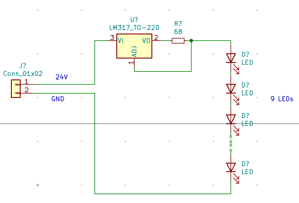

Ok, es ist mir fast ein wenig peinlich so etwas einfaches hier zu
fragen, aber ich bin sehr verwirrt:
Ich habe gerade für ein kleines Projekt (LED-Beleuchtung für
Schreibtisch) eine Hand voll LEDs in Serie geschaltet un möchte diese
mit einem LM317 mit konstantem Strom versorgen.
Die klassische Konstantstrom-Beschaltung des LM317s, wie im Datenblatt.
Der Widerstand hat 68 Ohm.
(siehe Skizze)
Bei einer Eingangsspannung von 24V fließen 19 mA durch die LEDs.
Bei einer Eingangsspannung von 25V sind es über 28 mA!
Ich habe den Widerstandswert und die Anschlussbelegung des 317s mehrfach
überprüft, da passt alles.
Pin 1 ist der ADJ Eingang, Pin 2 ist der Ausgang, und am Pin 3 liegt die
Eingangsspannung an.
Die LEDs sind am Pin 1 angeschlossen, der Widerstand zwischen Pin 1 und
Pin 2.
Um Kontaktprobleme auszuschließen habe ich die Schaltung zusammengelötet
da ich zuerst vermutet habe dass meine Steckbrett-Kontakte schlecht
sind.
Was ist hier los?

Andre G. schrieb:
> Was ist hier los?
9  WEISSE LED an 24V minus Spannungsbedarf LM317 ? Das wird nicht gehen,
die 9 weissen LED benötigen ca. 27-32.4V, es kommen aber nur 20V raus.
Maximal 5 LED. Oder rote LED.
Warum der Strom bei 28V aber über 18mA geht ? Wohl Verdrahtungsfehler.

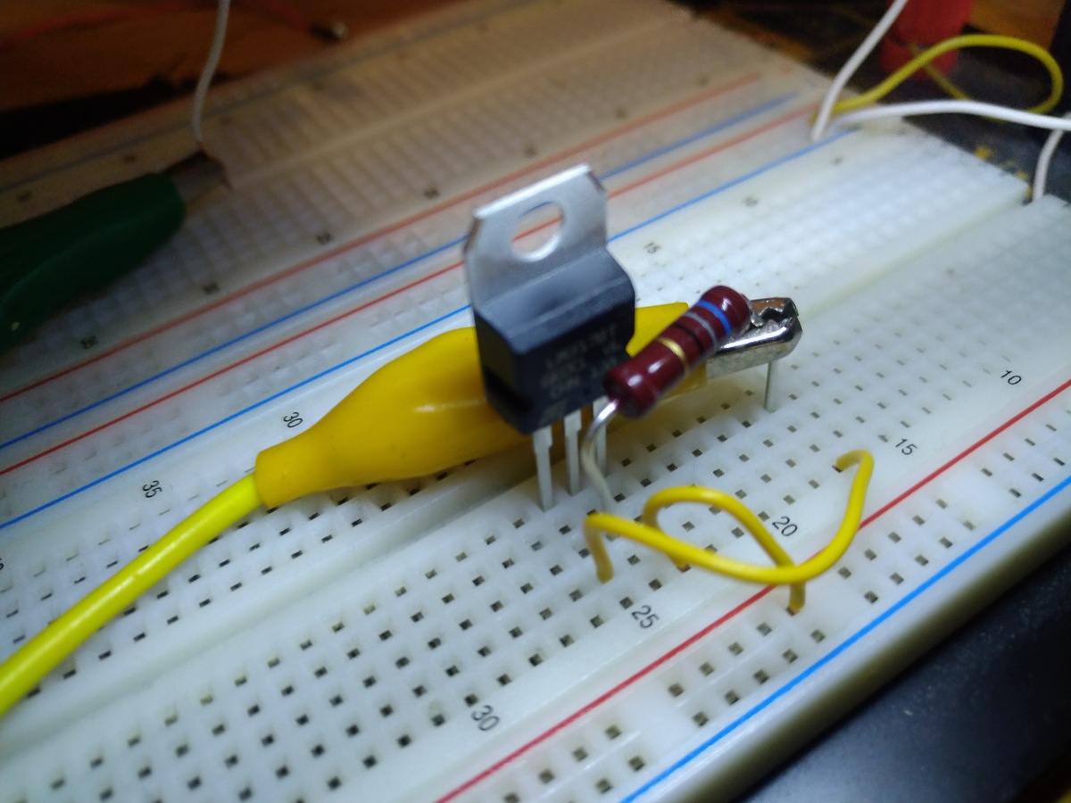

Na dann wäre ein verwertbares Foto vom Aufbau mal nicht schlecht ...

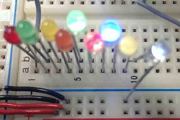

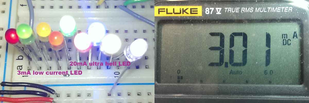

von Andre G. (andgst01)

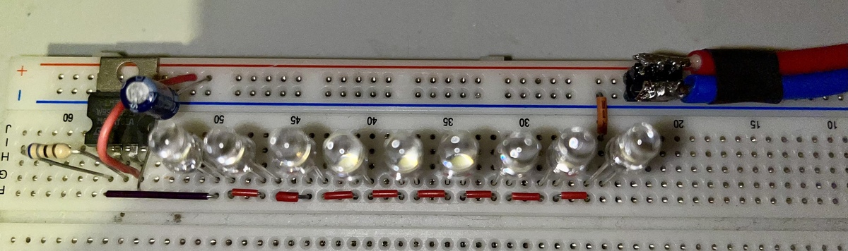

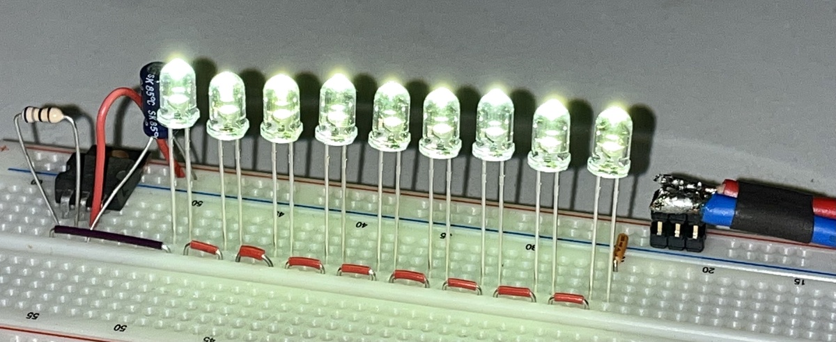

So, hier ein paar Bilder vom Aufbau auf Lochraster.
Das grüne und gelbe Kabel gehen zu den in Serie geschalteten LEDs (die
sind auf einer Lochrasterplatine).

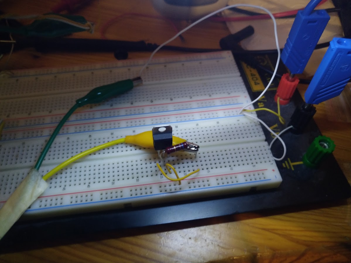

Mit einem 200 Ohm Widerstand als "Last" anstelle der LEDs bleibt der
Strom konstant bei 33,4 mA, egal ob ich 24V, 30V oder 12 V in den LM317
schicke.
Also liegt der "Fehler" bei den LEDs.
Dazu muss ich sagen dass das weiße LEDs sind zu denen ich so gut wie
keine Daten habe, ich hatte sie einfach in der Kiste mit "potentiell
nützlichem Kram" herumliegen.
Gut, in dem Fall ist mit dem 317 alles in Ordnung, da bin ich
erleichtert.
von Teo D. (teoderix)
So weit ich da was erkenne, fehlt da ne Verbindung zu Input!?
(Die Schienen, sind nicht untereinander verbunden! Das musst Du schon
selber "Stöpseln")
> selber "Stöpseln")
Guter Hinweis, aber die Bilder zeigen ja nicht das ganze Brett.
Alle "+" und alle "-" Rails sind mit Drähten miteinander verbunden,
keine Sorge.

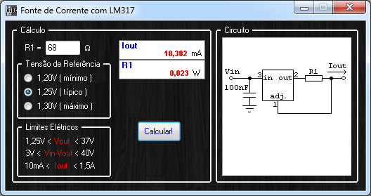

Und auch dass es Keine ALI oder Amazon dinger sind....
Deshalb denke ich eher an eines der beiden Probleme, sonnst müsste er ja
die Korrekte Leistung von 18,382mA haben.
> schicke.
33,4mA · 68Ω = 2,27 V
Andre G. schrieb:
> Wenn ich als Shunt 200 Ohm verwende dann beträgt der Strom durch die
> LEDs bei 24V Eingansspannung 11,34 mA.

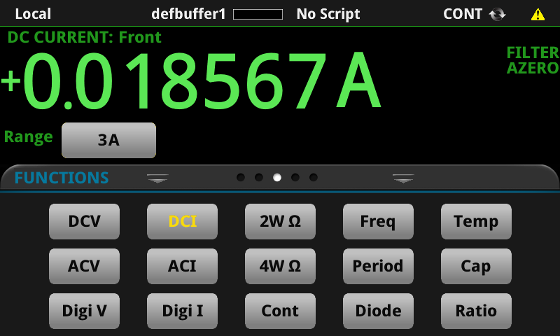

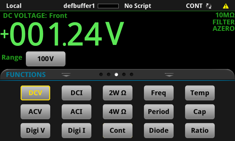

11,34mA · 200Ω = 2,27V
Der LM317 regelt also korrekt, aber seine Referenzspannung liegt um 1V
zu hoch (2,27V statt 1,2..1,3V).
Beim meinem LM317 (genauso wie deiner ein LM317T von ST), ist die
Referenzspannung 1,23V und der Ausgangsstrom 18,1mA, so wie es sein
soll.
Edit: Habe gerade noch zwei weitere LM317T (ebenfalls von ST)
ausprobiert -> gleiches Ergebnis.

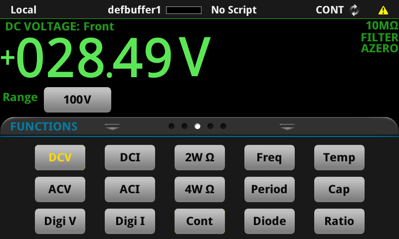

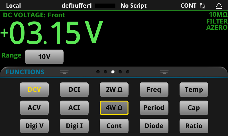

Gut also der Einfachheit halber habe ich jetzt mal nur eine weiße LED
als Last.
Der Shunt ist 200 Ohm.
Der Strom durch die LED bleibt konstant bei 6,22 mA, egal ob die
Eingangsspannung 10V, 20V oder 27V ist.
Der Spannungsabfall über den Shunt beträgt 1,244662 V und bleibt
ebenfalls konstant.

mfg
von foobar (Gast)
Acht weiße LEDs macht 24V.  Drop-out/Betriebsspannung des LM317 3V.
Shunt-Spannung 1.25V.  Macht zusammen 28.25V als minimale
Eingangsspannung.  Dazu eine Mindestlast von 10mA.  Bei 24V spinnt der
LM317 einfach nur noch rum.

von Joachim B. (jar)
Andre G. schrieb:
> (Und ich bin nicht der Typ der die Durchlassspannungen von verschiedenen
> LEDs auswendig kennt, ja Schande über mich ...)
Dem Manne kann geholfen werden
von links nach rechts, alle mit 3mA
low current rot 1,78V
low current grün 1,92V
low current gelb 5,3V
low current orange 1,82V
die ultra hellen fetzen einem schon bei 3mA die Netzhaut weg (wir hatten
als geringsten Strom wo sie noch gut zu erkennen waren 36µA ermittelt)
grün 2,73V
rot 1,68V
blau 2,69V
warmweiss 2,90V
kaltweiss 2,71V

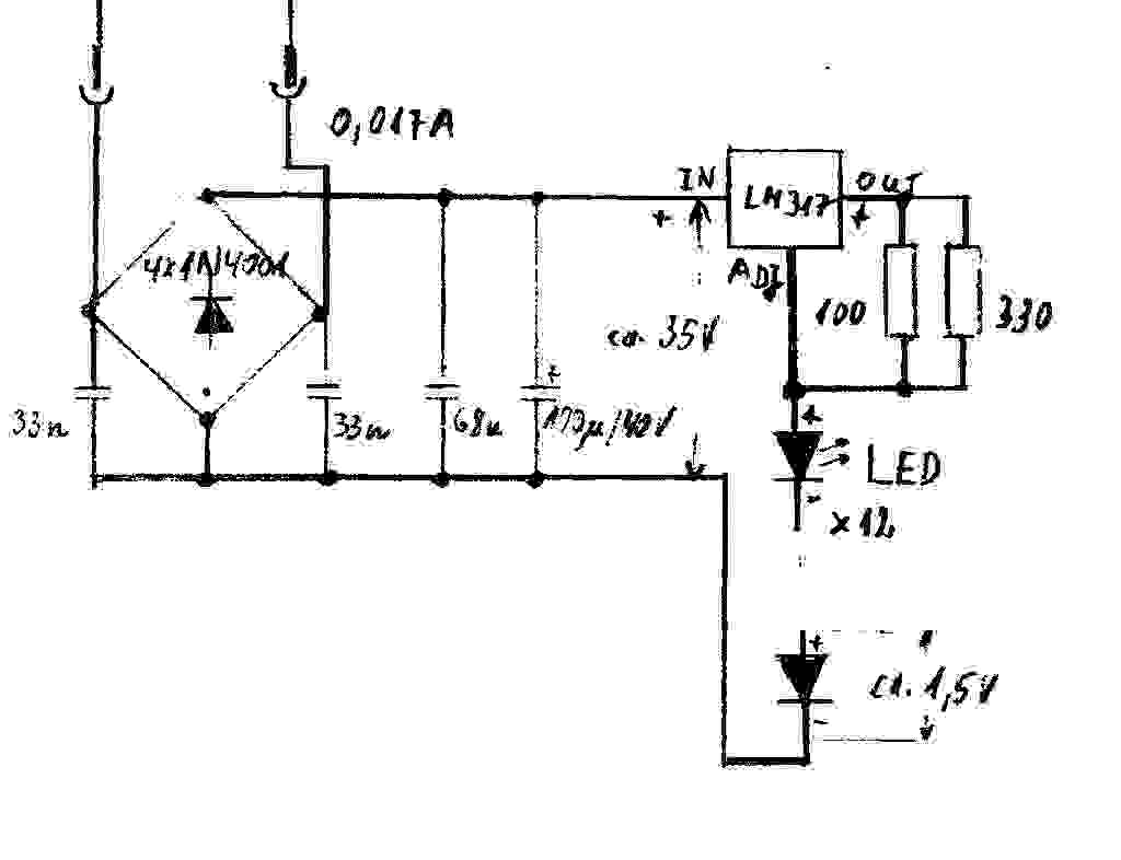

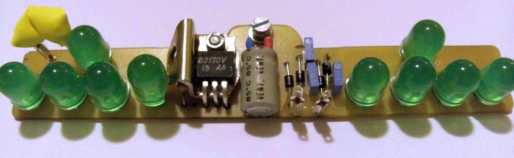

von Karl B. (gustav)
mein Fehler war immer...:
Also Last gehört an Adjust nicht an Out...
dann gehts.
Strom fließt also von Adjust-Pin (Plus) über die Last (LEDs in Reihe)
auf Minuspol der Spannungsversorgung. Diese "Masse" sieht der LM317
garnicht.
Nur der Stützkondensator geht von Eingangspin nach "Masse".
Und läuft immer noch. Ohne Probs. Siehe Bild.
Allerdings direkt von Wechselspannung - Gleichrichtung. Diese
Diodenüberbrückungskondensatoren (einer geht von Plus nach Minus, nicht
weit entfernt vom IN-Pin des LM317) plus Elko sind für die
Schwingneigungsverhinderung wahrscheinlich wichtig.
ciao
gustav

von Falk B. (falk)
Karl B. schrieb:
> Hi,
> dann gehts.
Sieht man ja in jedem Schaltplan.
Jain. Der Laststrom kommt schon aus dem OUT-Pin und fließt durch den
Widerstand zu Last. ADJ ist nur zur Messung des Spannungsabfalls
zwischen OUT und ADJ (das andere Ende vom Widerstand) da. Dort fließt
nur ein minimaler Strom von ca. 50 uA rein.
> garnicht.
Das war schon immer so.
von Udo S. (urschmitt)
Es ist völlig egal was der TO misst oder zu messen glaubt.
Wie MaWin als erster schon gesagt hat, man kann nicht 9 weisse Leds in
Reihe mit 24V versorgen, schon gar nicht mit einer LM317
Konstantstromkrücke die mehr als 3V selbst für die Regelung braucht.

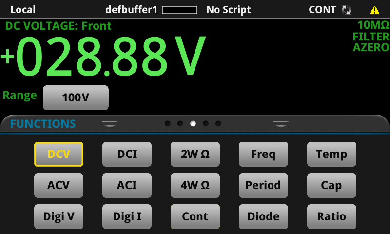

von Jörg R. (solar77)
Udo S. schrieb:
> Andre G. schrieb:
>> Bei 20mA fallen 3,286V an einer solchen LED ab.
> Das passt ganz gut.
> Je nach Led und Temperatur musst du mit 2,7 bis 3,5V für eine weisse Led
> rechnen.
> Eine Konstantstromquelle für 9 Leds in Reihe sollte also mindestens
> 31,5V Maximalspannung liefern können.
Exakt den Wert habe ich letzte Nacht für meine weißen LEDs ermittelt. Um
dem TO dass mal bildlich zu zeigen habe ich seine Schaltung mal
aufgebaut. Bei meinen LEDs stellt sich bei 18,6mA eine Spannung von
3,10V bis 3,18V ein. Bei 9 LEDs sind das gesamt 28,49V LED-Spannung. Am
LM317 fallen 2,91V ab, so dass meine Schaltung 31,4V am Eingang benötigt
um stabile 18,6mA zu liefern, wenn der Widerstand 69R groß ist. Um etwas
Puffer zu haben sollte Ue daher 32,5V betragen, mit meinen LEDs.
Die LEDs des TO liegen eher bei 3,3V, was allein schon ca. 30V fordert.
@TO
Du möchtest die LEDs etwas regeln und benötigst 3 Stränge mit insgesamt
27 LEDs. Die Stränge sollen gleichzeitig geändert werden, wenn ich
Deinen Kommentar zum benötigten 3er Poti richtig verstanden habe.
Weshalb regelst Du nicht einfach die Spannung anstatt dem Strom? Ein
LM317 als U-Regler, 3 Stränge LEDs mit je einem Rv an dem LM317. Das
sind doch nur max. 60mA. Ggf. kannst Du die Stränge auch aufteilen auf 4
und 5 LEDs je Strang, falls deine Eingangsspannung nicht reicht.
3 LM317 benötigst Du meiner Ansicht nach nicht.

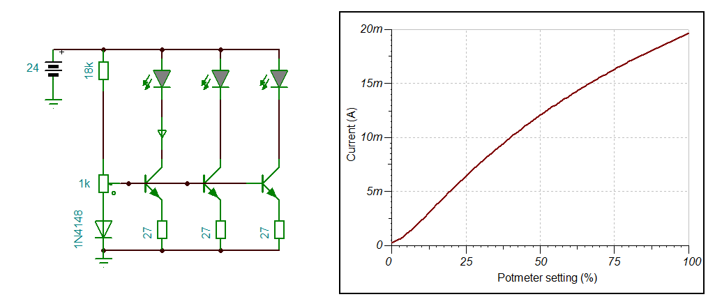

von ArnoR (Gast)
Andre G. schrieb:
> ich möchte ja drei "Stränge" mit je 9 LEDs und jeweils einer eigenen
> Stromregelung verwenden.
Das kann man ganz einfach mit einer Strombank und einem Poti machen.
Beispiel im Anhang.
als Bastler vor 20 Jahren eben nicht.
Jörg R. schrieb:
> @TO
> Oder hat es einen Grund dass es 9 sein müssen?
Weil ich zufälligerweise eben 27 Stück gleiche weiße helle bedrahtete
LEDs herumliegen hatte.
2aggressive schrieb:
> Wie so oft bei den hiesigen "Problemen"; Reinrassige raterei, weil sich
> ein TO nicht mit seinem eigentlichen (Verständnis-)Problem, sondern
> stattdessen mit seinen Folgeproblemen verzettelt, und sich dann unsauber
> ausformuliert an das Forum wendet. Von hinten durch die Brust aufs
> Auge...
Mein eigentliches (Verständnis-) Problem wurde ja schon gelöst.
> Beispiel im Anhang.
Werde ich mal aufbauen, danke!
