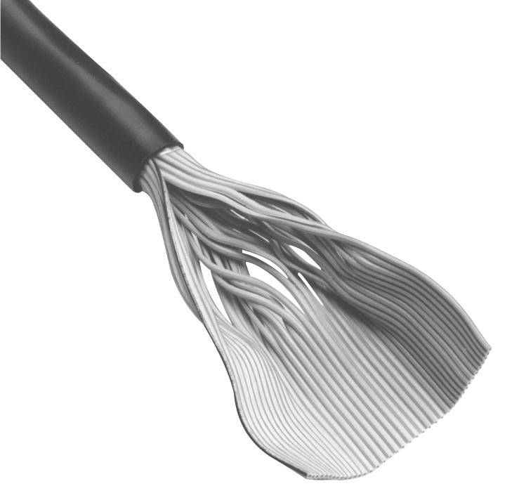

Hallo, ich habe ein RGB666 Touchscreen, welches ich mit meinem Raspberry Pi betreibe. Da die Leitungslänge zwischen Touchscreen und Raspberry Pi zu lange für eine Störungsfreie Übertragung ist, möchte ich die Übertragung mittels 4 LVDS-Kanälen versuchen. Für die Datenübertragung habe ich ein 40Poliges Kabel vorgesehen, welches ungeschirmt ist. Ein Bild habe ich angefügt. Welche Probleme können auftreten, wenn die LVDS-Signale ungeschirmt nebeneinander liegen? Welche Massnahmen können gegen mögliche Störungen Abhilfe schaffen? Ich habe gehört, dass die Datensignale möglichst zwischen zwei Masseleitungen liegen sollten, würde das ebenfalls helfen?
Manuel N. schrieb: > Welche Probleme können auftreten, wenn die LVDS-Signale ungeschirmt > nebeneinander liegen? Übersprechen, und zwar nur auf eine der Leitungen eines LVDS Paares was nicht gut ist. Daher verdrillt man die Adern bei LVDS was hier aber nicht geht. Manuel N. schrieb: > Ich habe gehört, dass die Datensignale möglichst > zwischen zwei Masseleitungen liegen sollten, würde das ebenfalls helfen? Ja. Und nein. Bei einem Flachbandkabel würde man mit Masseleitungen den Abstand tatsächlich vergrößern und das Übersprechen verringern. Aber da das hier kein flaches Kabel ist wird das nicht so irre viel bringen. Aber trotzdem besser als Nichts.
Gustl B. schrieb: > > Übersprechen, und zwar nur auf eine der Leitungen eines LVDS Paares was > nicht gut ist. Daher verdrillt man die Adern bei LVDS was hier aber > nicht geht. > > > Ja. Und nein. Bei einem Flachbandkabel würde man mit Masseleitungen den > Abstand tatsächlich vergrößern und das Übersprechen verringern. Aber da > das hier kein flaches Kabel ist wird das nicht so irre viel bringen. > Aber trotzdem besser als Nichts. Okey, und wie stehen die Chancen für eine erfolgreiche Übertragung über die genannte Strecke? Welche Kabel könnten anstelle des 40poligen Kabels für 4 LVDS-Kanäle in Betracht gezogen werden?

Manuel N. schrieb: > Okey, und wie stehen die Chancen für eine erfolgreiche Übertragung über > die genannte Strecke? Welche Kabel könnten anstelle des 40poligen Kabels > für 4 LVDS-Kanäle in Betracht gezogen werden? Wie lange ist denn die "genannte Strecke"?

Sind ca. 1.5 bis 2meter
Manuel N. schrieb: > Würde auch ein HDMI-Kabel funktionieren? Dort wären die Stecker schon > fertig konfektioniert Ja sicher, das funktioniert milliardenfach. Man muss dabei aber dir richtigen Signale für die differentielle Übertragung nutzen, nicht beliebige.
Manuel N. schrieb: > Welche Massnahmen können gegen mögliche Störungen Abhilfe schaffen? Differentielle Übertragung funktioniert am besten mit verdrillten Leitungen pro LVDS-Paar. Denn dann heben sich eingekoppelte Störungen "pro Schlag" sowieso auf. > Ich habe gehört, dass die Datensignale möglichst zwischen zwei > Masseleitungen liegen sollten, würde das ebenfalls helfen? Nein, genau das sicher nicht. Was hat denn der, der das gesagt hat, gemeint, was dadurch besser würde? Manuel N. schrieb: > ein 40Poliges Kabel vorgesehen, welches ungeschirmt ist. > Ein Bild habe ich angefügt. Manuel N. schrieb: > Sind ca. 1.5 bis 2meter Vergiss es. Das wird nicht zuverlässig gehen. Ich bekomme hier mit Flachbandkabel bei einer Auflösung von 800x600 schon nach 1/2m seltsame Effekte. Nimm ein verdrilltes Kabel mit Schirm.
