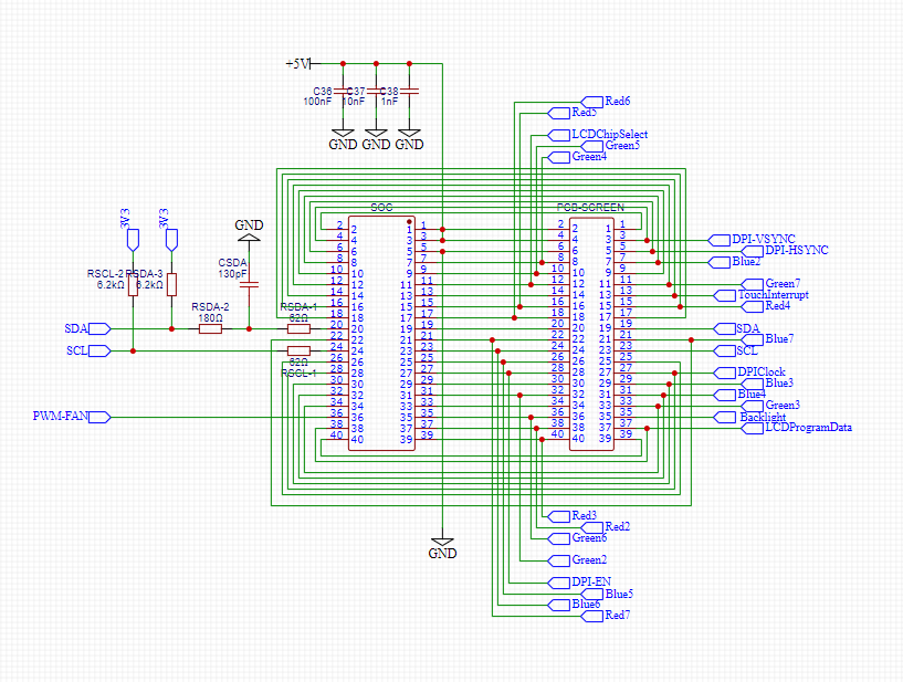

Hallo, ich habe ein Touchscreen, welches einige Daten zwischen dem
Raspberry 3b+ austauscht. Ich muss die Daten über eine Strecke von ca.
1,5m...2m übertragen. Ich kenne mich da nicht sehr gut aus, weswegen ich
hier im Forum erfahren möchte, wie ich folgende Signale am besten
übermitteln kann:
1x SDA (100kHz i2c)
1x SCL (100kHz i2c)
1x Touch-Rückmeldung an Raspberry (100Hz?)
1x LCD-Chip-Rückmeldung an Raspberry (200Hz? azyklisch beim
Display-Startup)
1x LCD-Programmdaten (250Hz? azyklisch beim Display-Startup)
Wie soll ich die Daten übertragen? Evt. ein LVDS-Paar?
Und welches Kabel soll ich dazu verwenden?
Danke im Vorraus

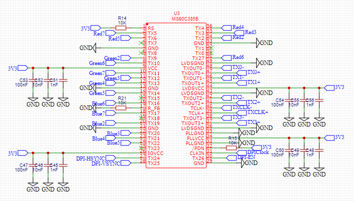

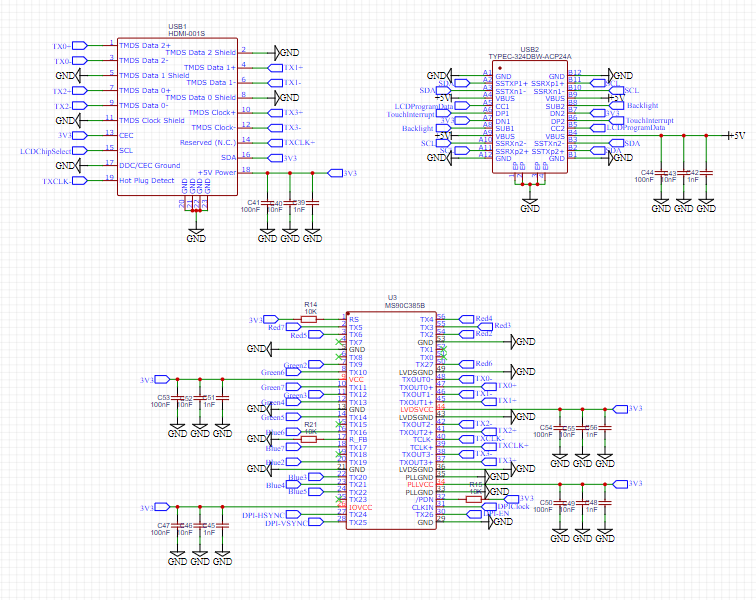

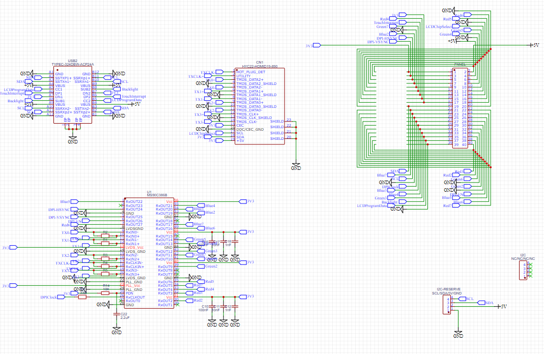

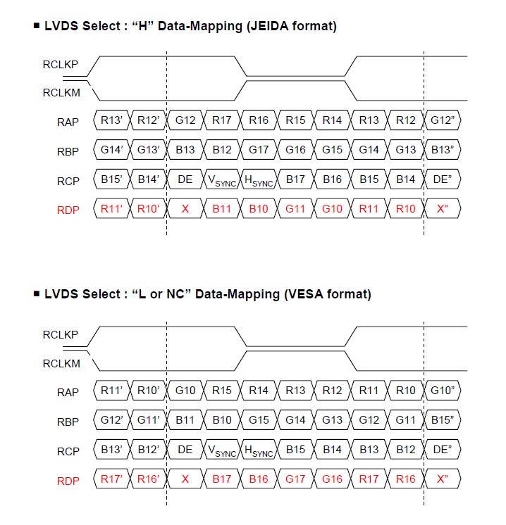

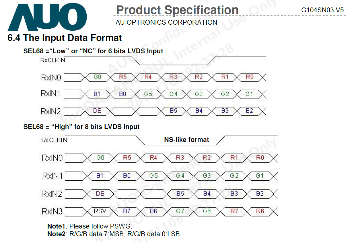

Hallo, ich möchte von meinem Raspberry Pi ein RGB666 Signal mittels LVDS
über eine Strecke von ca. 1 bis 2 Meter an ein Touchscreen übertragen.
Das Clock-Signal beträgt ca. 25MHz und als Kabel verwende ich das
offizielle Raspberry Pi HDMI auf micro HDMI Kabel.
Das RGB666 Signal wird an den GPIO's ausgegeben. Von Dort möchte ich die
Signale auf ein PCB führen und dann mittels einem LVDS-Transmitter die
Daten von RGB666 nach LVDS "serialisieren". Auf der Displayseite
"deserialisiere" ich die LVDS daten wieder nach RGB666 und gehe so auf
das Touchscreen.
Mein geplanter LVDS-Transmitter: MS90C385B
Mein geplanter LVDS-Receiver: MS90C386B

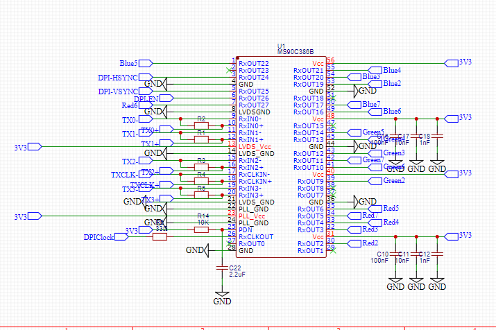

Gemäss Receiver-Datenblatt soll die Impedanz zwischen 30 und 100Ohm
sein. Genügt es, ganz platt einen 100Ohm Widerstand zu nehmen? Was
müsste ich ausrechnen, damit ich die Impedanz genauer bestimmen kann?
Wieso wird etwas zwischen 30 und 100Ohm angegeben und von was ist dieser
Wert abhängig?
Auf dem Datenblatt des Transmitters sind Beispielfrequenzen das
Clocksignals aufgeführt. Ist nur eine zulässig, welche auch aufgeführt
ist? Oder passt sich der Transmitter und demnach auch der Receiver dem
angelegten Clocksignal an?
Die Minimale Frequenz des Clocksignals beträgt gemäss Datenblatt 20MHz.
Was passiert wenn ich darunter wäre?
Der Receiver kann bis zu 1.4W Leistung aufnehmen. Sind meiner Meinung
nach extrem viel! Wie kommen solche Werte zustande?
Ich habe einige Eingangssignale am LVDS-Transmitter & Receiver übrig.
Kann ich theoretisch auch "normale" digitale Signale übertragen? Also
solche Signale, welche sich nicht dynamisch mit den RGB666 werten
mitändern? Ich hätte da konkret an ein PWM-Signal für die Dimmung einer
einzelnen LED gedacht. Müsste ich auf der Receiverseite das
Spannungssignal für die LED verstärken? Oder kann ich direkt die
Spannung welche am Ausgang des Receivers anliegt auf die LED führen?

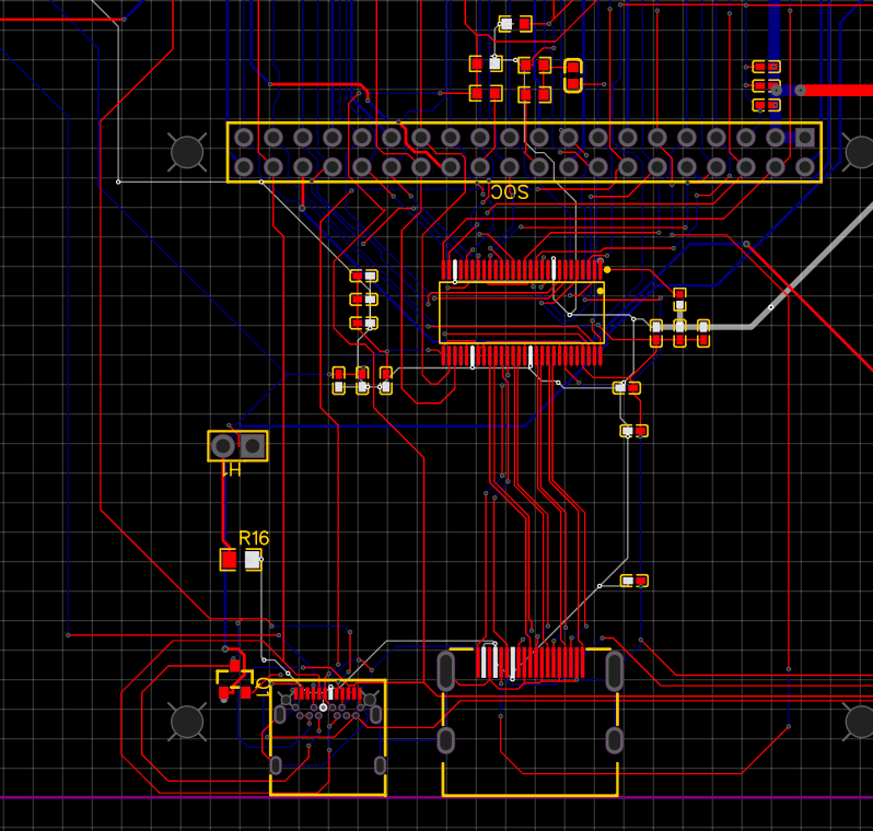

Auf welche Dinge sollte ich bei der Verwendung dieser LVDS-Technologie
achten? Habe gehört, dass die Leitungen möglichst gleich lange und
parallel verlaufen sollen. Zudem sollte die Impedanz möglichst nahe am
Receiver sein, richtig? Was wäre die Wirkung bei Nichteinhaltung solcher
Regeln? Wieviel Beachtung sollte ich diesen Regeln schenken?
Wie verhält sich das ganze bei höheren Übertragungsraten? Ich bin ja
ziemlich am unteren Ende.
Danke für zahlreiche Antworten

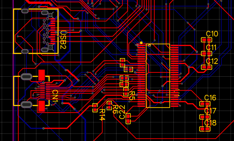

von Manuel N. (manuelambaum)
Hallo, ich melde mich mal wieder.
Habe es nun die RGB666 nach LVDS transmitter&receiver zuhause. Leider
habe ich es bis jetzt nicht hingekriegt, die Daten erfolgreich über LVDS
zu übertragen. Komischerweise messe ich auf der Receiverseite auf jedem
Channel 0V... Im Anhang die Schemaausschnitte aus dem Transmitter
MS90C385 und receiver MS90C386, ich wäre sehr froh, wenn mir jemand
behilflich sein könnte. Gemäss aktuellem Stand hätte ich das Geld
wirklich lieber versaufen sollen...
P.S.
Habe beim PCB-Design sehr auf kurze Leitungen geachtet, welche Parallel
und möglichst mit viel Abstand verlaufen.
Danke

von Dergute W. (derguteweka)
Moin,
Manuel N. schrieb:
> Leider
> zu übertragen.
Huch, welch' eine Ueberraschung...
Kannste denn auf den Eingaengen des Transmitters z.b. gutmuetige
Signale, wie die Syncs oder DE messen? Wenn ja, kannst du die auf der
LVDS Seite noch messen, der Pegel ist da halt kleiner, das LV in LVDS
steht ja nicht zum Spass da - aber messen kann man's mit nem Scope schon
noch,
Sind da Terminierungs-Rs am Receiver?
Zeig' mal die tatsaechlichen Layouts und kompletten Schaltplaene.
Wahrscheinlich ist's auch keine so gute Idee, die verschiedenen
Geschmacksrichtungen von VCC der ICs (z.v. IOVCC, PLLVCC, ...VCC) stumpf
und ohne z.b. Ferritbeads zusammenzuklemmen.
Gruss

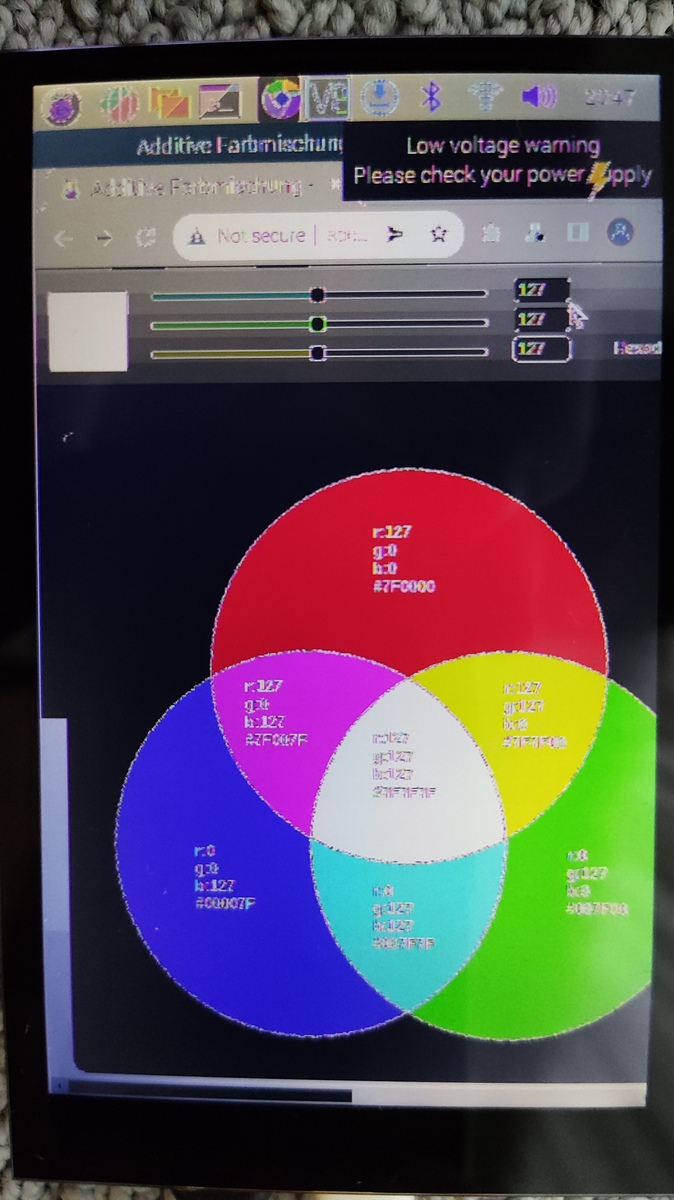

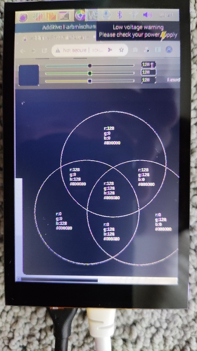

Habe es nun doch noch mehr oder weniger zum laufen gebracht Hehe;)
Der Fehler lag daran, dass aus meiner Schaltung ein Widerstand nicht ins
PCB-Design mitgenommen wurde. Folglich hat der "Power-Down"-Pin
gefloatet und wurde nicht auf VCC gezogen.
Das Bild wird dargestellt und die Pixel sind aus meiner Sicht am
richtigen Ort. Problem ist nun, dass ich in der unteren Bildschirmhälfte
einen ca. 1.5cm hohen Balken habe, welcher über die ganze
Bildschirmbreite teilweise ein wenig flackert. Die Pixel darin scheinen
jedoch i.O. zu sein. An was könnte das liegen?
Ein weiteres Problem ist, dass die Farben ein wenig krumm dargestellt
werden. Habe einen RGB-Farbkreis genommen und festgestellt, dass wenn
ich den R-G- oder B-Anteil von der Wertigkeit 127 auf 128 erhöhe, die
Farbintensität sich nicht um ein Wert erhöht, sondern auf Null fällt.
Scheint mir irgendwie so, dass ich die einzelnen Bits von der Wertigkeit
ein wenig vertauscht habe, liege ich richtig in dieser Annahme? Habe
folgenden Farbkreis verwendet:
http://www.spectrumcolors.de/cor_rgb_demo.php
Habe im Anhang ein Bild mit RGB auf 127:127:127 und 128:128:128 zum
vergleichen. 127:127:127 sieht i.O. aus, 128:128:128 sollte da schon
etwas anderes Darstellen...
Moin,
Dadurch, dass du dir halt alle Klabusterbeeren einzlen aus der Nase
ziehen laesst, und z.b. nur Auschnitte von Schaltbildern, die nix mit
der Realitaet zu tun haben muessen, zeigst, machst du's nicht grad
einfacher...
Wenn du von 8bit pro Farbe auf 6bit reduzierst, wirds sinnvoll sein,
auch die richtigen 2 bit wegzulassen: von 127 (bunt) auf 128 (schwarz)
koennt man ja fast auf die Idee kommen, dass du das MSB weglaesst.
Gruss

von Stefan F. (Gast)
Ich würde erstmal anhand einfarbiger Muster testen, ob die Bits
überhaupt ankommen.
Für mich sieht das auch nach analogen Problemen aus. Ändert sich die
Darstellung, wenn du das (hoffentlich paarweise verseilte) Kabel anders
verlegst oder die Hand auf die Platine/Leitung auflegst oder das Kabel
mit der Hand umschließt?
Hattest du nicht was von 6 Bit geschrieben? Die gehen nur bis 63.
Wenn alle Bits darüber wegfallen, wird aus 127 eben 63, also maximale
Helligkeit, aus 128 wird 0.

Falk B. schrieb:
> Man verliert die untersten 2 LSB und damit die Auflösung
Das passt, wenn man auf der Senderseite ein RGB666 Signal an einen
RGB888 Sender anschließt und ein 24-Bit LVDS Display hat.
Wenn man aber einen RGB888 Sender hat und ein 18-Bit LVDS Display
anschleißen will, dann klemmt man die Finger ein, weil auf den
LVDS-Lanes 0..2 die 666 Signale sind und auf der LDVS Lane 3 die
zusätzlichen MSB(!!) des 888 Signals kommt. Man kann also kein 18-Bit
LVDS-Display an einen 24-Bit LVDS Sender anschließen, ohne die oben
beobachteten Farbeffekte zu bekommen.

Nein, das ist leider unter den LVDS-Displays weit verbreiter
VESA-Standard.
> (also jeweils die 2 /L/SBs von R,G,B auf Lane 3).
Das entspricht der Definition nach JEIDA, die aber nur von wenigen
Displays umgesetzt wird.
Wenn du einen 24-Bit LVDS-Sender hast und ein 18-Bit LVDS-Display, dann
passiert es dir dir in den allermeisten Fällen, dass die MSB auf der
Lane 3 abgeschnitten werden.
Hi, habe ausschnitte vom Schema und PCB angefügt. Möchte nur ungern das
vollständige Schema preisgeben, welches aus meiner Sicht eh nix mit
meinem aktuellem Problem zu tun hat. Habe ein 2-Layer PCB und auf beiden
Layern ne groundplane. Aus Ansichtsgründen hab ich die ausgeblendet.
Raspberry Pi bringt RGB666 raus und Touchpanel könnte theorethisch
RGB888 darstellen. -->die zwei LSB's werden folglich am Touchpanel nicht
verwendet.
Ich habe jeweils bei einem vielfachen von 4 immer einen sprunghaften
ansteig der Farbintensität. Also bei 4,8,12,16,..... Zudem sieht es aus
optischer Sicht für mich so aus, als würde von 0...63 die gleiche
Farbintensität wie von 64 bis 127 wie von 128 bis 191 und 192 bis 255
herrschen. Also glaube wirklich, dass alle bits um 2 stellen verschoben
sind. Was mir ein Rätsel ist, warum im vierschritt der Farbton
sprunghaft ändert und nicht regelmässig...
Das flackern an einem Teil des Displays geht mit dem Scrollen des Bildes
mit. Also wenn es am Displayboden flackert und ich auf einer Webseite
runterscrolle verschiebt sich das flackern nach oben. Sprich, das
flackern geht mit der Anzeige mit.
Das auflegen meiner Hand auf Kabel, Platine, Anschlusspins hat nix mit
der Bilddarstellung o.ä. bewirkt.
Bin mir nicht ganz sicher ob ich die Antworten von oben richtig
interpretiert habe. Aber wenn LVDS-Transmitter und Receiver ein
Clocksignal für RGB888 erwarten, der Raspberry Pi aber ein Clocksignal
für RGB666 ausgibt könnte es einen "Interpratationsfehler" an LVDS
Transmitter und Receiver geben oder? Müsste ich also das Clocksignal für
ein RGB888 Signal auf die LVDS-Chips geben damit es keinen Versatz von
RGB666 auf RGB888 gibt? Versteht jemand meine Denkweise?? Bin schlecht
im erklären von Dingen...
Und wenn wir grad schon dabei sind. Warum sind 1,10,100uF-Filter unnütz?
Wie wäre denn die bessere Art zu "Filtern"?
Danke im Vorraus
von Bernd (Gast)
Bei den MHz an Pixeltakt, der üblicherweise bei Displays verwendet wird,
kannst du die Leiterbahnführung nicht dem Autorouter überlassen. Das
sieht ja so schlimm aus wie beim Arduino.
Differentielle Signale heißen nicht nur so, weil da + und - dransteht,
sondern sie sollten auch gemeinsam geroutet werden.
Wenn du die Stützkondensatoren noch etwas weiter weg schiebst und die
Leiterbahnen dahin noch etwas dünner machst, haben sie gar keine
Funktion mehr...
Hier noch zwei Links:
https://www.mikrocontroller.net/articles/Richtiges_Designen_von_Platinenlayouts
https://docs.toradex.com/101123-apalis-arm-carrier-board-design-guide.pdf
von Falk B. (falk)
Naja, aber als PDF wäre es besser, siehe Bildformate. Hast du mal
die Dateien angeschaut? Wer soll da was gescheites erkennen?
Und man könnte und SOLLTE den Schaltplan DEUTLICH besser zeichnen!
Schaltplan richtig zeichnen
Und lass diesen Müll mit dein 1000 Labels! Nimm Busse! Die RGB-Signale
nennt man R0-R7, G0-G7, B0-B7, das spart Tipperei und macht die Sache
besser lesbar. Und Die Symbole LOGISCH zeichnen, nicht physikalisch wie
das Gehäuse!
Hää? Wie kann man bei 2 Lagen beidseitig Ein Masselage haben? Die hast
du nicht! Du hast nur Masseflecken! Das ist was anderes, die wirken
nicht als gescheite Massefläche.
> verwendet.
Dann muss man die untersten LSBs am LCD aber auf GND legen.
> herrschen.
Jaja, schöne Lyrik. Mensch Meier, zeig mal ein gescheites TESTBILD! Ich
hab dir ne Vorlage gezeigt!
Mir ist es ein Rätsel, wie das überhaupt halbwegs läuft.
Deine Schaltung stört sich selber, was aber kein Wunder ist.
Nein.
Scheint so. Du liegst trotzdem falsch. Der Sender bekommt ein Taktsignal
und bis zu 28 Bit parallel. Die verpackt er seriell auf 3 differentielle
Erstens sind das nF und NICHT uF und 2. reicht es, wenn man 100nF oder
einen ähnlichen Wert in einem halbwegs HF-tauglichen Gehäuse NAH an die
ICs packt. 0603 ist dafür OK, aber deine Platzierung und Leitungsführung
NICHT!
Schau dir C10, C11, C12; C16, C17, C18 beim Reveiver an! Das ist
Unfug^3. Aber der IC ist gutmütig genug, daß er irgendwie noch läuft,
wenn auch mit Störungen. Diese Kondensatoren müssen NAH an den IC, so
5mm oder weniger! Es ist auch genug Platz, vor allem wenn man die 10 und
1nF wegläßt und dort einfach 100 oder 220nF platziert. Und zwar an JEDEN
VCC Pin ein Kondensator!
https://www.mikrocontroller.net/articles/Kondensator#Entkoppelkondensator
Das 2. große Problem sind deine "Masseflächen"
https://www.mikrocontroller.net/articles/Richtiges_Designen_von_Platinenlayouts#Vorgehen_bei_der_Layouterstellung
Man braucht für so eine Schaltung ein DURCHGEHENDE Massefläche und keine
Schnipsel! Das kann man mit VIEL Erfahrung mit 2 Lagen und WENIGEN
Leitungen auf der Unterseite hinkriegen, oder man ist "faul" und nimmt
gleich eine 4 Lagen Platine, das kann fast jeder.
Die Spannung für PLL_VCC könnte auf jeden Fall auch eine Reihendrossel,
mindestens eine Ferritperle vertragen, denn sie sollte möglichst störarm
sein, dmit die PLL sich bei ihrer Arbeit nicht verschluckt und einen
möglichst sauberen Takt generiert. Beim Sender UND Empfänger!
Aber bist du komplett irre? Glaubst du ernsthaft, nach ALL den
Hinweisen, daß es eine gute Idee ist, den seriellen Tak über sie Signale
RESERVED und HOT PLUG Detect zu schicken? Das sind keine HF-tauglichen
Leitungen im Kabel! Jaja, ich sehe schon, HDMI hat nur 3 differentielle
Datenleitungen und einen differentiellen Takt, deine SerDes halt 4+1.
Also falsches Kabel oder falscher Serdes!
von John-eric K. (mockup)
Ich frage mich eher warum er die parallel <=> LVDS Chips, USB/HDMI
Buchsen usw. löten kann aber nicht den TFP401. Dann könnte er das HDMI
Kabel ganz normal verwenden. Und ich gehe davon aus, dass alle RPis das
herausgeführt haben.
Effektiv ist DVI auch nur LVDS mit einem anderen Seriel-Wandler mit
einfacher Kodierung (TMDS). Das macht dir der TFP401 aber alles
transparent.

Wieso eigentlich die 10k / 2.2uF Kombi an dem einen Powerdownpin? Ist
das so irgendwo in einer echten Applikationsschaltung? Ich haette bei
dicken Cs direkt an "normalen" IO-Pins immer etwas Muffesausen, dass
wenn beim Ausschalten die IC-Spannungsversorgung recht schnell
zusammenbricht, sich dann die 2.2u via chipinterner Diode entladen
muessen. Und da hat den Entladestrom keiner mehr im Griff...
So beliebig wie die platziert sind, taugt nicht mal 1 davon irgendwas.
Es geht da nicht ums Filtern,sondern darum,dem IC den Sttom für schnelle
Umschaltstromspitzen zur Verfügung zu stellen.
Mach 1x 10nF kleinstmöglicher Bauart so dicht wie möglich (es geht dsbei
um mm) zwischen die Vcc und GND Pins (besonders dann, wenn die gleich
paarweise nebeneinander am IC herauskommen).
Als Denkanstoß lies die Layouthinweise im Datenblatt und das hier:
http://www.lothar-miller.de/s9y/categories/14-Entkopplung
Ganz interessant sind auch die dort verlinkten Diskussionen.
von Falk B. (falk)
Warum 10nF? Das ist auch nicht so sonderlich prall. Jaja,
Resonanzfrequnz und so. Aber am Ende des Tages bzw. des Schaltvorgang
braucht es Strom bzw. Ladung. Und da hat ein 100nF Typ deutlich mehr als
10nF. Und im gleichen Gehäuse auch ausreichend niederimpedant. Aber wir
wiederholen uns, nicht zum 1. Mal.
