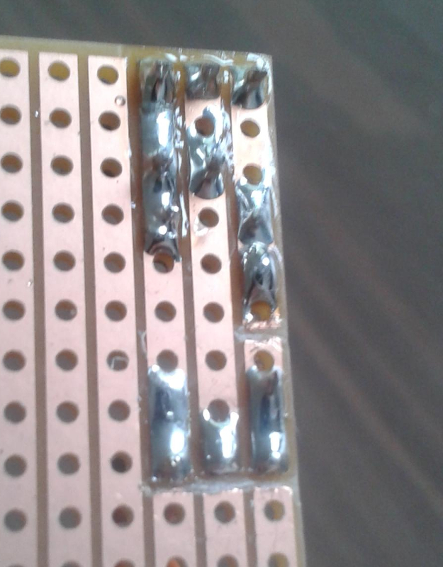

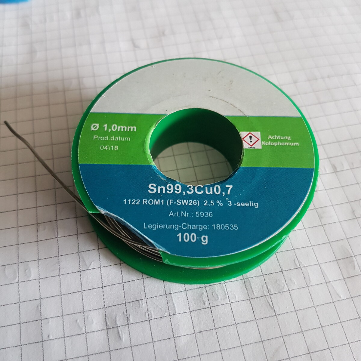

Ich fange mal einen Beitrag zum Thema Lötzinn an, um Informationen über mehr oder weniger gutes Lötzinn zu sammeln. 4. Bild gebrochene Spule Marke: Felder Temperatur: ca. 230° Flusseigenschaft: gut - sehr gut Quelle: Reichelt 2017 Preis/250g: ? Link: 1. Bild Marke: ? Temperatur: höher als 1. Bild Flusseigenschaft: befriedigend Quelle: bg-electronics / eBay Preis/100g: 8,80€ Link: https://www.ebay.de/itm/153034627129 Sorry, die ersten Uploads wurden nicht angezeigt.

Wolfgang S. schrieb: > Flusseigenschaft: gut - sehr gut Kein Wunder mit F-SW26, ein Markenprodukt wäre zB. Iso-Core RA von Felder. Damit ist bleifrei kein Thema und von Korrosion habe ich auch noch nix gesehen und ich habe das SW26 schon Bleizeiten (mitte 90er, damals eher Zufall) hergenommen. Da sieht von den damaligen Arbeiten immer noch nichts grün oder so aus. Es gibt gerade bei Hobbybasteleien oder "normalen" Umgebungsbedingungen keinerlei Grund, sich mit dem Homöopathie-artigen SW34 rumzuärgern. Da kann ich gleich draufspucken, das hilft mehr.

> [..] Beitrag zum Thema Lötzinn an, um Informationen über mehr oder weniger > gutes Lötzinn zu sammeln. Felder Sn99Cu, mit F-SW32. Günstig und saugut [0]. Lötet sich hervorragend. In der Firma haben wir (selten auch) mit einer silberhaltigen Variante zu tun (möglicherweise Sn95.5AgCu0.7?), die lötet sich fastexakt genauso wie jenes Sn99Cu, kostet aber etwa das doppelte (i.e. lohnt sich nichtmal ansatzweise). HTH [0] jaaaa, da fließt ∗anders∗ als Sn60Pb, aber nicht ∗schlechter∗, und wenn man sich nicht agratt wie der erste Mensch anstellt [1], dann steht das dem Bleischrott in nichts nach. [1] wer mit bleifreiem Lot nicht zurecht kommt muss erst noch löten lernen, nix für ungut

Sorry, wenn ich da jetzt mal mit On-Topic zwischenplatze (Edit: zum Zeitpunkt des Verfassens war da ’n halber Meter OT): Wolfgang S. schrieb: > Informationen über > mehr oder weniger gutes Lötzinn [sammeln] Ich habe hier: • Felder »ISO-Core „RA“« mit der Aufschrift S-Sn60Pb40 und 2,5% Flux in verschiedenen Stärken – das fließt ganz ausgezeichnet, und lässt sich bei Bedarf auch prima nachlöten • amasan »ED26«, ebenfalls mit der Aufschrift S-Sn60Pb40 und 2,5% Flussmittelgehalt, bei dem ich keinen nennenswerten Unterschied zum Felder feststellen kann. Es fließt und benetzt vielleicht sogar noch einen Hauch besser – aber das kann genausogut Einbildung sein • fixPOINT® »Qualitäts-Lötzinn« mit der Aufschrift Pb38Sn60Cu2, das sich ganz ähnlich wie die anderen beiden verarbeiten lässt • TOP-CRAFT »Lötdraht« mit der Aufschrift S-Sn60Pb40, ohne Angabe des Flussmittelanteils, das etwas weniger schön fließt, als die vorstehenden Produkte, aber nichtsdestotrotz gut nutzbar ist • armack »Lötdraht Typ32-2« mit der Aufschrift S-Sn95Ag4Cu1 und 3,5% Flussmittelanteil. Es benetzt die Flächen spürbar weniger geschmeidig, als die Obengenannten, aber es lässt sich trotzdem recht brauchbar verarbeiten. Problematischer wird’s beim Nachlöten – dann wird das ganze teigig, bekommt eine hohe Oberflächenspannung und benetzt die Oberflächen nur noch schwer. Mit ordentlich zusätzlichem Flussmittel lässt sich das kompensieren, am einfachsten ist aber meist, einmal das alte Zeugs abzusaugen und die Stelle mit frischem Zinn neu zu löten. Was mir bei dem Stoff aufgefallen ist: ich habe bislang nicht rausbekommen, was genau Grund ist, dass manche Lötstellen glänzen, wie man’s von dem Bleilot kennt, und manche Lötstellen beim Abkühlen matt werden. Das 32-2 habe ich mir mal geholt, weil ich neugierig war, wie sich das bleifreie Zeugs so verarbeiten lässt – in alten Threads wurd’s quasi mit als eines der am besten zu verarbeitenden Vertreter der bleifreien Sachen genannt. Ich muss gestehen: ich bin recht froh, ausreichend von dem Felder-Lötzinn besorgt zu haben, bevor die Quellen versiegten. Zwar kann man mit dem bleifreien Zinn durchaus arbeiten – keine Frage. Und bestimmt kommt man damit noch viel besser klar, wenn man häufig damit arbeitet. Aber für mich als Gelegenheitsbastler sind die davorstehenden Sachen einfach angenehmer zu verarbeiten – nicht zuletzt auch aufgrund der geringeren Verarbeitungstemperatur.
