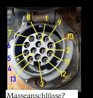

von oszi40 (Gast)
Zur Ergänzung Steckerbelegung lt. Wiki alt und neu:
https://de.wikipedia.org/wiki/ISO_11446

von oszi40 (Gast)
Jörg P. R. schrieb:
> Alternativ Oma Schalupke vom Nebenhaus fragen
Ganz unbegründet ist solch ein Tester nicht, wenn man öfter fremde
Hänger benutzt und vorher den Hänger prüfen möchte, ob alles in
Ordnung ist, bevor man sich einen Kurzschluss ins Auto holt und dann
mühsam die zuständigen Sicherungen sucht. Manche Masse fehlt oder
manches Kabel könnte durchgescheuert sein?
Übrigens der Link mit dem Verlängerungskabel war nur 7-polig (alte
Norm).

Sven L. schrieb:
> polige Steckdose in ein Gehäuse bauen und
> da ein paar Schalter anschließen.
Ganz so einfach wird es wohl nicht mehr mit den verschiedenen
Masseanschlüssen lt. Wiki. wenn man echt testen möchte?
Ich hab es mir jetzt nicht im Detail durchüberlegt...
Ich habe aber auf Grund Deines Hinweises die Steckerbelegung mal
angeschaut.
Der eine Pin ist eine "Lichtmasse", der andere Massewpin ist für
Stromversorgung aus dem Zugfahrzeug.
Beide Massen sollen nicht verbunden werden.
Da ich keine Hänger hier habe, kann ich nicht testen, was letztendlich
auf der Karosserie liegt... Die Frage ist nur ob die 2. Masse für das
gewünschte Szenario wirklich relevant ist?
