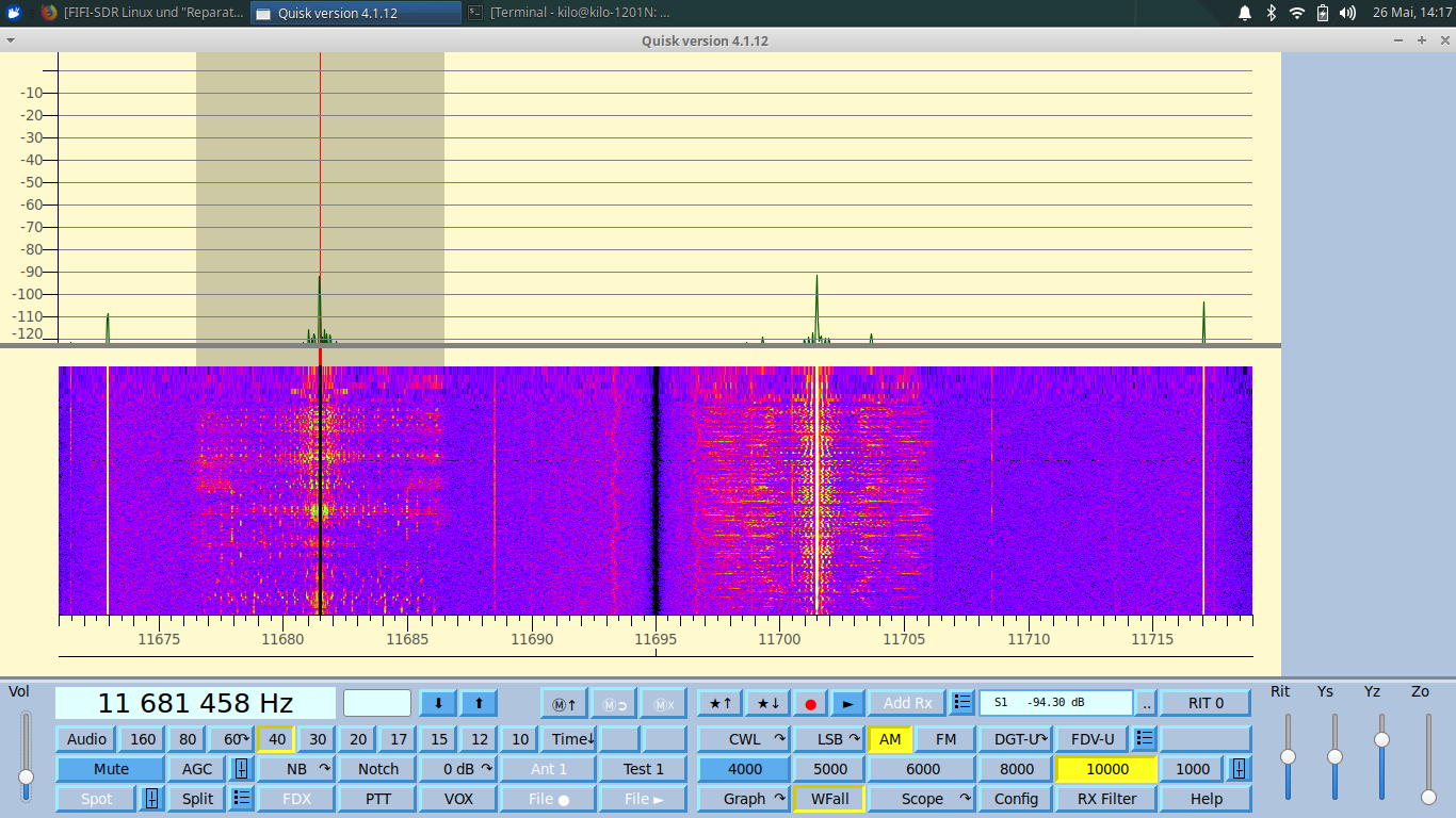

Der empfang klappt auch so weit, die balken an den beiden enden des
wasserfall soll (kann ich später erst testen) angeblich an einer
schwingenden eingangsstufe liegen. Interessant ist das diese balken
angeblich nur auftauchen wenn keine antenne dran ist, bei mir sind die
dauerhaft da.
Man solle R15 von 200Ohm auf 50Ohm verkleinern was zwar die
empfindlichkeit reduziert, allerdings sind dann die balken weg.
Plan B ware eine stärkere gegenkopplung einzubauen.
Was ist auffällig:
Der FIFI reagiert auf "Anpusten", also mit einem strohhalm einfach etwas
luft
sanft auf die Platine pusten und die balken fangen an zu wandern.
allerdings spielt es keine rolle was ich an der platine anpuste, ob die
interne Soundkarte, oder den eingangsübertrager. Egal wo ich Puste, es
wandern immer beide balken.

Also, erstes Ergebnis:
Nach dem nachlöten der Soundkarte sind die Balken "nur" noch von 160-40m
zu sehen. Ab dem 30m band aufwärts bis 10m sind sie schon Mal weg.
Auffällig, Modulationsart CW ist ein Piepen zu vernehmen wenn man die
Balken auswählt.
Dieses wird höher (Tonhöhe) wenn man die Soundkarte anpustet.
Edit:
Nach etwas längerer Warmlaufphase sind die Balken nun auch auf 160-30m
verschwunden.(?)

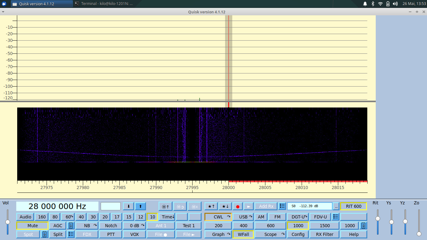

von Kilo S. (kilo_s)
Uff?
Siehe anhang!
kaum wechsele ich auf 28MHz fangen irgendwelche "Geister" an in einer
aufsteigenden kurve von der mitte weg an die bandenden eine kurve zu
wandern?

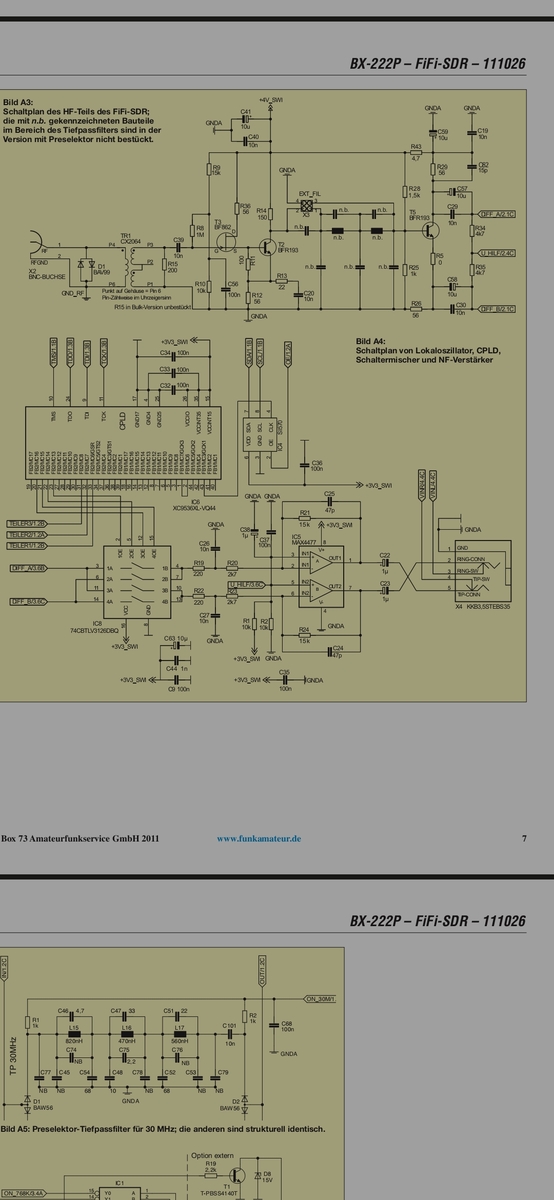

von Hobby B. (bastler2022)
Phasenschieber S. schrieb:
> Ich vermutete das liegt im Soundkartenchip, weil die Balken weg waren,
> sobald ich mit dem Finger auf den Chip gedrückt habe.
Ist das der 1. FiFi oder schon Version 2 ?
Ansonsten schau Dir mal den Bereich um den ADC1LP an.
Die Spannung an Pin 41 ADC1RP und Pin 39 ADC1LP sind die Exakt gleich ?
Ansonsten füge mal einen Bypass-Kondensatoren an Pin 39 ein und
Testweise einen 470 kΩ-Widerstand nach Masse.
Welchen Wert für C? Tipps?

von Walter T. (nicolas)
Mich wundert die Symmetrie. Als fehlte eines der I/Q-Signale komplett.
Nicht, dass es etwas ganz Dummes ist? ("Mono"-Treiber oder so).
Pin 41 ADC1RP hat 1,42V, Pin 39 1,52V.
OK, also der 470k hat schon Mal dafür gesorgt das die Spannungen nun
gleich sind. (An Pin 41 ist besagter Widerstand bereits verbaut.)
Ich werde noch nach einem in SMD suchen aktuell hab ich nur einen THT
gehabt.
Allerdings hat sich nicht wirklich was geändert, die Streifen sind je
nach band mal da und mal nicht.
Die "Wanderkurven" sind auch noch vorhanden.

Bin ich eigentlich wirklich so blind? Der ADC und die Beschaltung
drumherum ist gar nicht mit in der Baumappe?
Der Artitel im Funkamateur musste auf wenige Seiten passen.
Umfangreicher ist das TRAC: https://sischa.net/fifisdr/trac
Das ist auch nicht mehr taufrisch. Selbst die Spammer haben 2017
aufgehört, ihren Müll zu hinterlassen, und das https-Zertifikat scheint
abgelaufen.
von Phasenschieber S. (Gast)
Kilo S. schrieb:
> Genau danach hab ich gesucht.
Ist aber auch in der Baumappe zu finden, Seite7
Hm... Hab ich eine andere Baumappe als du?
Witz komm raus, du bist umzingelt.
Bis auf die 470k gegen mass sind Pin 39/41 gleich beschaltet.
Ich teste jetzt was sich verändert wenn ich bei Pin 39 den ersten C
wegnehme. Vielleicht hat der einen Weg.
Kann eigentlich nicht sein.
Schau mal Seite 7.
Du findest im gleichen Verzeichnis auch die Original-Eagle-Boarddateien.
Die lassen sich auch mit der Demo-Version anzeigen.
von Thomas V. (tomv)
Hallo Kilo,
wenn ich Deinen Screenshot aus dem Beitrag vom  26.05.2022 13:56
sehe, fällt mir auf, dass alle "Träger" mittensymmetrisch sind. Dieses
Verhalten habe ich hier auch gelegentlich und habe in den Bug Reports
des TRAC (Link wurde bereits oben angegeben) die Lösung gefunden:
Es liegt an schlechter Kontaktgabe in der 3,5mm-Klinkenbuchse. Ich
stecke dann immer im laufenden Betrieb einen 3,5mm-Stereo-Klinkenstecker
(nix dran!) mehrfach in die Buchse rein und raus. Irgendwann gehen diese
symmetrischen Signale weg und es bleiben nur die reinen Empfangssignale
übrig.
> Schau mal Seite 7.
Doch, sind zwei unterschiedliche!
