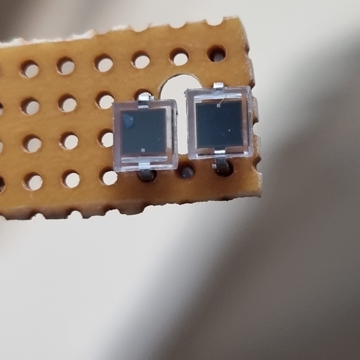

ich stehe vor der Aufgabe 2 Helligkeitswerte (mit wirklich sehr geringem
Unterschied), die von 2 gleichen Fotodioden (BPW34) geliefert werden zu
vergleichen und zu ermitteln, welche der beiden Werte (Dioden) gerade
der "hellere" ist.
Habe dazu an einen Komparator via OP gedacht. Eine einfache
Komparatorschaltung dürfte aber nicht ausreichen, da die Ausgangssignale
der Dioden noch verstärkt werden müssten ?! Hat jemand eine Idee, wie
ich das einfach und zuverlässig umsetzen kann ?
Also: Die Schaltung soll die Ausgangssignale von 2 Fotodioden, die dicht
nebeneinander platziert sind aber ganz geringe Unterschiede in ihren
"Helligkeitswerten" aufweisen, auswerten und ausgeben, welche der beiden
Dioden den "helleren Ausblick" hat.
Danke vorab und viele Grüße
Conny

Ich hatte "Helligkeit" deshalb auch in Anführungszeichen gesetzt.
Konkret geht es darum, auf einem LCD Display ein Zeichen auszuwerten,
das zwischen 2 Stellen auf dem Display hin-und her springt. (Zu dem
Display habe ich keinen technischen Zugang via Schnittstelle oder
ähnliches, lediglich das LCD Display!). An den beiden Stellen am Display
, wo es gesetzt werden kann, ist jeweils eine Diode platziert. Damit
habe ich auch eine feste Referenz zwischen den beiden Dioden dun die
Kalibrierung sollte recht einfach sein.

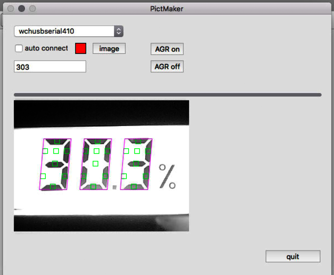

von Frank E. (Firma: Q3) (qualidat)
Ich habe gerade etwas Ähnliches gemacht, allerdings lese ich das gesamte
LC-Display eines Messgerätes per Kamera (ESP32-CAM), übertrage die Daten
per USB auf einen Mac und analysiere die Anzeige per Trivial-"OCR".
Dort detektiere ich die einzelnen Segmente über im Bild platzierte
Testpunkte. Die Referenz ist die Helligkeit mittig im "oberen Loch" der
7-Segment-Anzeige.

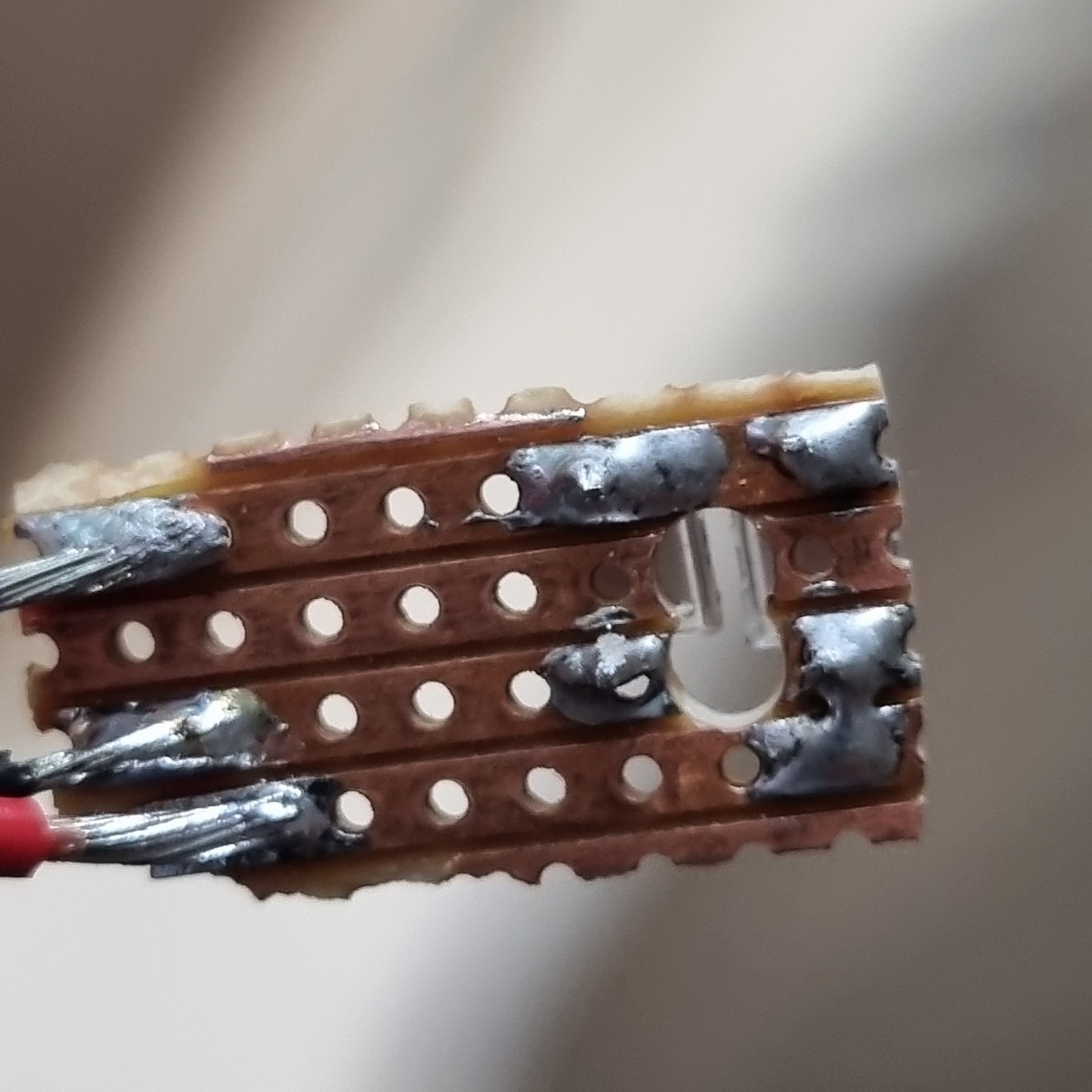

von Basty (Gast)
Hallo, ein Update zu dem Vorschlag 2 Dioden in Reihe zu schalten und die
Mittelabgriffspannung zu messen- beide Fotodioden(bpw34) in
Sperrichtung. ERGEBNIS:nicht brauchbar, da Spannung zu sehr schwankt
bzw. keinen eindeutigen Zusammenhang zw Spannungsänderung und
Displayänderung zu erkennen ist. S. Fotos und kurzes Video, das die
beiden Dioden über ein grauer, einheitlicher Untergrund zeigt.
Basty
von Basty (Gast)
Foto
von Basty (Gast)
KURZFILM
von Wolfgang (Gast)
Basty schrieb:
> KURZFILM
Um einen schwankenden Messwert zu verdeutlichen, braucht man keinen 28MB
Video hochzuladen. Eine vernünftige Verteilungsfunktion wäre wesentlich
aussagekräftiger.
Viel interessanter wäre der Aufbau. Um mit den BPW34 mit ihren 130° FWHM
irgendetwas anderes als Raumhelligkeit zu messen, muss man schon ein
paar geeignete Maßnahmen zur Gesichtsfeldbegrenzung treffen.
Wie hoch ist das Signal, dass durch die Hintergrundbeleuchtung des LCD
erzeugt wird im Vergleich zum Dunkelwert?
