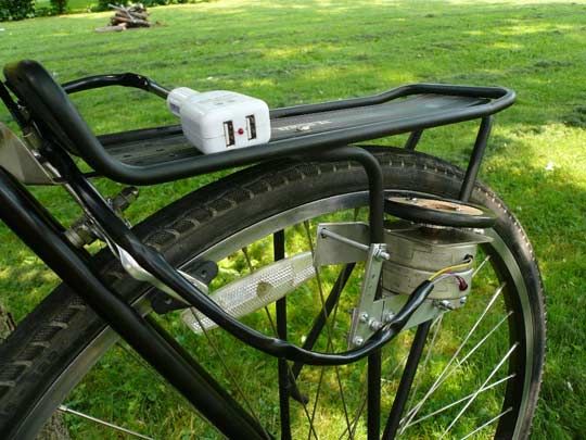

Für den Zweck, die Energie des Dynamos zu speichern und zum Dauerbetrieb
der Scheinwerfer oder zum Laden von USB Geräten zu nutzen, habe ich Anno
2011 die Bikebox entwickelt, die noch heute am Fahrrad werkelt:
https://www.mikrocontroller.net/articles/Bikebox_Standlichtanlage
Aus anderer Quelle kenne ich noch den Forumslader:
www.forumslader.de

hacker-tobi schrieb:> Für den Zweck, die Energie des Dynamos zu speichern und zum Dauerbetrieb> der Scheinwerfer oder zum Laden von USB Geräten zu nutzen, habe ich Anno> 2011 die Bikebox entwickelt, die noch heute am Fahrrad werkelt:>>
500 mA sind für die heutige Zeit nicht mehr ausreichend. 2A bis 4A wären
da schon besser.
@Rene
Du kannst bei der Bikebox einfach den Ausgangsregler stärker
dimensionieren, dann sind auch größere Ströme machbar.
Ich habe den Regler so ausgelegt, damit auch bei maximaler Belastung der
Akku während der Fahrt gehalten oder sogar leicht geladen wird,
zumindest bei mehr als 10 km/h.
Dimensionierst du den Ausgang stärker, wird der Akku selbst beim Fahren
noch entladen, wenn ein Gerät am USB mehr als etwa 500mA zieht.
Zudem nutze ich die Schaltung neben drm Licht fast ausschließlich für
das GPS, das sich mit rund 200mA zufrieden gibt.

Axel S. schrieb:> Deine Frage, einen Dynamo im "optimalen Bereich" zu betreiben, dafür> aber einen Seitenläufer verwenden zu wollen, ist in etwa so> erfolgversprechend, wie einen Trabant oder eine Ente aerodynamisch zu> machen. Man kann da sicher was hinfrickeln, aber gut wird das nicht.
Es gibt ja auch modernere Versionen des Seitenläufers:
https://www.velogical-engineering.com/dynamo/produktinformationen/fragjanur schrieb:> DPA schrieb:>> dynamo -- shotky diode -> supercap -- led>> | | |>> -------------------------------------->> DAnke für den Input, aber ich denke, ganz so einfach ist es vermutlich> nicht, denn bis der Supercap einigermassen voll ist, wird die LED wohl> nicht richtig leuchten ?> Da braucht es wohl noch ein paar Bauteile mehr.

>https://fahrradzukunft.de/18/labortest-felgenlaeuferdynamos
