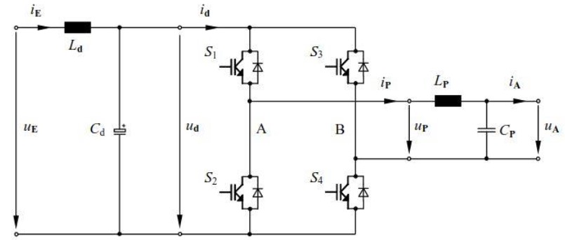

ich habe die Ausgangsspannung und Ausgangsstromverläufe von einem
Wechselrichter noch nicht so ganz verstanden. Deshalb wollte ich den in
LTSpice nachbauen. Kann ich in LTSpice irgendwie ideale Bauteile
verwenden ohne dass ich einen Wert für die Spule oder den Kondensator
berechnen muss? S1 bis S4 sollen ja eigentlich MOSFETs sein. Sind das
alte Schaltzeichen?
Vielen Dank schonmal

Die IGBT in LTSpice sind m.W. nur generische Schaltzeichen. Nimm lieber
richtig dimensionierte MOSFets statt dieser Versuchsmodelle, sonst hast
du gleich 2 Baustellen.
> berechnen muss?
Simulieren kannst du nicht, ohne das du irgendwelche Werte vergibst. Da
es nur eine Simulation ist, ist die genaue Grösse aber erstmal wurscht.
Die kannst du dann anpassen, wenn du die Sinusmodulation aufgelegt hast.

Und welche mosfets nehme ich da am besten?
Gast #7080017
Du könntest (und solltest vielleicht auch) ja schon eine ungefähre
Leistungsklasse festlegen, und die FETs sowie L und C Werte dazu
halbwegs passend wählen.
Bzgl. der FETs könnte man welche nehmen, deren Datenblatt-I_dauer
(Angabe @25°C, ein (normalerweise Anwendungs-ferner) Hilfswert zur
Dimensionierung) >> 2fach I_peak in der Schaltung ist.
Natürlich bei ZK 300-500VDC auch 600V oder gar 650V Typen.
Dann hättest Du auch halbwegs "reale" FET-Parameter.
Bzgl. der L und C könnte Dir ja H. Hinz passende Beispielparameter
nennen, wenn Du Ausgangsdauerleistung und Schaltfrequenz definierst.
Nur damit Du Dich nicht über seltsame Effekte wunderst, zu denen
es bei halbwegs "realgetreuer" Dimensionierung eben erst gar nicht
gekommen wäre (zu hohe R, oder Gegenteil: Resonanzen, ...).

Kev M. schrieb:
> Kann ich in LTSpice irgendwie ideale Bauteile verwenden
Bei den MOSGETs schon, aber warum sollte man.
> ohne dass ich
> einen Wert für die Spule oder den Kondensator berechnen muss?
Nein. Die Bauteile müssen Werte haben, die zur Frequenz passen. Freue
dich, dass Spulen in LTSpice ideal sind, keine Sättigung, keine
Erwärmung, bau aber lieber solche Eigenschaften ein.

Abend!
Ich habe mir schon mal einen kleinen Wechselrichter zusammen gebastelt.
Quelle V2 (ref) erzeugt eine Dreick Referenzspannung, Rise/Fall Zeiten
sind entsprechend der gewüscnhten Schaltfrequemz einzustellen (hier je
8µs für 62kHz).
Quelle V3 (ctrl) ist für die zu stellende SinusSpannung, die Amplitude
gibt das maximale DutyCycle und damit die ausgegebene Spannung vor.
Kann nach Belieben angepasst werden.
mfG Thomas
