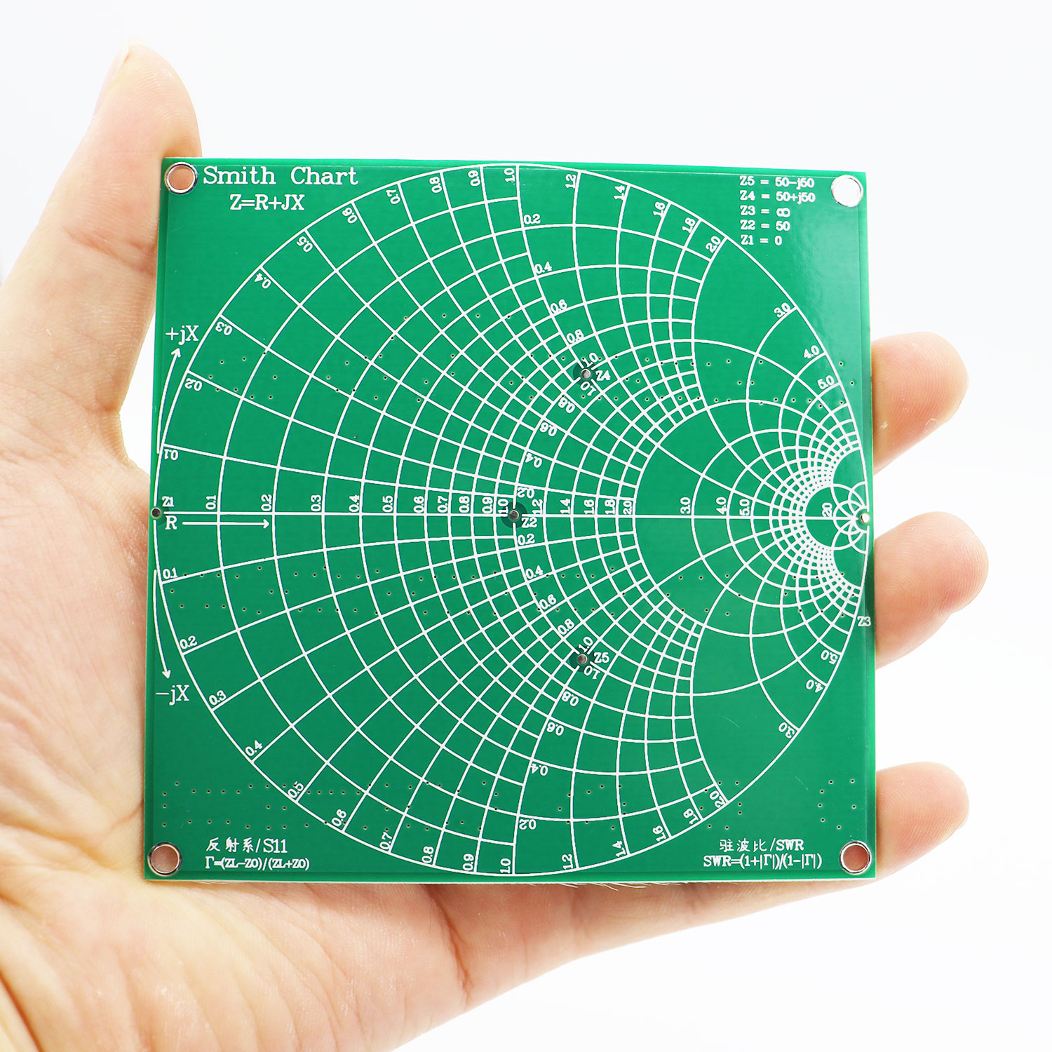

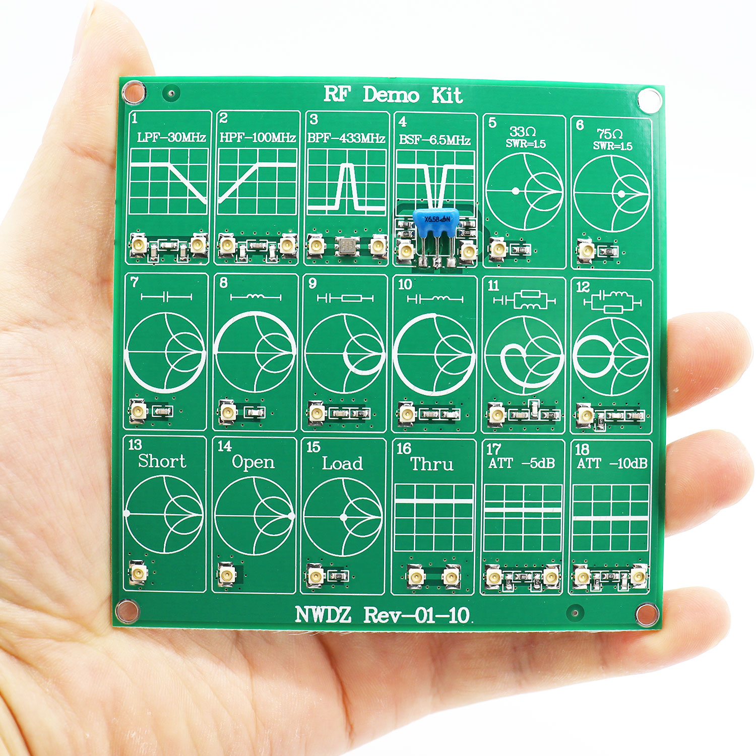

#7082918
Was ist der Nutzen der rechten Platine mit dem aufgedruckten Smithchart?
#7082919
So Ende der 90er Jahre hatten wir von unserem Prof kopierte Smithsdiagramme für Übungszwecke bekommen. Die Dinger waren immer verzerrt. Früher war eben nicht alles besser. Ob es damals schon welche im Internet zum Ausdruck gab, weiß ich nicht. Ich hatte damals zwar Internet, aber die Informationsfülle war damals noch nicht so wie heute.
#7082964
Simulant schrieb: > Was ist der Nutzen der rechten Platine mit dem aufgedruckten > Smithchart? Das wird die Rückseite der Platine sein. Da war halt noch Platz
#7082968
loppi schrieb: > Das wird die Rückseite der Platine sein. Da war halt noch Platz Das klingt einleuchtend. Mich hatten die "Löcher" bei den Punkten mit 50 Ohm Real/Imaginärteil irritiert, die auf der Bestückungsseite nicht zu sehen sind. Das täuscht vielleicht. Die Verzerrung von Laserdruckern kennt man vom Platinendruck. Gerade die Laserdruckerfolie wird gern mal in X und Y-Richtung unterschiedlich bedruckt, da der Vorschub mit der glatten Folie nicht zurechtkommt. Wenn sich die Folie durch die Hitze auch noch wellt, ist das Ergebnis nicht mehr maßhaltig.

#7084340
Doch es ist die Rückseite, es sind keine Löcher, das spiegelt nur, da verzinnt. Es sind eher Passermarken oder Fiducial marker: https://en.wikipedia.org/wiki/Fiducial_marker https://www.amazon.de/Frequency-Nanovna-Attenuator-Breadboard-Analyzer/dp/B08QV3PCFC/ Diese kosten etwa 15-20, es gibt noch kleinere für ca. 10 Euro Zum Druck und Größentreue: kann man nicht pauschal sagen, da es von vielen Faktoren (Papierqualität, Luftfeuchte etc) abhängt. Bei manchen Druckern / Treibern kann man die Skalierung in x- und y-Richtung getrennt eingeben, um solche Effekte zu kompensieren.

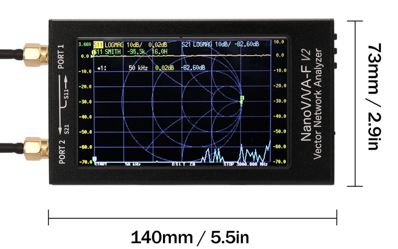

#7085678
Pepe T. schrieb im Beitrag #7085585: > Versteh noch lange nicht alles, aber das kommt noch. > > Ich denke smithcharts auf papier sind etwa so sinnvoll wie die > riesterrente. Der erste Satz stimmt. Mit dem Nano-VNA kannst du Messwerte bekommen und die Impedanz im Smithchart darstellen. Dann kommt ggf der nächste Schritt: eine Impedanzanpassung berechnen. Dabei hilft das Smithchart, weil du recht einfach die Wirkung von Serien- und Shuntelementen zeichnerisch ermitteln kannst. Du kannst also mit dem Zirkel "ausrechnen", welche Werte in welcher Beschaltung du benötigst.

#7086228
Pepe T. schrieb: > Ich hab mir genau wegen dem lerneffekt sowas gekauft. > Praxisorientiertes grübeln über wie sowas geht. Witzig, die Dinger werden mittlerweile sogar bei amazon verhökert ;-) Das Original stammt m.W. von Megiq (1), wobei anhand des aufgerufenen Preises deutlich wird, warum die Platine schleunigst von den Chinesen kopiert wurde... Auf (2) werden einige der auf der Platine enthaltenen Beispiele näher erläutert, was zum Verständnis des Smith-Diagramms beiträgt. (1) https://www.megiq.com/products/vna-sandbox (2) https://www.megiq.com/images/AppNotes/MegiQ-AN100-VNA0440e-Measurements.pdf
