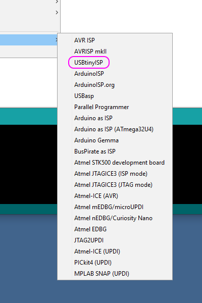

Arduino kennt diesen Programmer.

Georg M. schrieb: > Arduino kennt diesen Programmer. Es geht aber nicht um Arduino.
