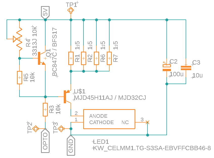

ich brauche einen LED-Treiber der eine OSRAM CELMM1.TG bei Pulsen im
einstelligen Mikrosekundenbereich nah am Stromlimit betreiben kann. Da
das Ganze eine Blitzlampe ersetzen soll, muss die Lichtdosis pro Puls
möglichst reproduzierbar sein, vorallem wenn viele Pulse in kurzer Zeit
nacheinander kommen (ca. 20-50 Hz). Sprich das ganze muss schnell und
temperaturstabil sein.

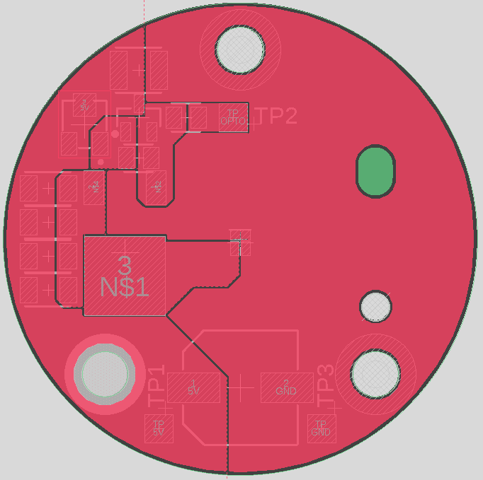

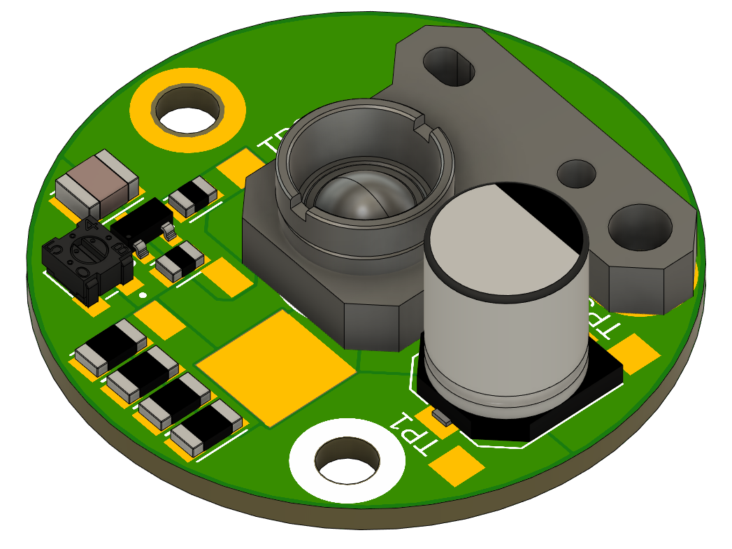

Zusätzlich habe ich das Problem dass ich nur 35mm Durchmesser an Platz
zur Verfügung habe und ein großer Teil der PCB-Fläche für einen
Linsenhalter drauf geht. Dieser ist allerdings in seiner Form noch
veränderbar.
Eine relativ lange Suche bei den üblichen Verdächtigen verlief
erfolglos, die sauber geregelten Stromquellen sind alle viel zu langsam.
Also bin ich bei der Lösung im Anhang angelangt. Ich weiß allerdings
nicht, wie arg bei mehreren Pulsen nacheinander die temperaturabhängige
Vbe mir die Genauigkeit des Stroms verhagelt. Darüber hinaus kann ich
nicht abschätzen, ob ich mit den recht langsamen MJD45H und BC847C
hinkomme, oder ob es doch MJD32 und BFS17 werden sollen, und was
eventuell gegen letztere sprechen würde.
Ich könnte das ganze natürlich einfach als Prototyp auf Alukern fertigen
und durchmessen, aber vielleicht hat ja wer doch noch eine entsprechend
schnelle, geregelte Stromquelle in petto, oder kann mir zur aktuellen
Umsetzung noch ein paar Tipps geben.
Danke und beste Grüße :)
von ArnoR (Gast)
brüno schrieb:
> bei Pulsen im
Das kannst du mit der gezeigten Schaltung vergessen. Der PNP wird wohl
über den OPTO (nach GND) mit 10k eingeschaltet. Gleichzeitig fließt noch
Strom über R5 und Q1 ab. Der Basisstrom für den PNP ist also kleiner als
500µA...

von Falk B. (falk)
Wieviel denn genau? 1us? 5u? 10u?
Welche? Normale Blitzlampen mit Xenonröhren haben DEUTLICH mehr
Pulsleistung als es ein LED je haben wird.
Nicht das große Problem.
Alles relativ.
Das ist eine einfache Stromquelle, bei der ein Bipolartransistor mit
Stromgegenkopplung am Emitter arbeitet.
> Ich weiß allerdings
Naja, Ube sinkt mit -2mV/K. Wie stark das den Strom beeinfluß, häng vom
Spannungsabfall über dem Emitterwiderstand ab. Wenn dort 1V anfällt,
sind 20mV  (dT = 10k) gerade mal 2%.
> hinkomme,
Der BC847 ist schnell genug, dein Leistungstransistor vielleicht. Aber
der ist auch ein wenig überdimensioniert und damit unnötig groß und
langsam. Da du sowieso nur kurze Pulse mit eher kleinem Tastverhältnis
hast, reicht hier ein 1-2A Transistor aus.
Der MJD32 ist deutlich SCHLECHTER, denn der hat nur 3 MHz
Verstärkung-Bandbreitenprodukt.
Der BFS17 ist ein 1GHz Transistor, von den du besser die Finger läßt.
Der ist empfindlich und schwingfreudig.
Warum schaltest du VCC? Muss deine LED zwingend mit GND verbunden sein?
Wer treibt das Signal OPTO? Das muss ganz schön Stromstark sein. Ist es
das?
Die Ansteuerung mit R3=10k funktioniert so sicher nicht.
Welchen Pulsstrom willst du?
von MaWin (Gast)
Ich sehe da eine Strombegrenzung durch 0.375Ohm und die sehr hohe UCEsat
von 1.2V des MJD32 Hochvolttransistor mit geringer Stromverstärkung und
die um 4V liegende Uf der LED bei 2.5A.
Der Strom ist auf irgendwas zwischen 0A und 4.5A begrenzt.
Die idee, die UBE von U$1 begrenzen zu wollen, um daraus irgendwie einen
Kollektorstrom ableiten zu können, halte ich für eine Schnapsidee.
Die Grundidee, einen Vorwiderstand zu nutzen, ist aber schnell. Ein
Transistor der nur ein und aus schaltet sollte halt einen
verhältnismässig sehr geringen Spannungsabfall haben.
Den Transistor zu regeln, nun ja, es gibt die klassische Schaltung
[pre]
 +5V  +5V
 15R  LED
  +---|< BD137
T1|    |
 E|    |
  |   0R27 für 0.7V bei 2.5A
 GND  GND
[pre]
die aber stark von der UBE von T1 =BC337 abhängt, besser als +/-10% wird
das wohl nicht, schliesslich muss T1 gut 250mA ableiten können.
Man kann aber den sich real ergebenden Strom messen an 0R27 und die
Ladespannung des Elkos so nachregeln, dass sich promillegenau der
gewunschte Strom beim nächsten Impuls einstellt.

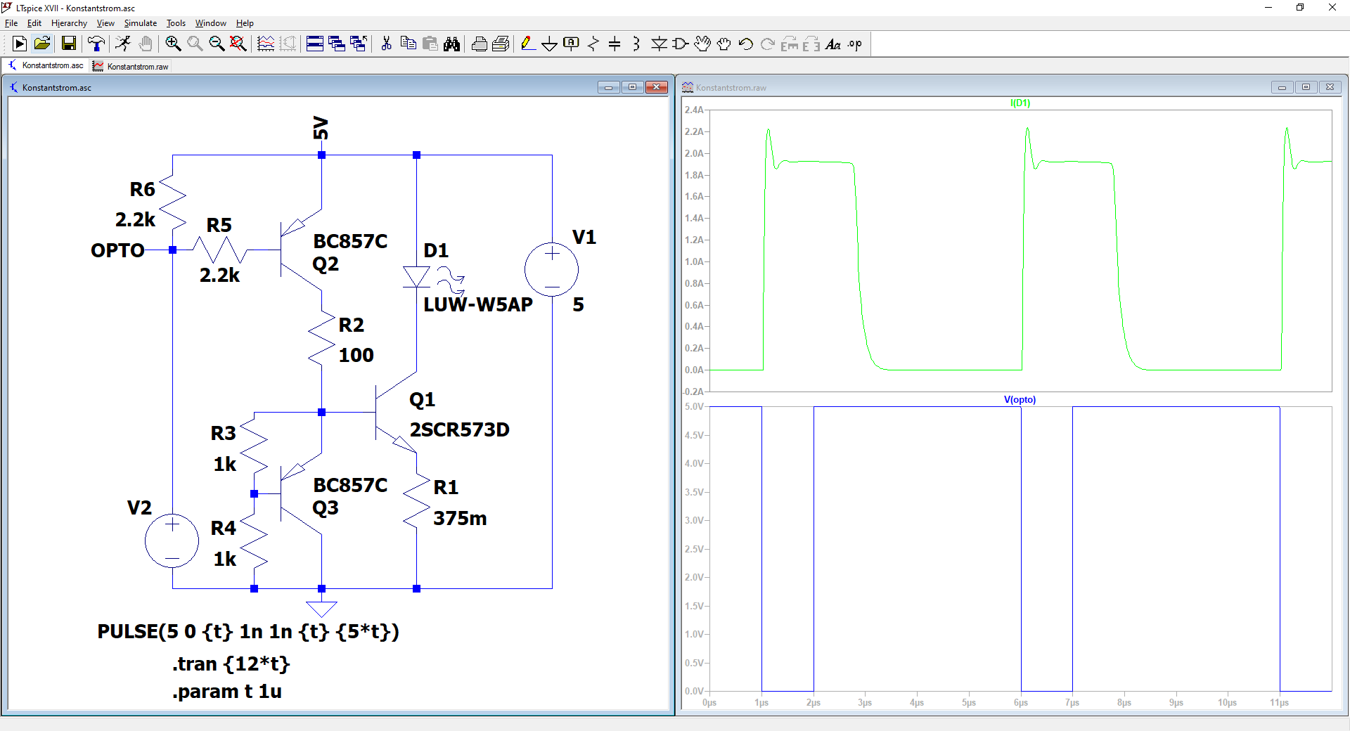

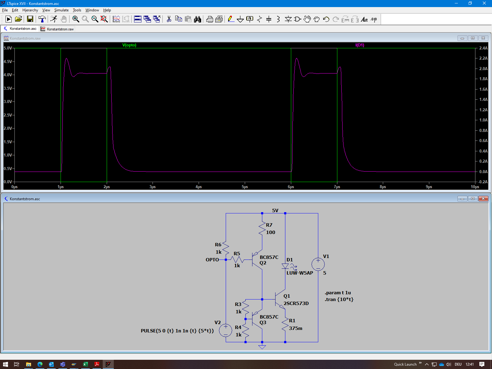

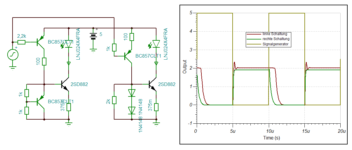

von brüno (Gast)
Vielen Dank für die ganzen Beiträge. Der Optokoppler zieht an einer
Kamera gegen GND, typische Blitzlampen (z.B. von Drello) mussten wir mit
der Aperturblende einer Köhlerbeleuchtung dimmen um die CMOS-Kameras
nicht komplett zu übersteuern. Wir haben die Hoffnung mit der LED höhere
Framerates zu erreichen, und deutlich günstiger wäre das Ganze natürlich
auch. Ein einfacher Vorwiederstand ist unpassend weil die Flussspannung
der LEDs weit streut und die Helligkeit per Trimmer einstellbar sein
soll. Die 5V würde ich nur sehr ungerne auf einen krummen Wert erhöhen
weil bereits vorhanden. Alternativ hätte ich noch 24V im Angebot, da
wird die Verlustleistung an den anderen Bauteilen aber ziemlich hoch.
Ich habe mal LT-Spice angeschmissen, siehe Anhang. Nach welchen
Parametern suche ich Q1 aus? Habt ihr Tipps für entsprechende
Standardbauteile die von mehreren Herstellern angeboten werden?
Vielen Dank und beste Grüße!
von ArnoR (Gast)
Naja, deutliches Überschwingen, lange Ausräumzeit. Das geht mit weniger
Aufwand erheblich besser.

Nö. Du hast das Thema Pulsleistung und mittlere Leistung nicht
verstanden.
Nimm einen Linearregler ala LM317 und erzeuge aus den 24V 7V. Dann wird
das was. Die mittlere Verlustleistung ist sehr klein! Bei 2A Pulsstrom
tut es ein kleiner 1-2A NPN, ggf. ein Darlington. Ich hab mal mit dem
BC517 eine 1A Pulsstromquelle gebaut, die auch im Bereich 20-500us Pulse
erzeugt hat. War nicht superschnell, um die 500ns Anstiegs/Abfallzeit.
Hat aber gereicht. Das kann man ggf. noch verbessern.
LT-Spice ersetzt kein Grundlagenwissen.
> Nach welchen
Stromverstärkung und Bandbreite. Wobei man den Transistor weder in der
Spannung noch Strom massiv überdimensionieren sollte, denn das macht ihn
tendentiell langsam. Für diese kurzen Pulse ist das nicht nötig.
BCP54, BCX54 könnte man nehmen. Die brauchen aber einen stromkräftigen
Treiber, denn für 2A Kollektorstrom sollten es schon um die 100mA
Basisstrom sein.
von ArnoR (Gast)
ArnoR schrieb:
> Das geht mit weniger Aufwand
Den 2k weglassen, dann stimmt´s mit weniger Aufwand und es ändert nichts
an der Funktion und dem Stromverlauf.
von Helge (Gast)
Optimiere mal ein wenig, dein Impuls schaltet zu langsam aus.

brüno schrieb:
> und die Helligkeit per Trimmer einstellbar sein soll
Etwa mit Q3/R3/R4? Das wäre keine gute Idee, denn der Q3 ist für das
Überschwingen am Pulsanfang verantwortlich. Er schwingt zu langsam auf
seinen Arbeitspunkt ein, wodurch die Spannung an der Basis des npn zu
weit ansteigt und damit auch der Strom durch Q1.
Man könnte in meinem Vorschlag eine Diode durch einen niederohmigen
Widerstand ersetzen und damit den Strom einstellen.

von MaWin (Gast)
Regeln beide nicht besonders stabil, aber wenn euch das ausreicht, tut
es auch
wobei R3 es noch ungenauer macht.

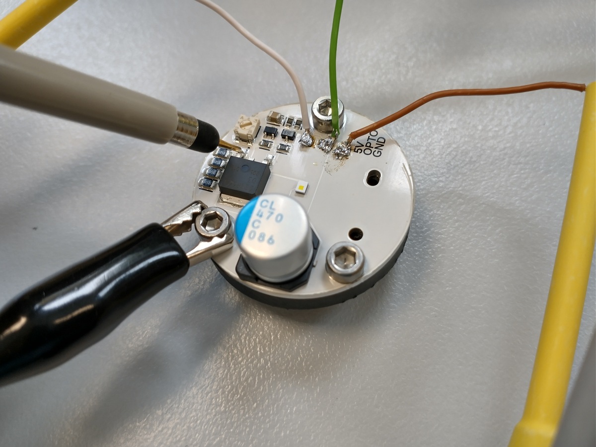

von brüno (Gast)

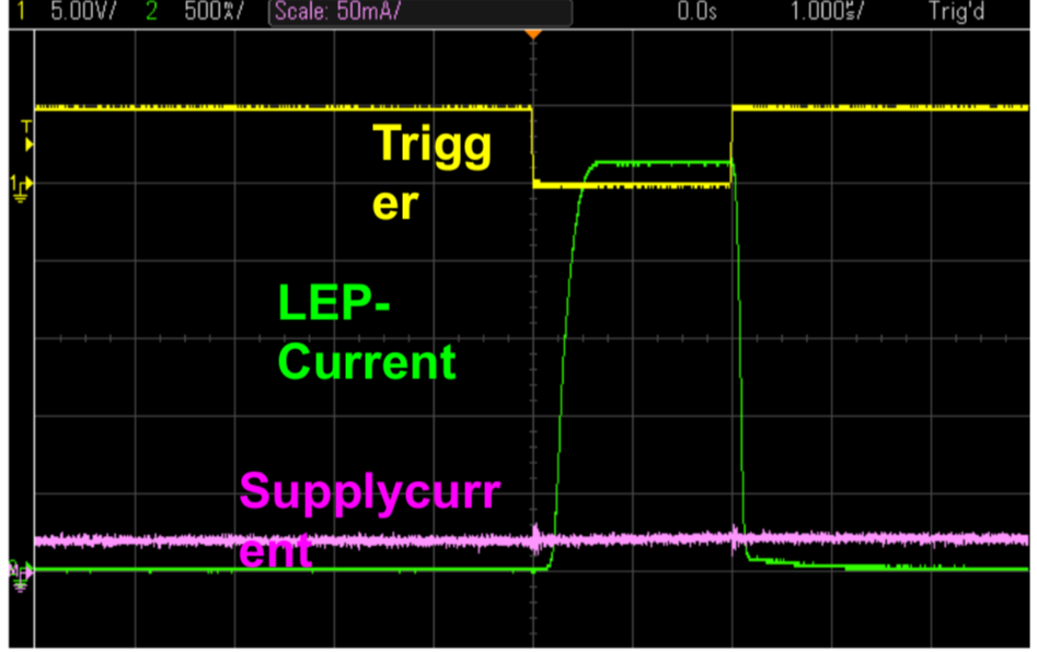

Läuft ☺️☺️
von Falk B. (falk)
brüno schrieb:
> Läuft ☺️☺️
Mit welcher Schaltung? Die Einschaltflanke sieht OK aus, aber beim
Ausschalten gibt es ca. 700ns Verzögerung, da stimmt was nicht.
P S Deine Löt"künste" könnte auch etwas Übung gebrauchen . . .

von brüno (Gast)
Es ist die Schaltung vom 02.06.2022 um 10:10 geworden, allerdings mit R5
und R6 auch 1k. Das verzögerte Abfallen zeigt sich auch in der
Simulation.
Meine Lötkünste sind eigentlich recht passabel, nur hat die Weller nicht
mitbekommen dass die Spitze auskühlt und die ganze Zeit nur mit einem
Balken geheizt.
Das Problem mit dem Phosphor ist mir bekannt, der sollte aber eigentlich
ausreichend schnell sein.
von Falk B. (falk)
Man kann hier auch Beiträge einen direkten Link setzen, einfach die
Überschrift des Beitrags mit rechter Maustaste anclicken, "Link
kopieren".
Beitrag "Re: Gepulste Stromquelle"
> allerdings mit R5
> und R6 auch 1k.
> Simulation.
Das liegt vermutlich an der Speicherzeit von Q2, der mit 1k
Vorwiderstand angesteuert wird.
> Balken geheizt.
Was für eine armseelige Ausrede. Ich bin toll, das Werkzeug ist schuld.
von brüno (Gast)
Das hat nichts mit Ausrede zu tun. Auch du oder jeder andere hätte gerne
stundenlang auf den Pads rumbraten können, das Ergebnis wäre exakt das
selbe oder gar schlechter gewesen, weil der Kolben die Alukern-PCB
nichtmal ansatzweise aufgewärmt gekriegt hat. Für einen kurzen Test war
das also völlig ausreichend.
Was mich aber direkt zur nächsten Frage führt: Die PCBs sollen von
hinten kontaktiert werden. Gibt es passende, kleine SMD-Stecker die
durch einen Ausschnitt in der Alu-PCB gehen?

Die richtige Frage lautet. Wozu meinst du, eine Alukern-PCB zu brauchen?
Du hast das mit der Pulsleistung und mittleren Verlustleistung immer
noch nicht verstanden.
Und wenn man die Schaltung minimal ändert, verschwindet sogar die
häßliche Verzögerung beim Ausschalten. Siehe Anhang.

Der Betrieb mit einstelliger us-Schaltzeit ist der Idealfall bei
hochreflektivem DUT. Es kann auch sein dass die Belichtungszeiten
deutlich länger werden, und die winzige LED hat nicht allzu viel
thermische Masse.
Ich habe als kleinste die hier gefunden:
https://www.phoenixcontact.com/en-us/products/pcb-header-ptsm-05-3-htb-25-smd-wh-r44-1830139
Gibt es sowas noch kompakter? 160V und 6A braucht es definitiv nicht.

Hör auf zu labern und RECHNE! IMS braucht man nur bei hohen mittleren
Verlustleistungen! Sie bringen WENIG bei kurzen Pulsen, den dazu ist die
Kopplung vom LED-Chip zum Alukern zu schlecht. Kurze Pulse <100ms (Pi
mal Daumen) muss der LED-Chip selber schlucken.
von brüno (Gast)
Dann guck doch einfach mal im Datenblatt der CELMM1.TG ab welcher
Pulsdauer man mit dem Derating anfangen muss. Rund 2mm^3 mit 6-10W
beaufschlagt sind ziemlich zügig warm. Und warum sollte ich mir den
Stress und das Risiko mit ohne Alukern antun? Die paar Euro mehr für die
Platine tun keinen Abbruch. Zum Glück hat mich noch eine PM erreicht, es
wird wohl der TE 2106091-2.

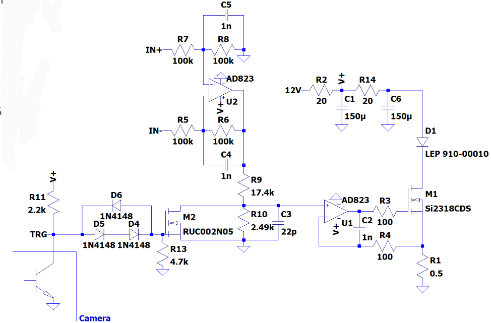

von Brüno (dominic_m833)
Mittlerweile ist es ein kleiner MOSFET an OPV geworden :)
Beitrag #7333332 wurde von einem Moderator gelöscht.
