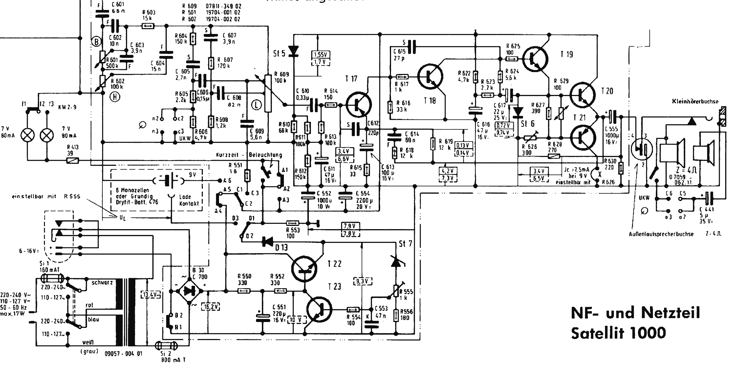

Gruss an alle,
neulich in der Bucht einen 1000er Satellit erstanden, beim Einschalten
kein Ton sowohl vom Lautsprecher wie Kopfhoererbuchse, also totale
Stille, nicht mal rauschen.
Ueber NF Ausgang verbunden mit anderem Radio hingegen toent es, bei
allen Wellenbereichen ist was zu hoeren, also doch ein Gluecksfall.
Die Germanium-Leistungstransistoren duerften in Odrnung sein, einen hab
ich ausgeloetet und gemessen.
Nur bei der Stabilisatordiode St5 entspricht die gemessene Spannung dem
Servicebild, an den anderen Testpunkten liegen keine Volt an.
besten Dank im Voraus fuer eure Ratschlaege
Kollektor T20 muss Batteriespannung haben. Am Emitter halbe
Betriebsspannung. Wenn nicht, vermutlich Sicherung oder
Sicherungswiderstand Richtung Netzteil suchen.

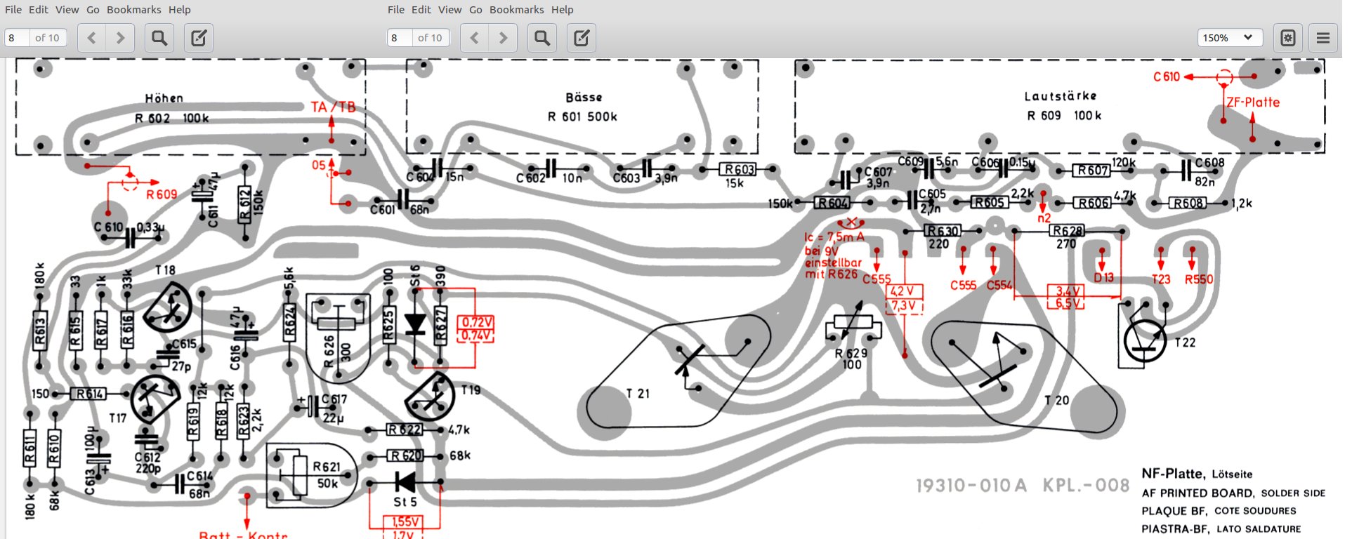

von Pi S. (knisterbein)
Bei Deiner Feststellung, ausser an St5 sind die Spannungen "abwesend"
müsste ich selber zumindest wie von mschoeldgen erwähnt, die Versorgung
prüfen. Vom C (T20) zum C (T21) müsste man die Versorgungsspannung (9V)
messen können. Wenn diese OK ist, dann wäre meine Vorgehensweise in
diesem Fall, bei den Elkos beginnen und hier von Hinten nach vorne
(C555, C617 ..)
Wenn nicht, dann könnte es auch am Schalter liegen.

von Mirko O. (mirko7baschgler)
Gruesse Euch,
Spannungen an T20 K/E gemessen, stimmen ueberein wie vorausgesagt. Habe
nun von der NF-Platte 4 Elkos abgenommen, vom Typ FRAKO im
weissen Plastikgehaeuse, quaderfoermig mit einer Seite halbrund. Zwei
davon konnte ich ersetzen, da vorraetig.
Zur Probe mal Spannung gegeben, und zur allgemeinen Verblueffung
arbeitet die Endstufe, also Klang am LS, wenn auch nicht ganz laut.
Sachen gibts ..
herzlichen Dank fuer eure wertvollen Tipps

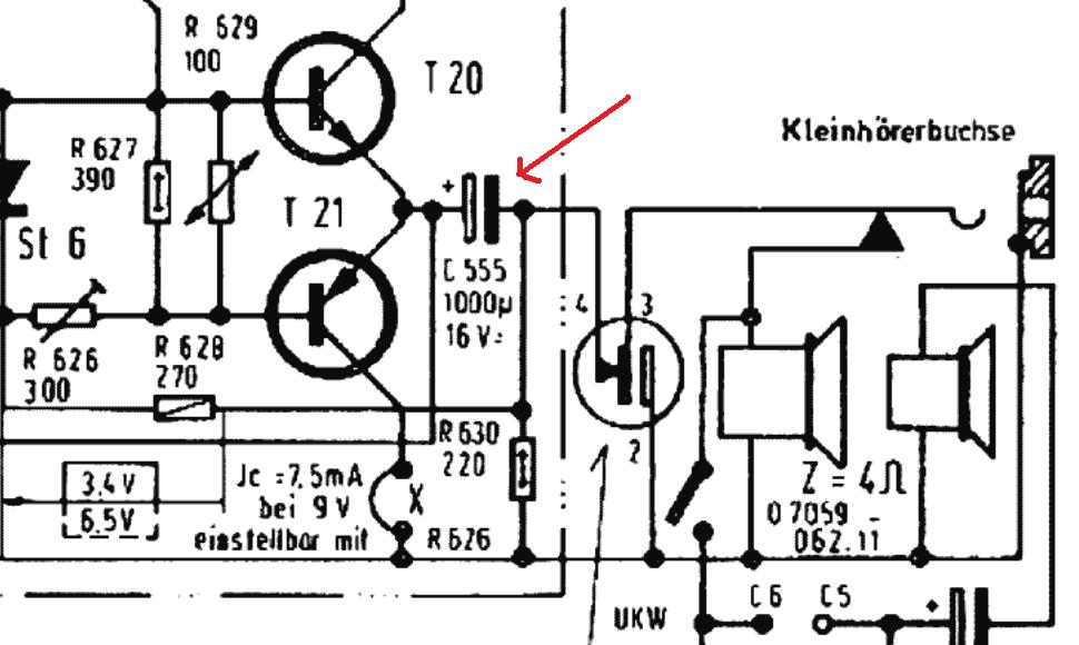

von Ralph B. (rberres)
Elektrofan schrieb:
> Wenn solch ein Schmuckkästchen nur mittels eines NF-IC wieder zum
> Spielen
> zu bekommen ist (z.B. weil Germanium-Transistor-Pärchen schwer
> erhältlich
> sind), und dazu noch den Elektroschott-Berg nicht weiter zu erhöhen,
> lohnt sich doch allemal. -
siehe hier
https://www.ebay.de/itm/313858495375?hash=item49136c938f:g:LoEAAOSw3J1h-P~R
also scheinen die Endtransistoren garnicht defekt zu sein.
Die Verstärkung der Endstufe kann man sehr leicht ausrechnen aus R619
und R615 und dann nachmessen mit einen 1KHz Sinus Eingangsspannung und
Ausgangsspannung.
Sollte die Verstärkung wesentlich geringer sein als ausgerechnet tippe
ich auf einen tauben Elco, der in Reihe zu R615 liegt.
Ralph Berres

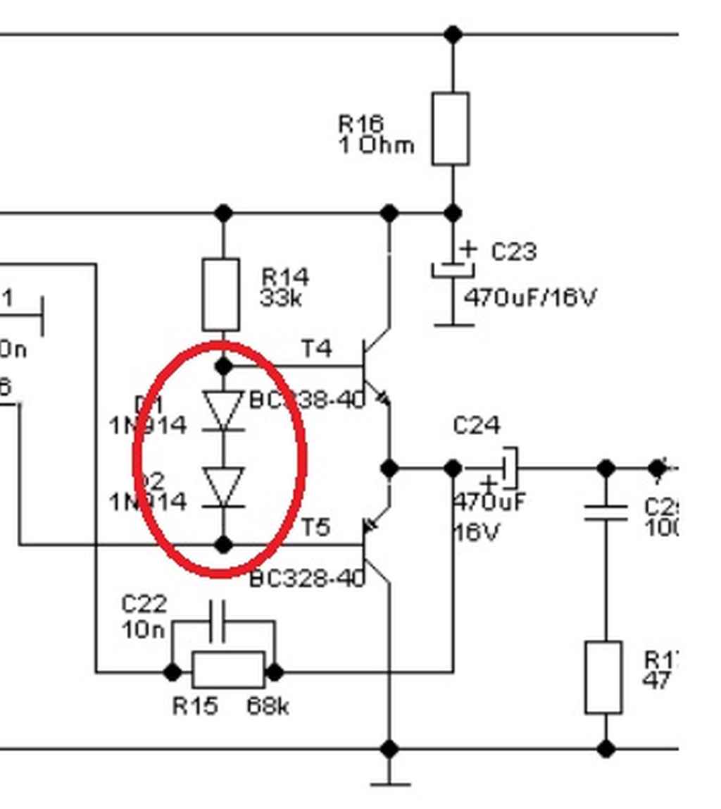

> Falls doch die Ge-Endtransistoren def. sein sollten, was ich nicht
> annehme, kann man die locker durch Si ersetzen.
> Wo ist das Problem?
Mach es einfach mal.
Und? Ergebnis?
Es kommt erst ab einer bestimmten Lautstärke überhaupt etwas aus dem
Lautsprecher. Und wenn, dann total verzerrt.
Schau Dir die Diode ST6 an.
Bei Si-Endtransistoren müssten zwei davon rein.
Der Nachbau aus einem Grundig Kassettenradio klappte hier auf Anhieb.
Das Gerät konnte leider wegen durchgeleiertem Tastensatz nicht mehr in
den Originalzustand versetzt werden.
Temperaturkompensation mit Transistor auf gemeinsamem Kühlblech.
Kein NTC.
Leitungsführung nicht so kritisch wie bei den TDA200x.
(Oben wurde ja empfohlen, Endstufen-ICs einzusetzen.)
Der einzige Nachteil, wo bekommt man Komplementärpärchen her?
ciao

von michael_ (Gast)
> Und? Ergebnis?
Natürlich muß man den Ruhestrom neu einstellen!
In Milliarden von Taschenradios funktioniert so eine Endstufe
problemlos.
Sogar bei 3 - 6V.
Als GE-NPN selten waren, konnte man da auch einen Si-NPN einsetzen.
Habe ich sogar in einem Industriegerät gesichtet.
von Karl B. (gustav)
Nicht nur,
ohne schaltungstechnische Änderungen geht das nicht.
Zumindest eine zweite Diode noch rein. Hatte ich oben doch geschrieben.
ciao
gustav
von michael_ (Gast)
Karl B. schrieb:
> Nicht nur,
Und wozu ist die da?
Ist ja die billigste Variante.
Nicht mal einstellbar.
Geht auch anders. Und die Thermokompensation kann man auch anpassen.
Ist alles harmlos und muß doch nicht extra erklärt erden.
Eine Mitteneinstellung sehe ich in deiner Schaltung auch nicht.
Billig, billig, ...
Mirko O. schrieb:
> Habe
Yep,
so ein ähnlicher Fehler bei dem besagten Grundig Kassettenradio. Der
Elko auf der Wiedergabeverstärkerspannungsversorgung. Daran hatte ich
oben noch nicht gedacht.

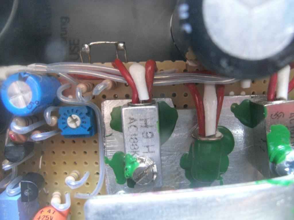

von oszi40 (Gast)
Wenn ich die kleinen Endstufentransistoren auf dem Foto oben sehe, dann
war es ein Pärchen AC187/188 mit Kühlkörper?
Am besten erst Thread komplett von Anfang an lesen, ehe man was
behauptet.
das war ja auch nachträglich auf Lochrasterplatte gefrigelt. Schaue im
allerersten Eintrag. Da sieht man das Layout, welches eindeutig die
AD161/AD162 vorsieht.
Ralph Berres

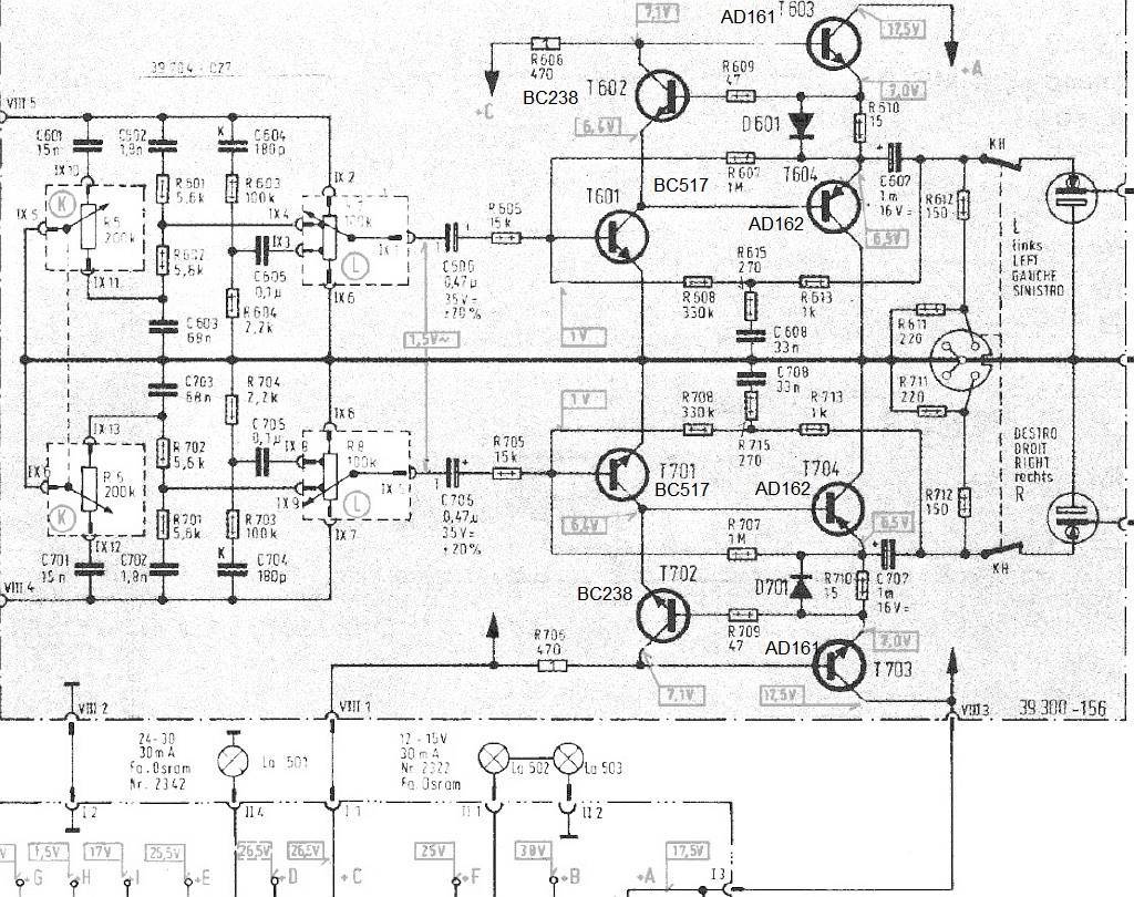

Karl B. schrieb:
> Funktionstest war erfolgreich.
Hier noch das Schaltbild.
BTW: Wo bitteschön, stellt man da den Ruhestrom ein?
Und ein Darlington auf der Treiberseite.
Auch das Netzteil erinnert an diesen Thread hier:
Beitrag "Noch nie gesehene NT-Schaltungsweise"
Eine Mischung aus Philips- und Grundig-Technik.
Karl B. schrieb:
> Falls doch, hätten wir noch welche in Reserve. Siehe Bild.
Angebot steht noch.
ciao
gustav
Ich liebe diese von hinten quer durch die Brustgeschossene
Spezialschaltungen von Grundig und Phillips.
Der T602 ist für den Ruhestrom verantwortlich.
Er wird durch den Spannungsabfall von R610 gesteuert.
Das heist wenn sich der Ruhestrom erhöht, steigt der Spannunsgabfall an
R610 und T602 wird weiter aufgesteuert und somit niederohmiger.
Dadurch sinkt der Spannungsunterschied an den beiden Basen T603 und T604
und der Ruhestrom sinkt wieder.
Der Ruhestrom ist hier nicht einstellbar und wird im wesentlichen durch
R610 bestimmt.
T601 ist ganz einfach für die Spannungsverstärkung zuständig.
Wo da jetzt ein Darlingtonschaltung ist erschließt sich mir noch nicht.
Ralph Berres

von oszi40 (Gast)
OT: Sieht einer komplementären Darlington von Thomas Schaerer sehr
ähnlich wie im ELKO beschrieben.
https://www.elektronik-kompendium.de/public/schaerer/kdarl1.htm
ist aus dem gezeichneten Schaltplansymbol alleine auch für mich nicht
ersichtlich. Und Grundig arbeitet da mit internen Werksbezeichnungen in
der auf dem Schaltplan angegebenen Bauteileliste. Der Äquvalenttyp für
T601/T701  BC517 ist ein Darlington.
Dadurch soll wohl die Eingangsempfindlichkeit gesteigert werden.
ciao
gustav
nach dem Ersetzen der 4 Kleinelkos (von 22 bis 100 uF) auf der NF-Platte
spielt der Grundiig, jetzt auch mit ordentlicher Lautstaerke.
Die Ge-Transistoren werden kaun spuerbar warm, soweit in Ordnung.
Allerdings nur der grosse Lautsorecher, der kleine Hochtoener
obendrauf nicht, da ist kein Kondensator als Weiche dran, es kommen ja
auch 3 Leitungen an den Lautsprecherkorb heran.
Auch nur ans Fenster gestellt kommt auf den Baendern Einiges herein. Mit
einer externen Drahtantenne, auf feuchten Grund geerdet,
an einem HF-guenstigen Ort, breitet sich ein Faecher auf, wahrlich
verblueffend was da alles los ist, diese Geraete sind wahre
Empfangskuenstler.
