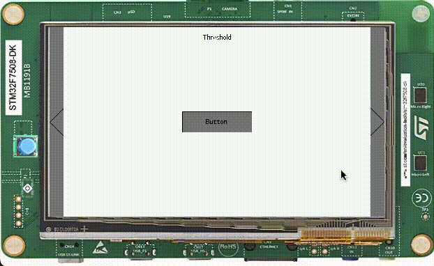

MicroEJ – neuer Touchscreen-Kalibrator
Wer mit einem Palm-PDA aufgewachsen ist, kennt die berühmt-berüchtigte Kalibrationsroutine mit Sicherheit. Da resistive Touchscreens in MicroEJ-basierten Systemen nach wie vor weit verbreitet sind, stellt der Anbieter unter https://forum.microej.com/t/tool-java-touch-v2-1-0/1059 nun eine Beispielimplementierung eines Kalibrators zur Verfügung.
(Bildquelle: MicroEJ)

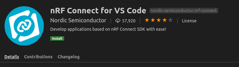

Im Rahmen der Einführung der neuen Funktionen führt Nordic – leider – auch eine Anpassung der Toolchain durch. Statt der GNU Arm Embedded Toolchain setzt man nun auf Zephyr, was Aktualisierungen der Projektstruktur voraussetzt. Im Bereich der IDE gab es ebenfalls Änderungen: Segger ist nun nicht mehr die präferierte IDE im Ökosystem:
Visual Studio Code extension IDE has replaced SEGGER Embedded Studio as the default supported IDE for working with the nRF Connect SDK.
(Bildquelle: Autor)

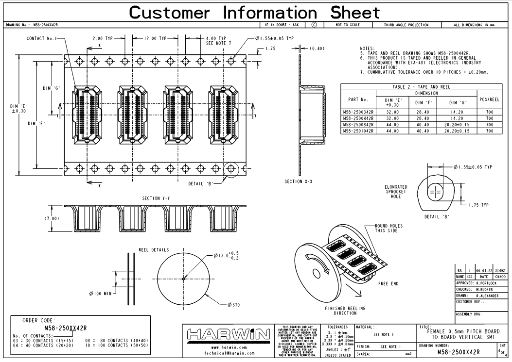

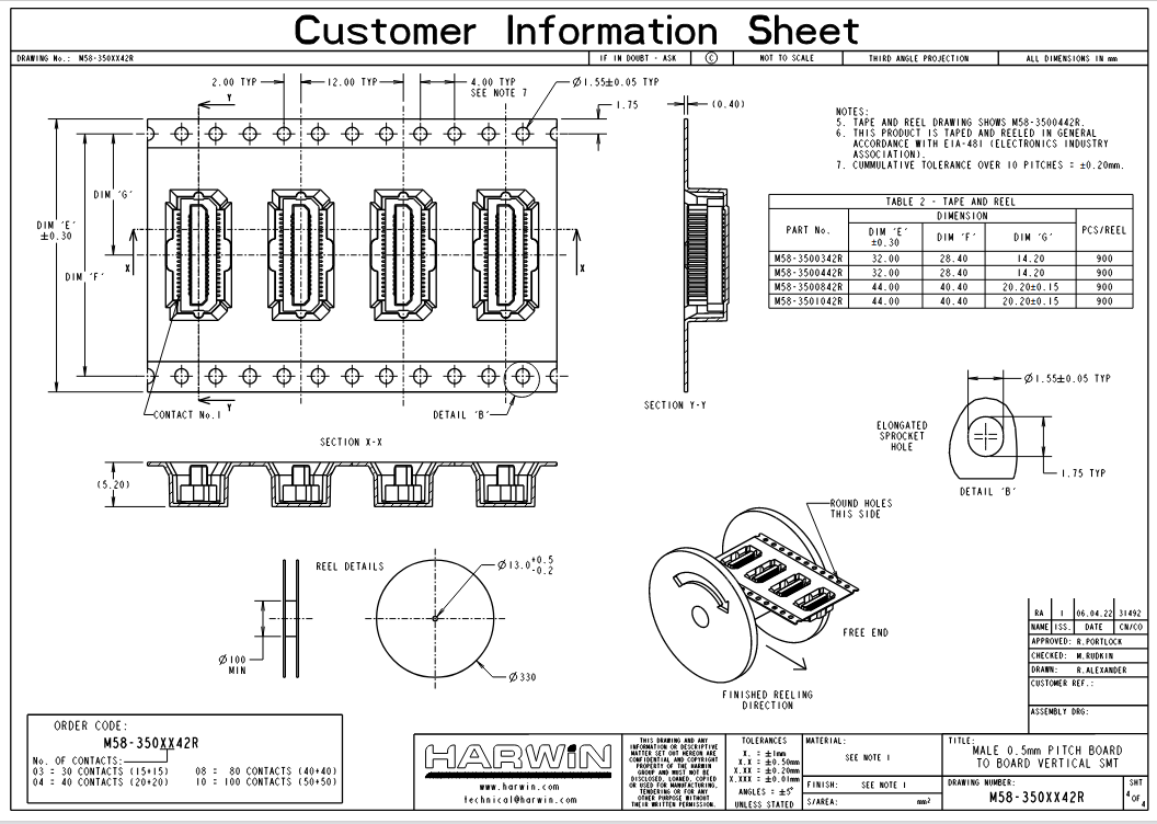

Wir hatten unter Beitrag "Immer kleiner: Hersteller optimieren Gehäuse- und Steckergrößen" neue, kleinere Steckverbinder aus dem Hause Harwin vorgestellt, die Pick and Place-freundlich sind. Als Antwort auf die Leserfrage, wie die Verpackung aussieht, bekamen wir die folgenden beiden Bilder.
(Bildquelle: https://cdn.harwin.com/pdfs/M58-250R.pdf)
(Bildquelle: https://cdn.harwin.com/pdfs/M58-350R.pdf)
Anscheinend wird der “fleischige” Teil der Steckverbinder im Reel nach oben gedreht, die Maschine kann ihn also (bei ausreichender Vakuumkraft) mit einem für kleine SMD-Komponenten vorgesehenen Nozzle erbeuten.
Hoffentlich ist das jetzt besser. Mit diesem Segger Zeugs kam ich nie
zurecht. Die spezielle Nordic Edition war dann auch hoffnungslos
veraltet.
Ich denke es ist ein großer Schritt diesen geschlossenen Mist
loszuwerden.
 Michael
von Matthias D. (marvin42)
@Michael
...mit Segger kam ich gut zurecht, das hat bisher stabil und gut
funktioniert. Den Upgrade auf NCS 2.0.0 und VS code habe ich nach
einigen Stunden Install/Uninstall-Desaster abgebrochen und bin zurück
auf die 1.9.1 gegangen. Auch der Toolchain-Manager 3.11.1 ist offenbar
nicht ganz sauber. Nach der Installation von NCS 2.0.0 konnte ich
plötzlich meine alten Projekte mit dem SES nicht mehr fehlerfrei
compilieren usw - ich beschäftige mich aktuell mehr mit Nordic's
Toolchain-Flausen als mit der eigentlichen Arbeit.
Darf ich dich fragen ob du Nordic/NCS privat oder beruflich nutzt ? -
ich nutze es beruflich und bei deren Dauer-Update-Strategie ist mir
schleierhaft wie man damit Produkte über Jahre hinweg supporten will.
Ich werde das nächste Nordic-Toolkit/Update erst mal nicht auf meinem
Haupt.-Entwicklungs-PC testen sondern auf einem anderen Rechner, der
Downgrade hat mich eine Nacht gekostet.
von Michael D. (nospam2000)
Matthias D. schrieb:
> @Michael
Das kann ich absolut so bestätigen und fasst das ganze Drama in einem
Satz zusammen!
Ich nutze es nur privat. Vor Segger hat die Umgebung mit reinem make am
besten funktioniert, das war nur leider sehr aufwändig zu installieren
und schwierig auf einem anderen Rechner zu reproduzieren. Das lies sich
dann auch in Eclipse integrieren und hat dann prinzipiell auch gut
funktioniert. Ist schon einige Jahre her.
Nachdem ich dann irgendwann 3 unterschiedliche Eclipse Versionen
gleichzeitig drauf hatte hat und es nur mit den alten Versionen
funktioniert hat, habe ich wieder aufgegeben. Es war nicht mehr möglich
die passenden Versionen der Nordic delivieries zu den aktuellen Eclipse
Plugins zum laufen zu bringen.
Heute würde ich mir einen Docker container wünschen in welchem die ganze
build Umgebung läuft. Das lässt sich hervorragend auf andere Rechner
übertragen und alle Installationsschritte sind im Dockerfile genau
dokumentiert. Beruflich mache ich builds nur noch in Docker containern.
Der eigentliche Punkt ist: Die sollen die Finger davon lassen eine
proprietäre IDE zu liefern oder sich fest in eine solche zu integrieren!
Wenn die IDE dann noch eine kastrierte und veraltete Version ist hört
der Spass echt auf.
Sie sollen nur ihre libraries in einer Form liefern damit man mit
beliebigen IDEs (sowohl Typ als auch Version) und auch ohne IDE arbeiten
kann. Die Beschreibung der Installation der Build Umgebung bitte als
Dockerfile ausliefern. Es macht keine Spass auf mehreren Rechnern
manuell diesselben 20 Installationschritte immer wieder zu machen und
ist fehleranfällig.
Ich will meinen build in einer build pipeline machen in einem Docker
Container (z.B. mit gitlab). Da kann ich eine Abhängigkeit zu einer IDE
nicht brauchen die z.B. irgendwelche Definitionen in proprietären und
IDE spezifischen Dateiformaten verwaltet.
Ich hoffe, dass der Schritt in Visual Studio Code in die richtige
Richtung geht zu einem offenen System welches keine Abhängigkeiten zu
proprietären Tools hat. Meine Freizeit ist mir zu schade um sie in
irgendwelche proprietären Tools zu investieren. Wenn ich sie in Visual
Studio Code investiere, dann nehme ich morgen einen anderen SoC und kann
mein Tool know-how weiterverwenden.
  Michael
Tatsächlich gibt es das:
https://devzone.nordicsemi.com/guides/nrf-connect-sdk-guides/b/getting-started/posts/build-ncs-application-firmware-images-using-docker
