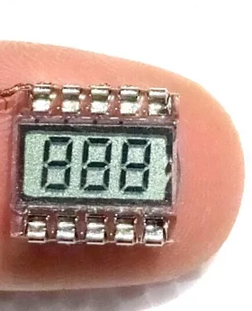

Und du meinst so ein LCD(Bild) ?
Nö, da geht mehr. Reflektive Graphikdisplays, auch Displays mit dem
guten alten HD44780 sind möglich, allerdings braucht man dann noch einen
ICL7660 oder ähnliches, um eine negative Kontrastspannung zu erzeugen,
damit man auf dem Display auch was sieht.
Auch das hier https://www.lcd-module.com/eng/pdf/grafik/dogm128e.pdf
lässt sich verwenden, sogar mit Hintergrundbeleuchtung, wenn man die
richtige Farbe wählt. Das Display selbst braucht nur 270 µA, die
Beleuchtung natürlich mehr, je nachdem, ob man den Kölner Dom damit
ausleuchten will oder nur erkennen will, was das Display anzeigt.

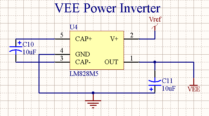

Für die Negativ Spannung geht ja sowas[LM828M5] Bild
Braucht ebenfalls kaum Platz :-)
Noch weniger Platz braucht das verlinkte DOGM-Display, das enthält die
Ladungspumpe schon, und benötigt nur ein paar Kondensatoren. Und
schicker als ein HD44780-Display ist es sowieso.
